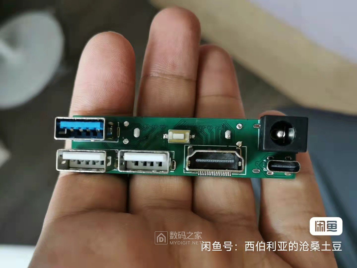

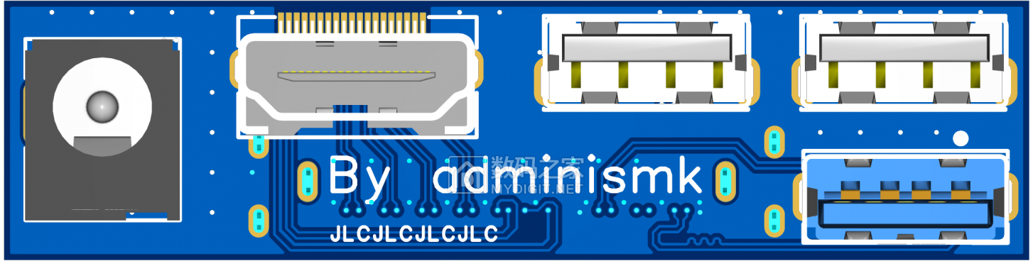

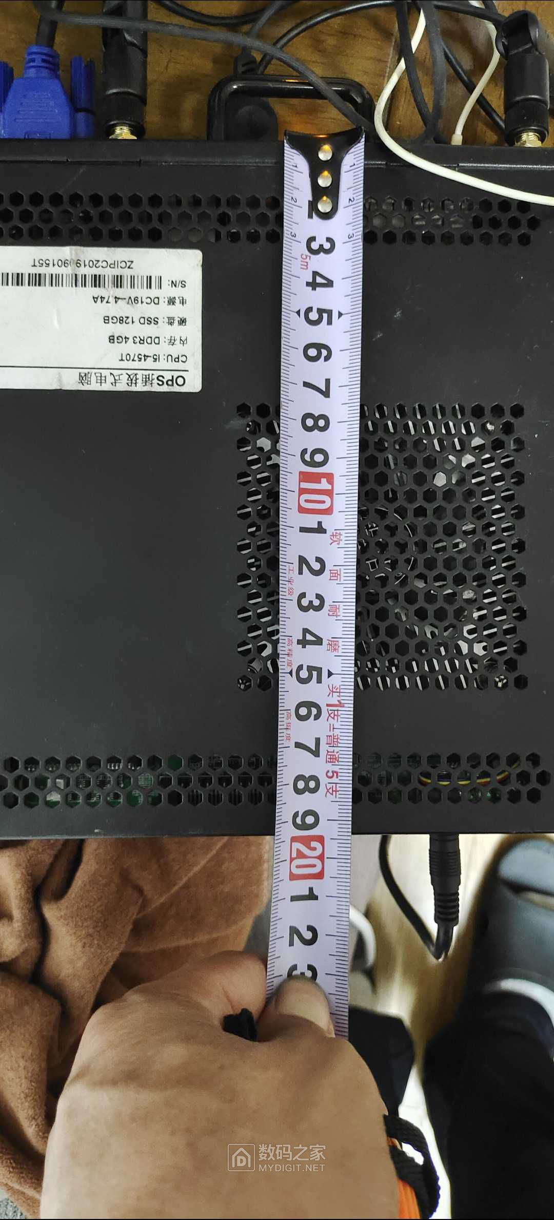

RT,之前不是说拆了个最小的OPS主机吗,最近闲鱼上看见了其他人在卖这个转接卡
[电脑] 拆个最小的OPS主机

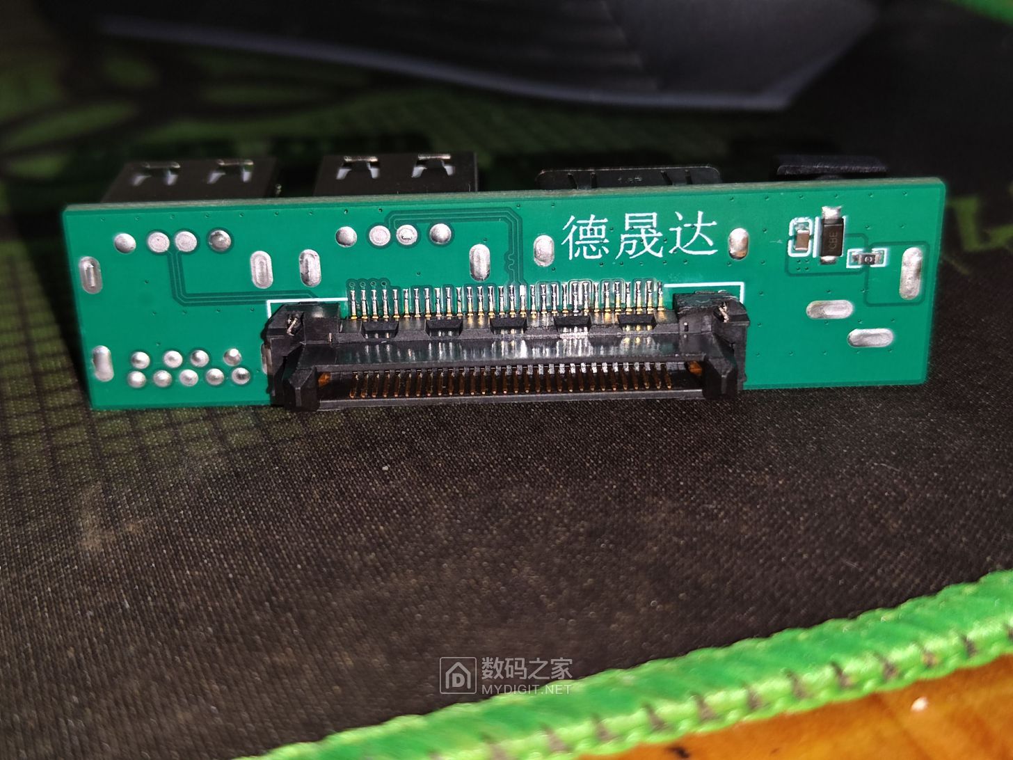

我买了两个不同的商家的转接卡,一个没有做阻抗管控的,一个是走线有点放飞自我的
特此感谢两位:闲鱼@419413,闲鱼@西伯利亚的沧桑土豆
放飞自我的转接卡可以说是非常满足我的审美要求,于是我简单逆向了一下
之前在闲鱼花了300大洋找一家专业做OPS转接卡的商家画了一个原理图
但是它的HDMI接口定义是错的,接上是花屏的,后面我就没管了
最近才发现有了转接卡,才买了两款不同的转接卡回来测试
都能满足要求,就是419413这款太丑了,接线也不方便

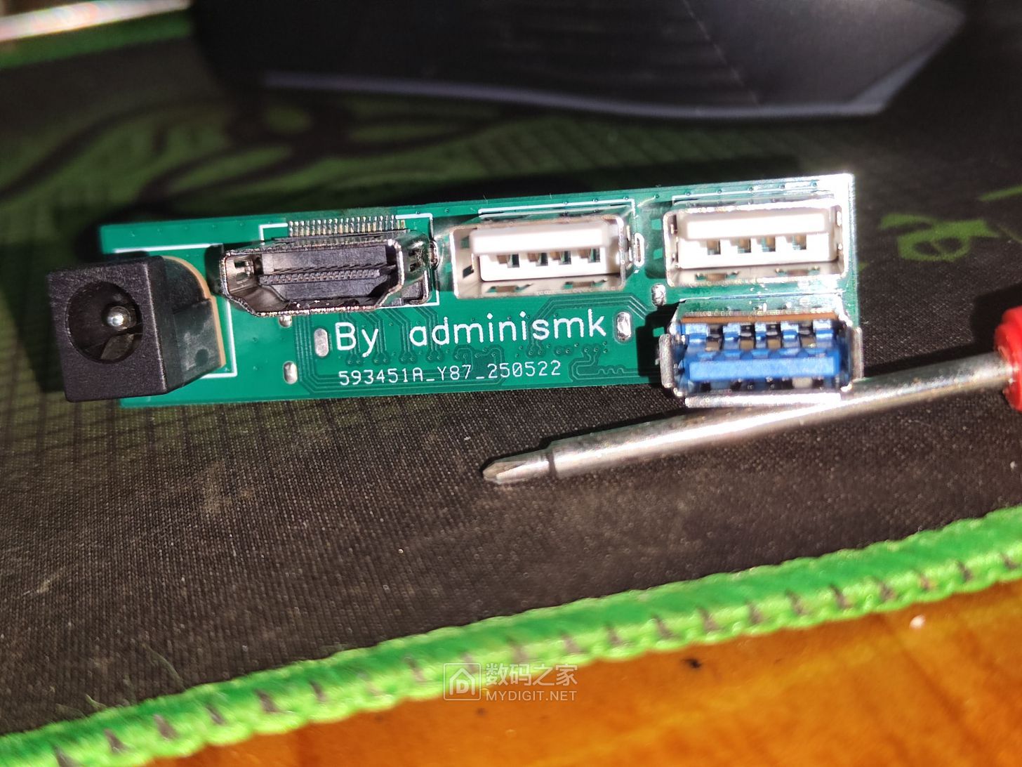

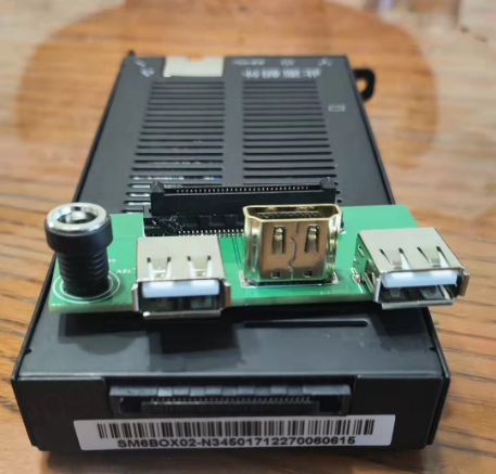

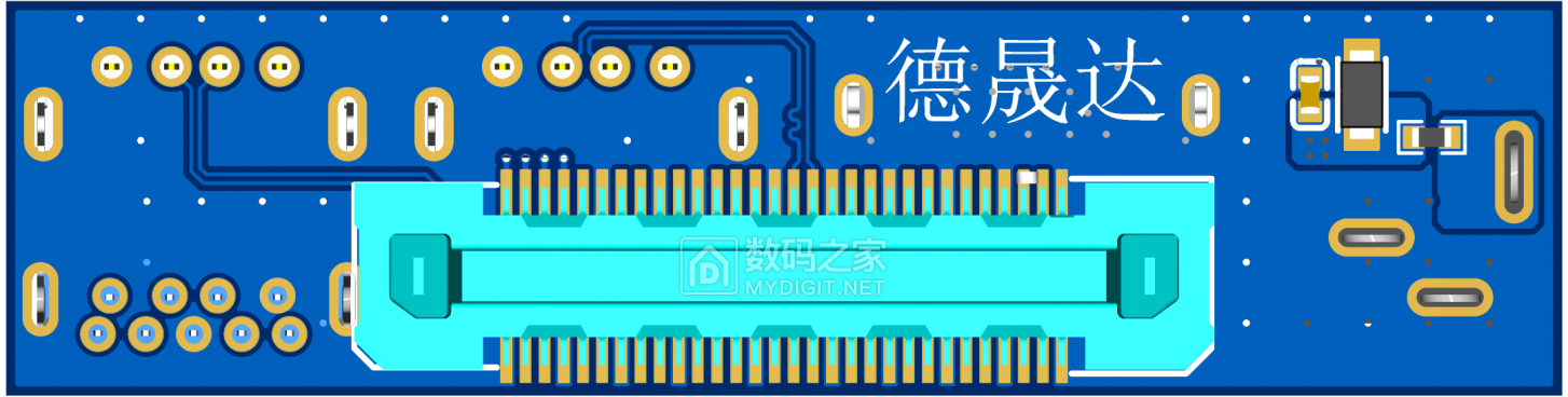

后面根据他们的引脚定义,我自己重新画了个PCB出来
PCB针对HDMI接口,USB3.0做了阻抗管控,线路等长控制
连接器搞错了方向,新的PCB文件做了翻转

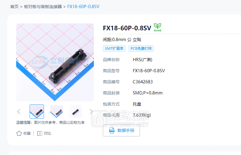

最主要的连接器是广濑的FX18-60P-0.8SV
这个是我之前让做OPS转接卡的商家告诉我的
官网上面的那个JAE 60P连接器完全就是误导人的

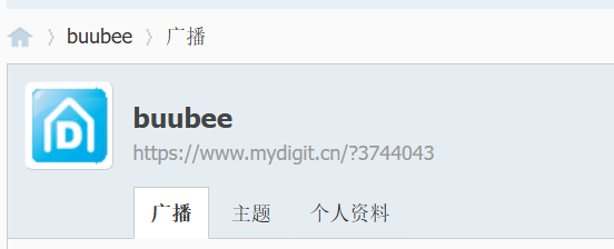

而且还要感谢一位大佬的无私分享
这位@buubee 分享了解锁睿频的BIOS程序
现在这个OPS主机的所有缺陷都已经完美解决了
解锁睿频之后,机器主频将不在锁死在1.09GHz了,性能释放更好
