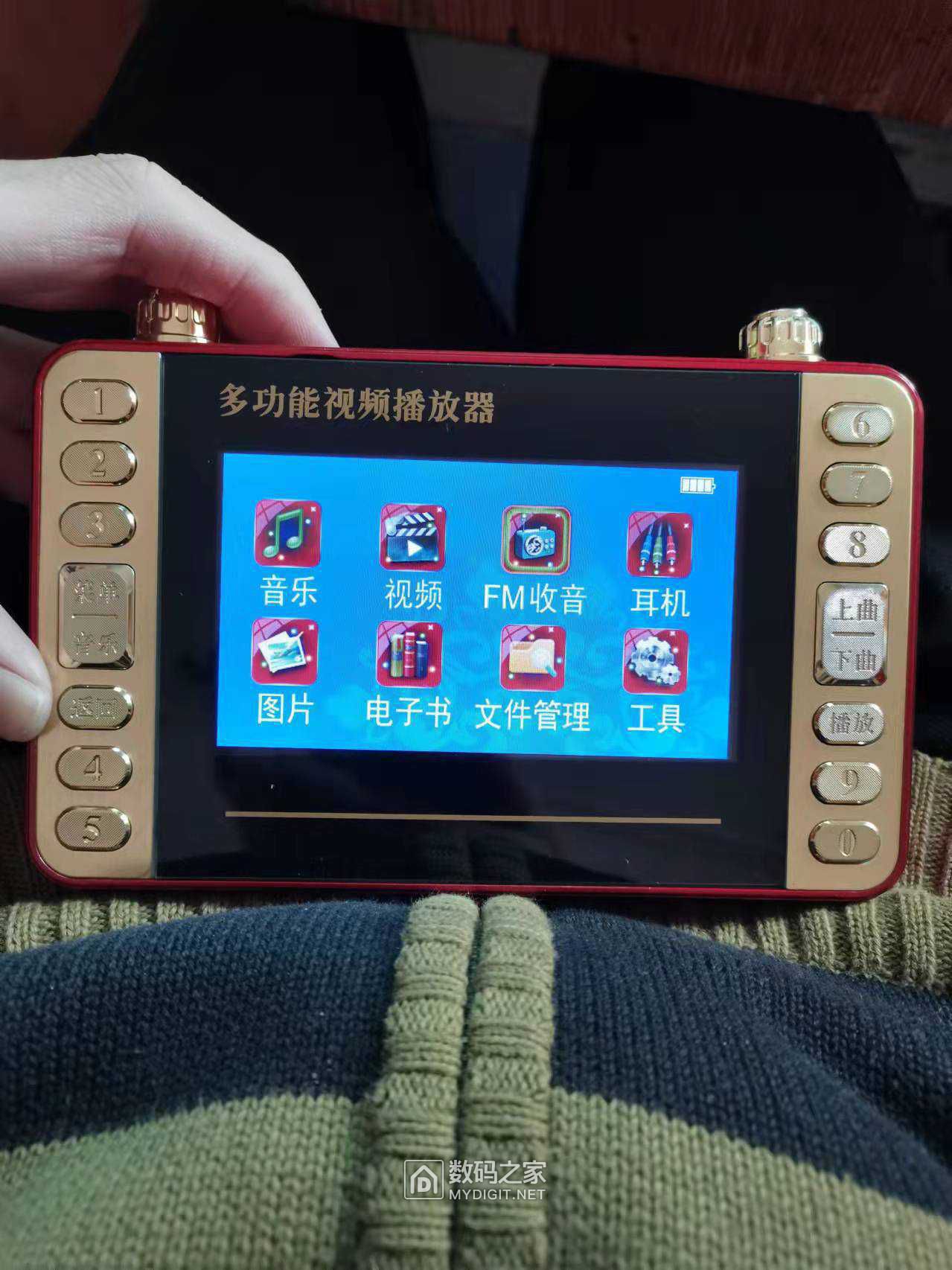

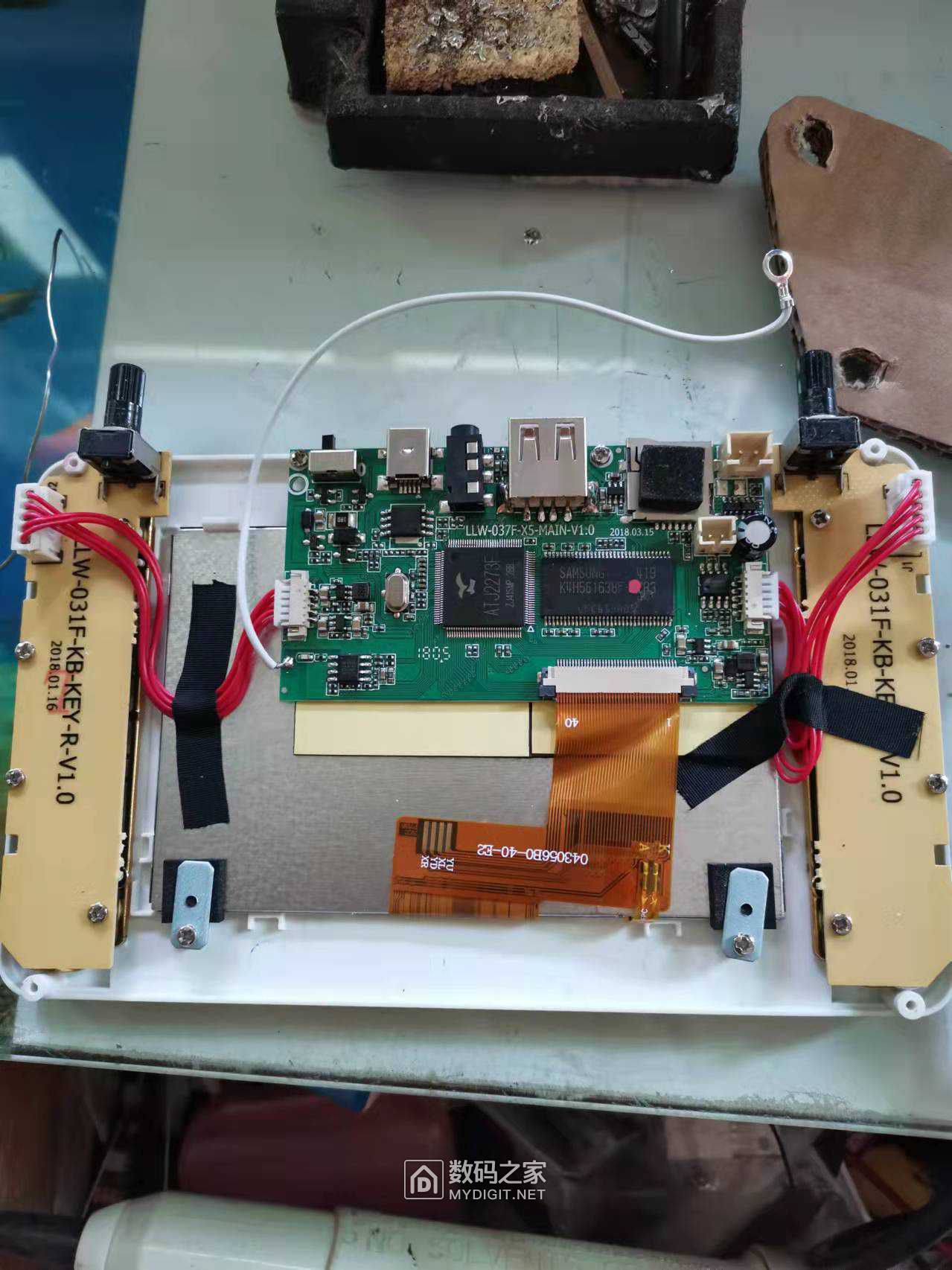

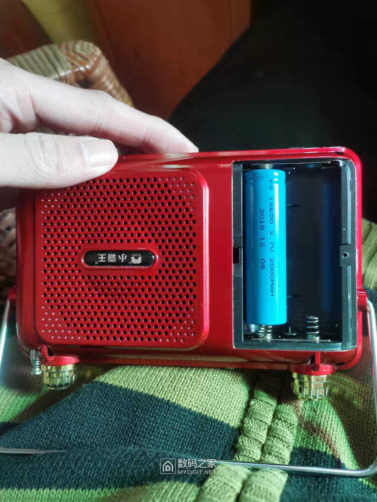

扔垃圾的时候在垃圾桶边上看见的,红色的玩意挺显眼,看着外观没烂捡回来了。

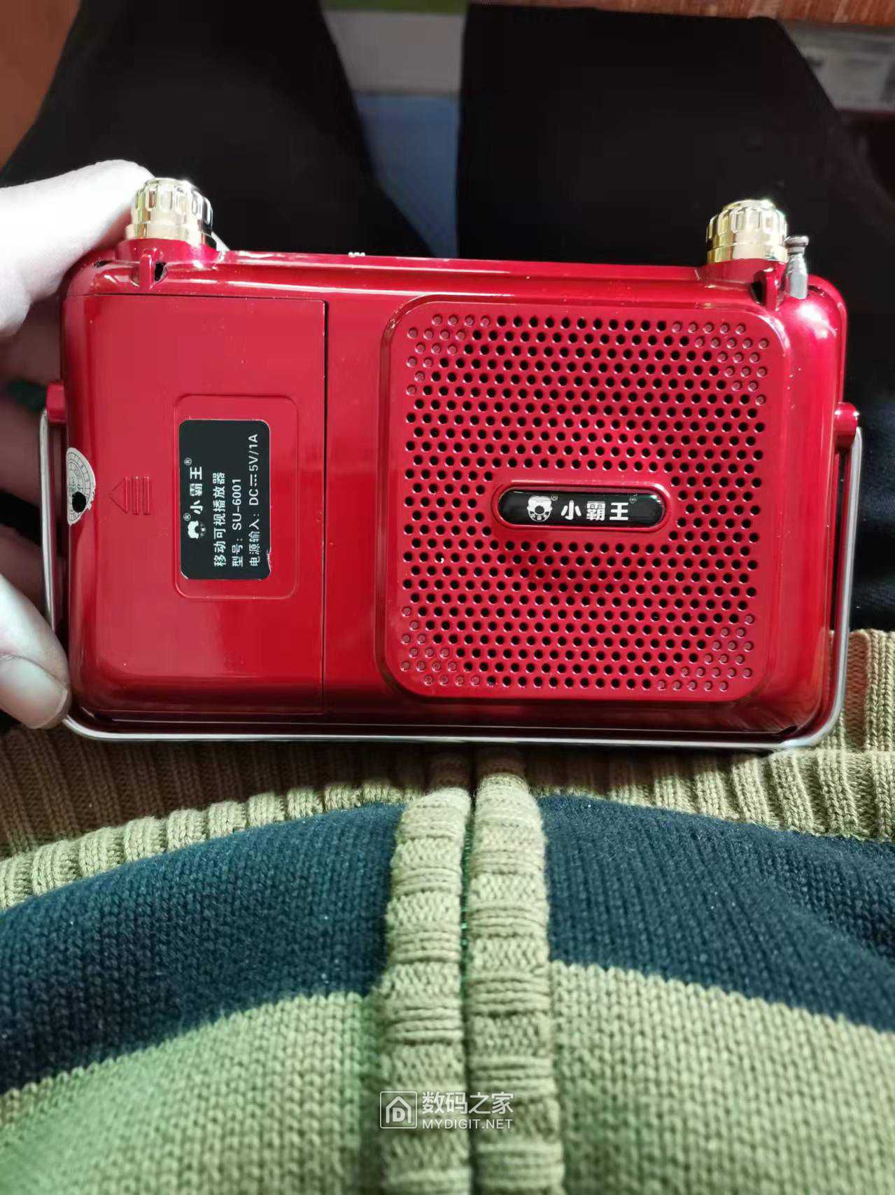

小霸王牌的,重量还行,外部接口支持sd卡,usb设备,耳机输出,已经预料到是坏的了,试了不能开机,充电红灯亮也不能开机,购物网站上搜索了同款问客服是打开开关屏幕就会亮的,首先怀疑电池坏了,这电池仓怎么也有易碎贴,不让消费者知道用的劣质电池?打开电池仓看到可以装2个18650电池,实际只有一个,杂牌的电池,测量电池电压4v多,挺足的,那只能拆机看看了。

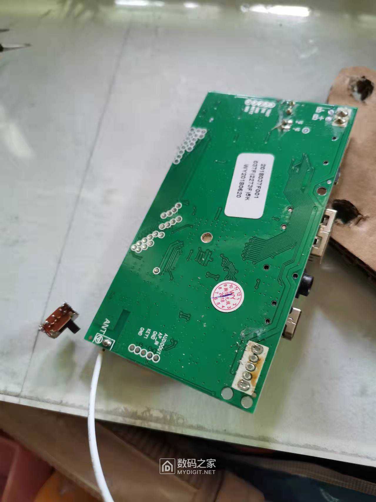

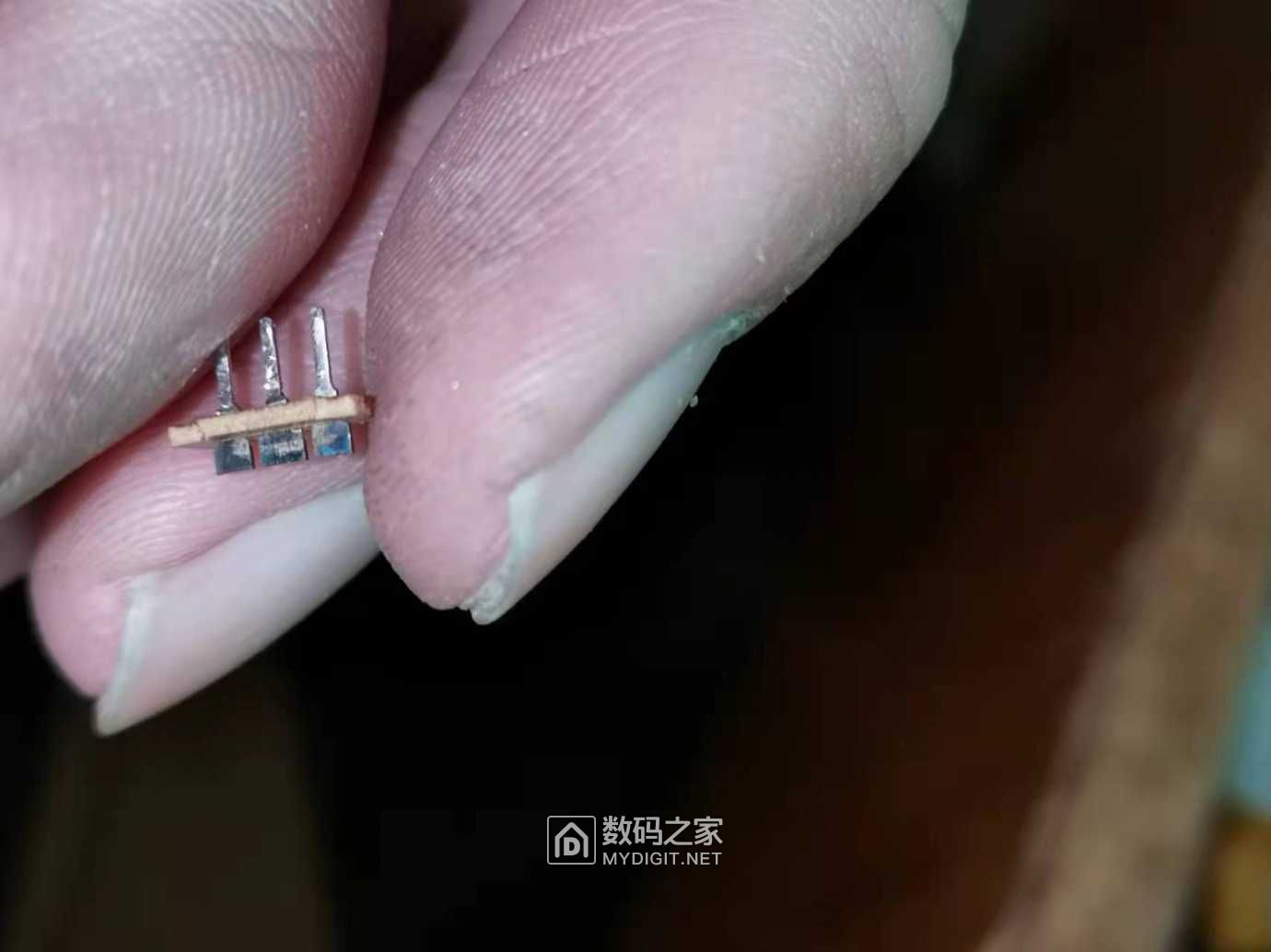

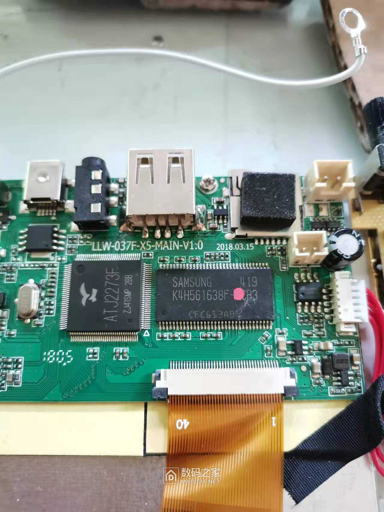

内部做工不出所料,比较山寨,没有牛屎芯片已经很不错了,仔细看了也没见到元件烧毁或者虚焊,有一个cpu,一个ddr内存,三星的,还有个rom,存固件的,网上查了下这种机器的维修,有一例是主板供电虚焊的,还有一例是程序没了的,最坏的可能就是程序损坏了的,那真的只能当配件了,不知道去哪找程序。打开开关测主板两组dc-dc都没电压,怀疑无电源,优先查开关,开关5个脚,最两边的是外壳,中间三个才是有用的,测量通断不通,用镊子短接,屏幕亮正常开机,手头没有这样的开关,只能分解开关尝试修复,发现内部触点已经严重发黑不导电了,打磨亮触点,装回,满血复活,最简单的故障就被扔掉了实属可惜。

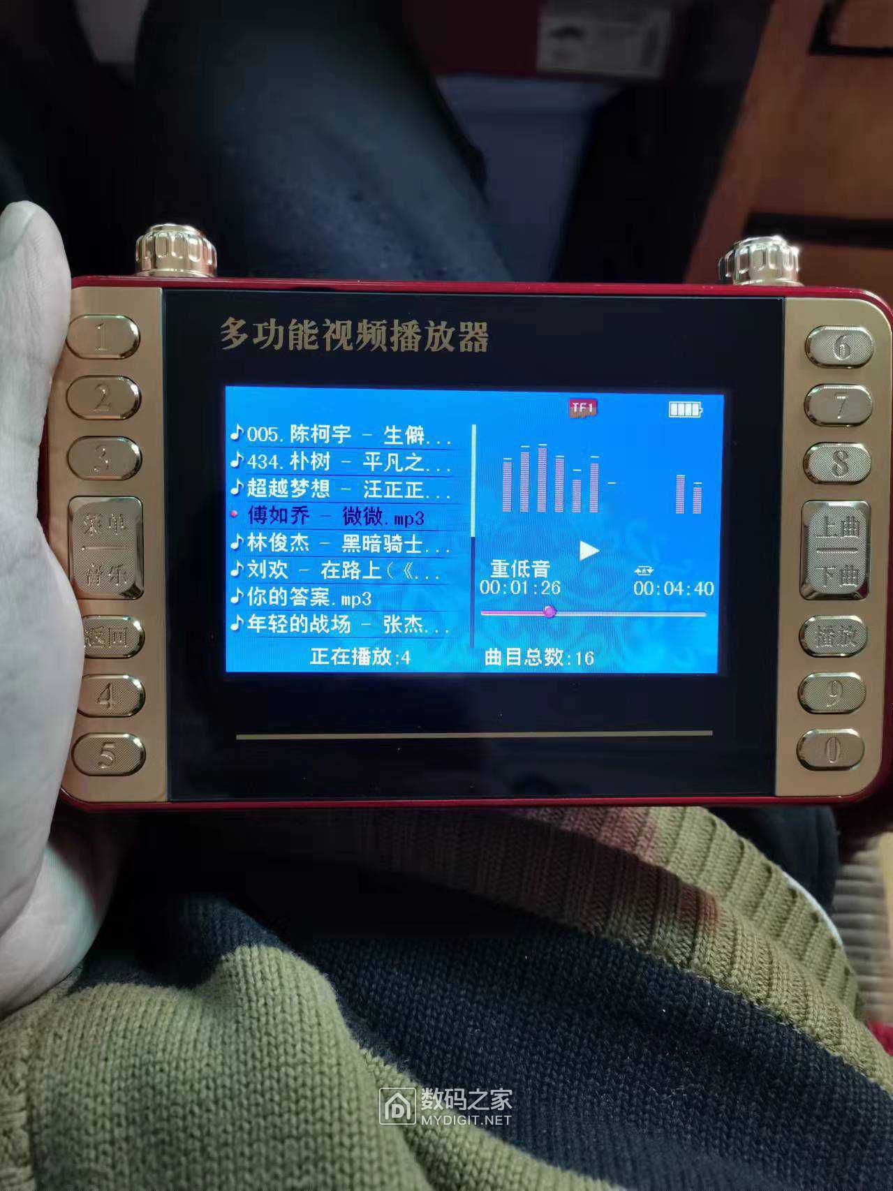

原样装回,测试功能正常,这玩意就是一个大号mp4,功能还挺多,喇叭挺响的音质就不用考虑了,续航换好点的电池应该能很久,这做工网上卖100多感觉还是贵了,适合老年人听歌跳舞的还是不错的。
ATJ2273主控方案

这种机器就两个容易坏,一个开关,一个晶振:lol:
