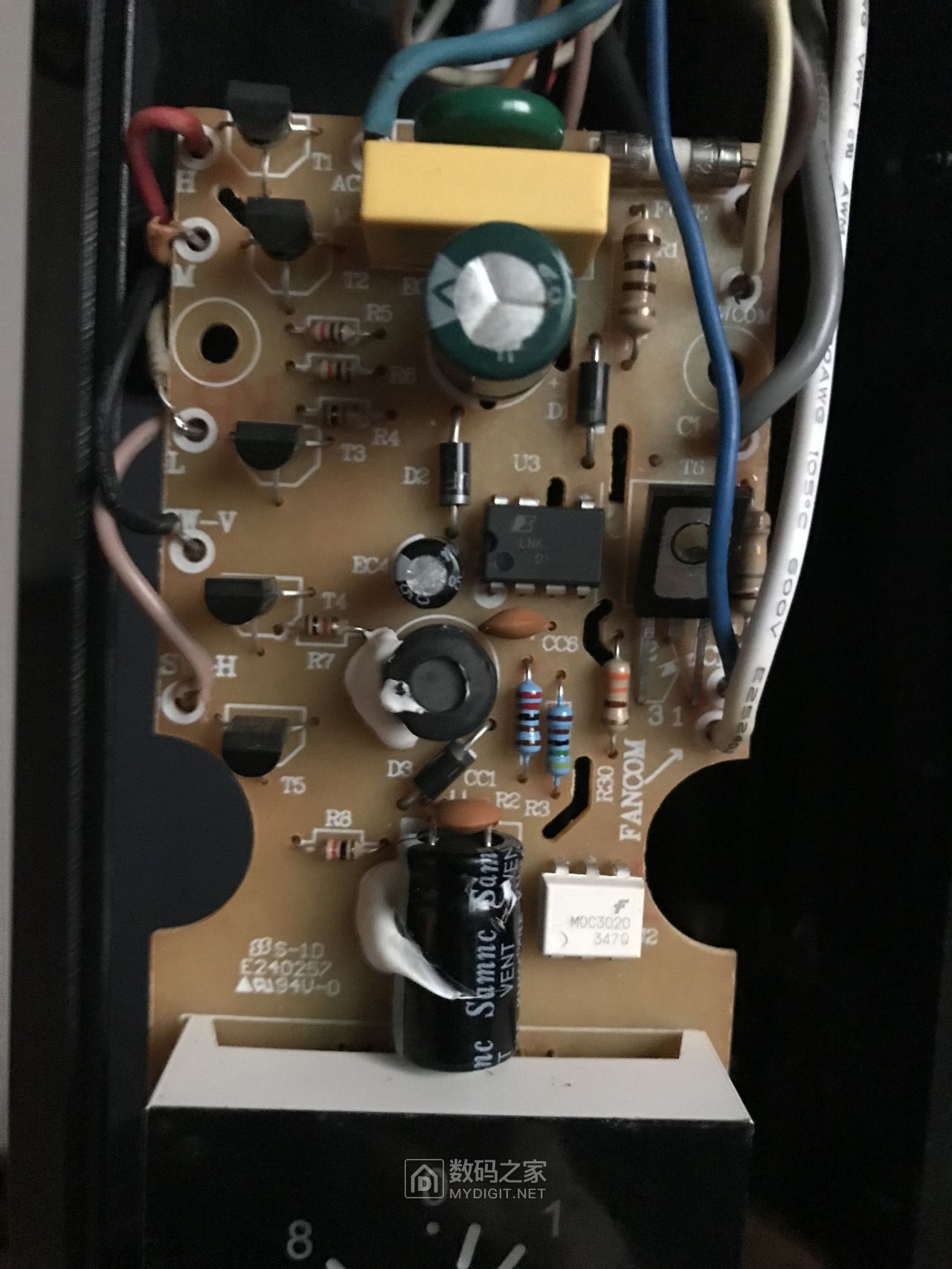

已经修复了,详情在2楼。。。。。。表现为接电后没反应,怀疑是电源电路故障,之前图简单直接换了个主板,这次又出现同样的情况,换了个400V3.3UF的电容,问题还是依旧
 楼主| 发表于 2019-4-21 19:34:45 | 显示全部楼层
已经短接保险,八脚芯片是电源芯片吧?型号没拍清楚,是丝印LNK562PN   78461A。。。。。。换了一个怀孕的400V2.2UF电容,问题依旧。第二天,测试电容两端无电压,在电容前端的电阻短测电压125V,断电断开电阻一端,测试电阻10M欧慢慢往下降,大概是开路;仔细端详,有点点的斑焦黑点。烧毁,但是不确定阻值,谁有这个主板的电原理图吗?
。。。下午,在网上搜索找寻这个主板的电路图,无果。又找美的的客服提供,也没有详细的标明原件参数的图。没办法,一块主板好几十,已经换过一次了,都还是出现这个问题;看来是设计的问题。只能土办法,一个个的试验,阻值从1K开始试验,都是烧毁了也没别的反应。加到2K的时候,通电滴的响了一声。。但是电阻还是和之前一样烧毁了,想了想,对比了下拆下来的那只原装电阻,足足大了一圈,怀疑是电阻功率不够。手头也没有合适的电阻了···又是土办法,找来找去只凑到5只2.2K的小电阻,于是拿四只,两并两串焊接好上万用表。2.16K,接上主板,通电···滴,没有冒烟了,按开机,风扇转了啊···O(∩_∩)O哈哈~至此将就先用着,假如还会出现这样的情况,就直接换大功率的电阻。

接电后没反应,怀疑是电源电路故障。你都怀疑是电源问题,就从电源入手查。220V有吗?、保险好吗?安规电容、电源管理芯片好吗?你什么检查数据都没有,叫大家怎样帮你。
 楼主| 发表于 2019-4-22 12:30:18 | 显示全部楼层
粤西听涛 发表于 2019-4-21 21:27
接电后没反应,怀疑是电源电路故障。你都怀疑是电源问题,就从电源入手查。220V有吗?、保险好吗?安规电容 ...
查到一只电阻烧毁了,R1,兄台有这个型号风扇主板的电原理图吗
发表于 2019-4-22 15:59:15 | 显示全部楼层
这个R1其实就是当做个保险而已,你找个1A的保险直接换就可以了,当然没有的可以抽丝替换,还有下次炸电源你可以找个1A的手机充电头直接替换这个电源。:lol:我这么干很多次了。

发表于 2019-4-22 16:17:55 | 显示全部楼层
R1不是有色环吗,而且色环很清晰,你对照着网上一查就能知道阻值了

发表于 2019-4-23 10:08:45 | 显示全部楼层
那个电阻色环是101,应该是100欧的吧。 上面有朋友说了,在电路中应该就是当个保险。
 楼主| 发表于 2019-4-23 21:53:15 | 显示全部楼层
pxhxkij 发表于 2019-4-22 15:59
这个R1其实就是当做个保险而已,你找个1A的保险直接换就可以了,当然没有的可以抽丝替换,还有下次炸电源你 ...
那个R1阻值是2K的,用四只小功率的2.2K代替了

发表于 2019-4-23 23:29:06 | 显示全部楼层
349295697 发表于 2019-4-23 21:54
用了一堆电阻烧出来的,阻值是2K的,用2.2K的代替了
都跟你说了色环电阻的阻值是可以根据色环计算出来的,从你的图片上看色环很清晰,图片有色差看不出来,如果色环是棕黑棕金的话,那就应该是100欧,你自己仔细看下色环然后用这个计算器算一下就知道了:

发表于 2019-10-25 16:39:06 来自手机浏览器 | 显示全部楼层
色环是棕黑棕,是100Ω的电阻,我的风扇是10HR,插电就烧这个电阻,同时烧电源小块lnk562DG,现在我也不知怎么办了,不能加决,换上就烧,大侠们帮助,谢谢了。
发表于 2019-10-25 16:47:04 来自手机浏览器 | 显示全部楼层
大侠们,有知道LNK562DG这个电源小块工作原理的吗?美的FS40-10HR摇控风扇主板上的,现在是100Ω电阻,和这个小块一插电就烧坏,换了也不行,不知什么原因,望大侠们指点。谢谢啦。
