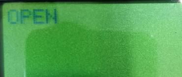

手上有个 3LW8108网线测试仪 ,现在出现故障, 就和图片上一样,网络对线的时候  主机端的5号脚一直就是个 X ,换了几根网线都一样

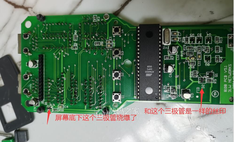

测试网线长度的时候, 一直就是 OPEN, 插了网线  和没插网线, 都显示OPEN, 翻来覆去看了电路板半天,没有发现明显的烧蚀痕迹,
  徐多朋友对这个也好奇,我就先查了下,先列个列表:
CD74HC4051E 单8选一   3片
CD74HC4052E 双4选一  1片
sn74hc00n 输入与非门   2片
SN74HC373N 锁存器      2 片
SN74HC4040N  计数器   1片
总共就这些片子, 主控是89S52,  主机端的5号引脚 是接到了一片 CD74HC4051E 8选一模拟开关上的,测长度 一直是个OPEN,不知道是为什么, 请各位能看得懂这个的 给支个招,是哪里的问题,想弄好了用用。
