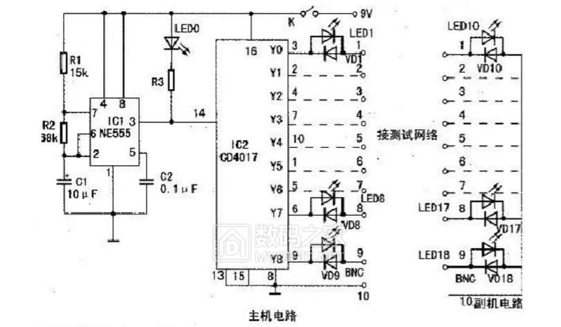

网线测试仪的功能是测试八根线+屏蔽层的通断和线序。
原理如下图所示,左边是主机部分,右边是另一端的显示。
主机这边每一路是一个led和电阻,同时这一路反向并联了一个1N4007二极管。
另一端也是每一路一个led加反向并联的1N4007,同时把LED另一端全部接在一起。
当时测试是,主机这边以此给予各路一个高电平,其它路为低电平,这里的电流是通过其它路的1N4007返回,这样高电平的这路就会点亮。
发现另外一贴把原理介绍的比较清楚 https://www.mydigit.cn/thread-321321-1-1.html @dwh3606
采用CD4017的网线测试仪电路工作原理: 接通电源后,NE555得电工作,产生方波,LED0闪亮。其方波上升沿触发CD4017的CP端,因CD4017的CR接地时,各Y端有译码输出。而输出端(YO—Y9)只有一个高电平循环出现,其余均为低电平。由上电路图可知,构成如下的回路:Y0输出高电平到发光管LED1→被测网线第一根→副机电路中发光管LED10→VD11-VD17之一→另一根被测网线→主机VD2-VD8之一到Y1-Y9的低电平端。这样主机电路中的LED1被点亮,副机中的LED10也被点亮,则表示被测网线第一根线为“通”,其它例同。对网线进行检测时,如果LED1-LED8有不亮者,即表示此路不通。如果LED10一LED17非顺序点亮,则表示线序有误。另外,测试熟练后,还可根据发光二极管的发光强弱判断出该网线的质量好坏。
