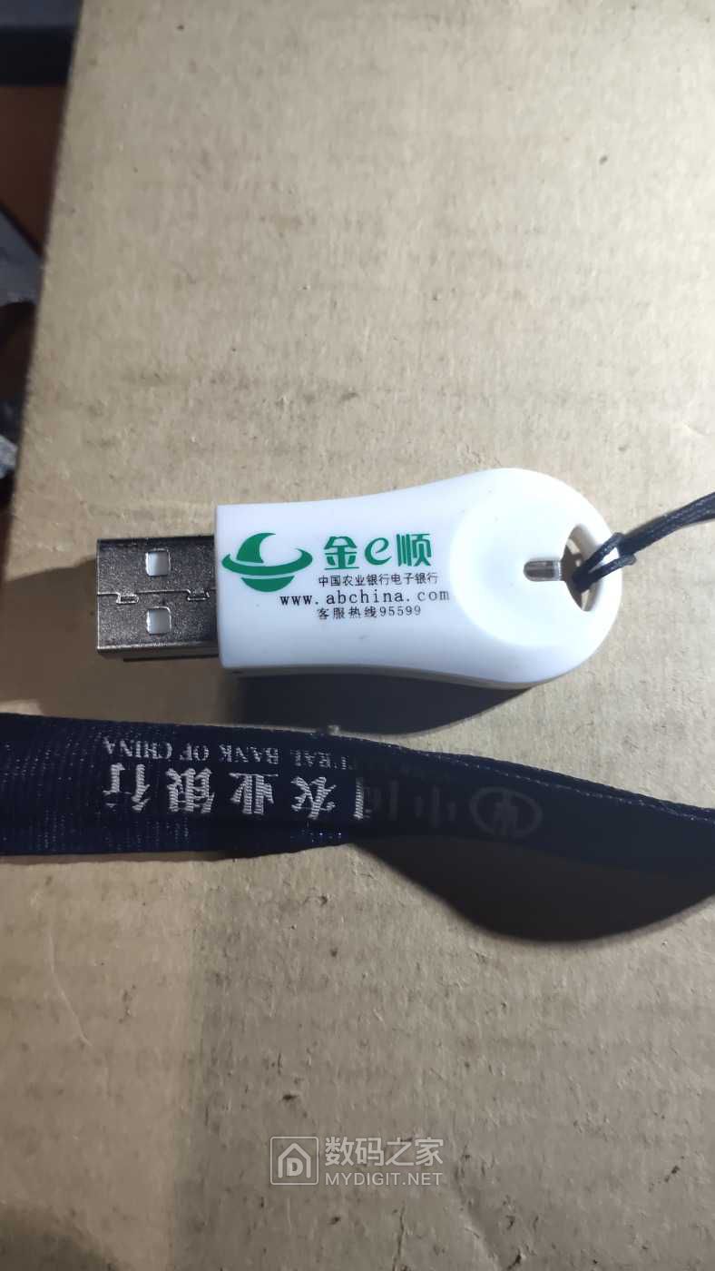

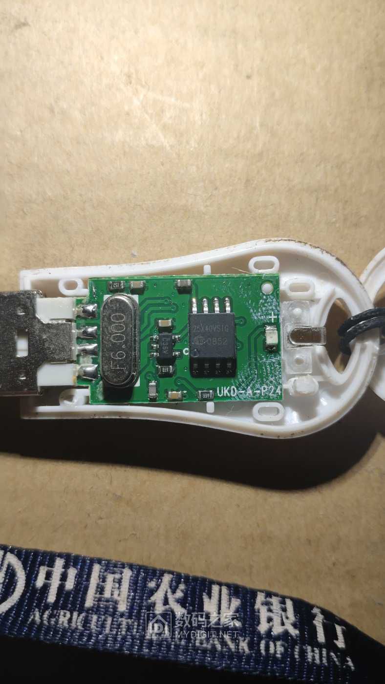

当年没快捷支付没这么方便,要开通网上银行。不过现在的快捷支付完全没有安全可言,就接个4位数验证码就可以绑定到别人的账户。以前的U盾应该安全吧,数字签名密钥+登陆密码+支付密码…10年了软件升级过几次。今年硬件彻底到期了,提示更换硬件,去银行因为没什么存款,银行也不怎么鸟,现在的快捷支付也单日5万额度了,这个50万,没这个需求就算了不办了。……今天想用这绳子就拆开,502胶之类的粘连的,拆了好久,还上了锤子。…正面一颗晶振和储存,25系列,应该是4兆还是512K?我记得插电脑就会安装驱动应该是放这里面的。

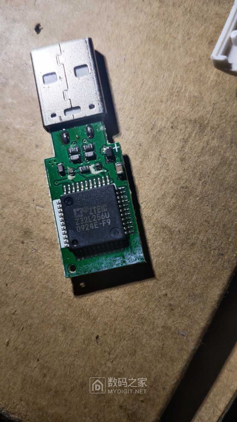

背面是个zteic 不知道干嘛的也不会查,数了一下才用到10个左右的引脚,我猜应该就是个单片机吧?

发表于 2021-11-23 09:38:13 | 显示全部楼层
snake007 发表于 2021-11-23 09:05
可不可以改装成u盘
除了外壳和和U口没有任何用处,MCU是金融专用的,几乎所有的证书导出式盾都用这个IC,由于是证书导出式存储只要够一个证书文件大小即可,所以一般不会大,几百K足以。  为了安全有的存一个过期证书,大一点也就是512K  只保存当下证书128K足以。
