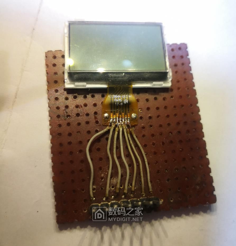

一个没用的工行U盾
拆开
一个65mah的小锂电,主芯片是个加锁的单片机,基本没用。
还有个25xx的flash芯片。
主要是想拆这个液晶屏。
屏上丝印FG12864N-003744,除了知道128X64的分辨率,查不到有用信息。
网上看了下各位高手的帖子,这种U盾液晶屏大概率会用ST7565或7567驱动。
屏有7条引脚,先通电测一下各脚的电平。
把屏拆下来,发现背光二极管没在屏上,而是在主板上,有点麻烦
要点亮这个屏先要确定各引脚的定义,网上的高手都是用逻辑分析仪,这个太复杂,没那个条件。
不过有个小技巧,就是参考那个8脚的25XXflash芯片的引脚:(用万用表测通断即可)
4——地
8——电源+
5——SDA
6——SCL
剩下的3个脚,根据网上查到的资料猜一下(st7565引脚排序大致相同):
万一不行,三个引脚试几下就好了。
焊个临时用的转接板
用杜邦线连上单片机
一次成功(单片机里还有以前留下的程序,是个18B20温度显示程序,由于没连传感器,温度显示乱码)
效果不好,太暗了。
调下对比度,40太深,30刚好。
最后来个**镇楼。
