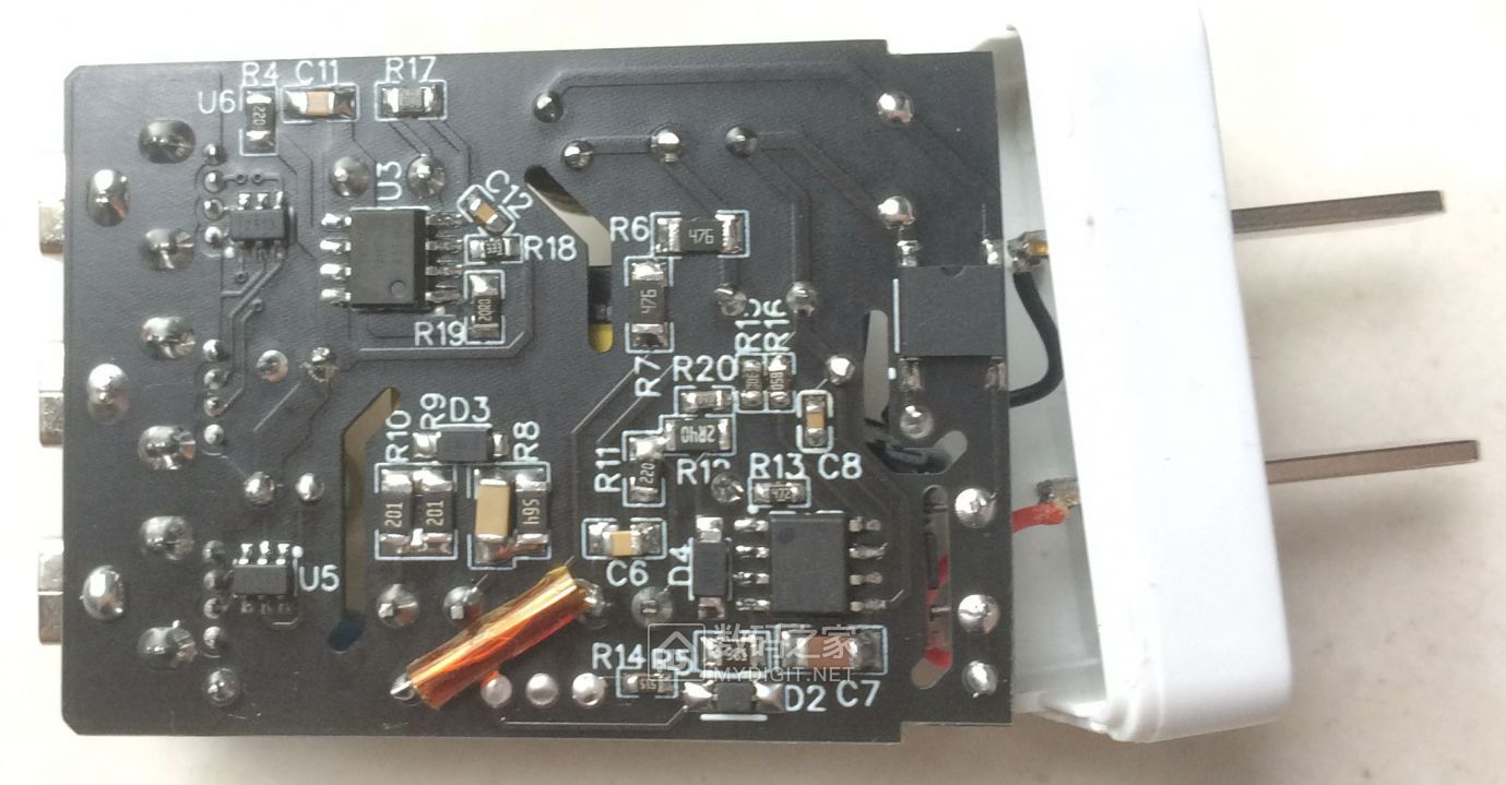

电路板全貌,只是把三个质量很差的接口取了下来。

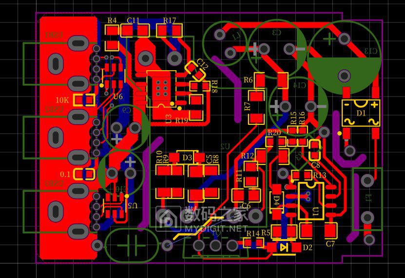

电路板正面,元件少得很,用了原边反馈,光耦和431也省了,保险不存在的,次极一个小得可怜的二极管整流。
准备换心。
下面这图是给它做了换心大手术。
这个是没打704的时候拍的,现已在关键地方打了704.那条裹着高温胶的跳线是Y电容的一条腿,因为当时没有确定接一次侧的正还是负端(某米线板接的是正端,我后来接的地)和走线的原因。
看到这里应该能看出个所以然了,是的,没错,就是搬的某米的元件和参考了PWM和同步整流的手册。

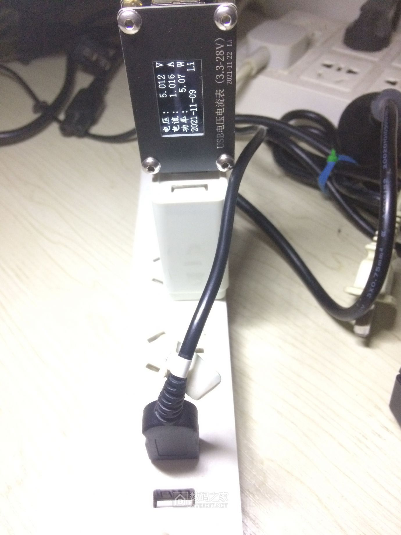

正常使用中1A时,电压如图。2A时电压为5.06V。总电流可达3.1A。符合期望值。

所以是把某个小米重新布线装到这个壳子里面了吗?
 楼主| 发表于 2021-11-28 18:06:52 | 显示全部楼层
你这个说得一点悬念都没了啊,不过总结得很好,我写了一大篇,你一句话就慨括了。:lol:老酒装新瓶,不过没装完,共模线圈和电容实在装不下了。

变压器是怎么搞定的
 楼主| 发表于 2021-11-28 21:17:06 | 显示全部楼层
danqrs 发表于 2021-11-28 21:10
高压电解电容外壳算高压器件的。。。
是的,底面不得已走那条线,电容只好不压紧PCB装。
 楼主| 发表于 2021-11-28 21:21:55 | 显示全部楼层
zzy_85569381 发表于 2021-11-28 21:16
变压器是怎么搞定的
拆板的,我只是一个搬运工。
