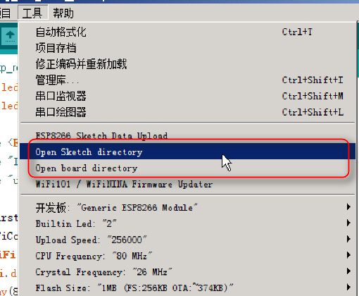

直接上源码,自己编译,依赖、及编译后,如何做,蓝色文字具体说明
1、在IDE的工具菜单,点击一下,打开源码所有目录

两个分别打包、分别放置各自目录下,效果如下
