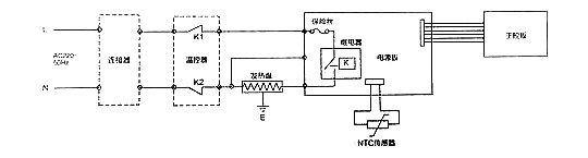

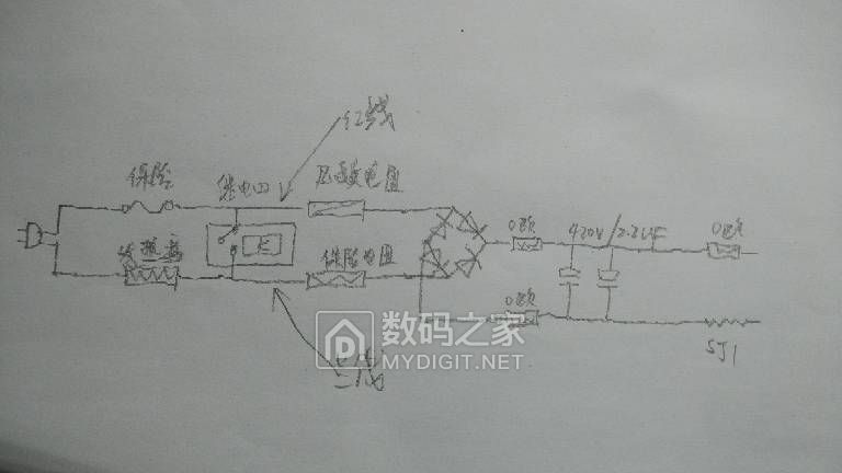

图中火线串的电阻是什么作用,色环电阻红**金是多少欧的? 可否短接?

保险电阻烧了,一般板子有短路才会烧,直接短接估计会二次炸鸡,先测量一下整流桥和开关管吧

继电器电圈正常,电源输出脚损坏 受热导致变形,打开清理一下,可以正常使用了,某宝买个5.3元 搞定 收贴
