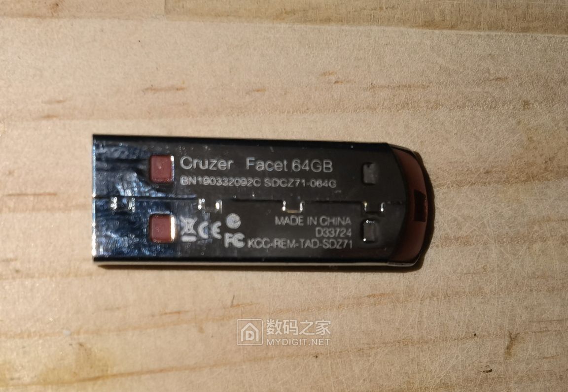

某鱼假闪迪U盘,64G,20块一个,共5个100包邮
外观
外观仿的还像那么回事,USB口都是红的,可惜还是USB2.0。
速度测试:
这速度,放黑胶体里算是逆天的了
更不用说还是假货,这让我有一堆槽想吐
速度这个方面我用大文件实际测试过,读写35/25没假。
那到底什么主控和闪存能跑这么快呢?看图:
ChipGenius测试图1:
是宏芯宇,没想到吧。
绝的还在后头。
使用专用量产工具打开:
咦,这工具怎么这么眼熟啊,这不那谁谁吗?
更绝的是,打开量产工具后,再重新打开ChipGenius:
想不到吧,是我群联2307哒!
不过2307这玩意不是USB3.0的主控吗?
怪不得跑这么快。
上面闪存型号想必大家也看见了,是海力士的3dv6
好家伙。
这工具估计不少老哥想要,宏芯宇的正儿八经量产工具
不需要短接然后用群联工具重新开卡,想想都比较激动呢。
