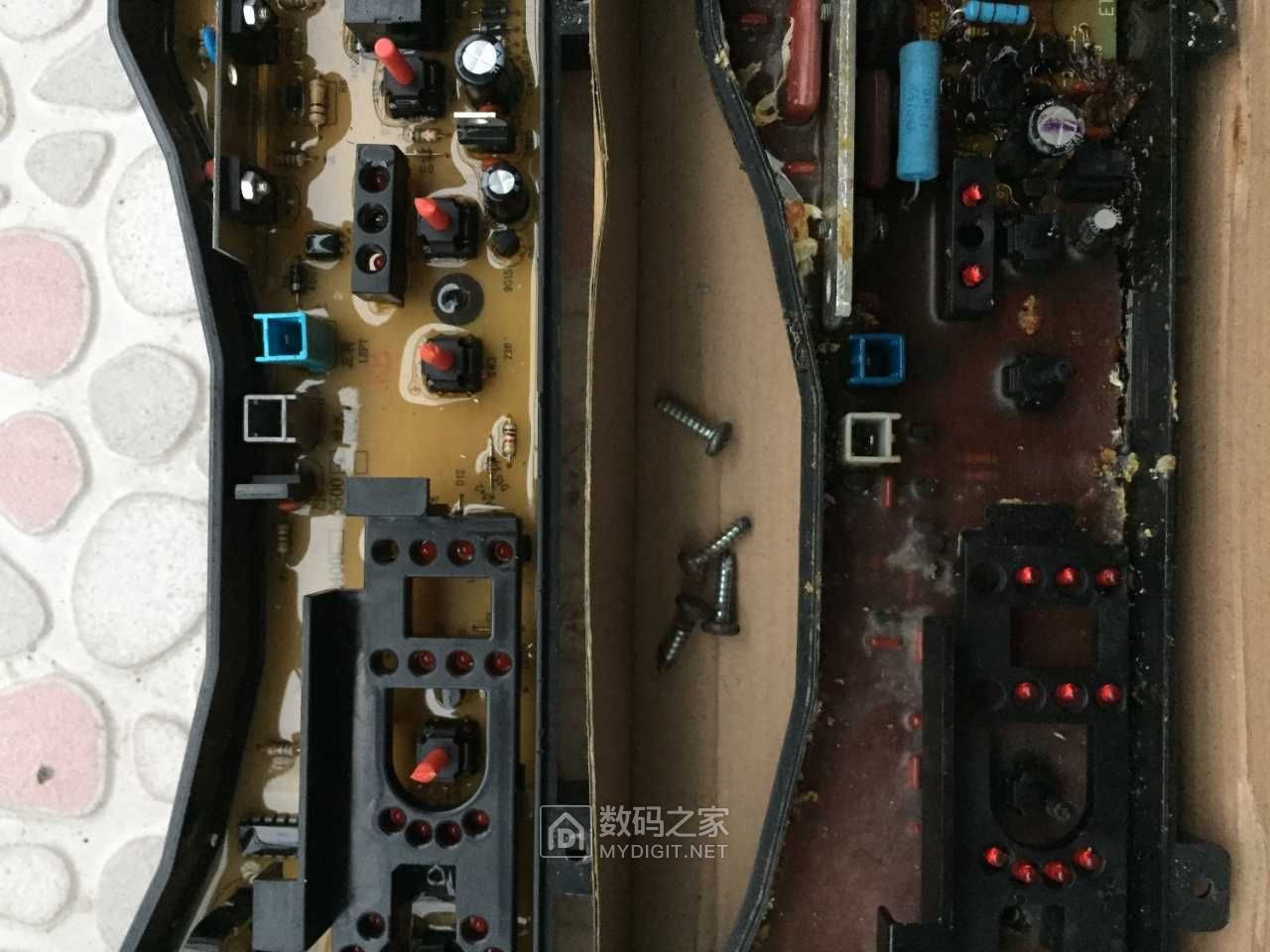

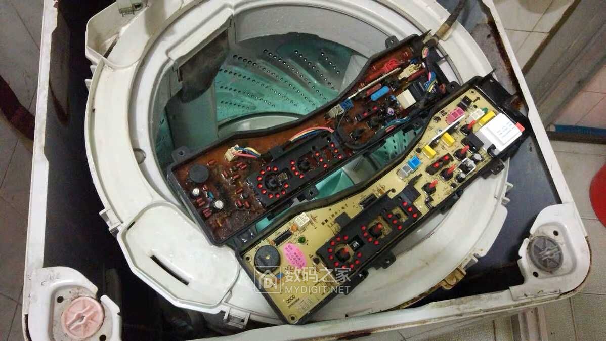

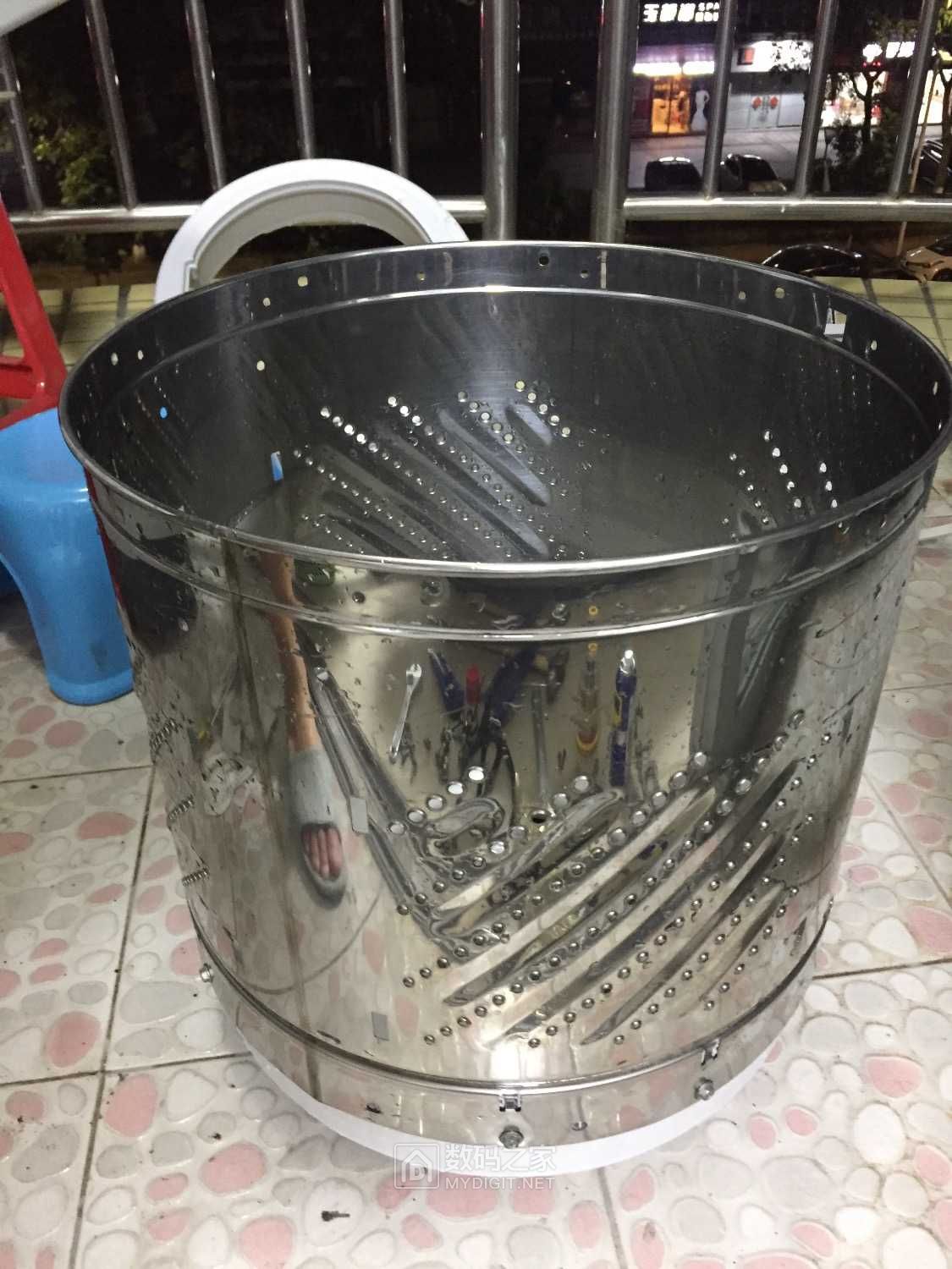

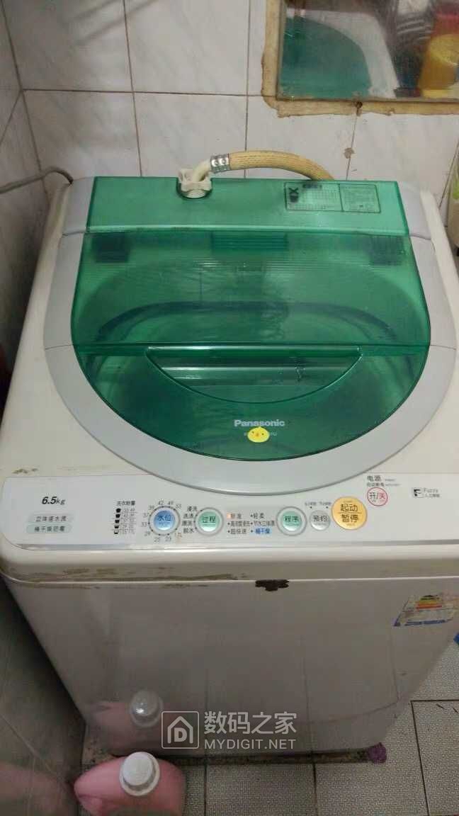

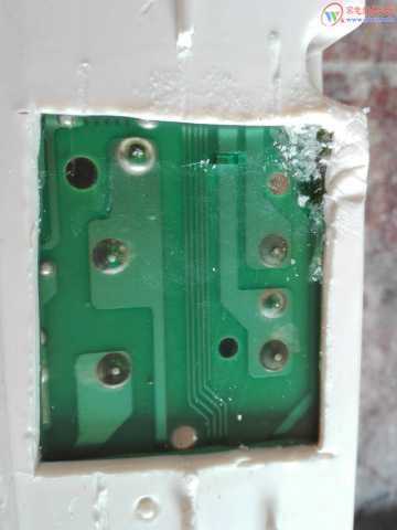

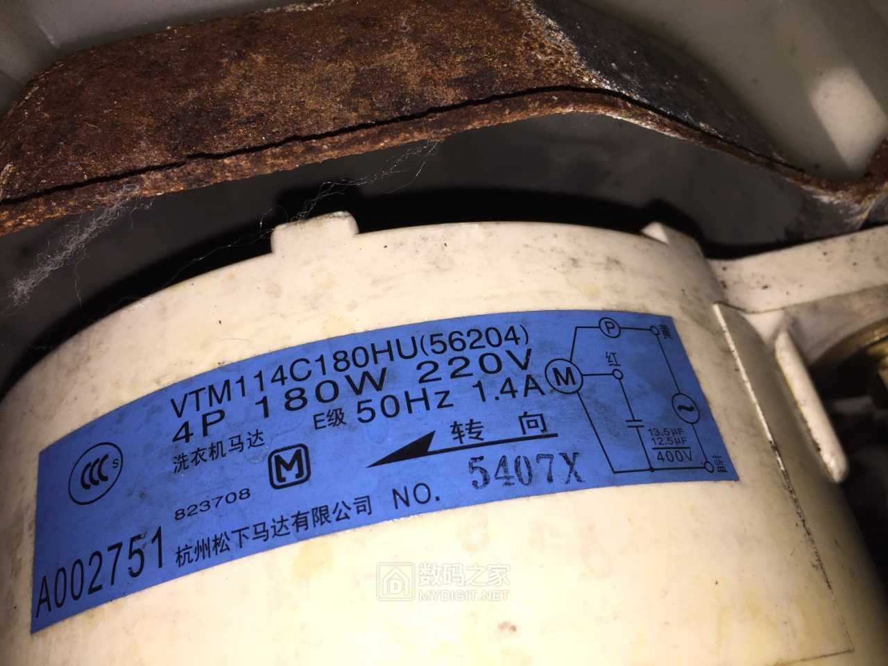

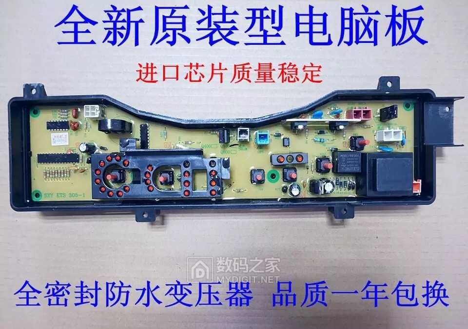

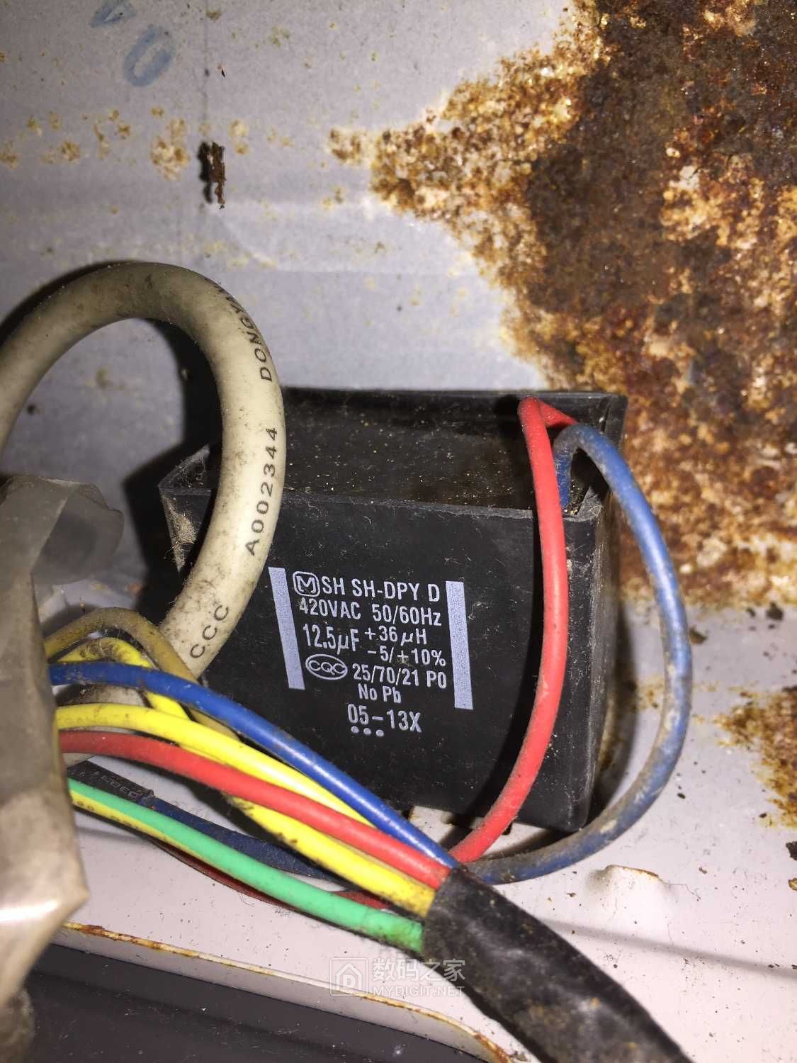

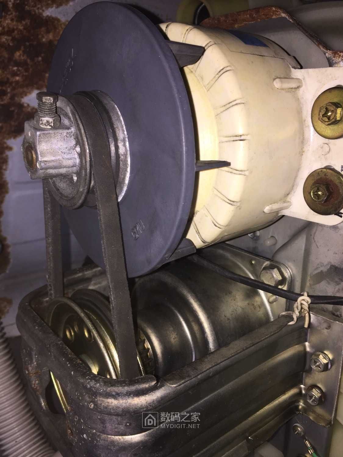

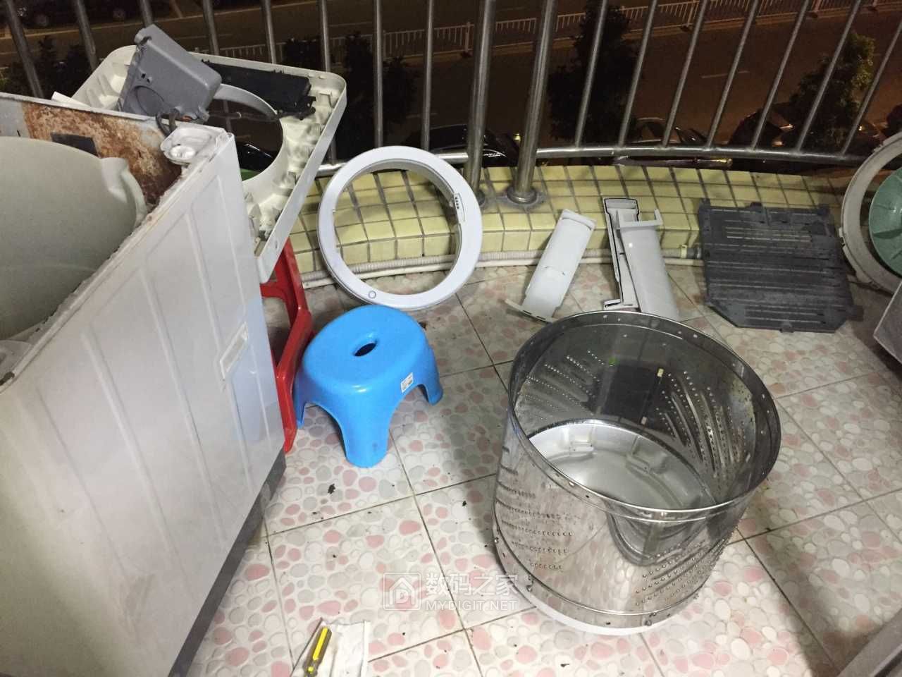

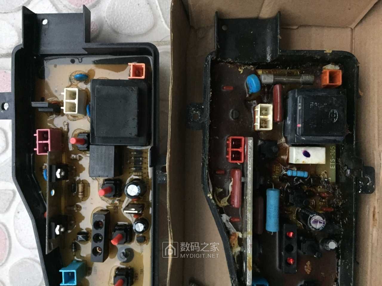

这个机子2年多前在本地二手市场花了320元买的,相信松下的品质,买回来用了半年换过一块电脑控制板,自己淘宝买的,当时是用用着会自动断电,在本站发贴大家说换电脑板试试,买了个同型号的回来换了是正常了,新板用了差不多2年,最近总是莫名其妙的出现有时候开电源没反应,按电源开机没任何反应,拆开把电脑板又是吹风机加热(以为是回潮)又是把按键喷WD40,故障依旧,有时候过几个小时或明天来开电又可以,只要开了电源就可以完整的洗完衣服,动力强劲,洗的很干净,所以一直没舍得仍,新洗衣机也有但感觉这个质量不错就是有时候开不了电,求大神指点?不会又是电脑板的问题?还是其它地方?比如启动电容或别的电路?买个新电脑板50多元,也不确定是不是这个,再就是换一个不知道能用多久,上次有空还彻底拆开清洗了一下,感觉做工可以,相关照片如下 D95F9661-F6CD-4B0C-94E8-C76E62BD4E3D.jpeg D95F9661-F6CD-4B0C-94E8-C76E62BD4E3D.jpeg

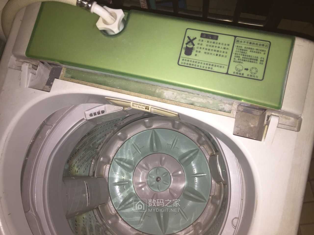

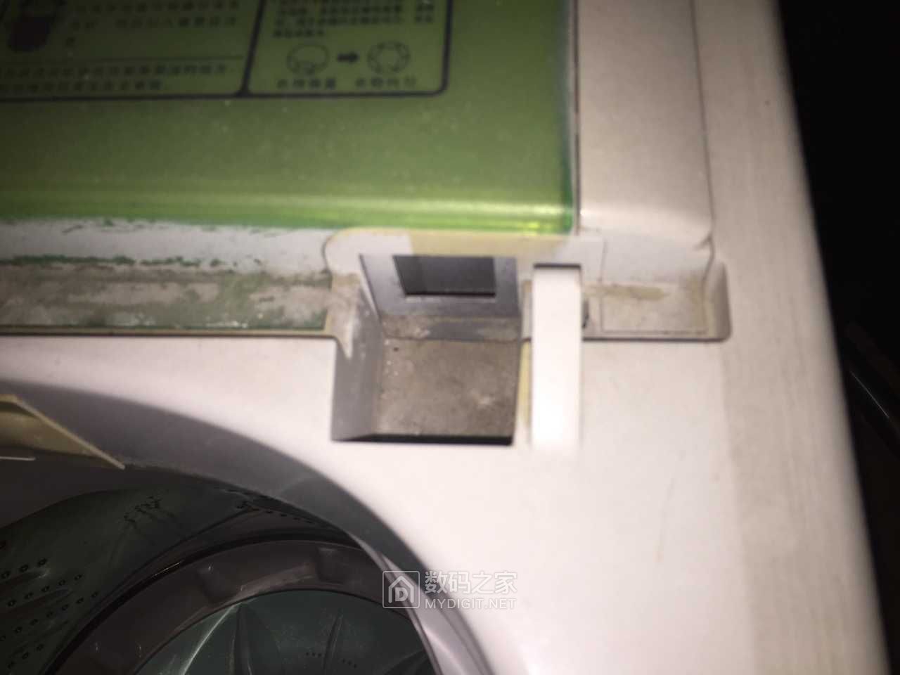

发表于 2019-4-22 20:46:55 | 显示全部楼层

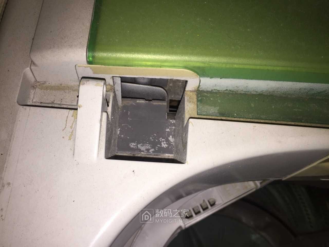

是不是桶盖开关接触不良!
 楼主| 发表于 2019-4-22 20:48:37 来自手机浏览器 | 显示全部楼层
aers000 发表于 2019-4-22 20:46
是不是桶盖开关接触不良!
这款似乎没有桶盖开关,开着盖一样洗衣服脱水

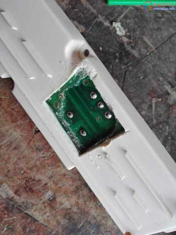

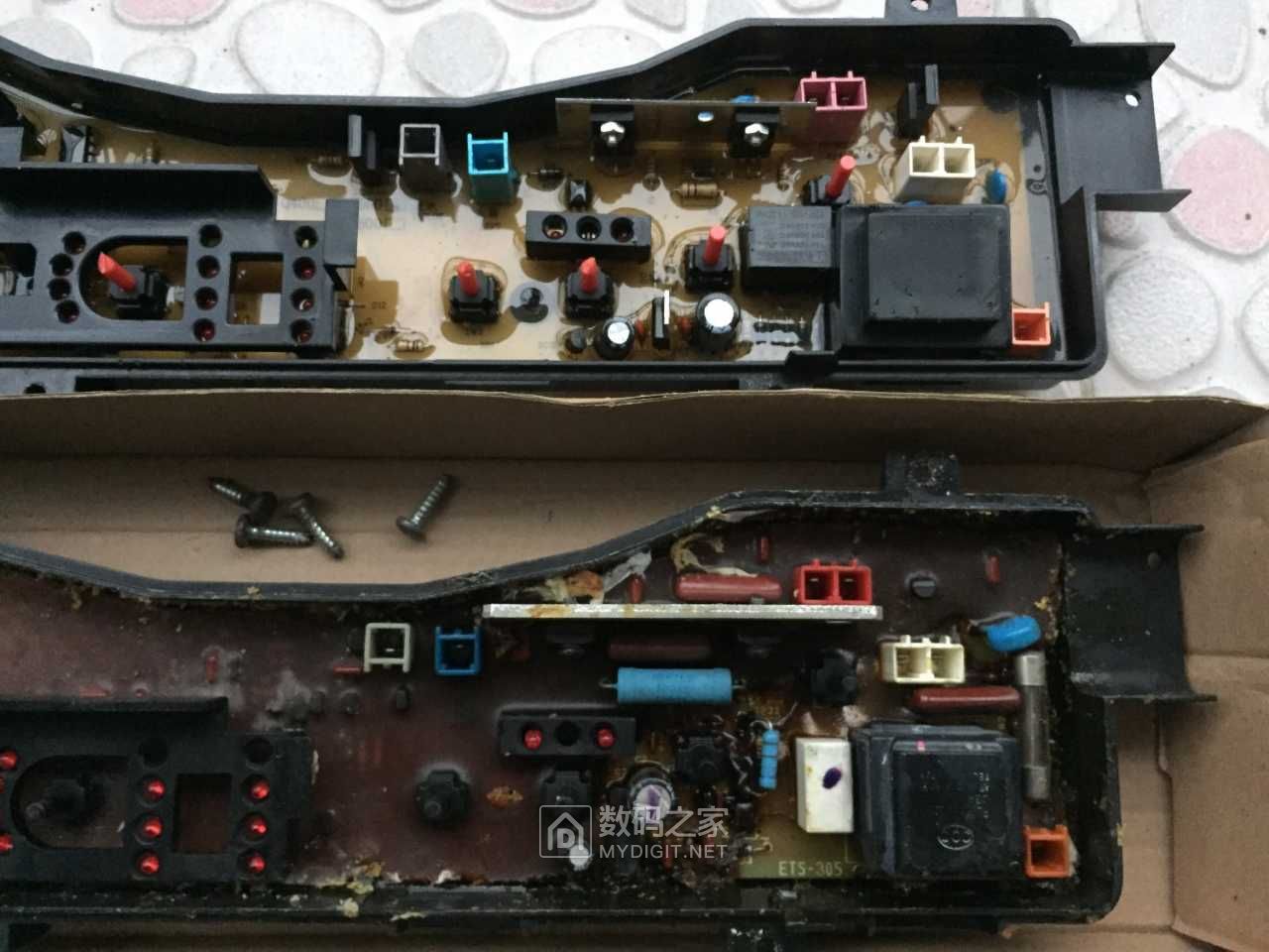

发表于 2019-4-22 20:49:43 | 显示全部楼层
原来的电路板有个地方虚焊,我修过。

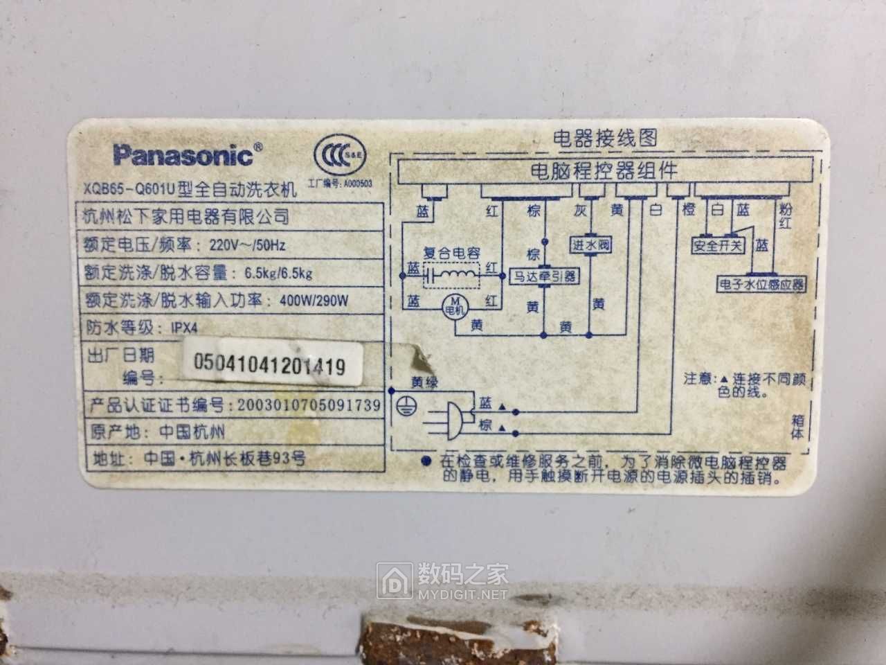

发表于 2019-4-22 21:07:45 来自手机浏览器 | 显示全部楼层
电路图上的 安全开关 不就是桶盖开关吗?

 楼主| 发表于 2019-4-22 21:59:34 来自手机浏览器 | 显示全部楼层
shenjianmin 发表于 2019-4-22 20:49
原来的电路板有个地方虚焊,我修过。
哪个地方?求指点
 楼主| 发表于 2019-4-22 22:01:28 来自手机浏览器 | 显示全部楼层
ddt1217 发表于 2019-4-22 21:53
我家洗衣机也是电脑板受潮引起了故障,当时没拆,我只是把洗衣机搬到阳台晒了几天的太阳就好了,然后买了洗 ...
看了电路板很干燥,我也是每天都开着盖通着风,而且放在外面阳台,太阳有时候能晒着,感觉不是回潮的事,像是哪里虚焊
 楼主| 发表于 2019-4-22 22:02:44 来自手机浏览器 | 显示全部楼层
我检查一下看看有不,这开关会导致整机断电吗?只是暂停吧
 楼主| 发表于 2019-4-22 22:11:20 来自手机浏览器 | 显示全部楼层
拆开盖子检查,没发现任何关联的开关
 楼主| 发表于 2019-4-22 22:12:01 来自手机浏览器 | 显示全部楼层
盖子周围没发现这个开关,这安全开关在电脑板上吧

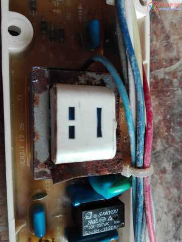

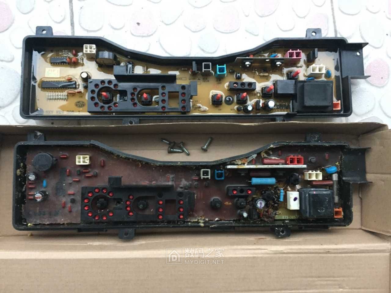

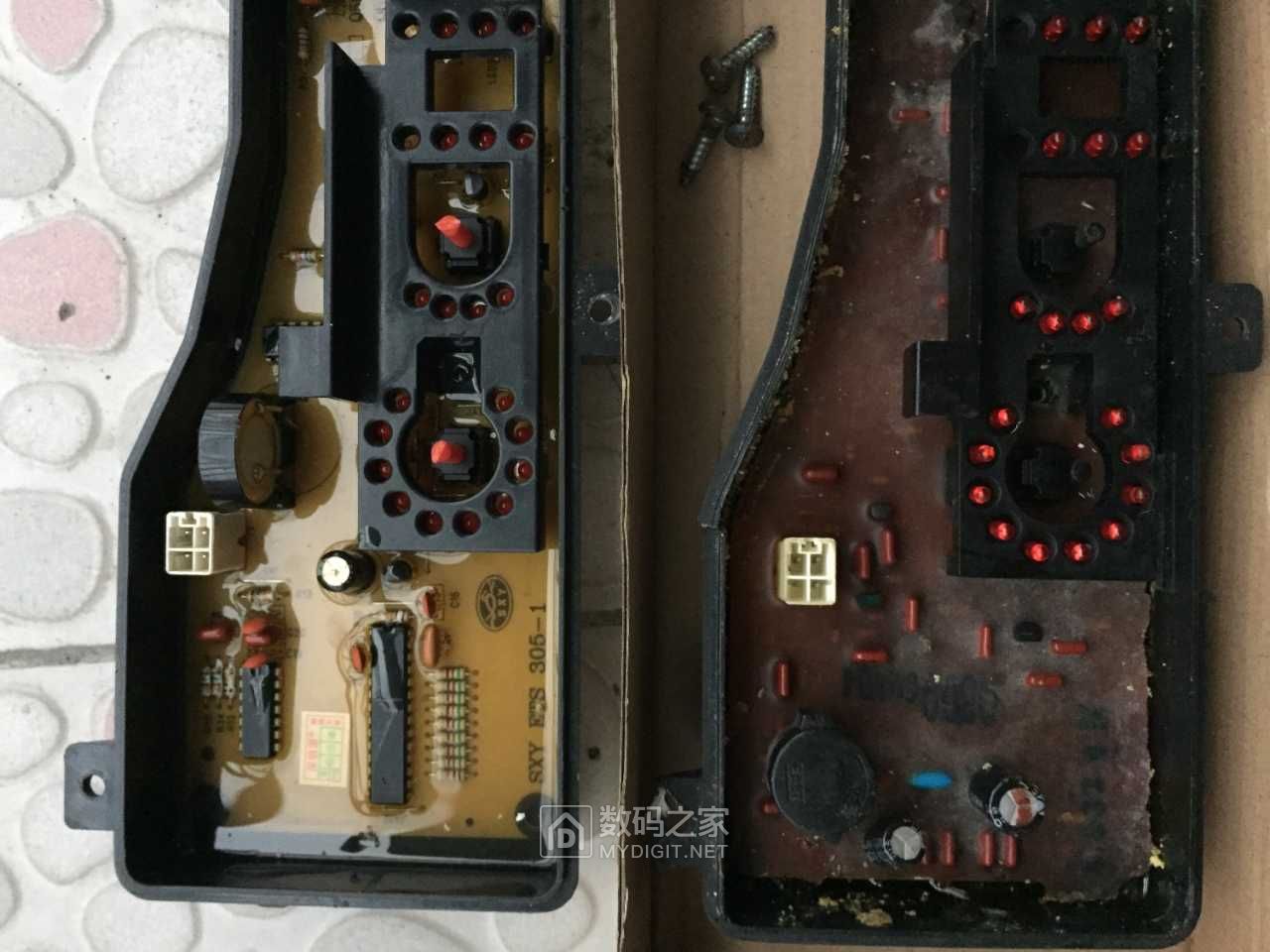

 楼主| 发表于 2019-4-22 22:31:52 来自手机浏览器 | 显示全部楼层
以为是变压器虚焊,也加焊过,当时正常了,过了几天又是一样,新老板对比
发表于 2019-4-22 23:00:04 | 显示全部楼层
crazyibm 发表于 2019-4-22 22:01
看了电路板很干燥,我也是每天都开着盖通着风,而且放在外面阳台,太阳有时候能晒着,感觉不是回潮的事, ...
补焊不但解决不了问题,而且还会破坏防水结构,99.9%洗衣机电脑板故障就是来自潮湿的水汽。

发表于 2019-4-23 00:26:47 来自手机浏览器 | 显示全部楼层
对,小天鹅就是脱水时起作用,不知道松下的电路设计。
发表于 2019-4-23 07:05:19 来自手机浏览器 | 显示全部楼层
我也在用松下波轮,正常的功能是:开盖时可以洗涤,不能脱水。
发表于 2019-4-23 07:36:20 来自手机浏览器 | 显示全部楼层
我家同样的型号,用了十年。懒婆娘攒够了才洗一次衣服,经常让洗衣机超负荷工作,依然正常。
发表于 2019-4-23 07:55:20 | 显示全部楼层
两月前买了台松下5.5公斤全自动洗衣机 ,开盖不能脱水的。先测量一下电容的容量。
发表于 2019-4-23 08:24:43 | 显示全部楼层
我有同款洗衣机,是有桶盖开关的,脱水状态下开盖即急停。
