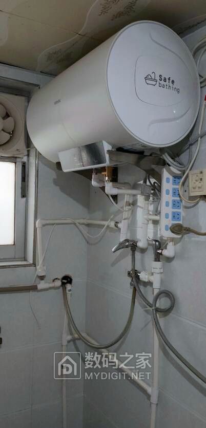

      卫生间准备装个电热水器,今天提前安装好插座,从门口电源插座引线过来,用那种有背胶的线槽布线真是方便,连线槽盖都不用开,直接塞线进去粘上线槽就可以了,装完插座又把原来拆散的柜子装上,有个手电钻工作真是方便,上螺丝一点也不费力,很快就把衣柜装好了。如果纯粹是固定线盒和装置物架,用电钻足以,没有必要买冲击钻的,手电钻钻孔,不容易打坏孔的。

打小孔直接电钻上就行,冲击钻欺软怕硬,确实没多大用,装热水器的话还是要上电锤,瓷砖要先用平钻钻透再上电锤

最后衣柜柜门装上,装好成这样样子,还有卫生间热水器装好后是这个样子的。
