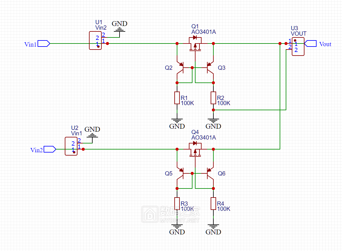

移动电源基本上插拔电都会有掉电现象
只有单独的升压电路才不会断电
但是升压电路效率一般
于是,输入5v供电,掉电时由电池升压供电
