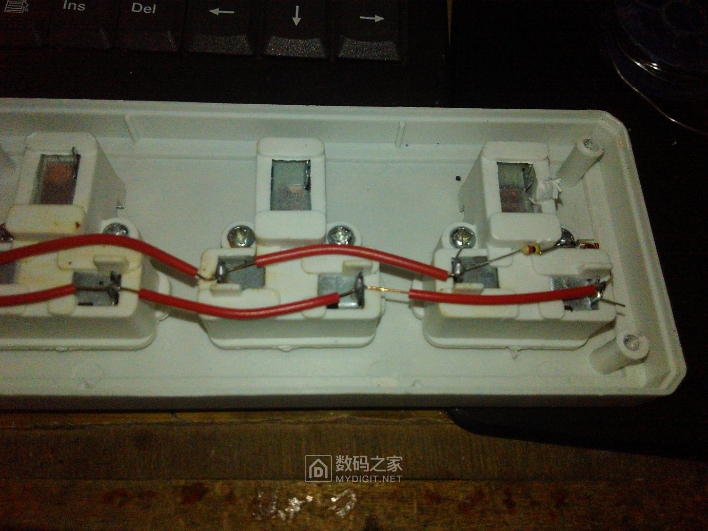

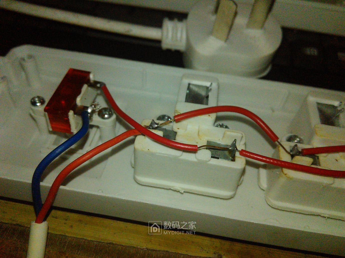

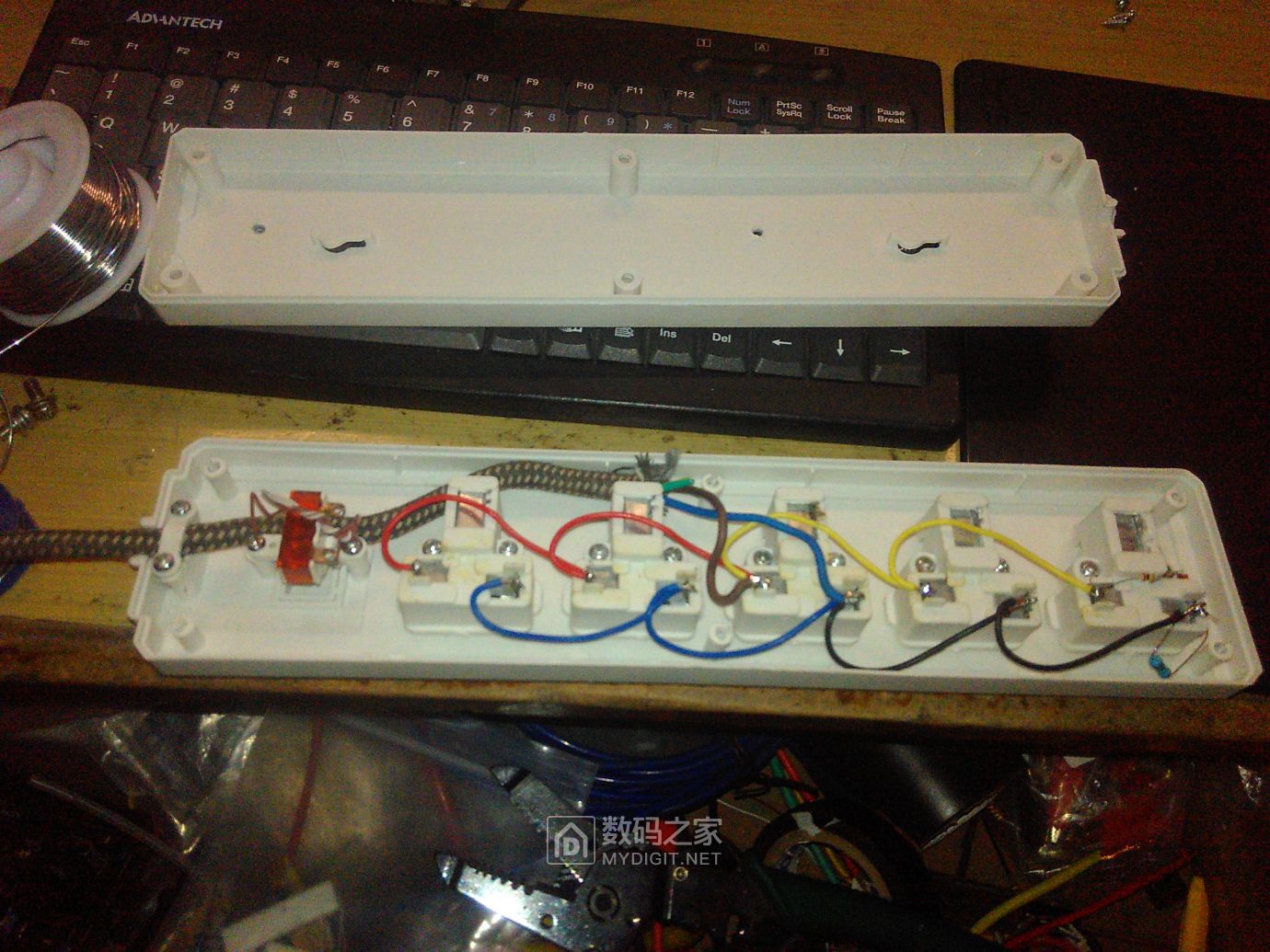

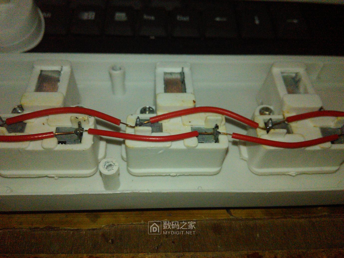

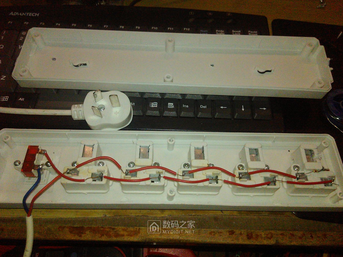

买机柜,一般都附带一个排插。。。。而且不堪入目
开关还是坏的,干脆这么接,更均衡

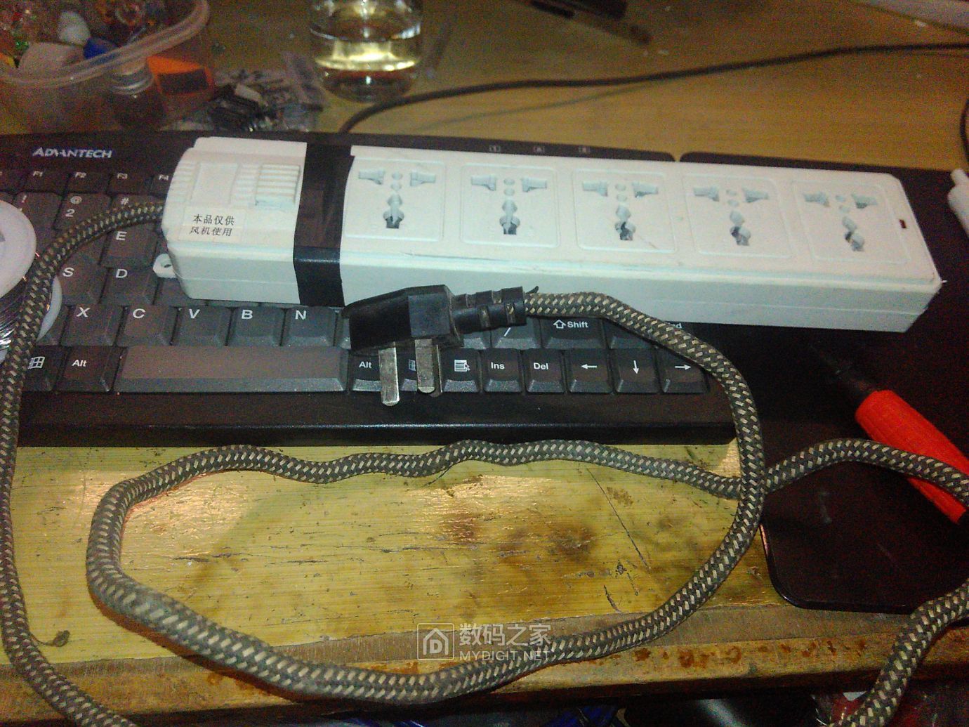

发表于 2022-1-28 18:07:56 | 显示全部楼层
此插排仅供风机使用!
回复 支持 2 反对 0
发表于 2022-1-28 18:08:02 | 显示全部楼层
小功率用
发表于 2022-1-28 18:09:54 | 显示全部楼层
没有地线,某些情况下你摸一下机器能电到蹦迪

这线细的,而且还没地线,也就连个5V 2A的手机充电器,给手机充电用了,高功率绝对不行
发表于 2022-1-28 19:08:33 | 显示全部楼层
不是正经的机箱,如果是大厂的,基本上是PDU机柜插座,应该在2.5平以上。

发表于 2022-1-28 19:11:50 | 显示全部楼层
这么细功率一大就容易烧断

发表于 2022-1-28 20:00:25 | 显示全部楼层
本品仅供风机使用!!!哈哈哈

换线,换线,换线
