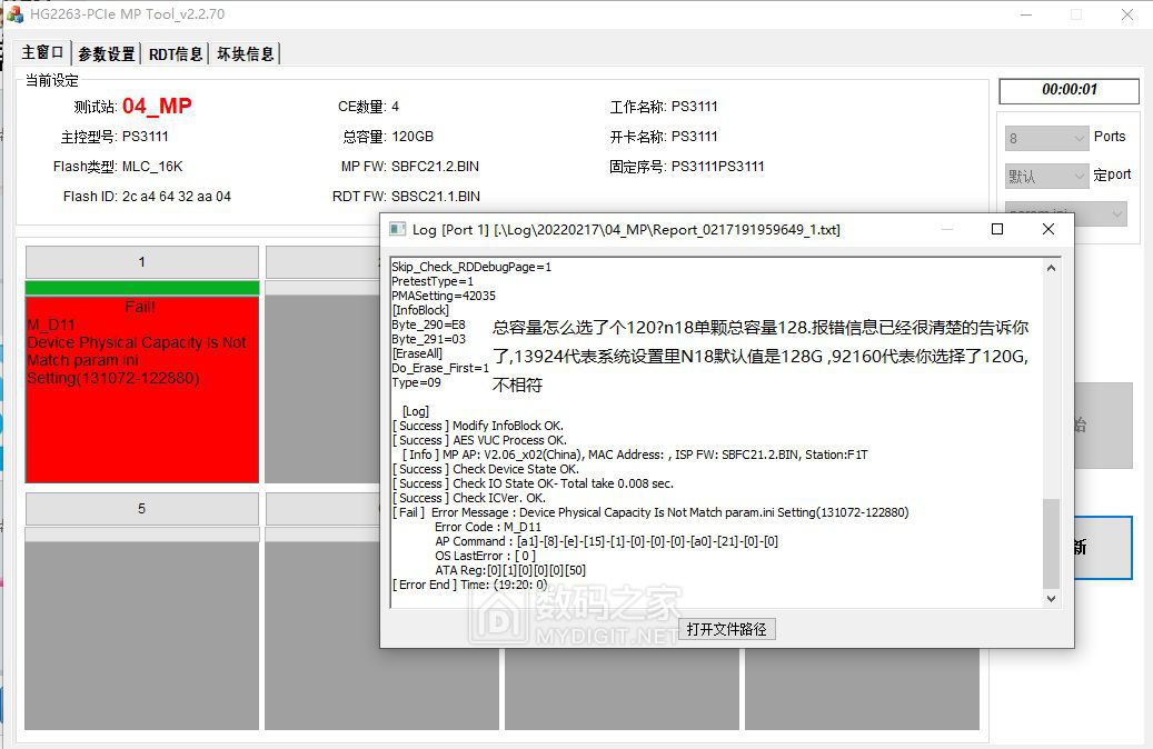

[Phison] 求助PS3111主控开卡错误Device Physical Capacity Is Not Match param.ini Setting(131072-122880)
发表于 2022-2-17 19:46:09 | 显示全部楼层 |阅读模式
不知什么原因在线等
不知什么原因在线等
