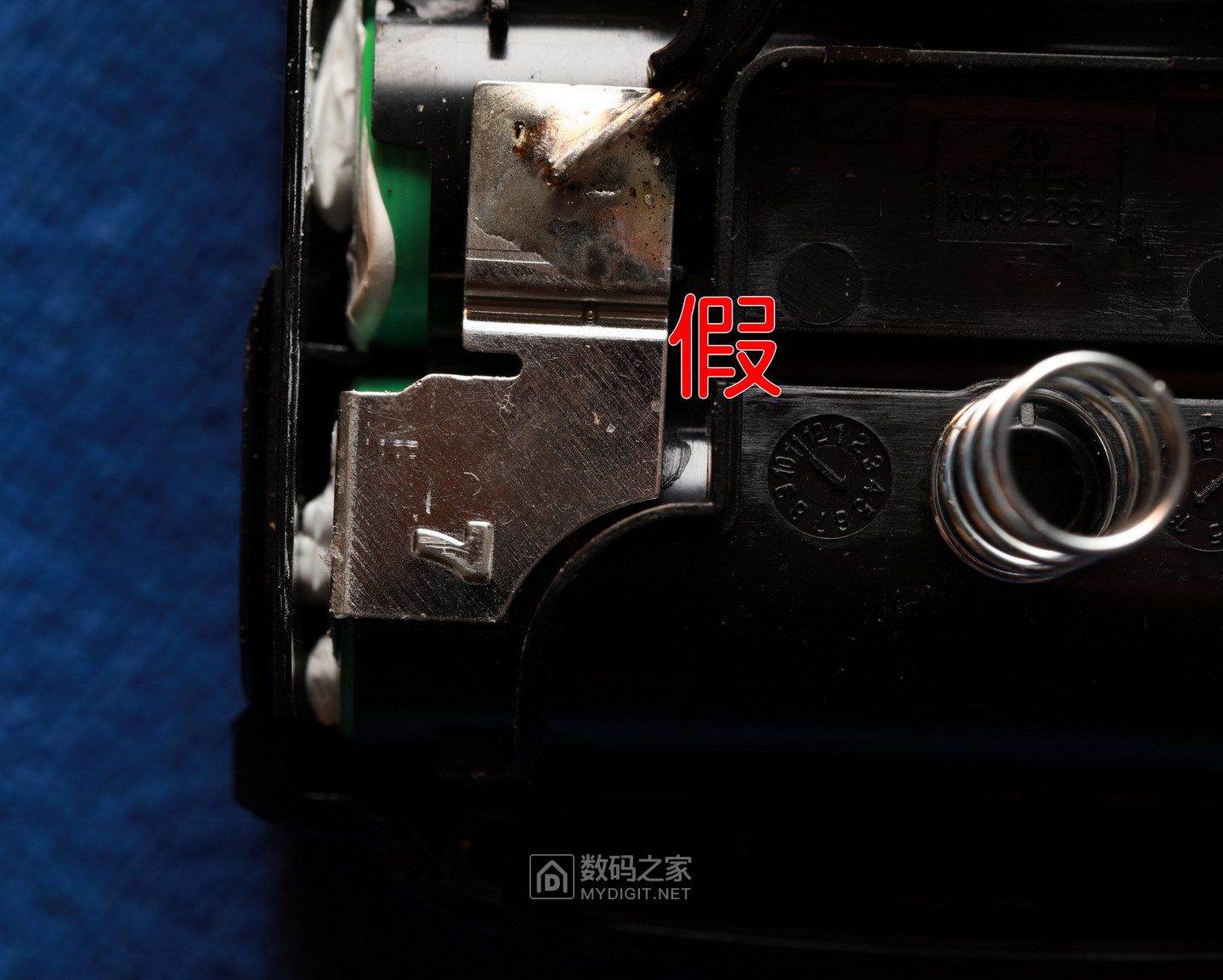

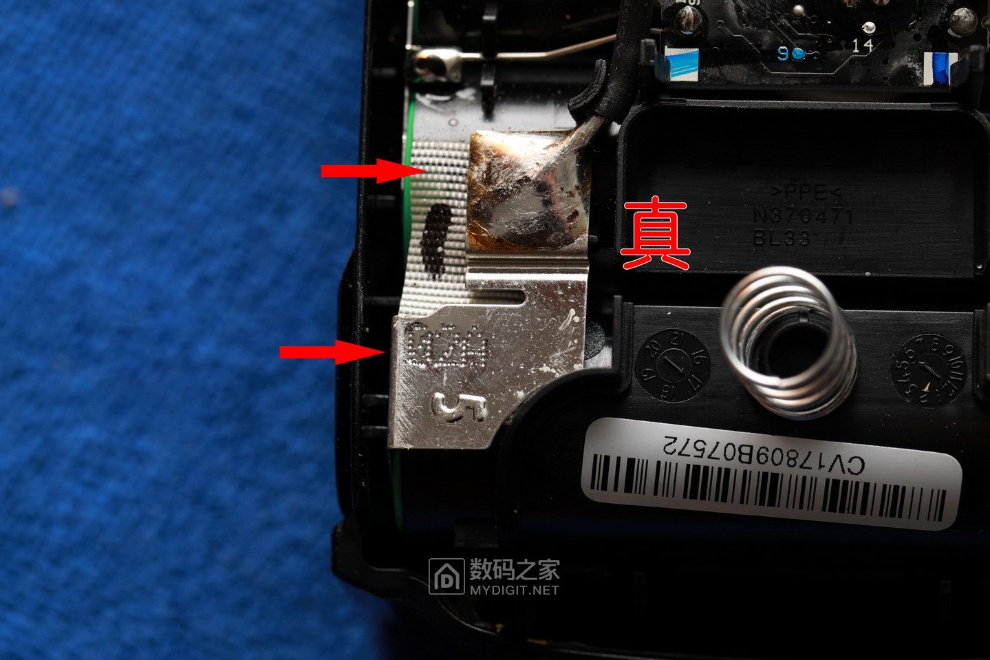

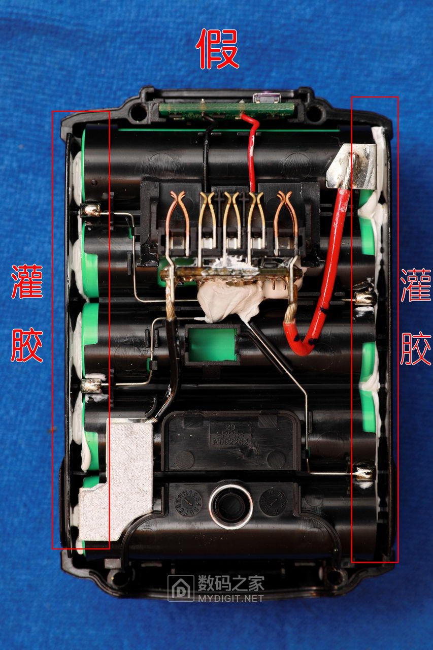

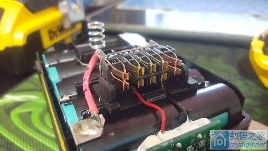

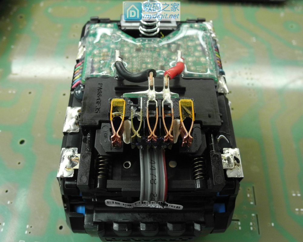

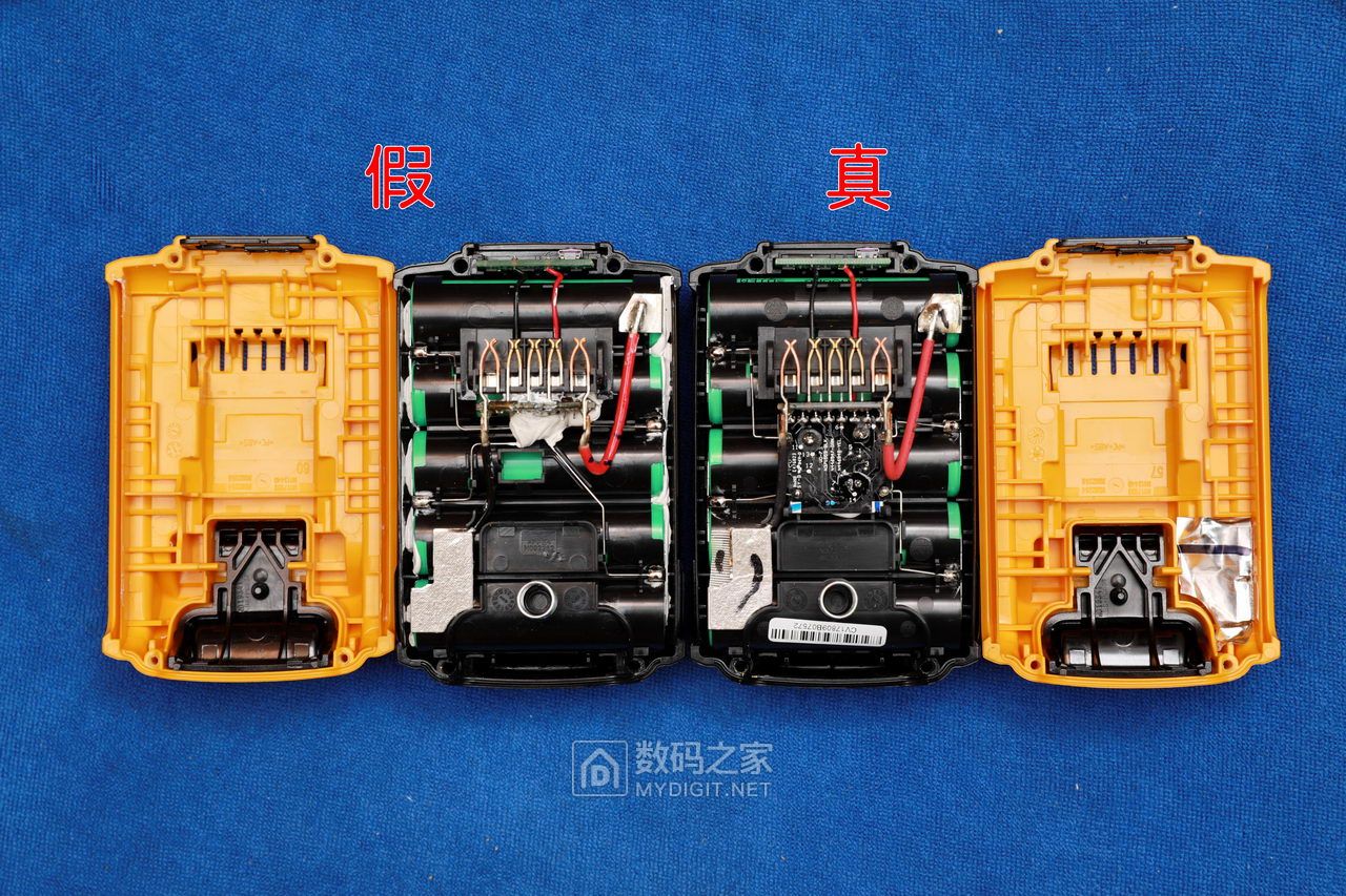

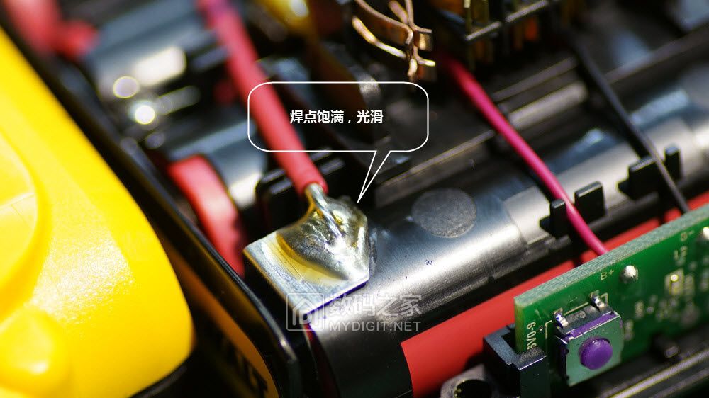

        本来不想过多去评论得伟电池的真伪,在新站工具控版块看了好几个德伟电池拆开后贴子,说什么的都有,但没有给出拆开电池辨识方法,在这儿不作争议、不作评价,只写出我自己全新电池拆开后看到实际情况。-----------------------欢迎大家进行讨论。
------------------------------如果认为此贴有维和现象,请删除此贴。
        我先声明一点,我是从老站工具控版块及其它版块学习到如何辨识德伟正品的知识,希望大家多多使用“站内搜索”功能,多翻翻老贴,自然就知道如果去判定了。

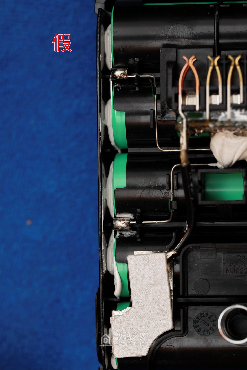

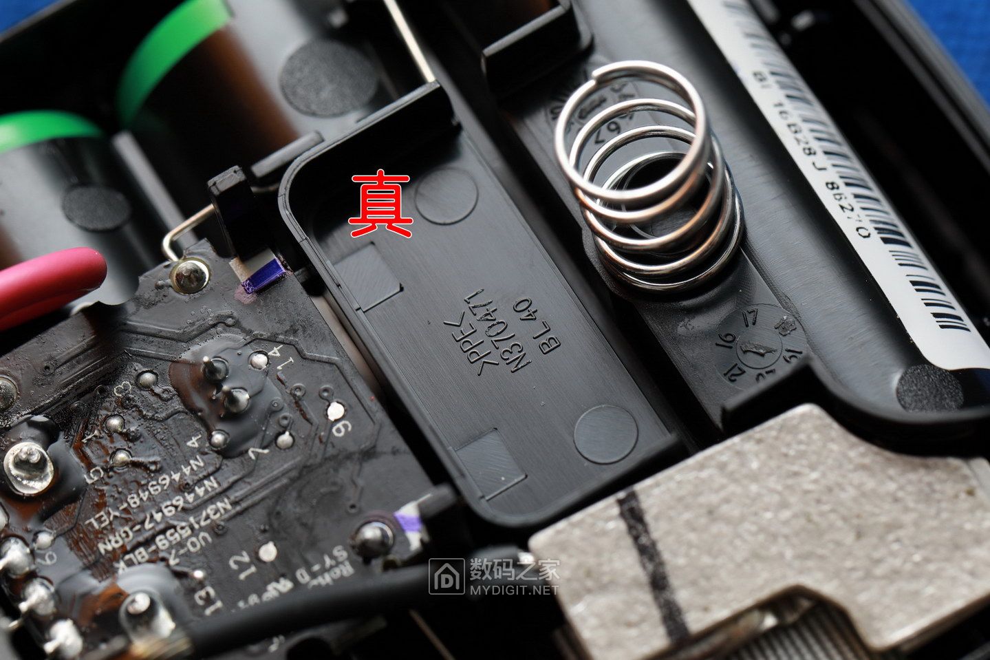

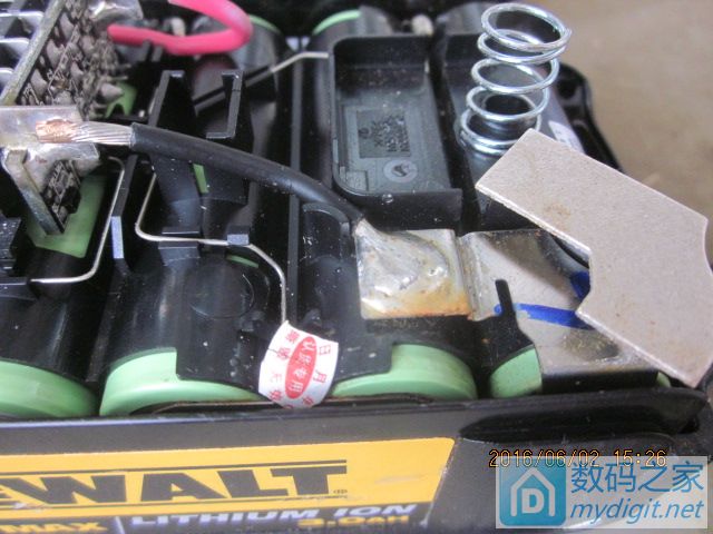

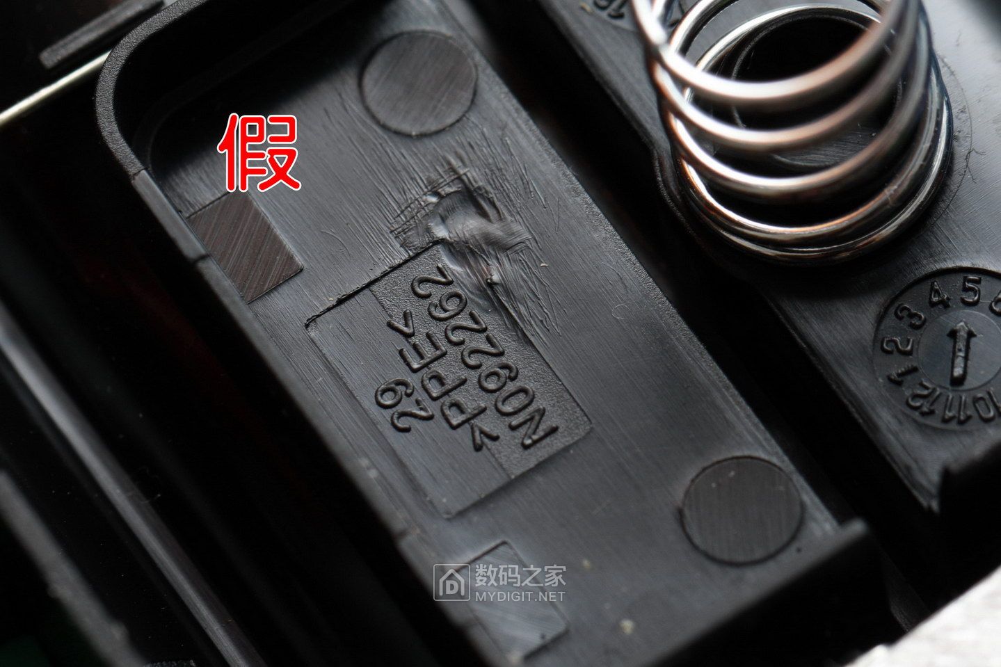

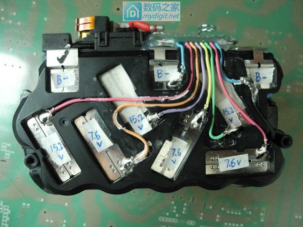

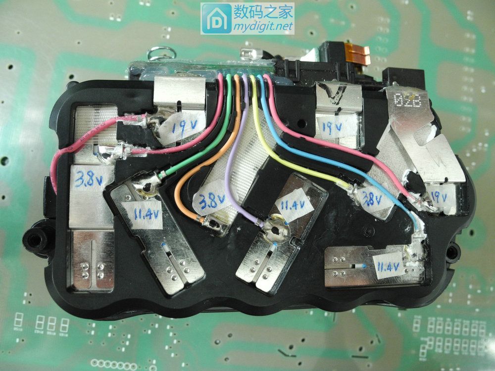

       我从自己海淘的得伟套装的经验来看,德伟电池内部工艺的仿制很有难度------成本很高,判断真假主要从电池之间点焊与印字、保护板焊接两方面工艺来看:
       1、电池组B-、B1、B2、B3等延伸到保护板上的节点之间的镍片是有印字,一个都不少;拆了老、旧、新不同电池、包括20/60V电池在内,都是一样的;
      2、电池组单节电池之间的连接镍片有0.5-0.8mm的间隙,连接镍片上有阻燃绝缘玻璃布胶。
      3、保护板上到电池组的所有连接线都是碰焊+锡焊,为机器人焊接的无铅锡;电池插座非铜带镀层,而是铜夹钢。
作为证据,我贴几个图出来,来源于数码之家老站老贴:
