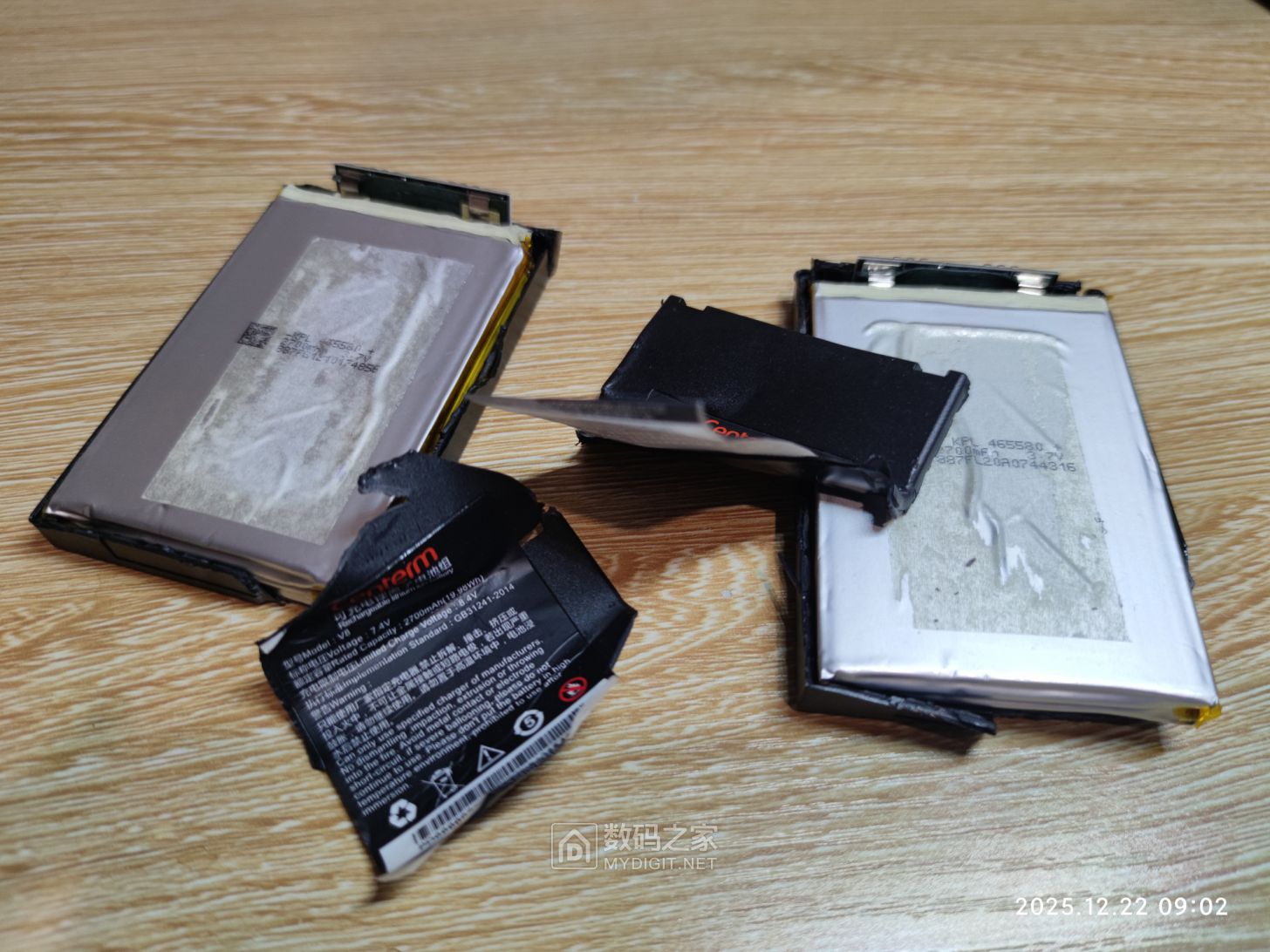

拆库存pos机上配的8.4V锂电池

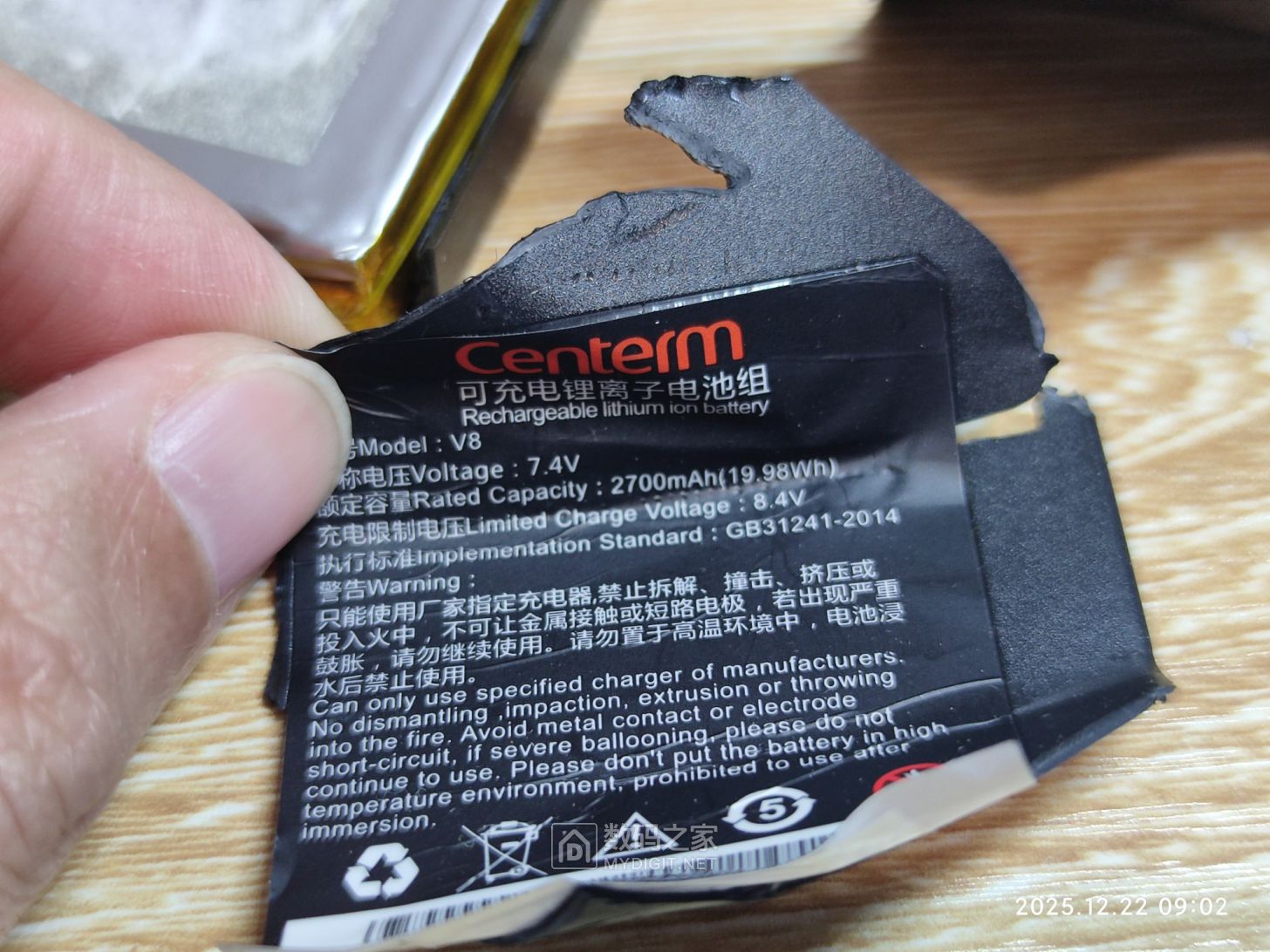

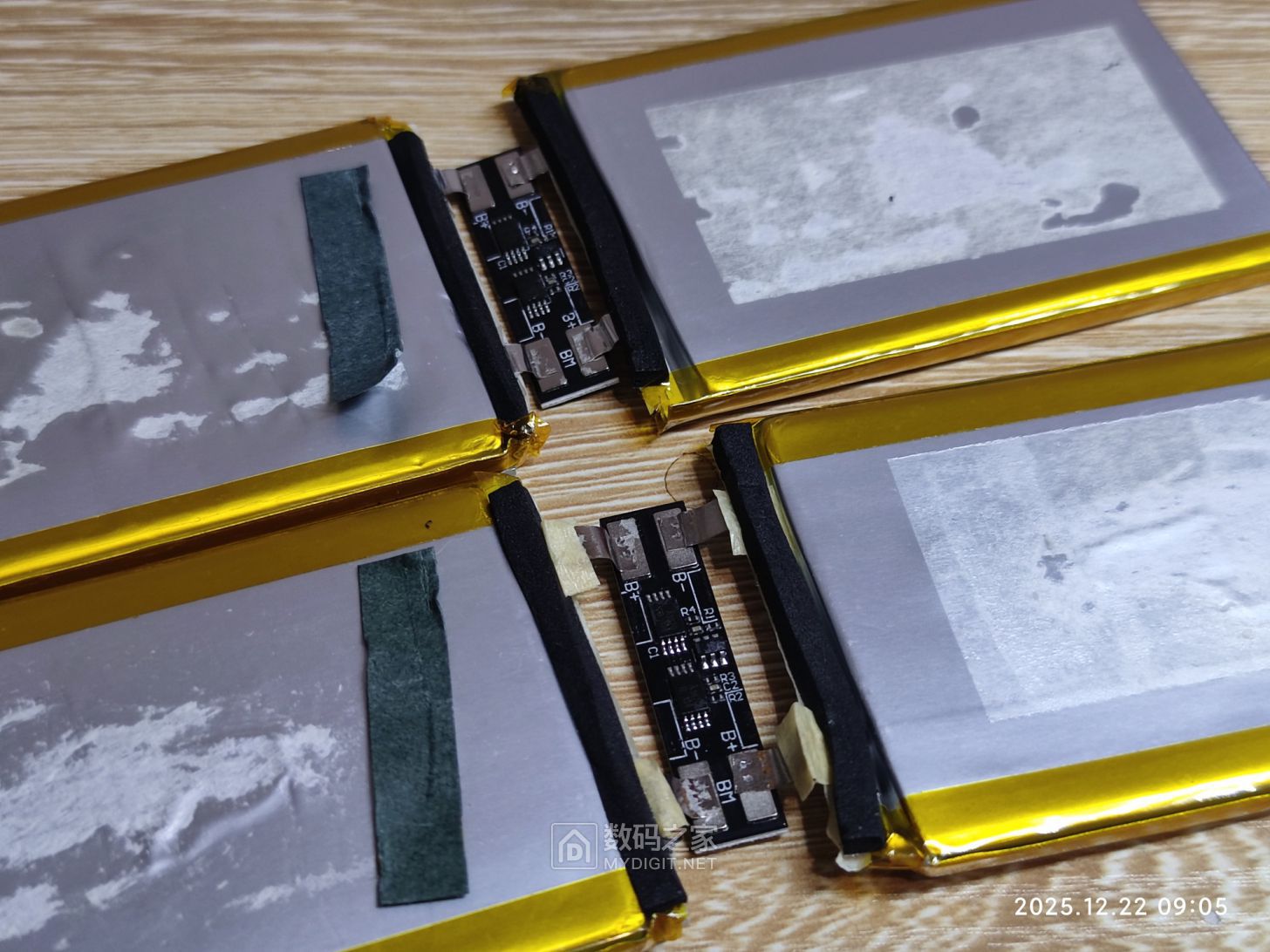

朋友单位库存的pos机,内配几个电池,因为pos机没激活就不能用,后面单位搬迁就将pos丢掉,电池留下来了。
拆库存的锂电,8.4Vpos机上拆的,也是放了挺久了,最近搜罗出来准备利用。

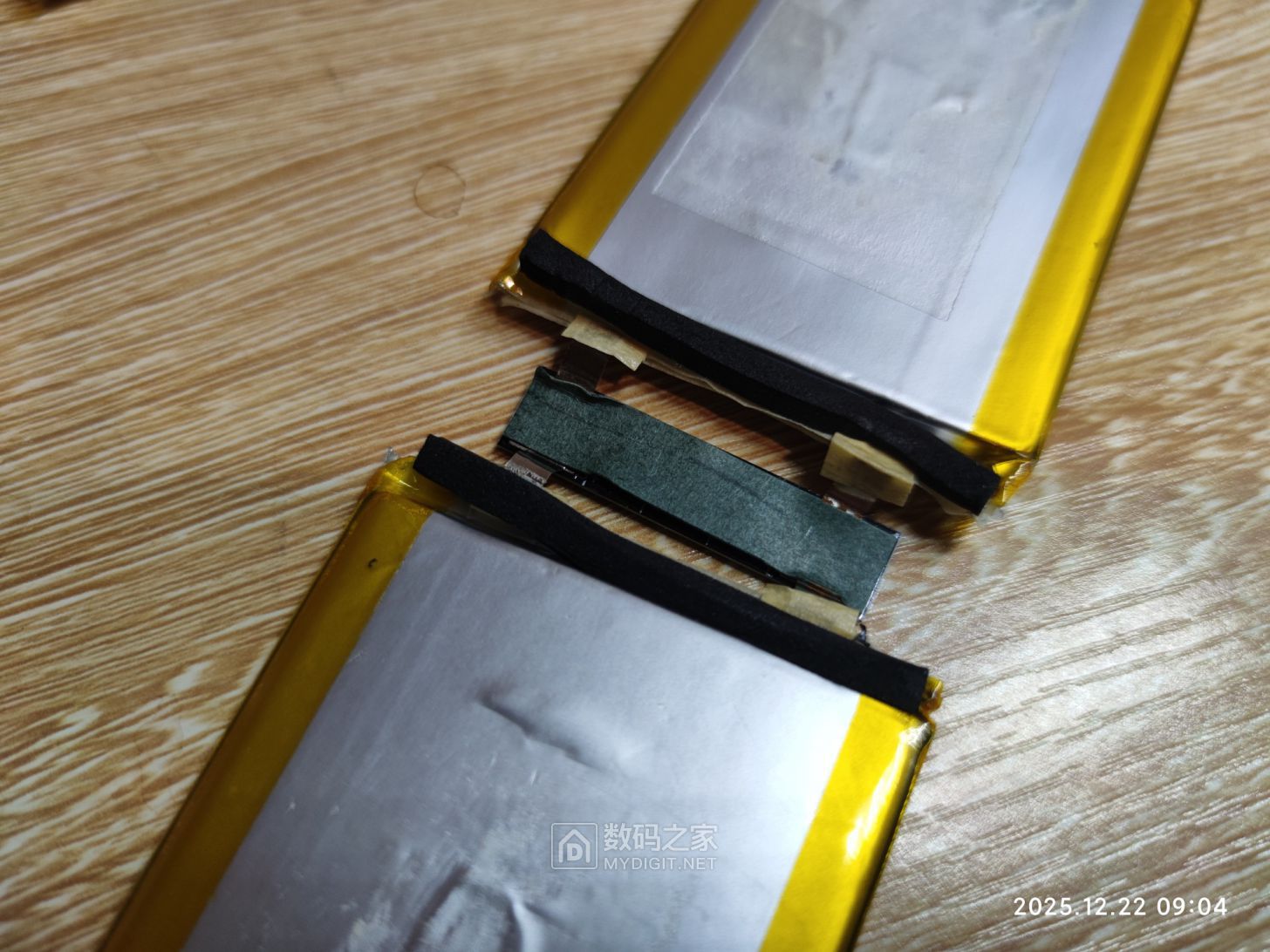

一个电池里面有两片4.2V的锂电池串联,组合8.4V给pos机供电,品牌是升腾的。
剥了两组,总共4片。

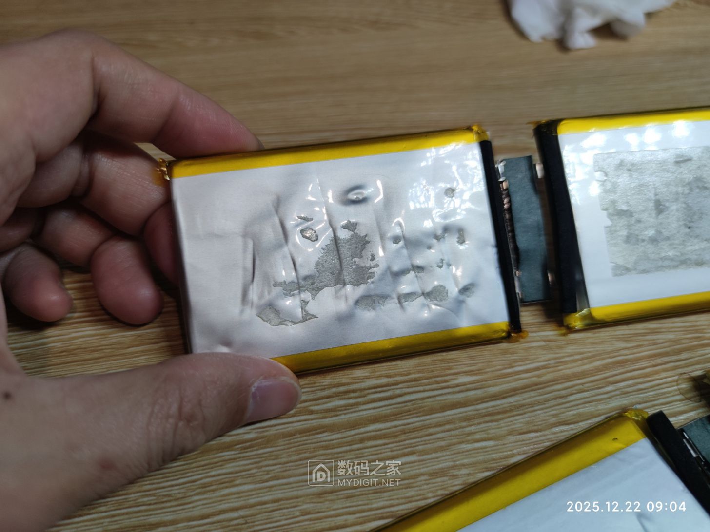

锂电池的尺寸型号。

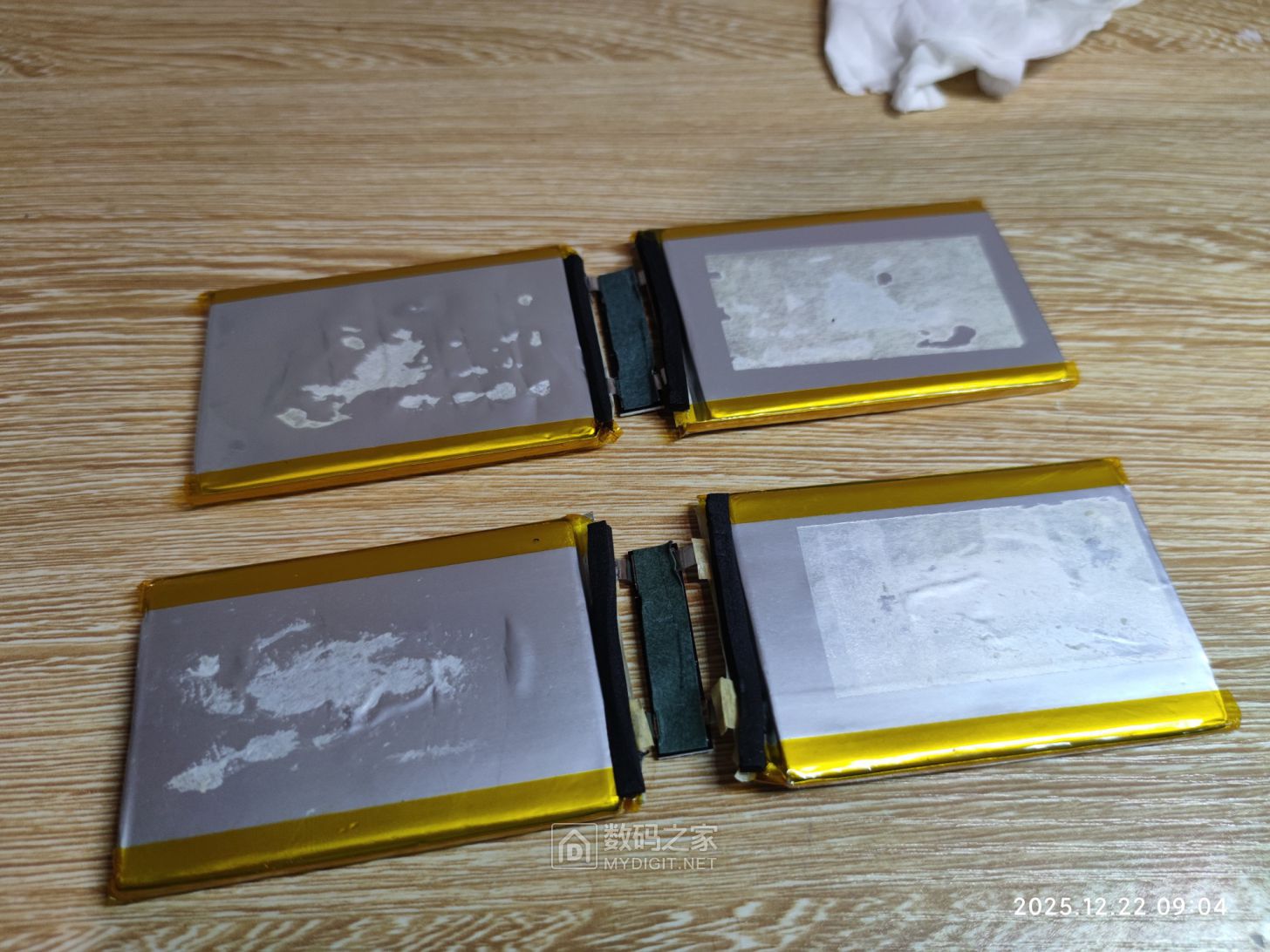

可以分离出来4片。

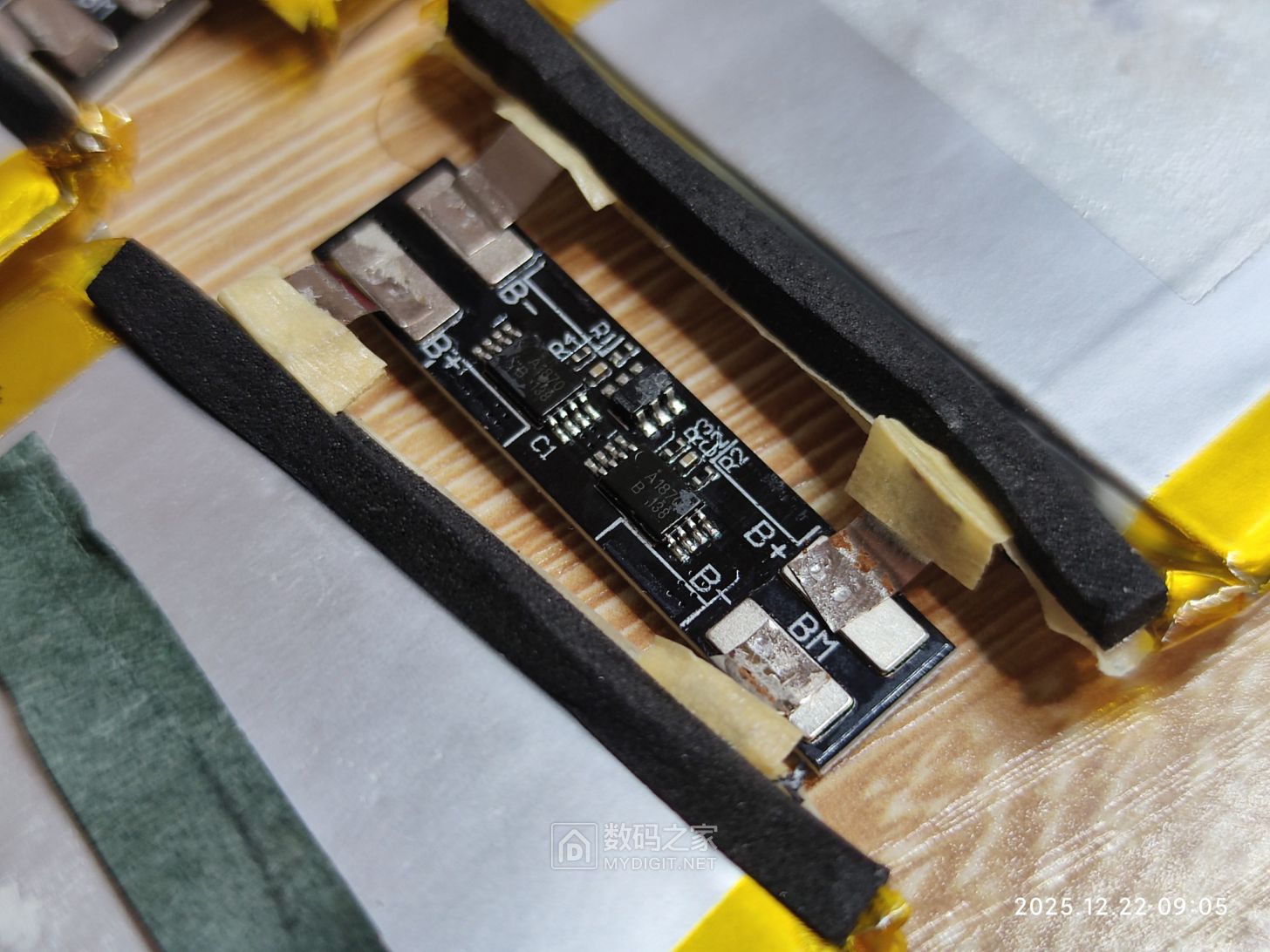

焊接在8.4V的保护板上。
还好手劲不大,没将电池搞破皮。
另一面。
电池都是用点焊机直接焊在保护板上。

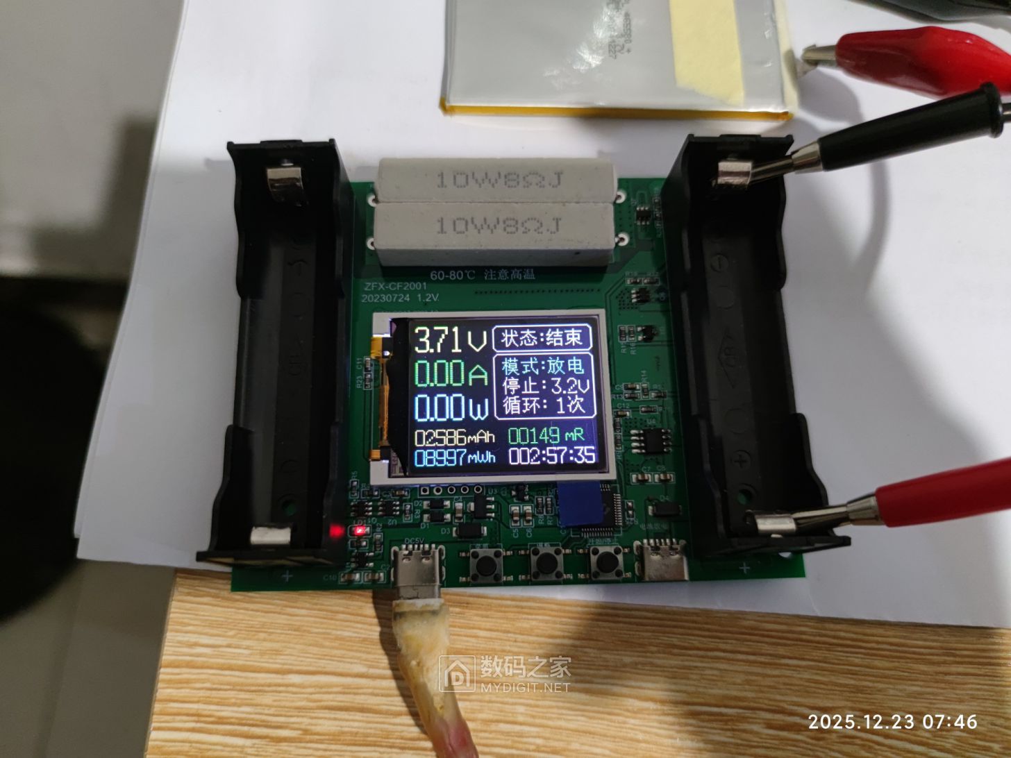

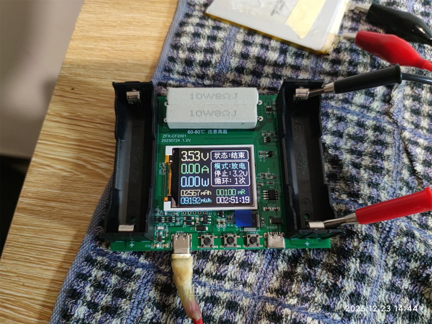

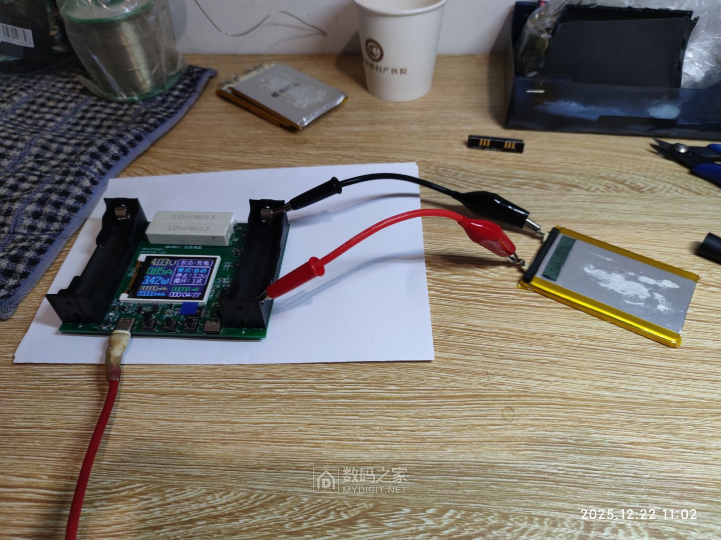

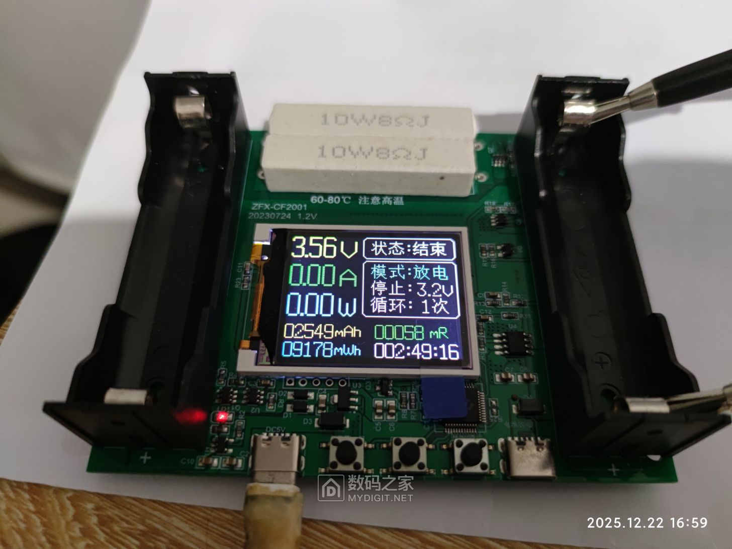

难不倒,直接烙铁焊下来,用简易的容量测试仪测试一下容量。
陆陆续续测了几天,因为充电太慢,很难充满。
上面包装是显示2700毫安,经过不完全放电,4片电池都放出了有2500毫安左右的电量。
因为是非专业测试,所以内阻有些大,但不影响其容量。

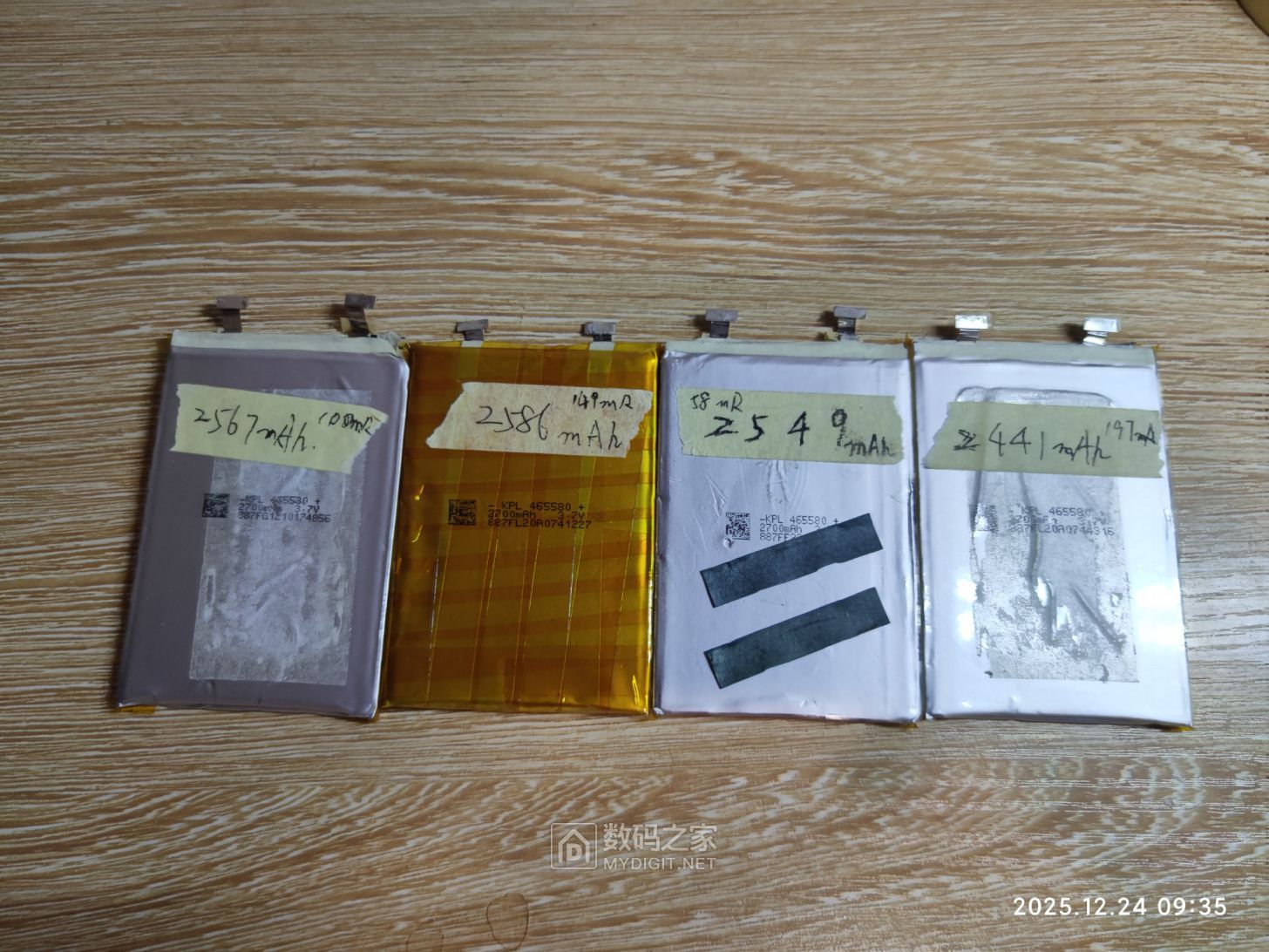

每一片都用美纹纸贴一下记录容量。
这样下次如果需要,可以进行匹配什么的。
有的接触不行,内阻就会大点。
每个电池都要拍照记录。
这样才能有更好的匹配。

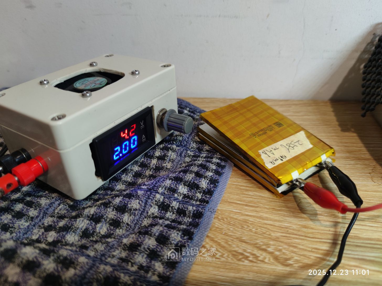

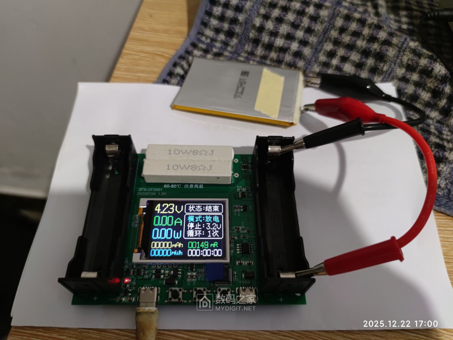

最后偷懒,四块电池并联后进行充电,这样可以一次性将四片电池冲忙,用可调电源充。
只是其中一片电池有些鼓包,胀气,放气后重新测量了一遍,发现容量没问题。
于是乎,将电池包裹好金手指胶带后,每个电池电芯正负极做好绝缘。
然后将四片电芯保存好即可。
