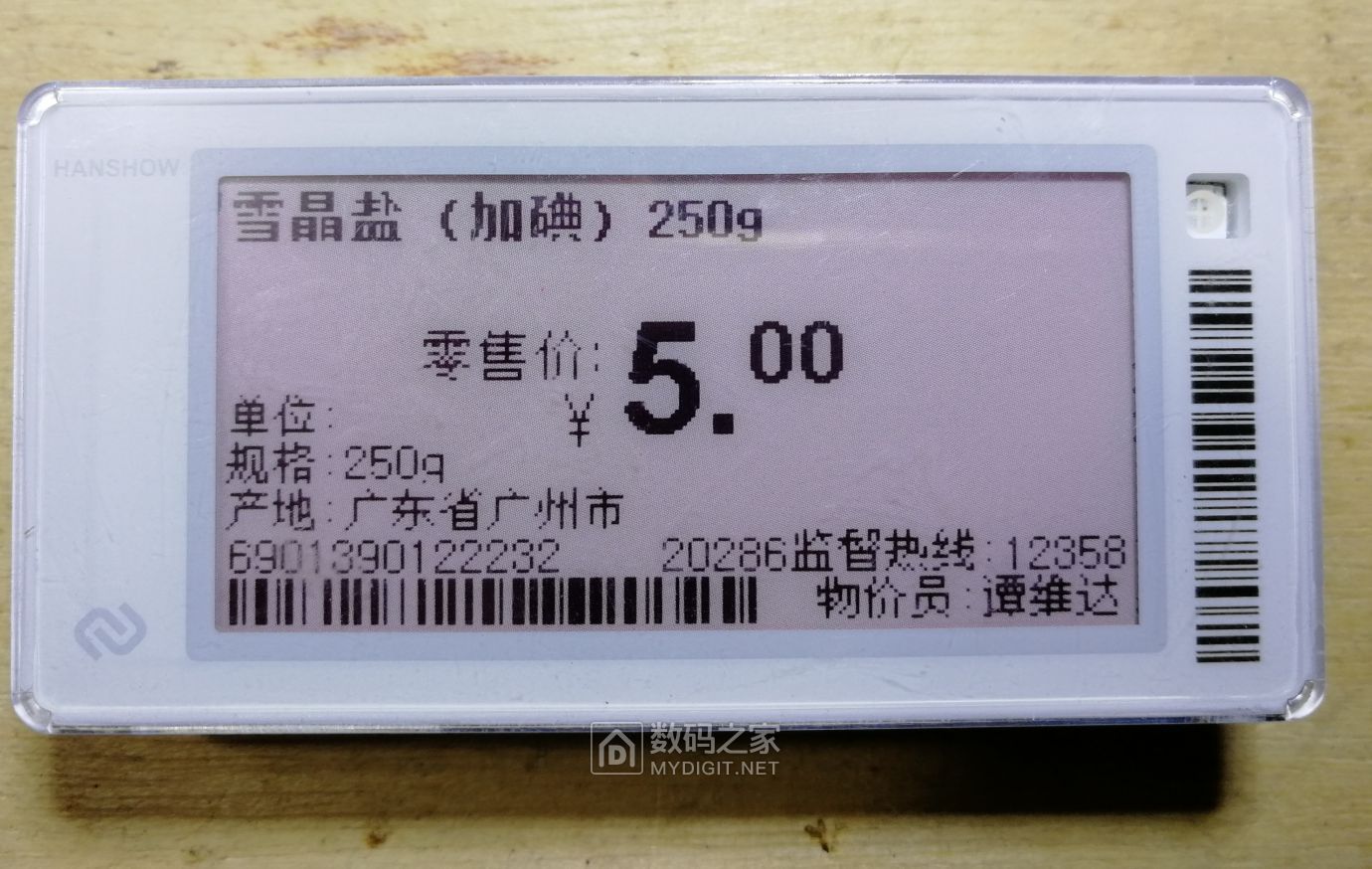

目前电子垃圾墨水屏电子价签很多。本人手头也有几个汉朔Stellar-M3@墨水屏电子价签。
在通电或断电的情况下,墨水屏均能保持原来显示的信息。所以电子墨水屏又被称为电子纸显示技术。

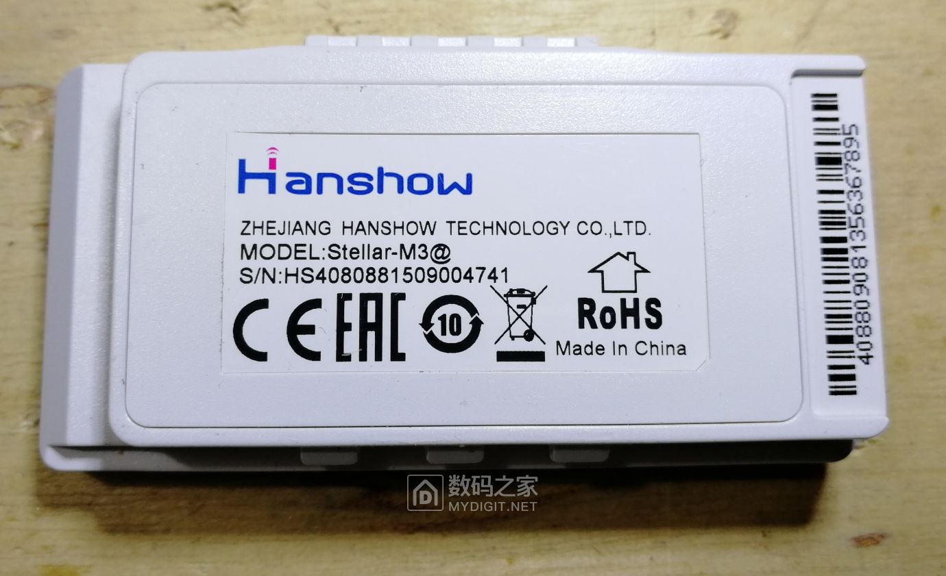

后面铭牌显示汉朔Stellar-M3@

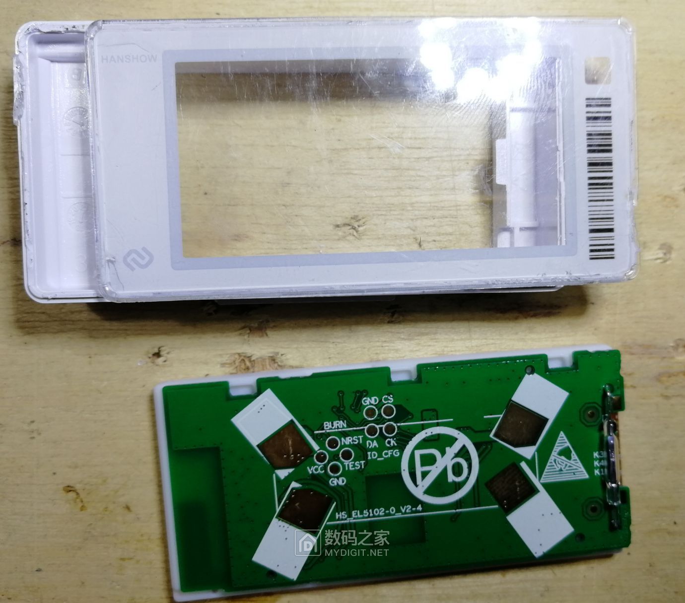

拆开电池后盖,PCB印有HS_EL5102字样,采用又电池3V供电。PCB板上有八个触点,哪位大师知道右边那四个触点是用来干什么的?知道的请在后面回复一下,谢谢!
用美工刀可以拆开前面透明板,这时便可以取出显示屏和电路板。

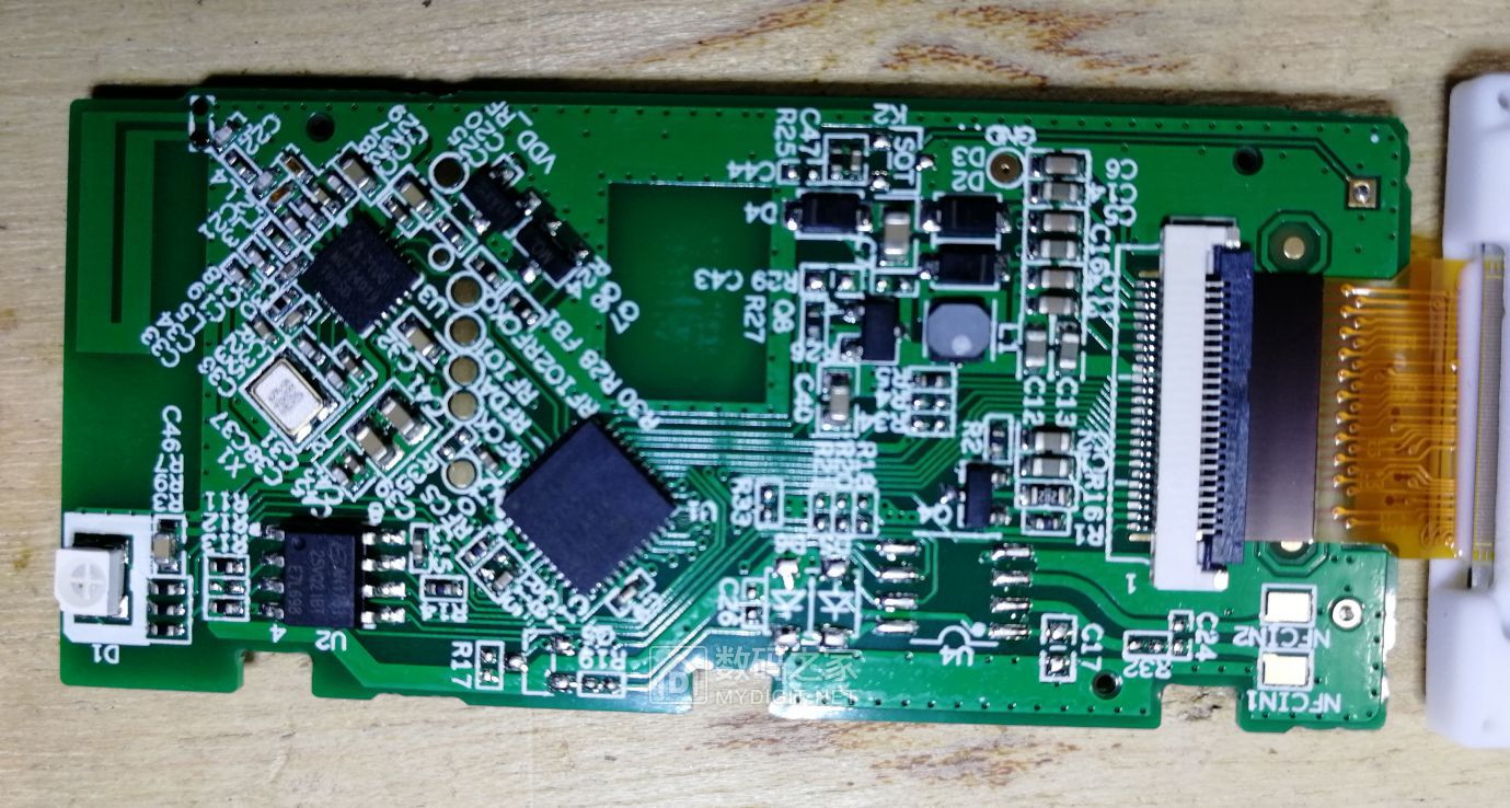

这是墨水屏的控制电路板。
手头的这款墨水屏使用的芯片是MSP430G2755+25V218+A7106。MSP430系列一贯以省电而出名。

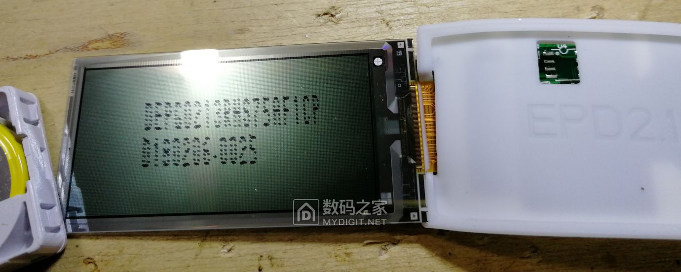

墨水屏的型号为DEPG0213RHS75AF1CP,浙江东方科脉电子股份有限公司出品。

 楼主| 发表于 2022-3-3 21:03:40 | 显示全部楼层
PCB板后面有八个触点,其中左边四个应该是用来给430烧写程序的,右边的那四个触点是用来干什么的?请大师们指导一下,谢谢!

发表于 2022-3-3 23:14:47 | 显示全部楼层
右边那四个触点分别是gnd,片选信号、数据、同步时钟,是编程cpu旁E2rom用的

 楼主| 发表于 2022-3-4 10:23:28 | 显示全部楼层
smilewewe 发表于 2022-3-3 23:14
右边那四个触点分别是gnd,片选信号、数据、同步时钟,是编程cpu旁E2rom用的 ...
谢谢!不过这芯片型号不是常用的,全网搜索不到的,与W25Q256操作指令一样吗?
发表于 2022-3-4 10:56:46 | 显示全部楼层
CS 片选
da 数据
ck 时钟
NRST 低电平复位
TEST 测试
