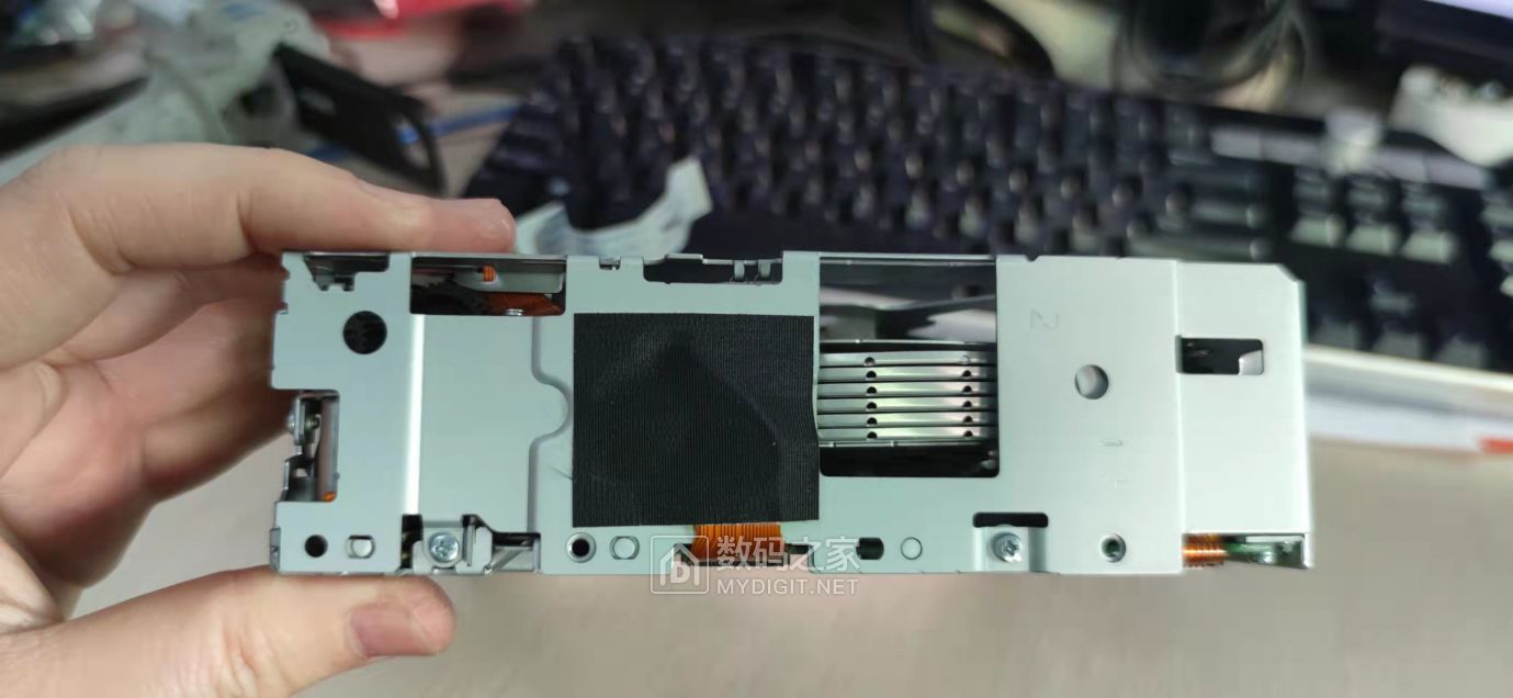

机芯拿出来了,就是这张卡盘
没怼到位置

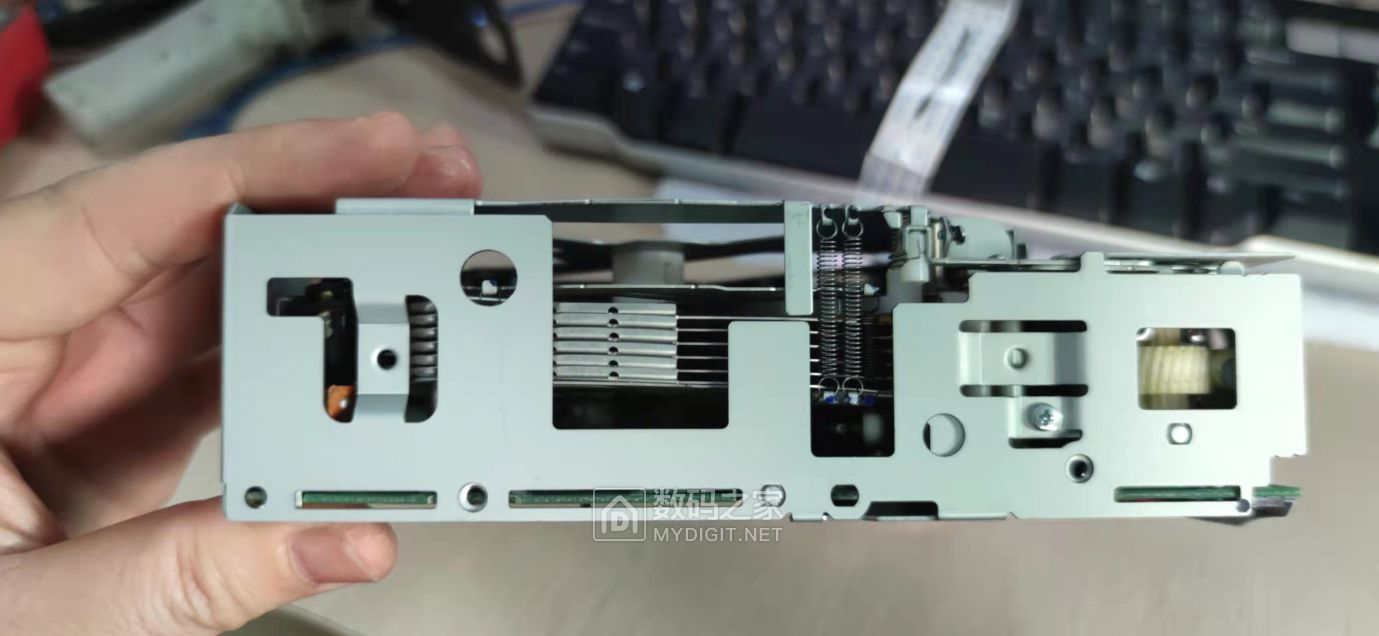

机芯侧面,这歪的不是盘仓故障,人家就是这么设计的,翘板式
另一边
机芯电路板,应该是个松下2代的6碟机芯吧

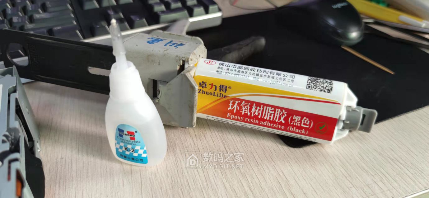

都不划算,电子佬精神,缝缝补补又三年,用胶沾上就行啦。
调好齿轮位置,先点上瞬间胶固定。
再用AB胶把齿轮侧边和轴固定一起。
齿轮两边都打上AB胶固定,干了就牢固了,要注意AB胶不能跟其他固定位固定上,不然会卡死。
最后要处理一下齿上面的胶,胶多了会崩齿。
胶干了,试一下转动,再通电试试,进出仓很顺溜了。
