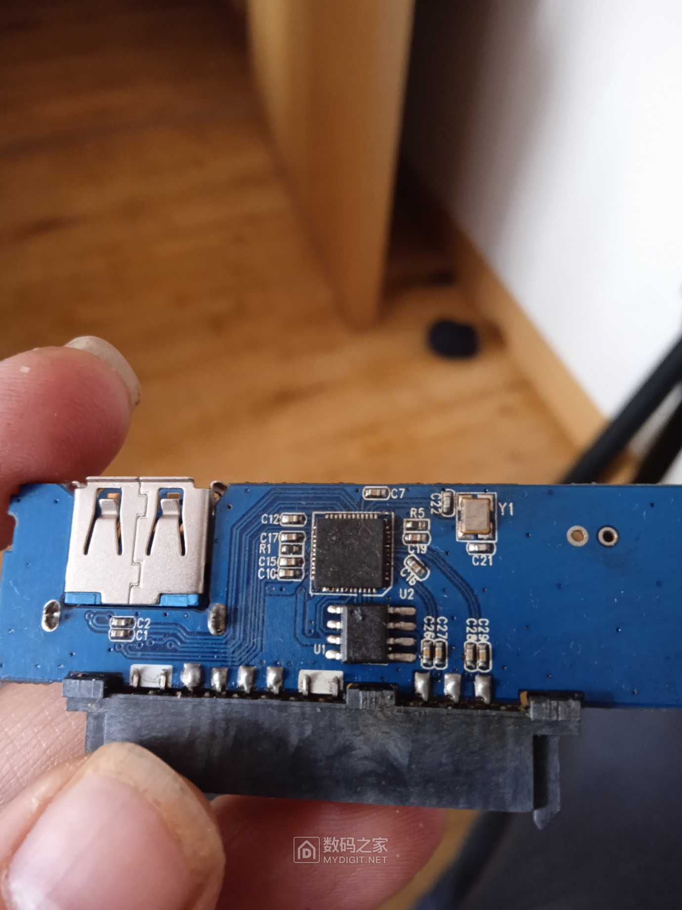

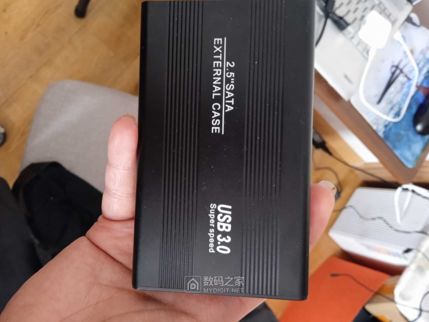

如题,买了好几个这个硬盘个,当时25一个还以为占便宜了呢,结果回来发现,文件读写时间一长就会掉盘。
开始以为是供电问题 现买的飚王的带外接电源的分插,结果虽然不掉盘了,但数据校验失败,而且有的时候也掉,其实就是本来掉盘的情况,因为有外部供电,导致明着没掉,其实是掉了后又迅速连接,里面数据当然会出错了
后来听了@windows9650 的建议,刷阿卡西斯硬盘的固件,但始终失败
经过几天的刻苦钻研总算是攻克了
首先去下spi,焊上新的空白spi
自购阿卡西斯硬盘盒一个

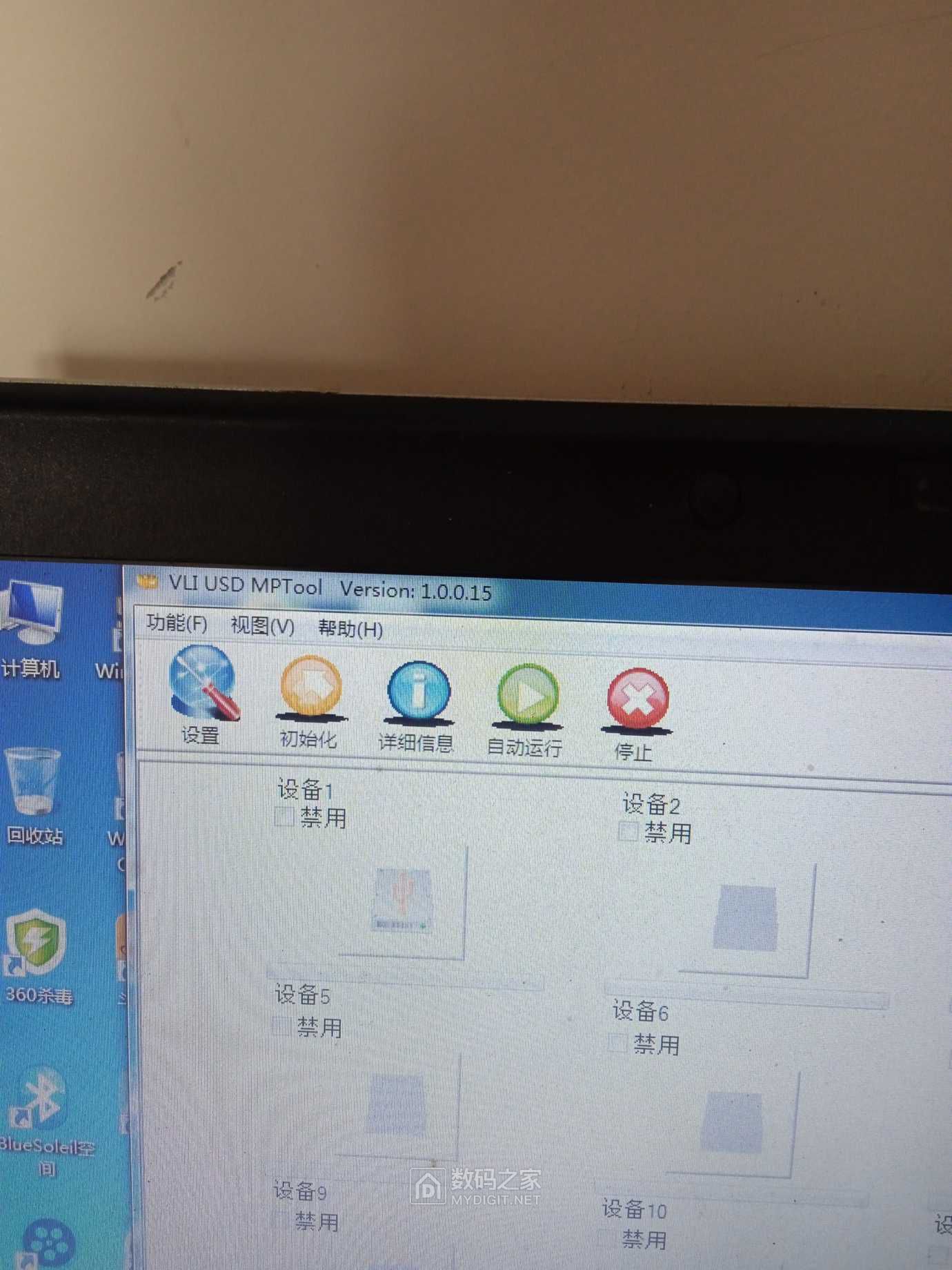

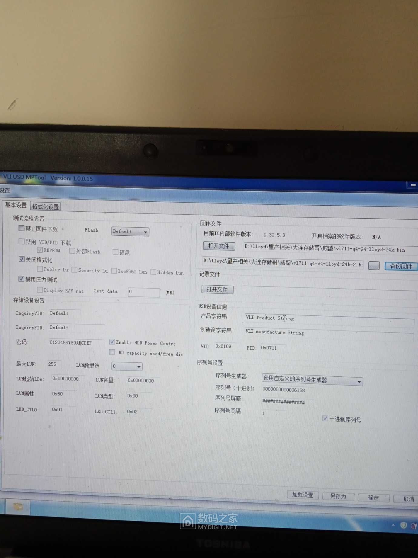

用这个1.0版本的工具导出v94固件,原先是v83的
之所以用这个,是因为用高版本的导出固件会很大,而且我用ultraedit看了,后面都是无用数据,于是果断用这个版本,直接导出24k大小的固件
短接第一,第二引脚接入电脑,让主控进入下载模式,然后打开刷机工具 记得修改pid为0711,也就是vl711,然后点开始,看到成功后就可以了

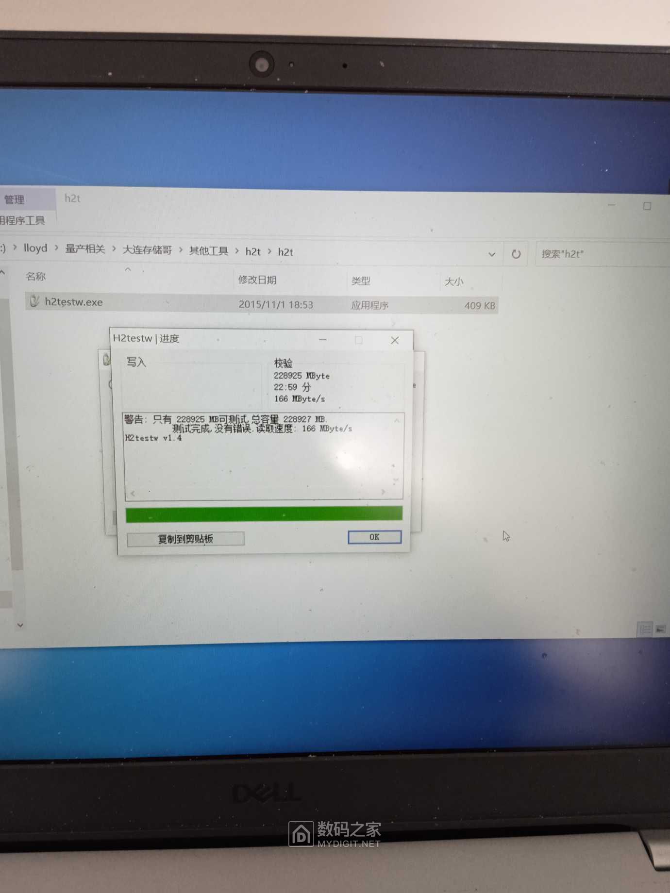

最后跑个圈,果然不掉盘了
