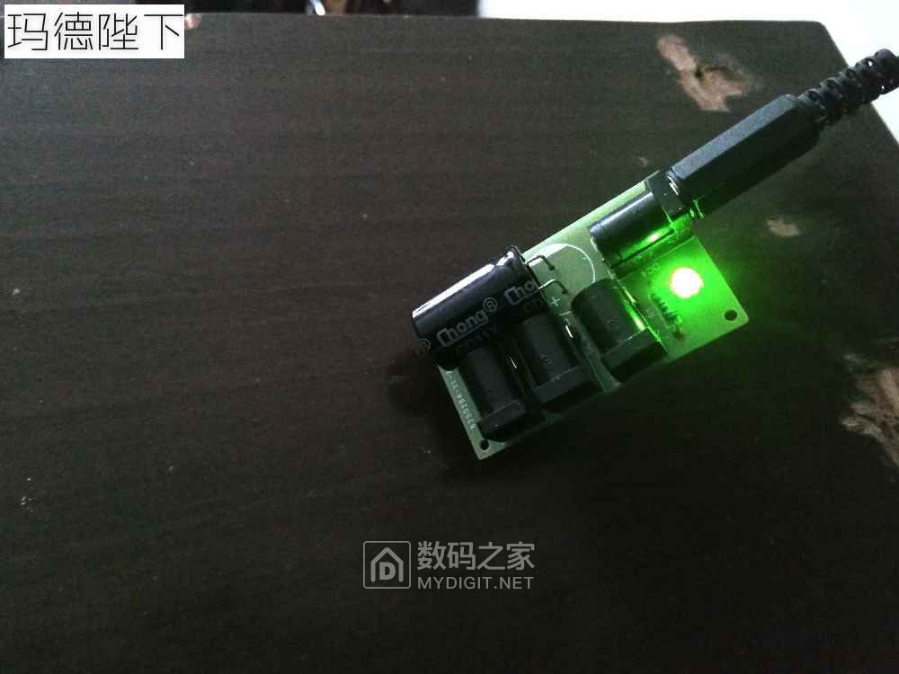

小红包撸的板子
上面带个 可调电阻。。可以调压
型号,可DC-DC 直流 降压
焊接好线。
12V 调到 5V ,配合上次打板的1转3可以用,
配合上次打板的1转3可以用,
12V 调到 5V ,可以接个设备,
问题是:
1,这线阻好大,是银色的,,横截面都是银色的,应该不是铜线
    试了下吸铁石不吸,应该不是铁线,
   说是铝线吧,但很好上锡,不是说铝线不好上锡的吗?
   0.3A的电流 就有 0.8V 的压降,还是单线的。。。大约0.5M长,这铝线电阻也太大了吧。。。半米就有3欧了??真是奇怪。
和可以过2A 电流 充电数据线  差不多的线粗,里面细丝也差不多,大概就是铝的?
2,这电路板稳压不行,输出电压会随着 输入电压变化。

发表于 2022-3-18 22:19:05 | 显示全部楼层
铝线比较脆,弯折几下就断
但铝线不易上锡
或者是铝镀了什么东西吧

有很多仿的MP2307同步整流降压芯片,里面主开关管超过1安过流重启保护,至少比仿LM芯片有保护。正品拆机MP2307有3安过流保护,可用到2安额定电流,芯片晶圆比仿的大些。

这个模块以前撸过,同步降压的,12-5 效率不低,稳压性能不错啊,输出端接线不能过长,线阻太大影响带载电压反馈~

不是不稳定,而是品控不行出货有好多坏的掺着卖,这板子1.5A裸板一点问题没有,3a是峰值极限电流需要加散热~

这是铜镀镍线?你确定线阻有3欧姆多么?
 楼主| 发表于 2022-3-19 14:19:07 来自手机浏览器 | 显示全部楼层
yiguangqiang 发表于 2022-3-19 11:28
这是铜镀镍线?你确定线阻有3欧姆多么?
没有好的表,测不出来阻值,已经换线了,没有那么高的压降了,在0.07v
