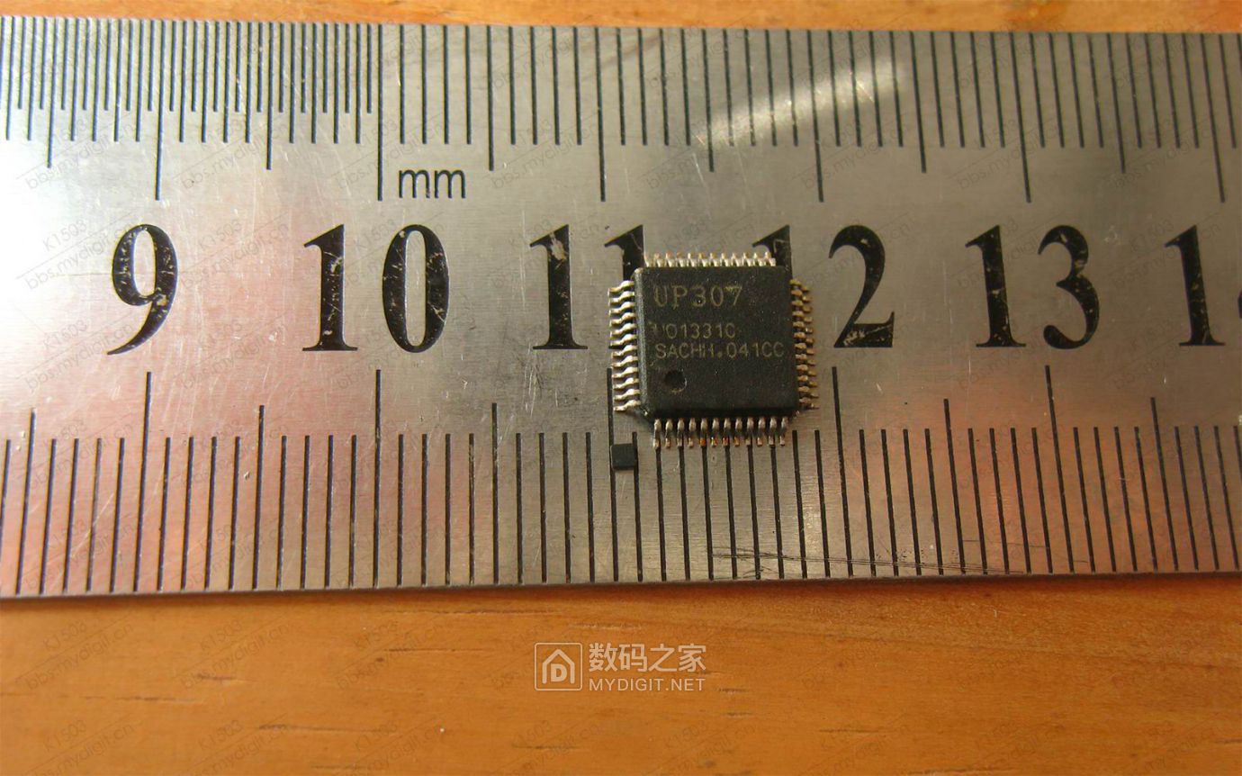

这次玩的是群联的UP307, 这个主控, 网上找不到资料, 要困难一些
经历了许多波折, 总算是能玩起来, 可以正常工作了
UP307=PS2251-07, 价格比较亲民
曾经在臭鱼上3块多买过几片, 后来又在志鑫家5毛钱大猜奖的时候收到过几片

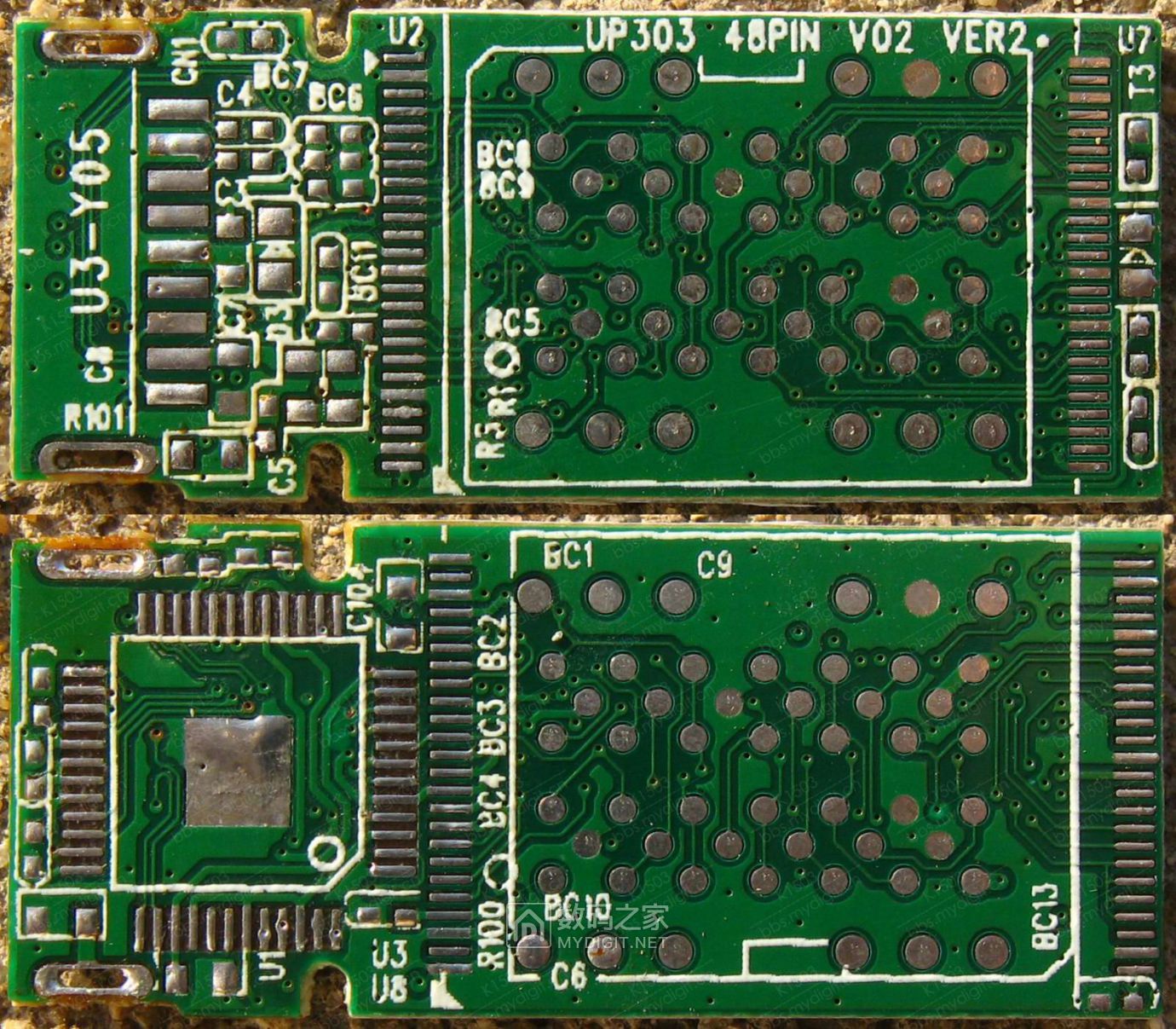

但是都是这种LGA+TSOP焊盘的, 没有BGA焊盘, 有些颗粒上不了嘞, 怎么办呀

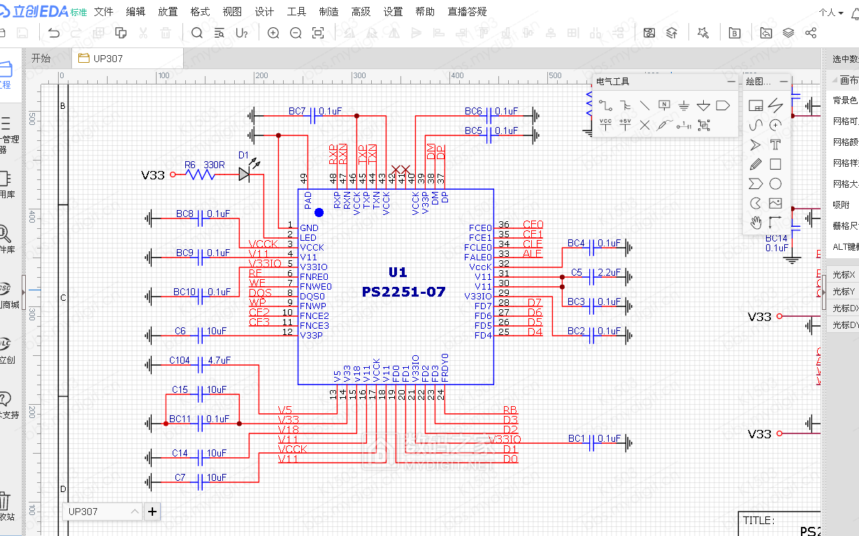

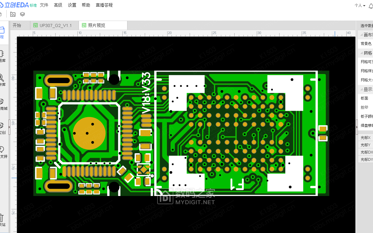

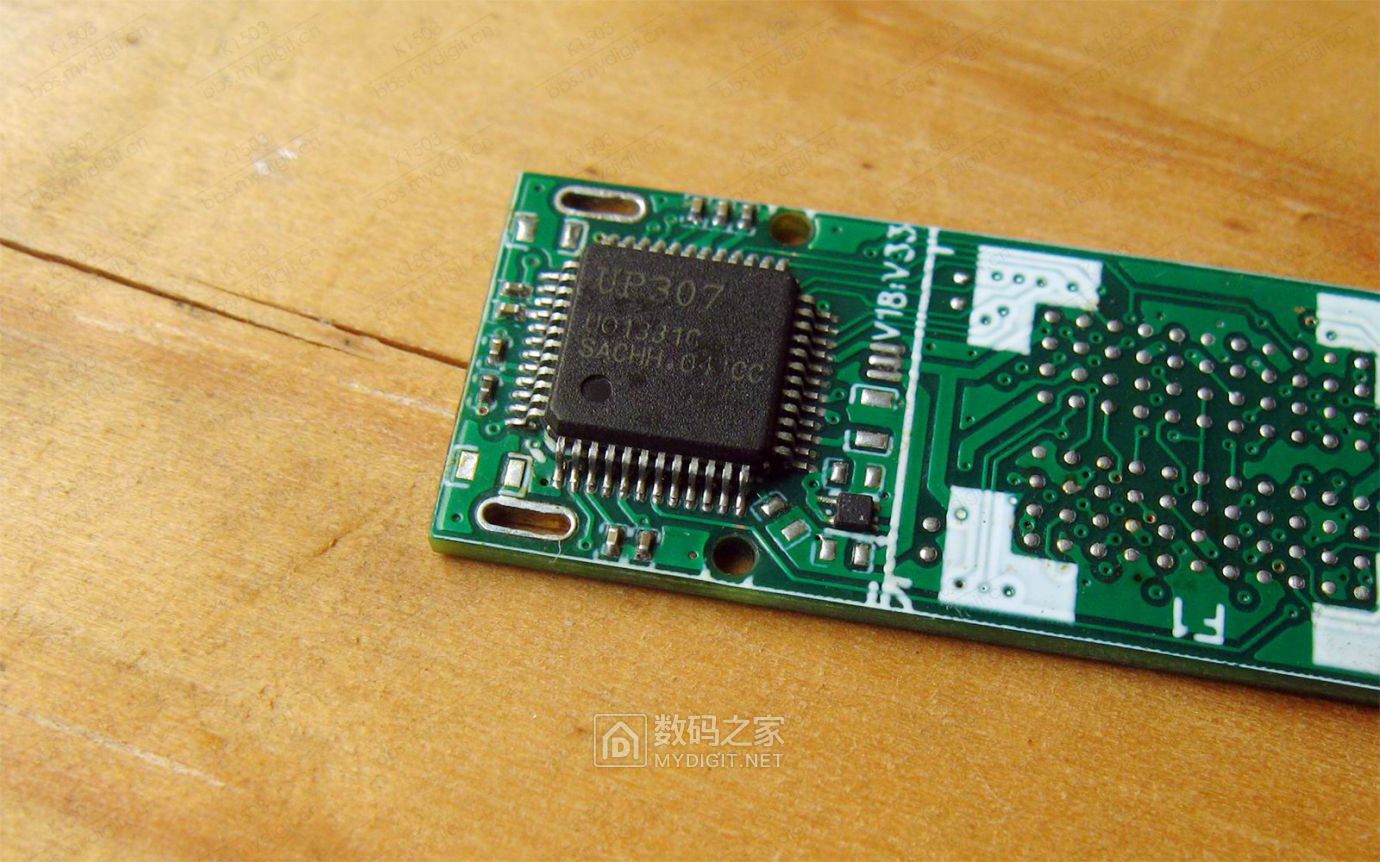

自己动手, 应有尽有, 要想玩得转, 自己画板才是最佳选择
嘉立创真是个好公司, 不但有免费EDA可以用, 还能免费打板

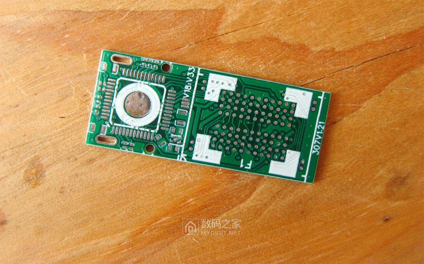

画的是G2双贴4层板, G2版型是金士顿的标准, 从DT101第2代开始用的, 所以才叫G2吧
这个版型画起来难度较大, 不过只要画好了, 许多其他版型都可以在这个基础上修改得到
前两版都有错误, 这是最初版, 标错了USB3.0接口定义, 把TX,RX什么的都接反了
1.1版的时候, 发现Flash的几个CE脚也接错了, 2CE芯片吹上去, 只能认到1CE

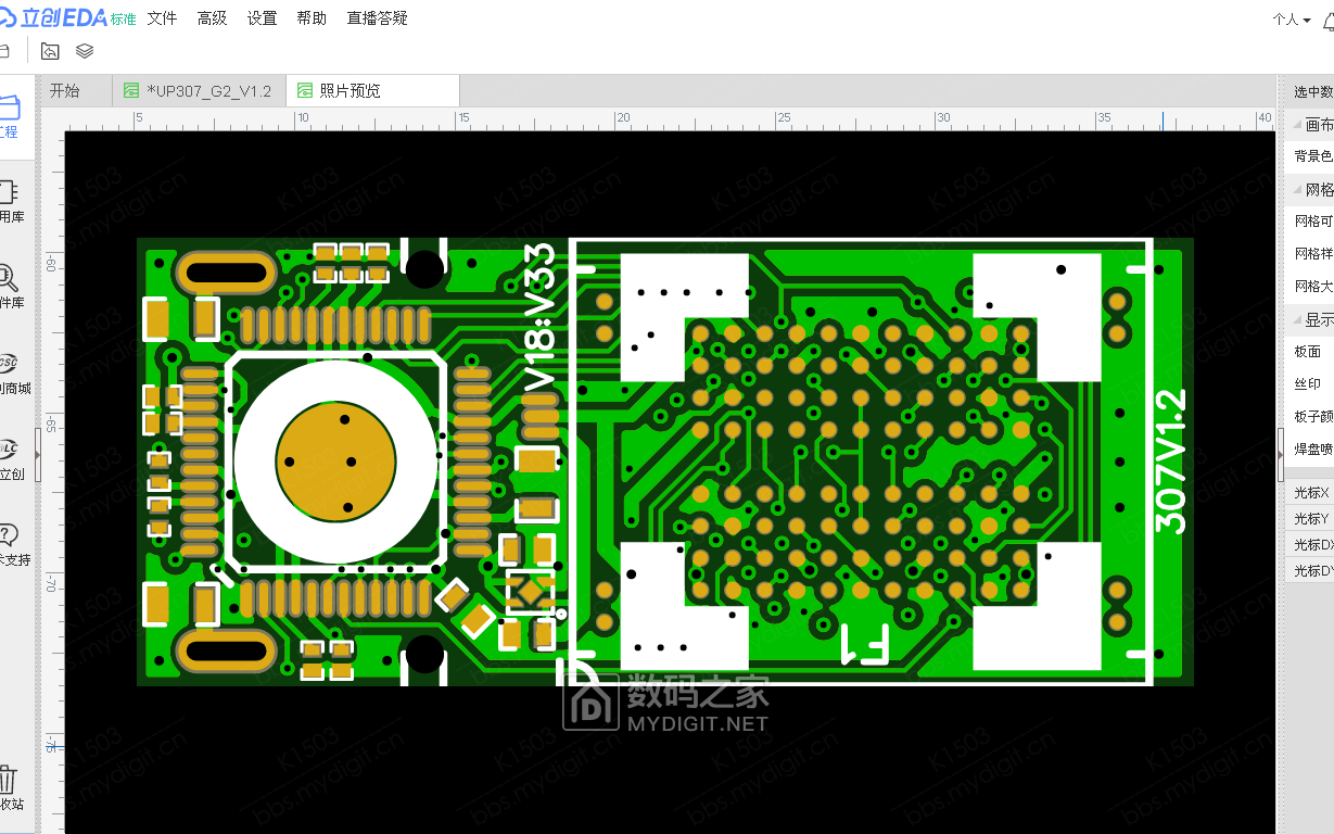

俗话说失败是成功之母, 修正各种错误后, 到了1.2版

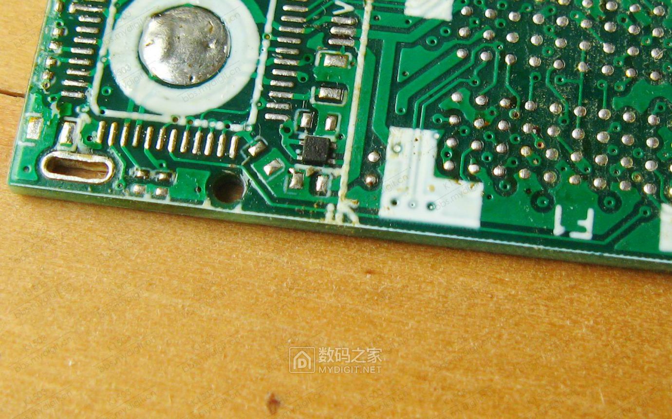

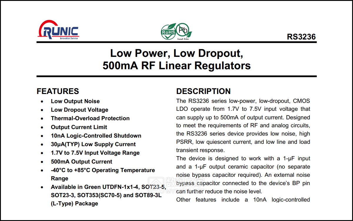

由于没有DataSheet, 不太清楚UP307自身提供的1.8V是否可用, 索性不用他的了, 自己加一个LDO吧
LDO选用的是RS3236-1.8, 厂家说可以提供500mA电流, 耐压7.5V
电路也很简单, 只需一进一出2个1uF电容就可以了, 正合我意

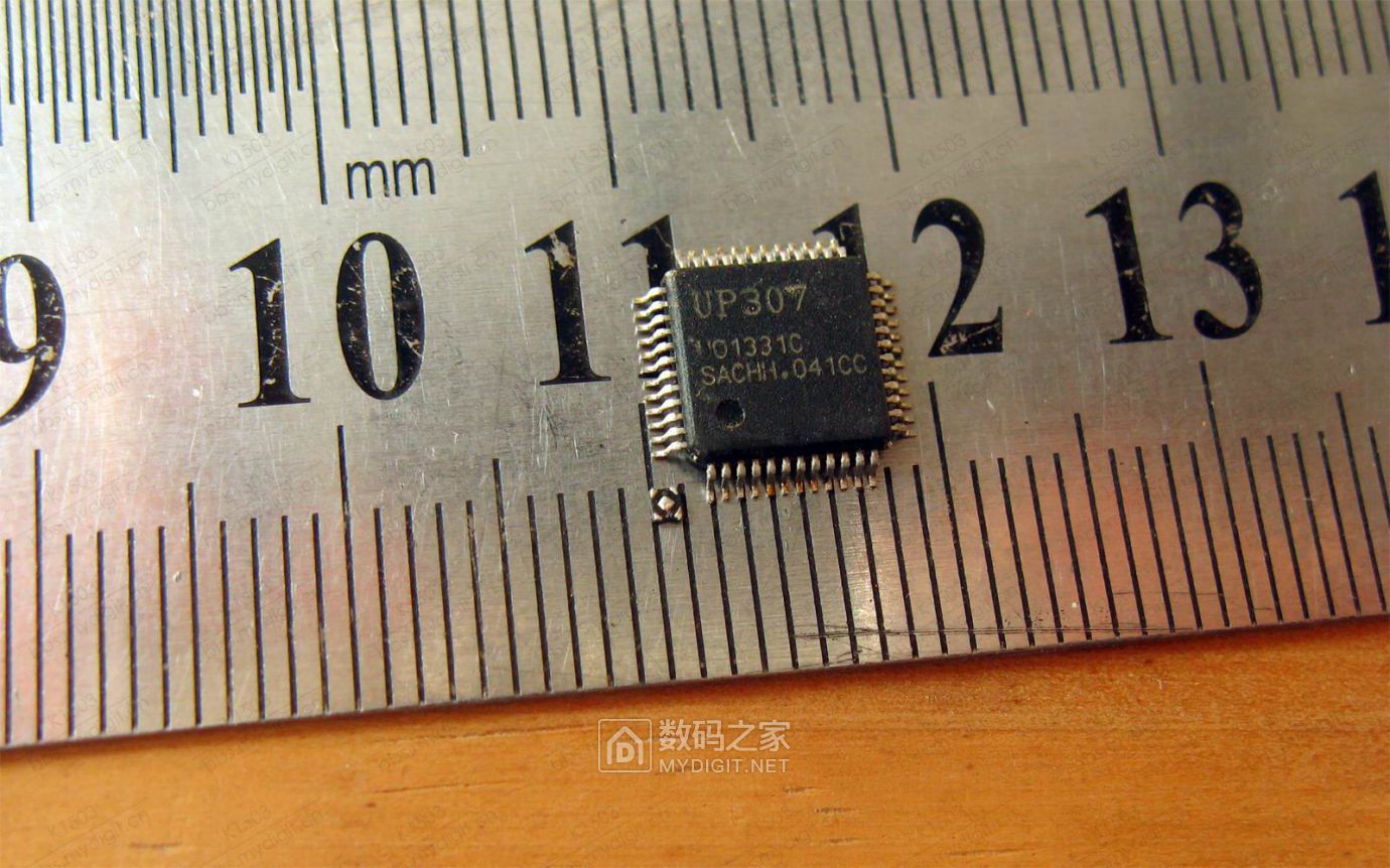

G2版型空间较小, 封装选择的是1x1毫米的UTDFN, 307旁边就是他
翻过来看看, 1x1还有5只脚, 焊接会有点困难
部分元件准备好了, 0.1uF的电容都用了0201的封装, 平时看着很小的0603现在也显得很大了

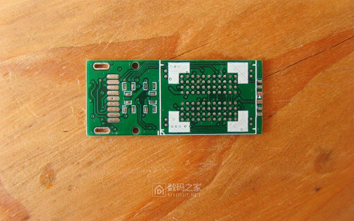

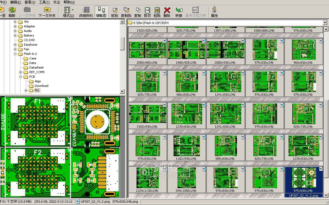

打板归来, 裁下修整, 主控和F1在一面, F1可单贴4CE
USB接头,F2和LED在另一面

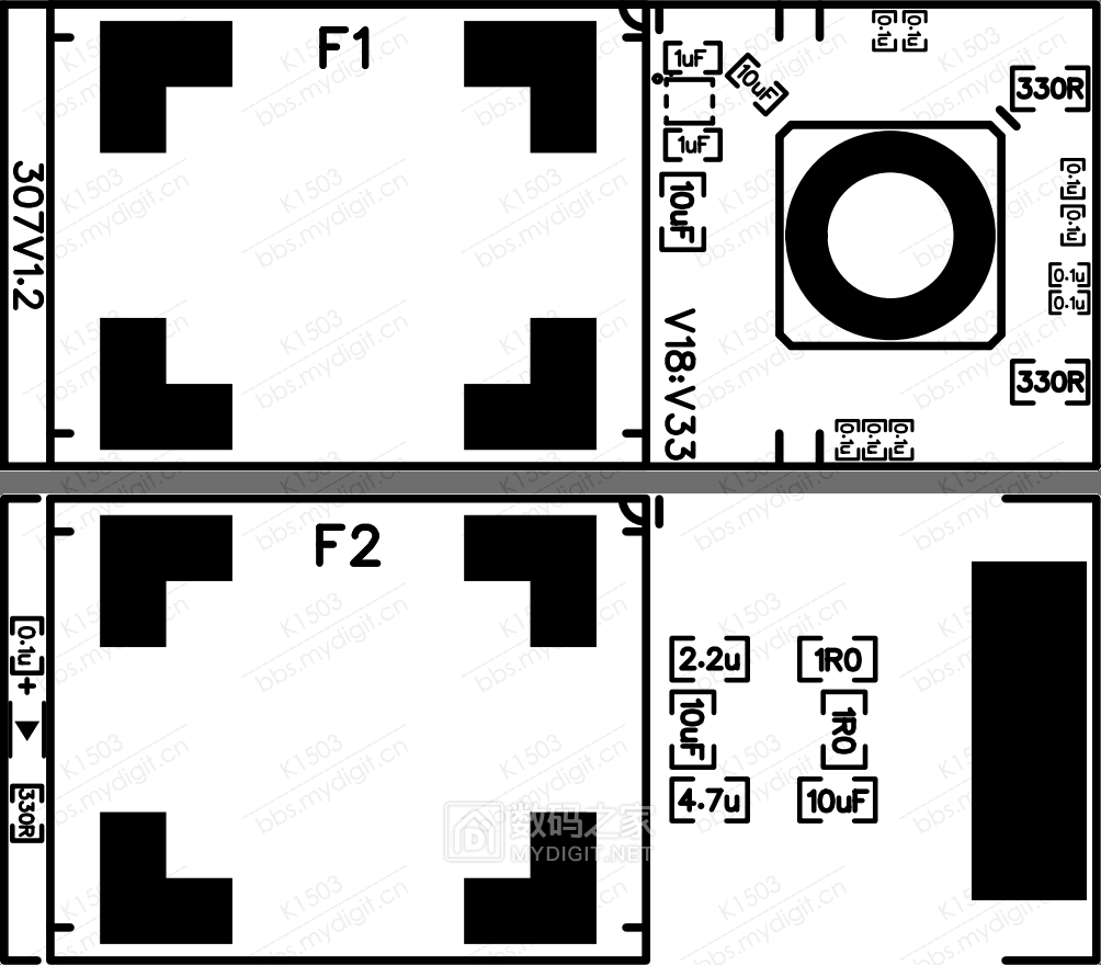

F2只有2CE, 接在F1的后两个CE上
PCB上没有位置打字了, 也学人家搞个点位图吧

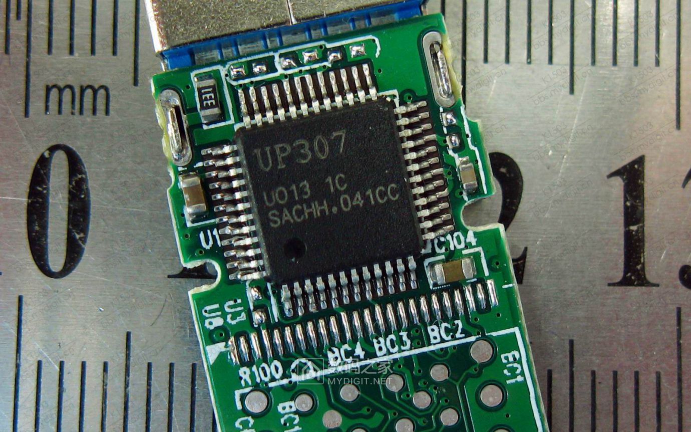

开始焊接, 打算上7DDJ的, 应该用不上LDO, 不过还是把小东西焊上, 万一以后要用
然后焊主控, 307底下有焊盘, 只能用疯枪焊
焊好了
再上0201小电容, 一共有9颗, 直焊的我眼酸手疼
下一层继续...
