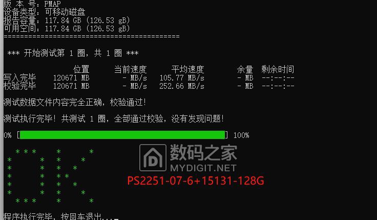

书接前文东芝要是也可以缩CE就好了,从家里找到一个22年贴好的3268+15131组合,速度参数应该是1F,读写分别是150/100左右,闲置一坤年校验没问题,看来颗粒体质合格
众所周知我对U盘的要求必须是MLC,优先用3281,但是看到范总以前的帖子,3281+15131开不出来,想起来手头还有几个64pin的up307,华坤大佬以前做过测试,性能表现大约是顺序读写性能接近用A8参数的3281,但没有4K,反正也没有更合适的主控,具体读写性能看图吧
感谢https://www.mydigit.cn/thread-490352-1-1.html帖子里的量产教程
