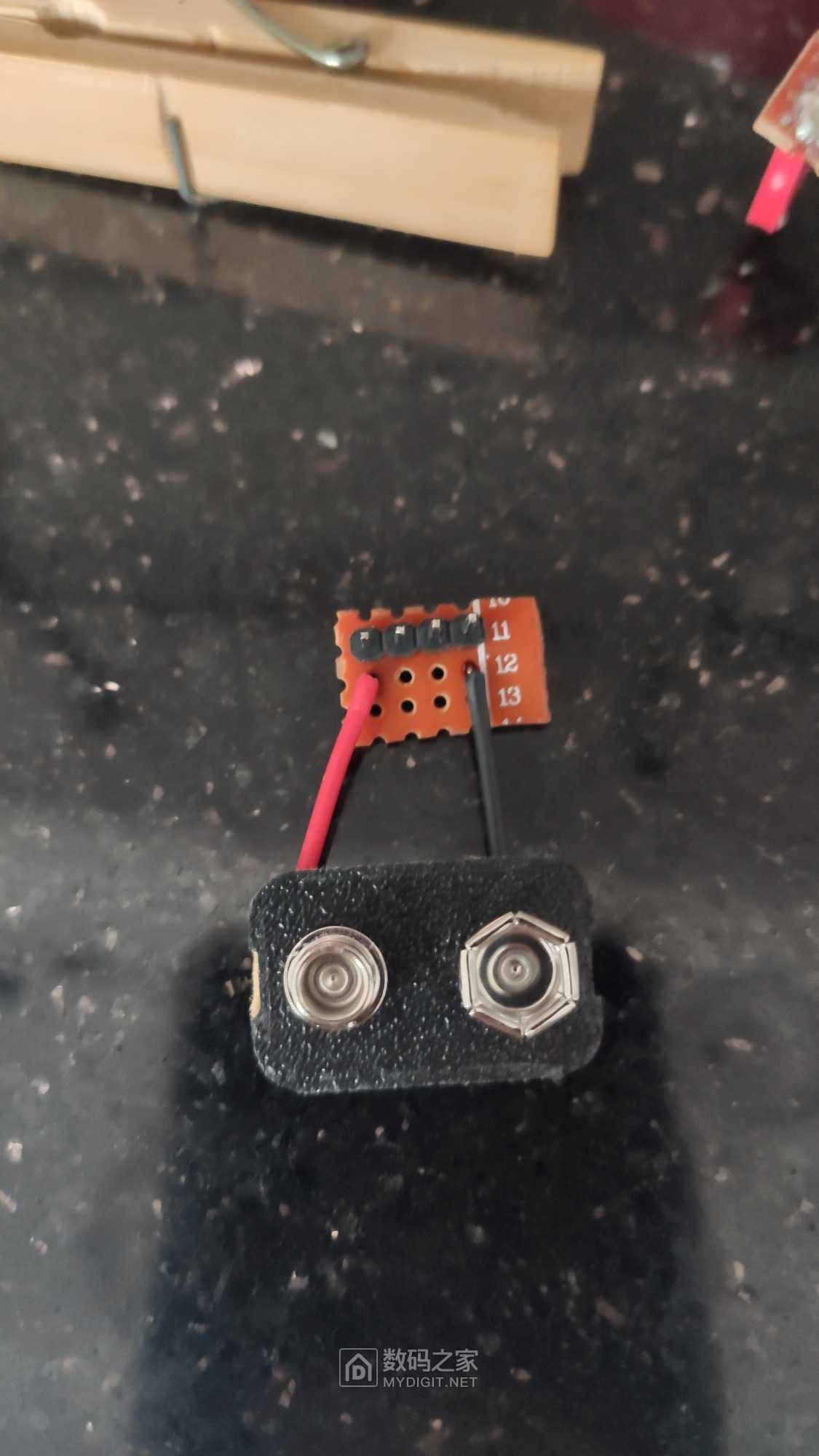

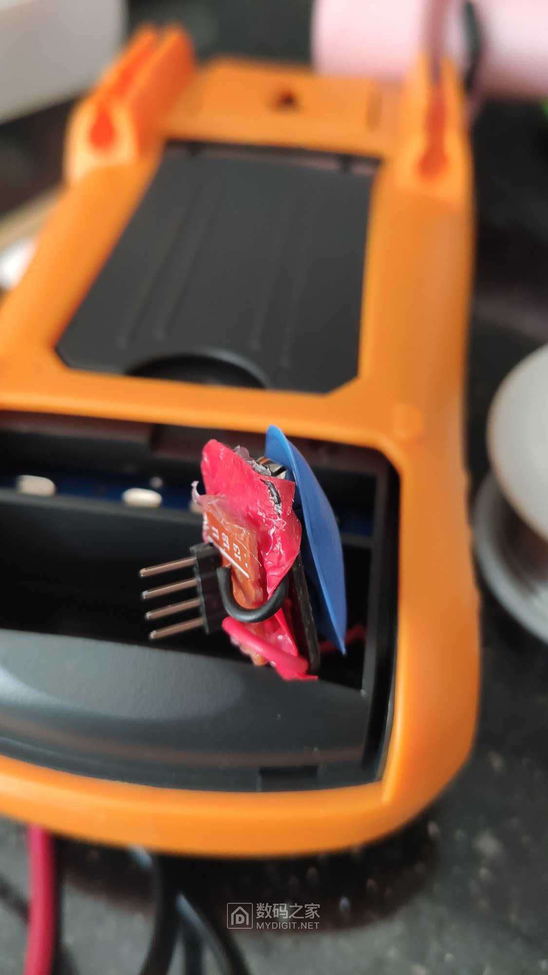

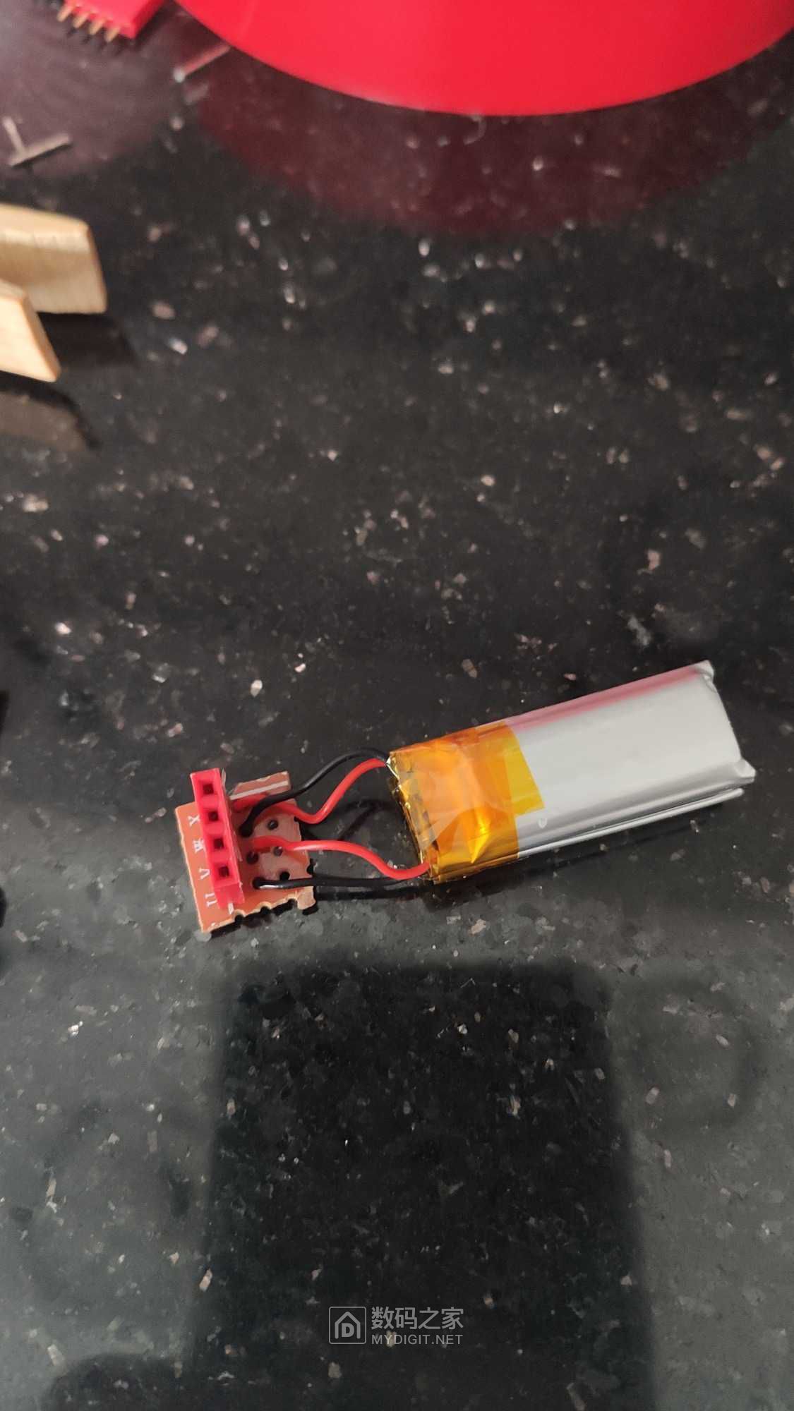

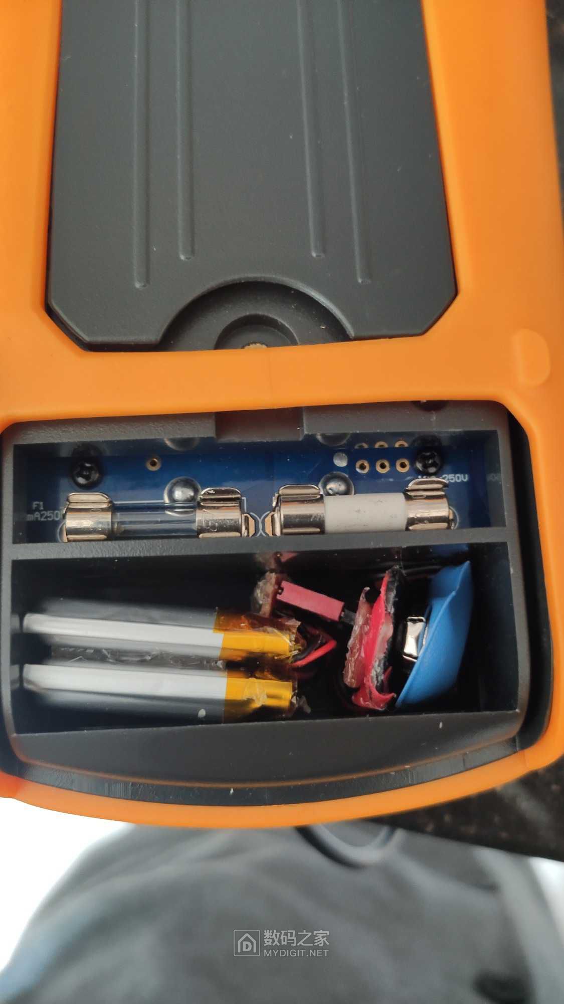

万用表原来的9V电池快没电了,就用那电池的接头做个锂电池组。使用时两块电池串联。充电时拔下就并联。 IMG_20220404_114402.jpg IMG_20220404_114409.jpg IMG_20220404_114418.jpg IMG_20220404_114854.jpg IMG_20220404_115405.jpg IMG_20220404_120200.jpg

用双刀双掷开关会更好

方法不错,要是针能弯成90度是不是可以缩小空间。

没有保护电路,锂电池很可能变成一次性的了
 楼主| 发表于 2022-4-5 14:44:14 来自手机浏览器 | 显示全部楼层
电池算上邮费,也就2块钱左右
发表于 2022-4-5 17:08:59 | 显示全部楼层
加个保护板,直接9V充电
 楼主| 发表于 2022-4-5 19:28:02 来自手机浏览器 | 显示全部楼层
电池本身带有保护板。正好有很多4056的充电板,所以充电时并联,充好插上并联使用。有个不好的点就是没有防反接,充电和使用时自己要注意点

同款电池,我用的是升压电路,表数字有点跳,串联可能好点
