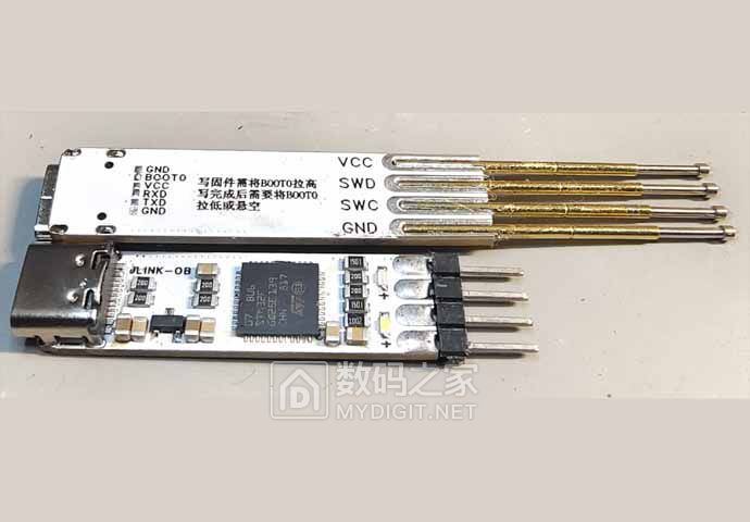

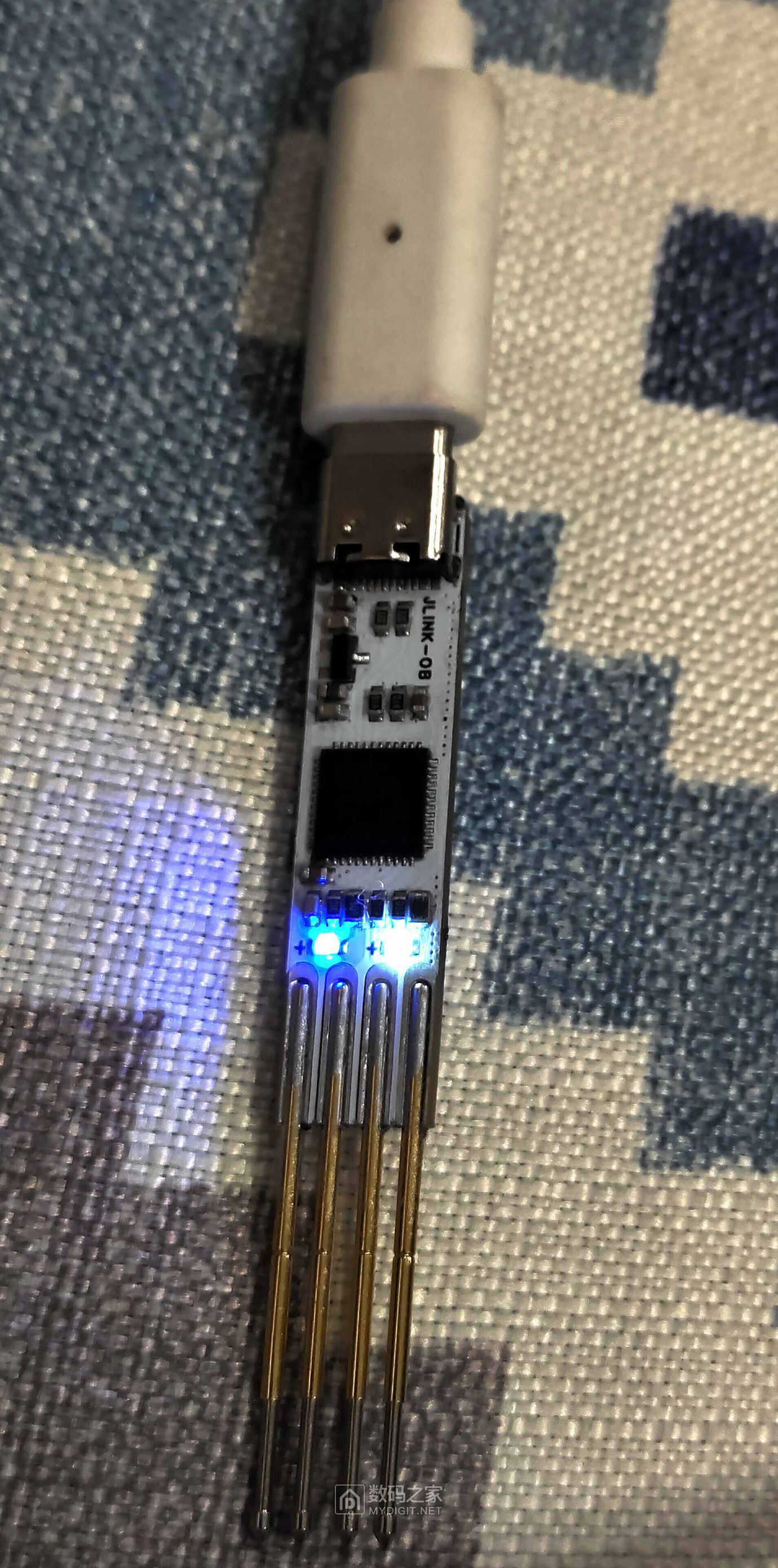

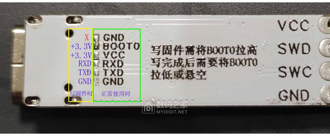

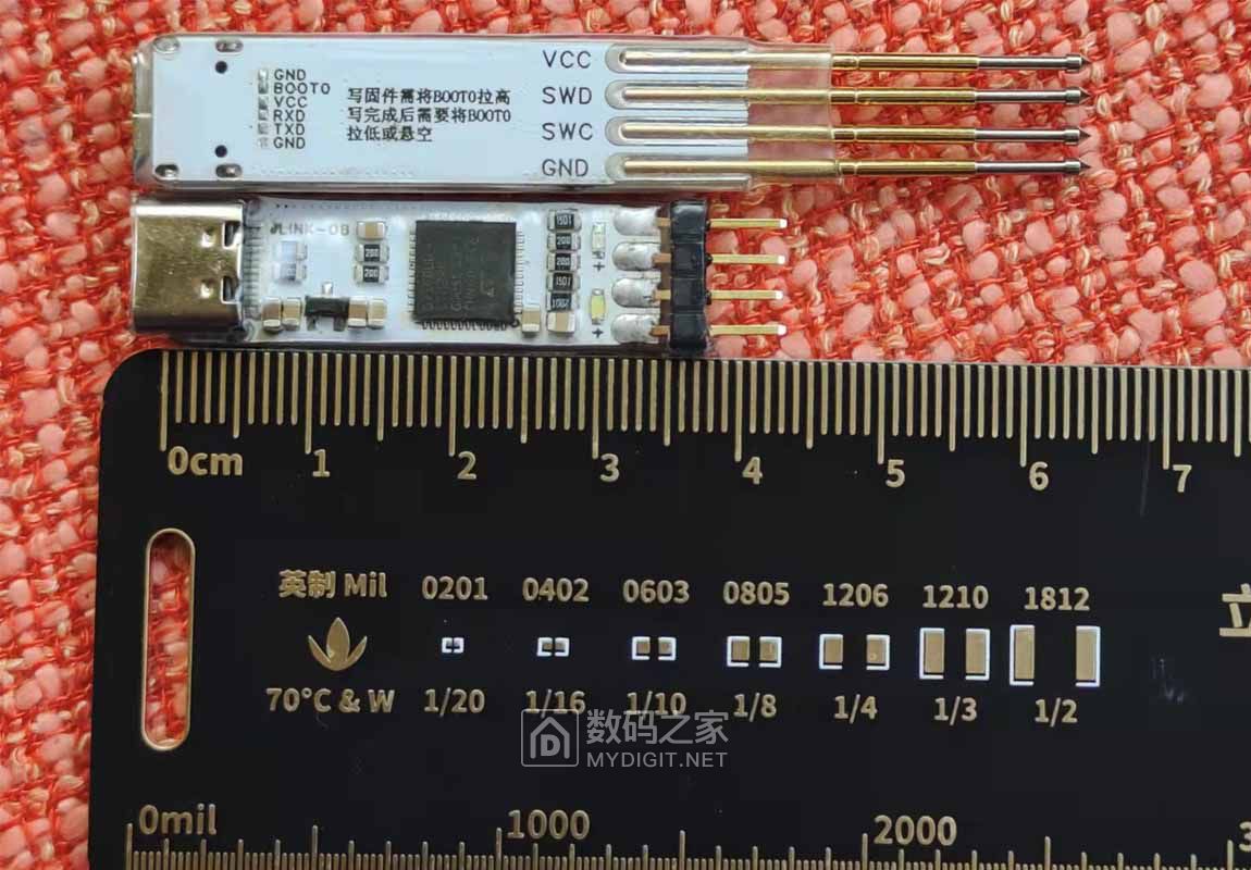

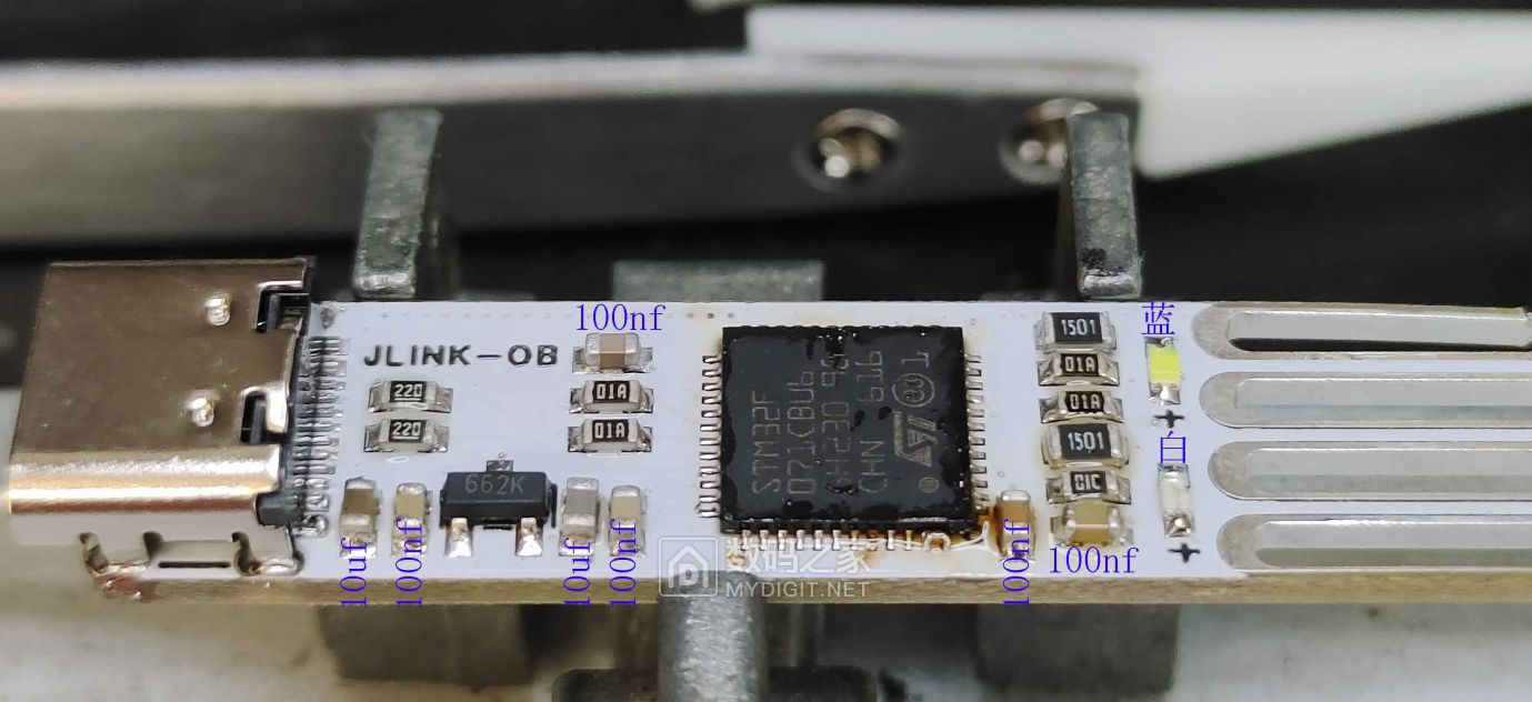

此版本JLink ARM OB基于X893/CMSIS-DAP修改;此版本JLink ARM OB使用STM32F072CBU6内部震荡,省去了外部晶振,PCB面积更小。此版本没有预留SW下载接口,可通过串口下载,下载前将背面BOOT0接高(详见PCB图),背面预留有RXD/TXD/GND方便下载,下载推荐使用ST官方串口下载工具Flash Loader Demonstrator,固件在GitHub - geekchun/Jlink-OB(也可查看附件解压后的jlink-ob-072-cortex-m.bin),下载完成后需要将BOOT0拉低或者悬空。 JLink ARM OB 更新了USB Type-C接口,好处是不用担心插反。可根据需要适当切掉尾部焊接探针或2.54排针。
