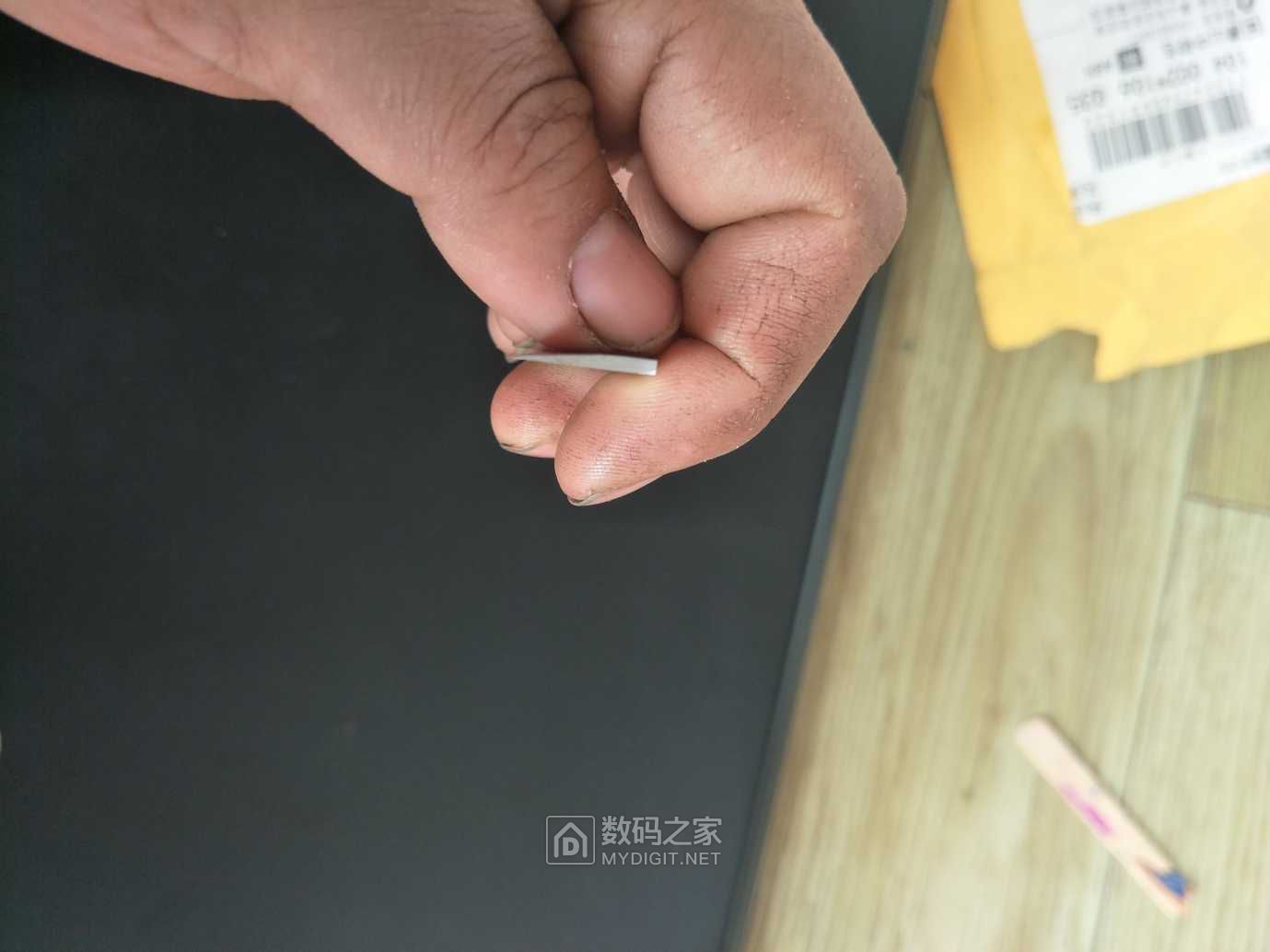

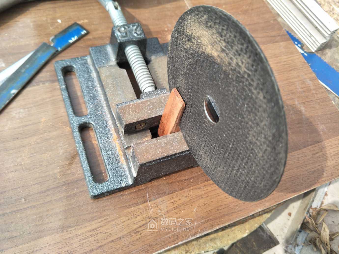

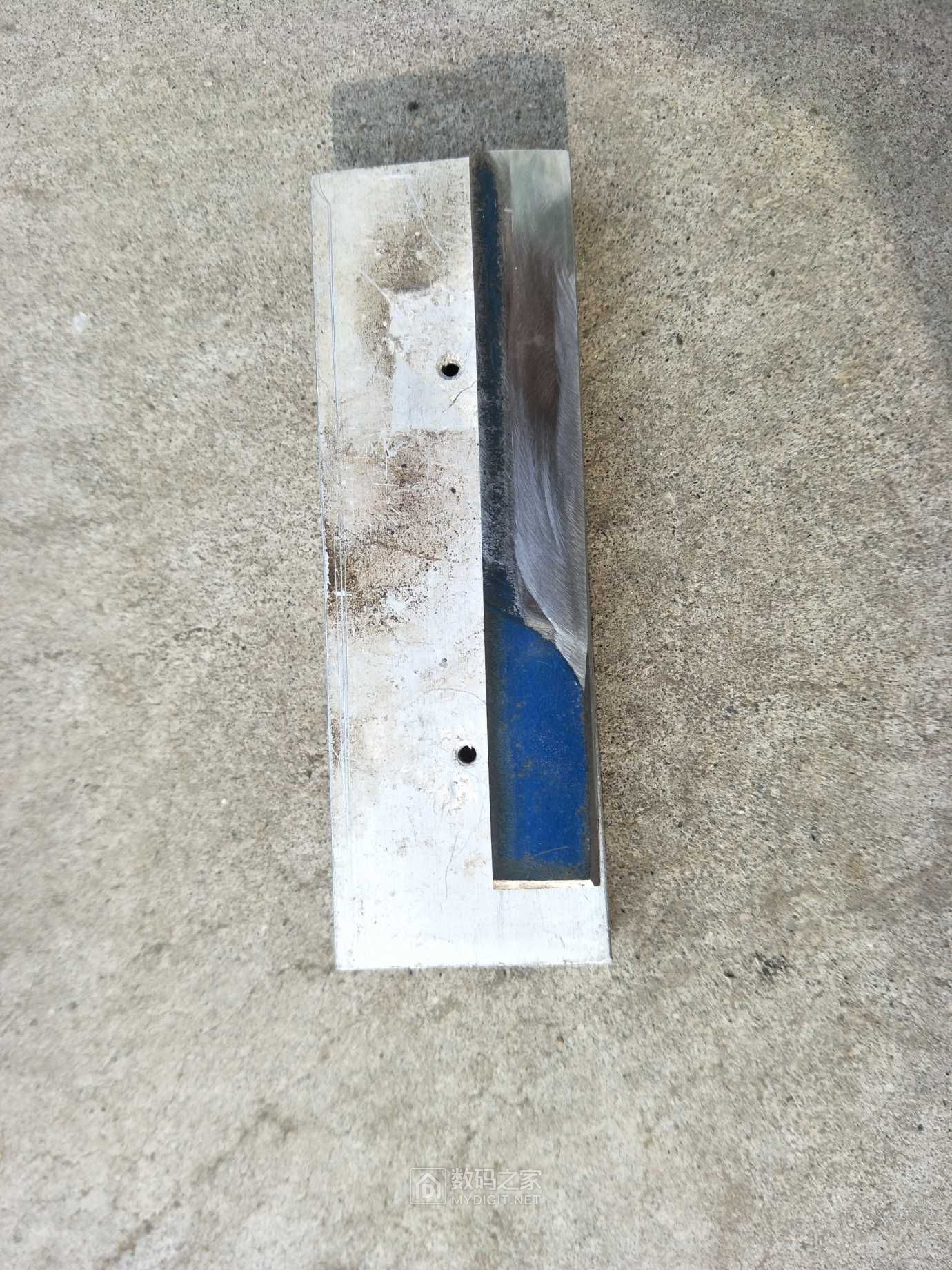

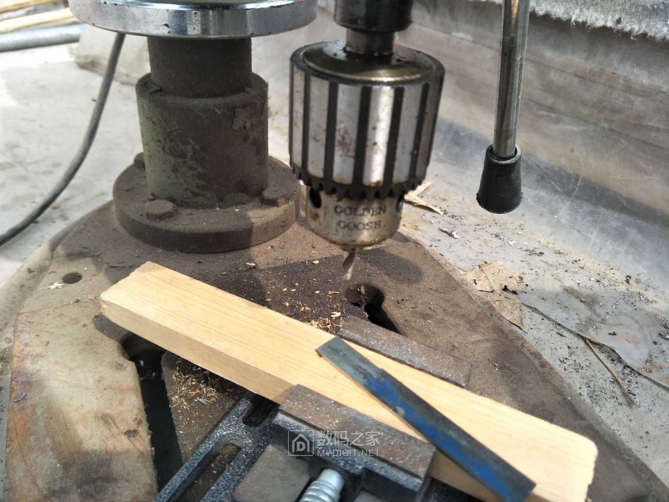

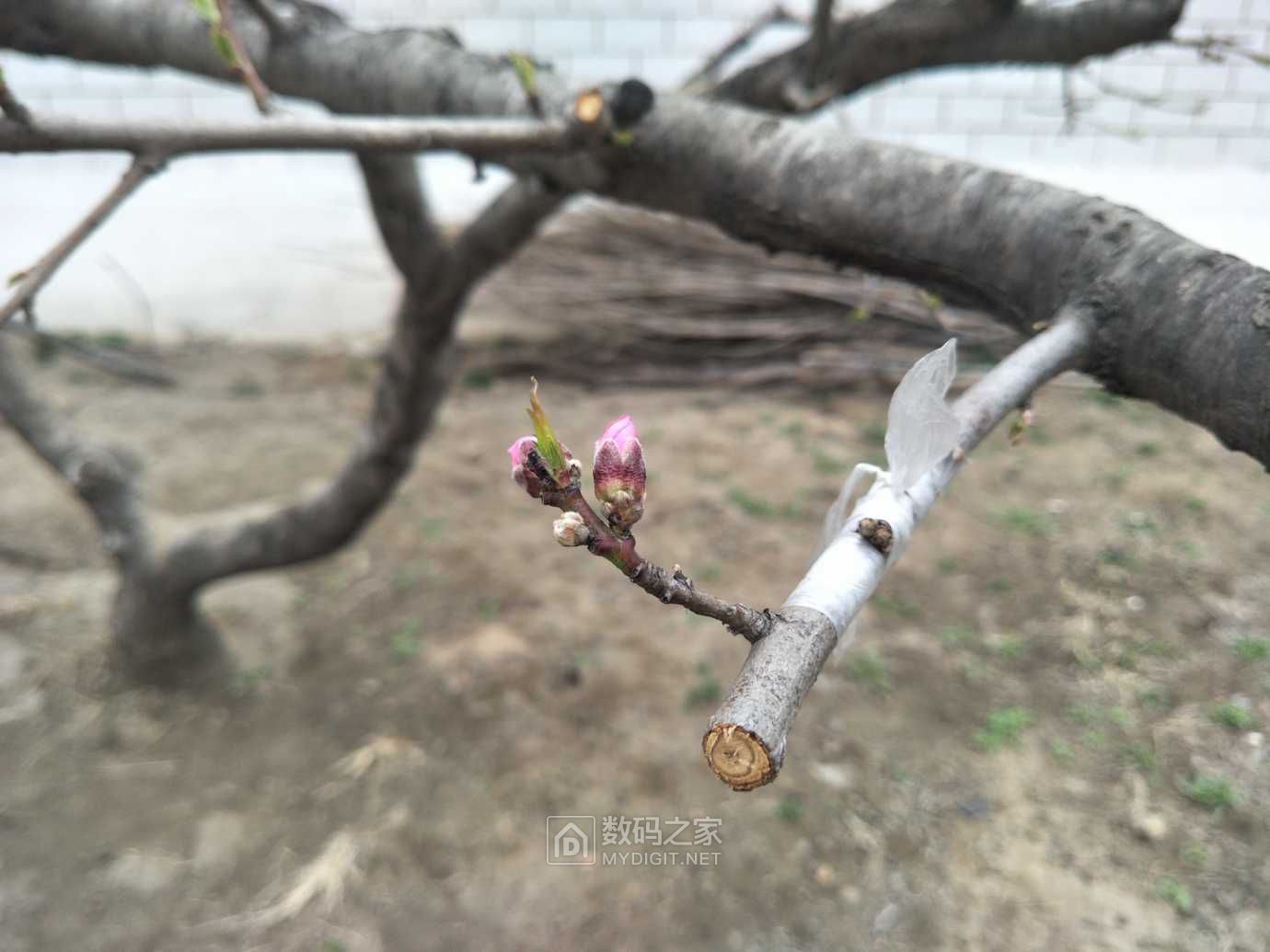

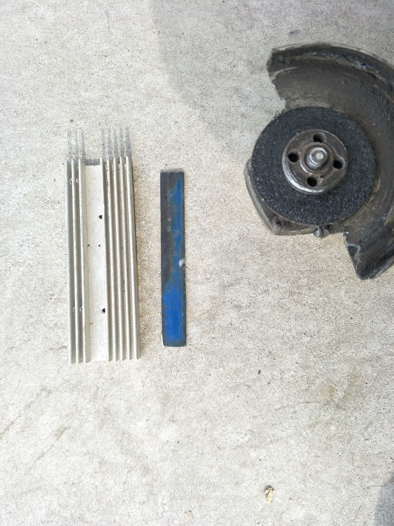

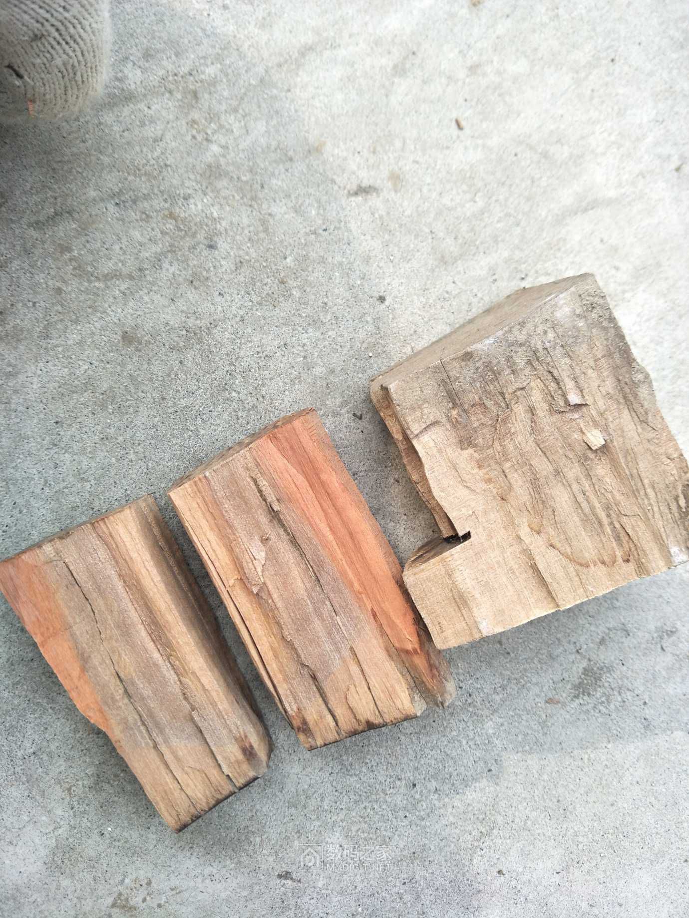

疫情这阵子呆的实在是很无聊,看快手上全是嫁接果树的视频,想试试,买个嫁接刀,结果快递全部都停运了,既然买不到就自己动手做一个。

发表于 2022-4-9 17:39:14 | 显示全部楼层
咋还嫁接野的了,这反向操作有点看不懂,哪怕你嫁个李子也好啊...

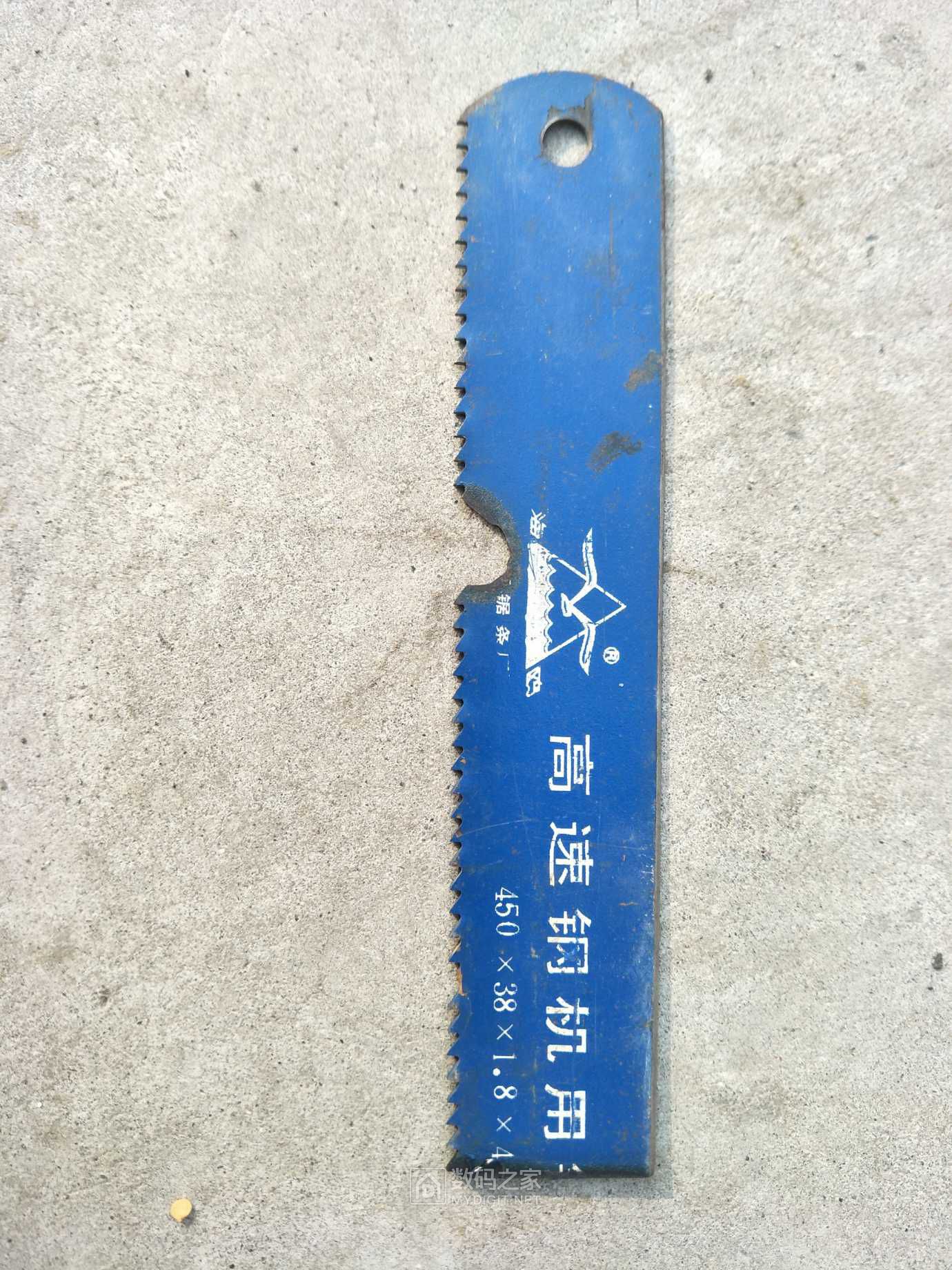

这种工业电锯用的锯条做刀具很锋利,当年在三线外地上班做了好几把现只留一把了。
发表于 2022-4-9 17:50:39 | 显示全部楼层

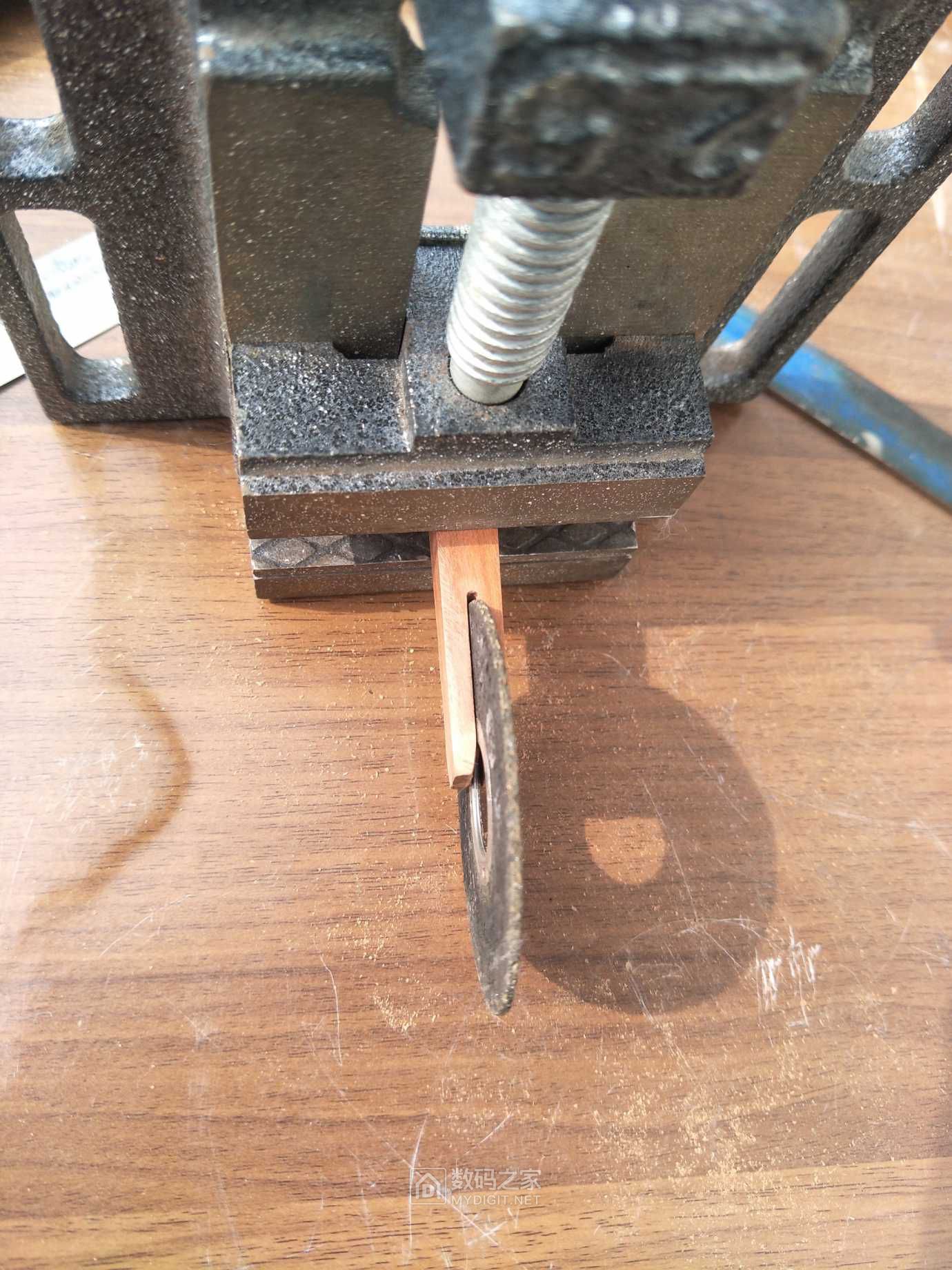

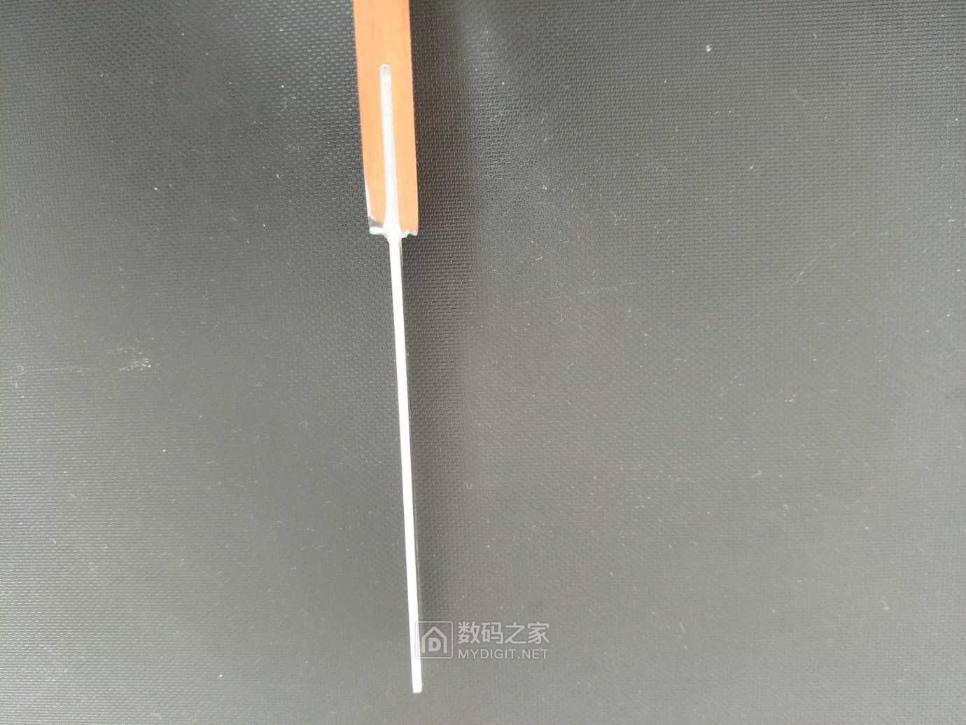

不用打孔 中间切个直槽一样固定
 楼主| 发表于 2022-4-9 17:56:04 来自手机浏览器 | 显示全部楼层
挣钱买刀 发表于 2022-4-9 17:50
不用打孔 中间切个直槽一样固定
嗯,中间切槽,然后用铸工胶粘的,挺牢固,如果不泡水应该没问题。
 楼主| 发表于 2022-4-9 17:57:24 来自手机浏览器 | 显示全部楼层
lichengde 发表于 2022-4-9 17:42
这种工业电锯用的锯条做刀具很锋利,当年在三线外地上班做了好几把现只留一把了。 ...
锋利,但是太脆,只能做短刀。
 楼主| 发表于 2022-4-9 18:06:40 来自手机浏览器 | 显示全部楼层
野生的口感更好一些

发表于 2022-4-9 18:46:06 | 显示全部楼层
不用胶 槽的两端当孔打铆钉就可以
发表于 2022-4-9 18:59:14 | 显示全部楼层
迁安梦想 发表于 2022-4-9 18:06
野生的口感更好一些
野生的太小吧???

 楼主| 发表于 2022-4-9 19:07:14 来自手机浏览器 | 显示全部楼层
邪恶海盗 发表于 2022-4-9 18:59
野生的太小吧???
个小,但是结果多,熟的晚,酸甜,或许是自然成熟的原因吧,觉得口感比市场上卖的要好很多。

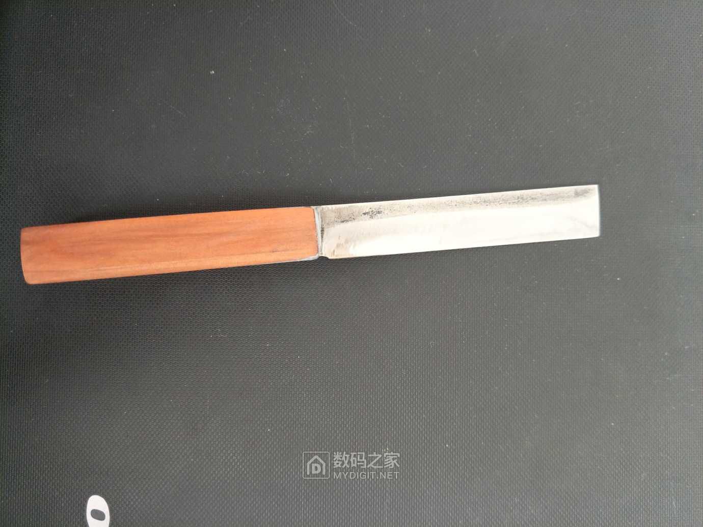

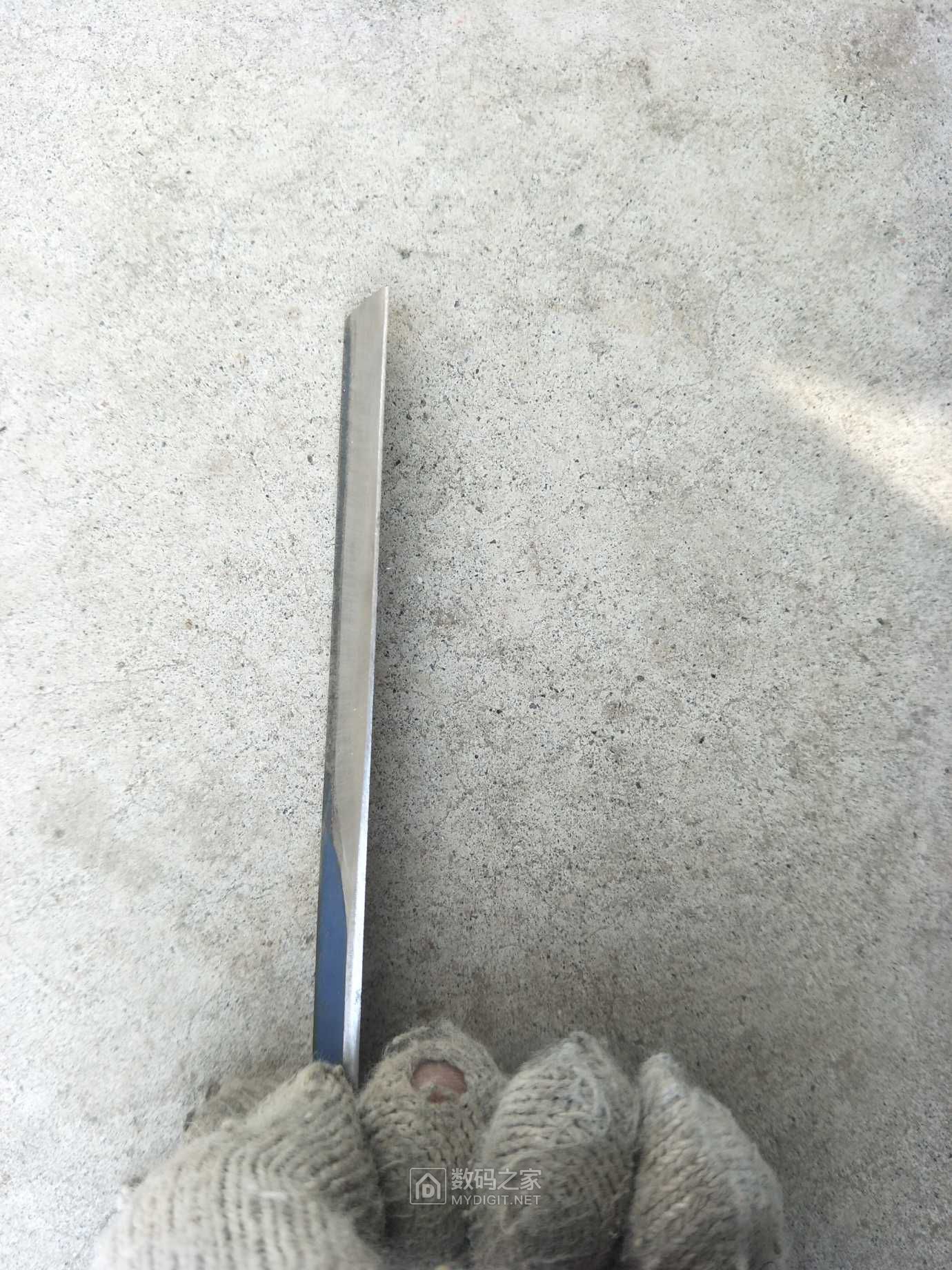

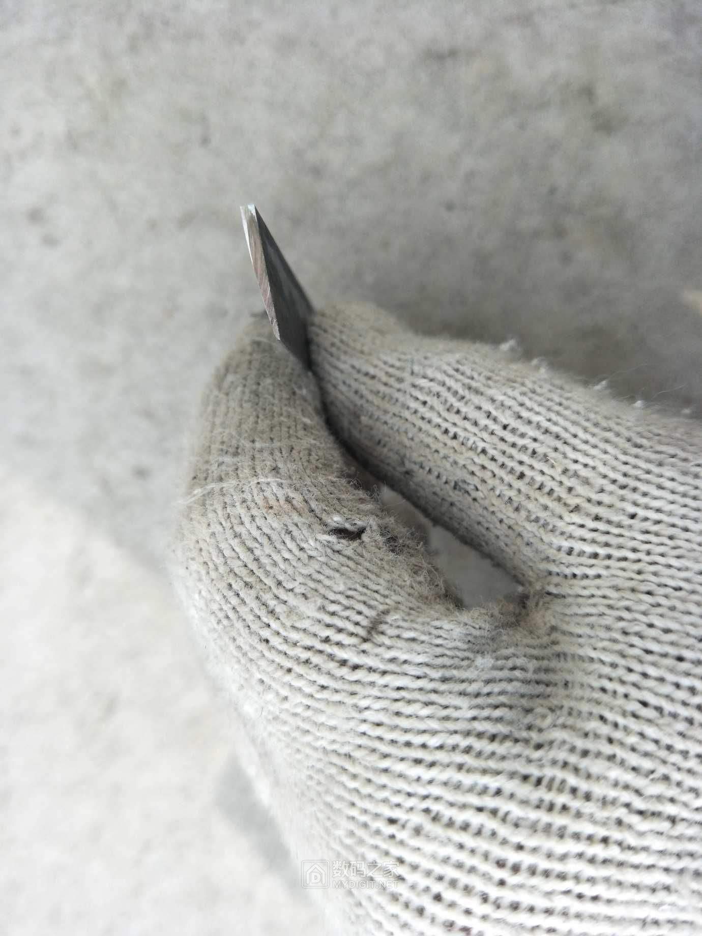

发表于 2022-4-9 21:16:16 | 显示全部楼层
这钢比较难磨啊。
发表于 2022-4-9 23:32:06 | 显示全部楼层
看着好像一把剃刀,刮胡子应该没问题吧
