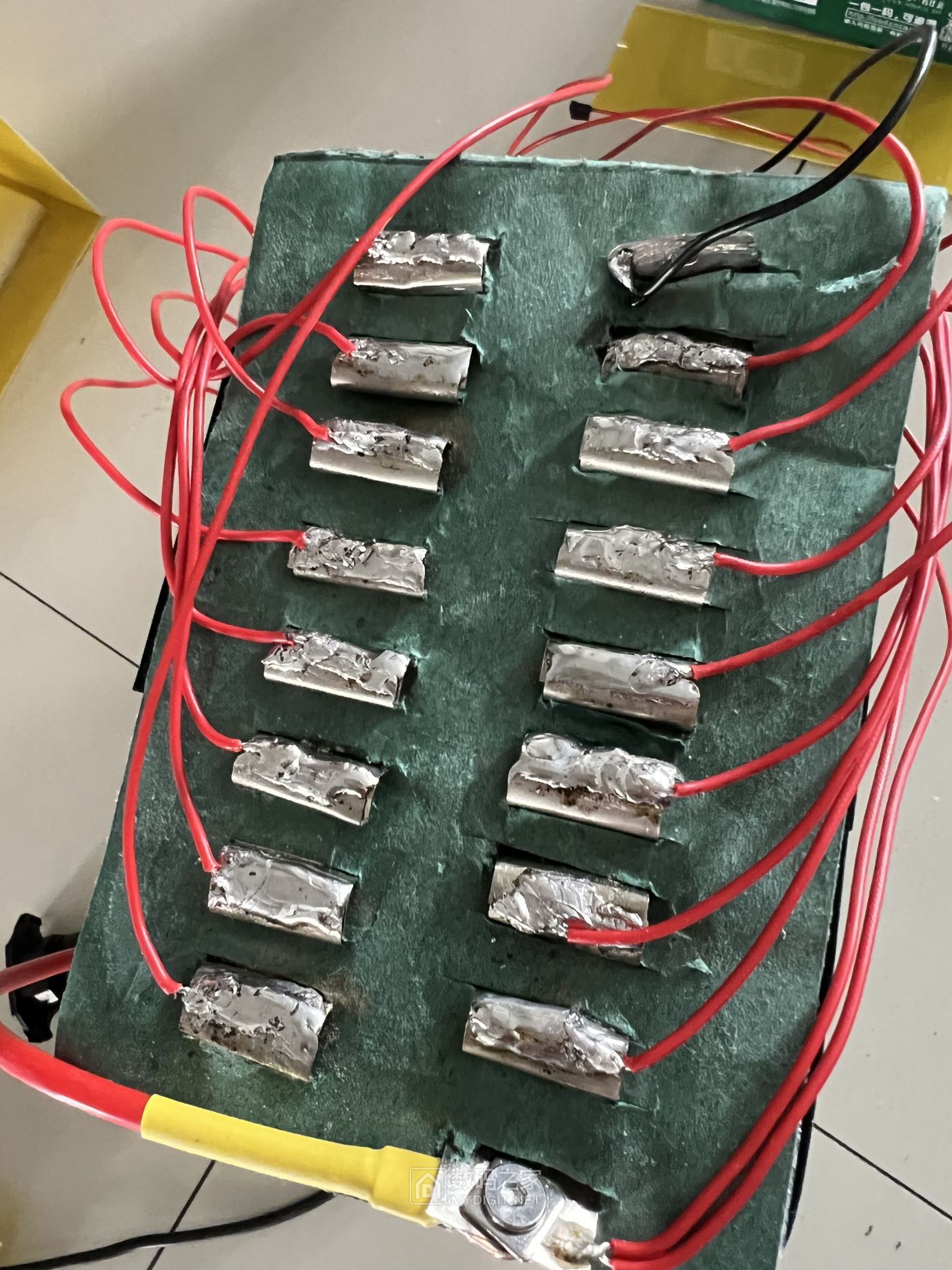

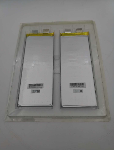

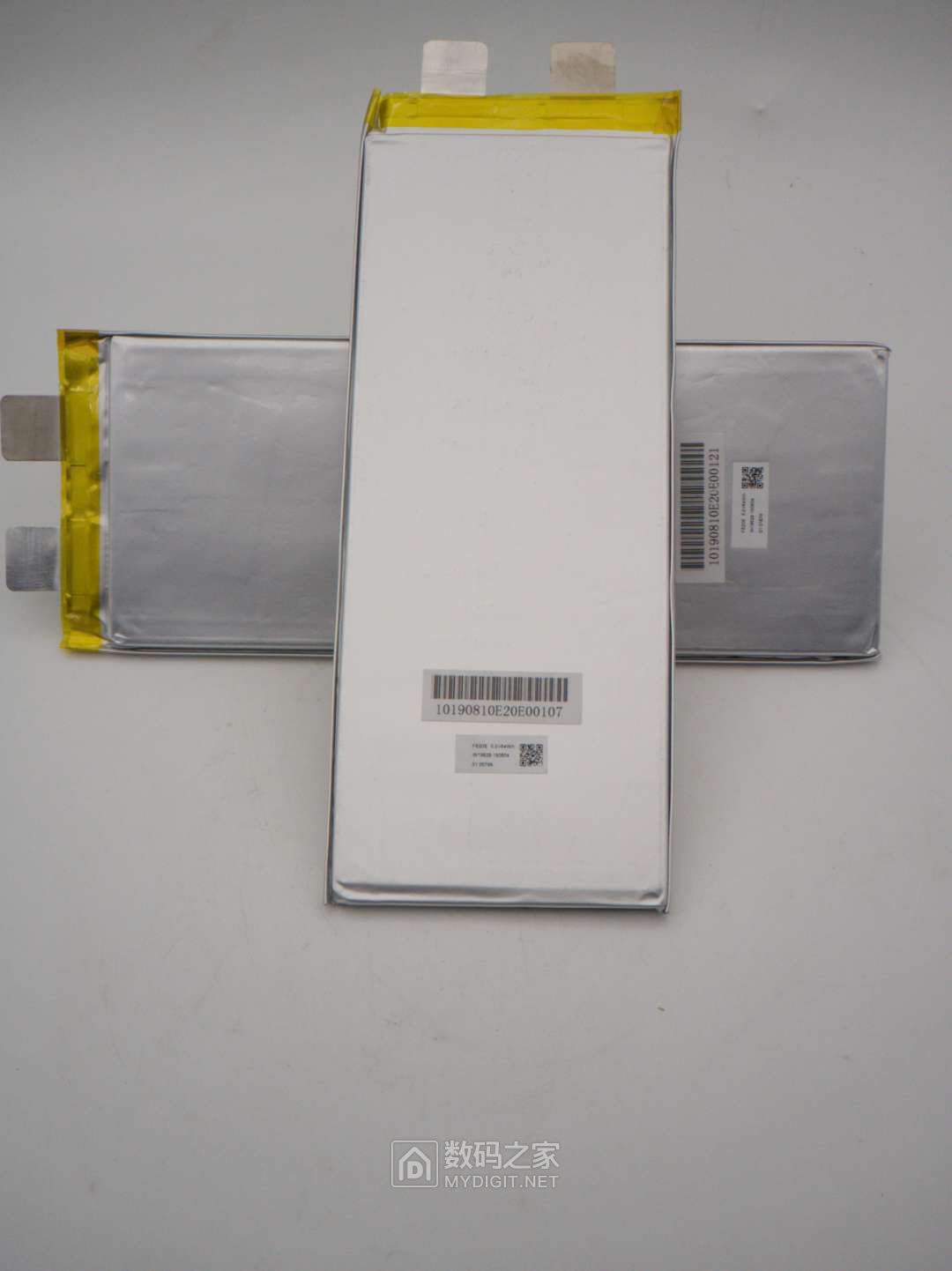

这次选用X辉磷酸铁锂电池3.2v20AH。使用下来续航超70公里,

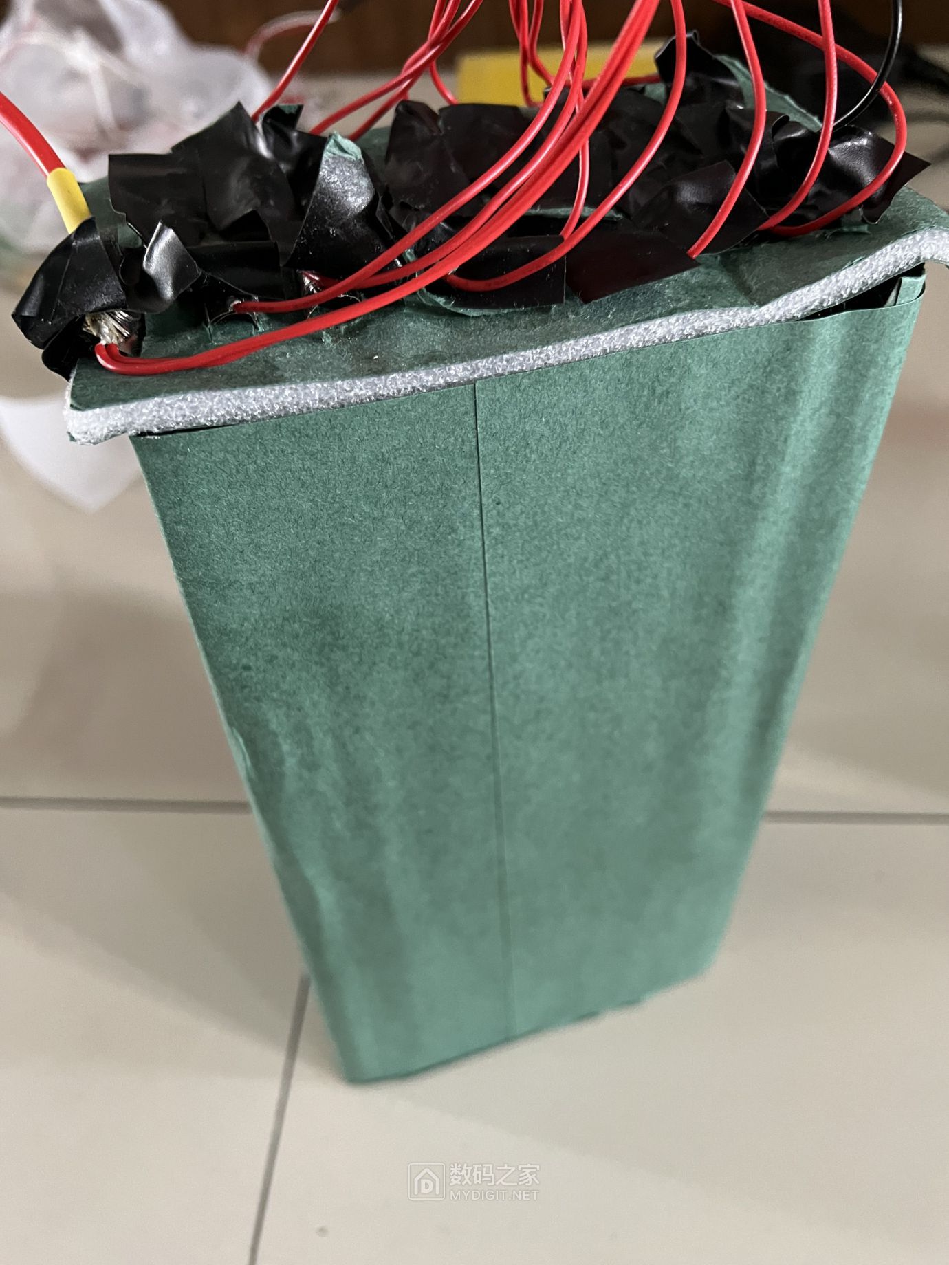

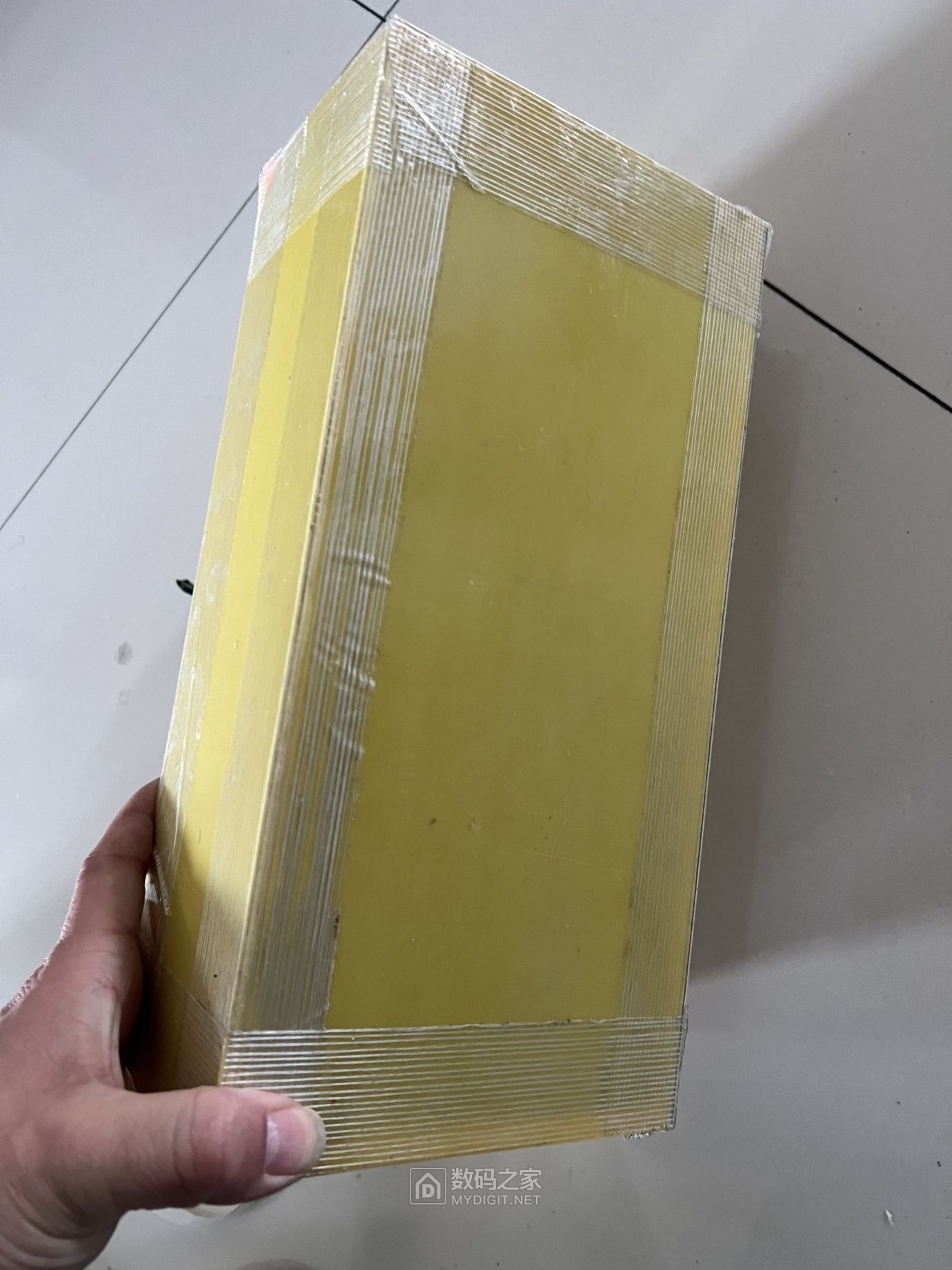

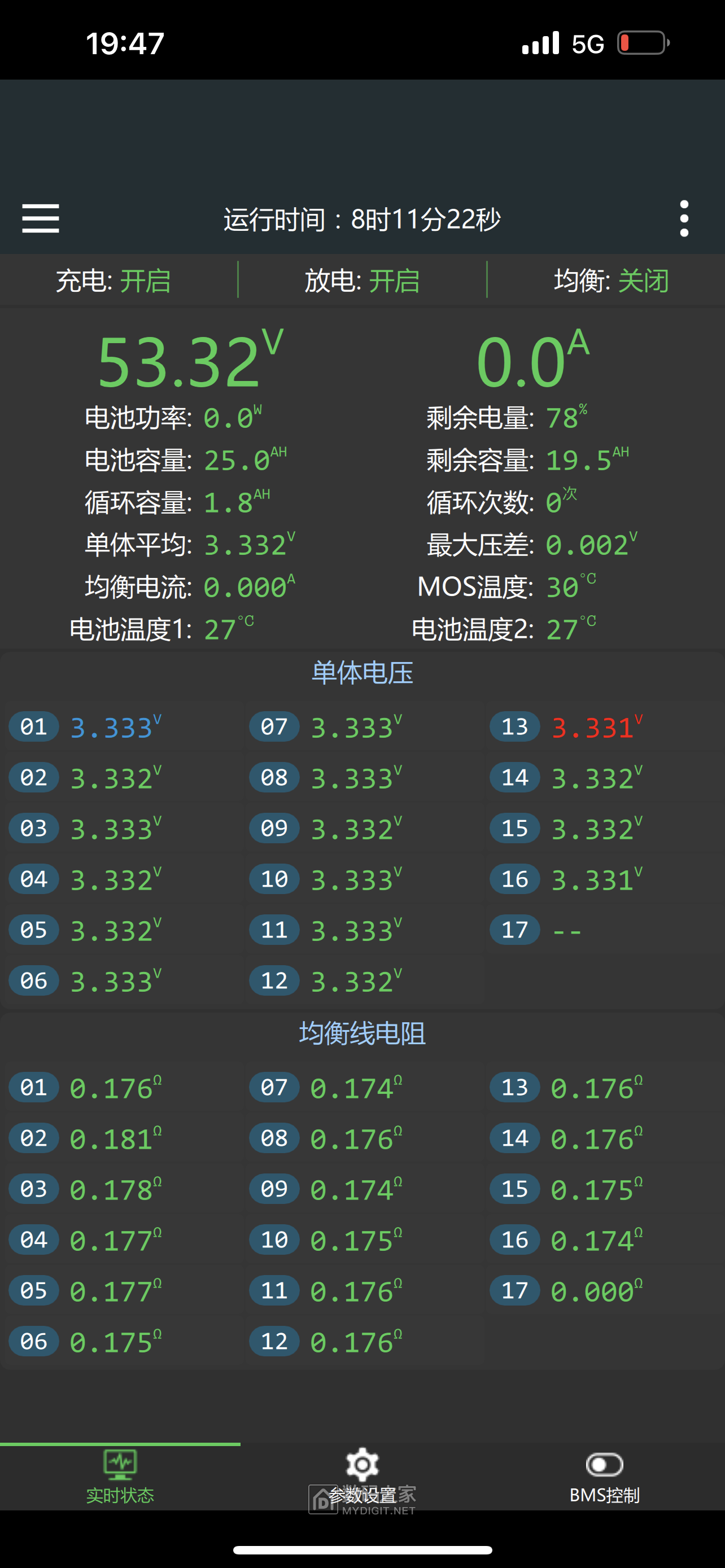

软包电池在安装时,我全部贴了青稞纸绝缘,外加环氧板,再加热缩膜。这次花巨资资金买了极空保护板。数据太漂亮了。真应该直接上17串,反正里面有电量百分比显示。

现在循环几次后,现在能跑50公里,怀疑极空保护板,耗电很厉害。
