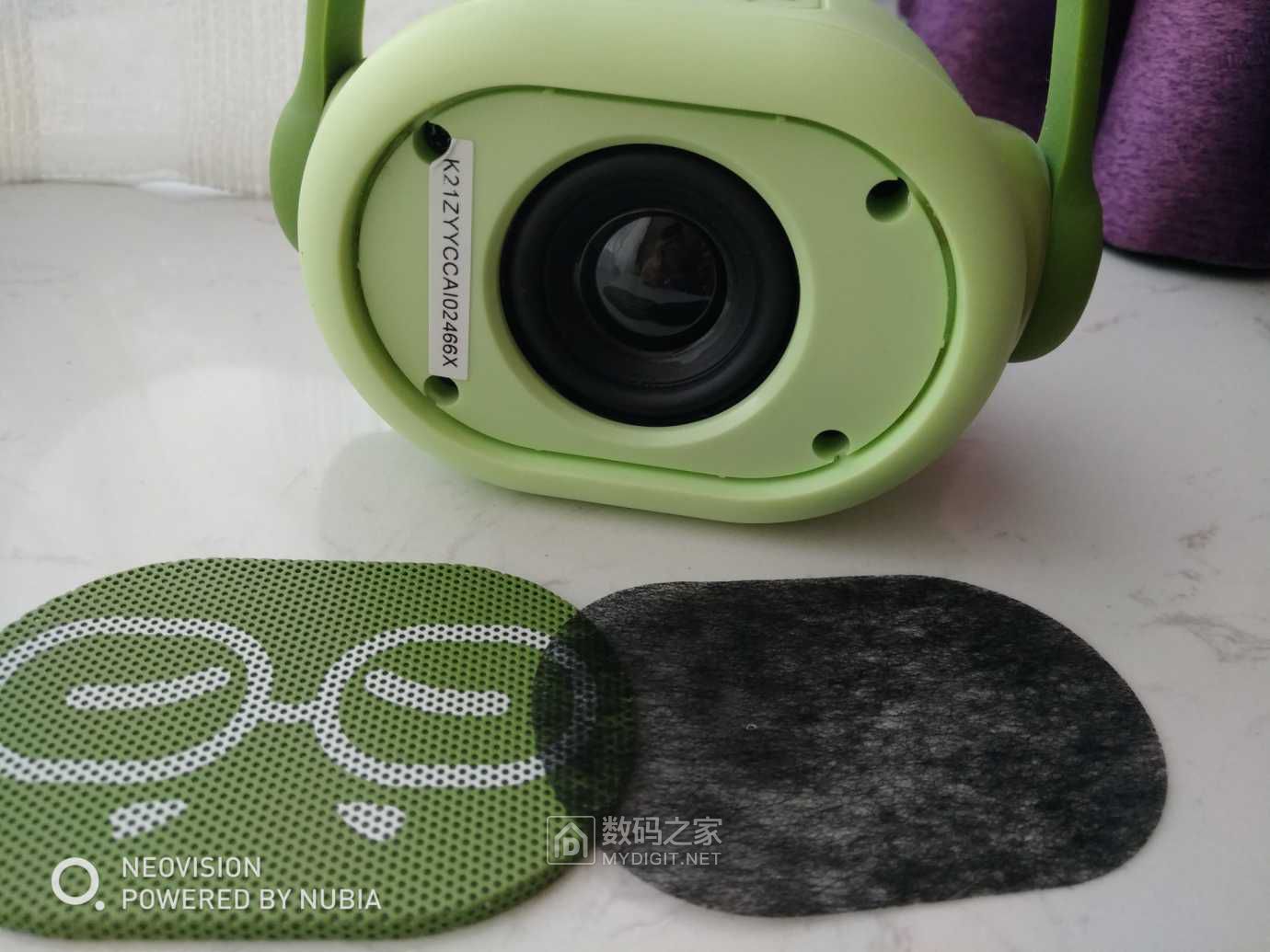

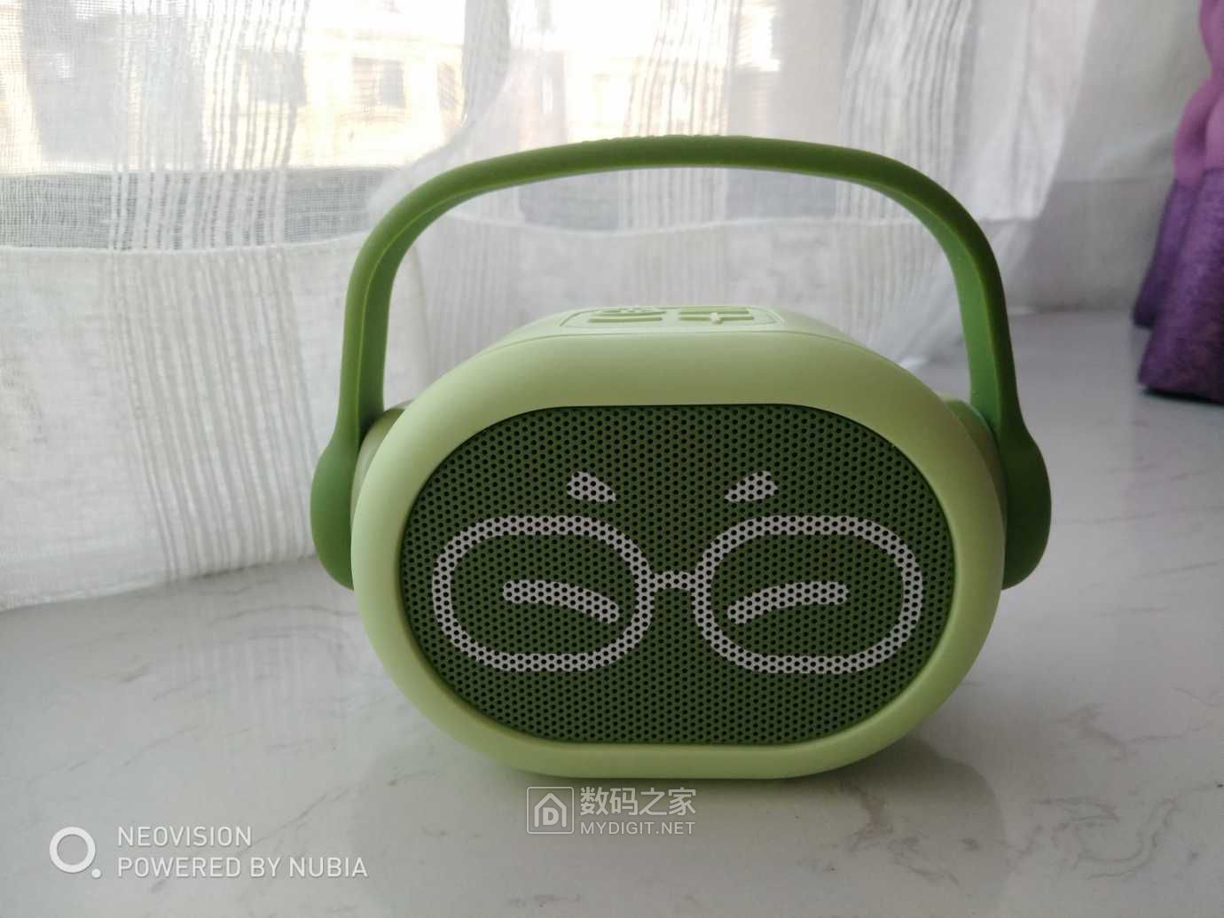

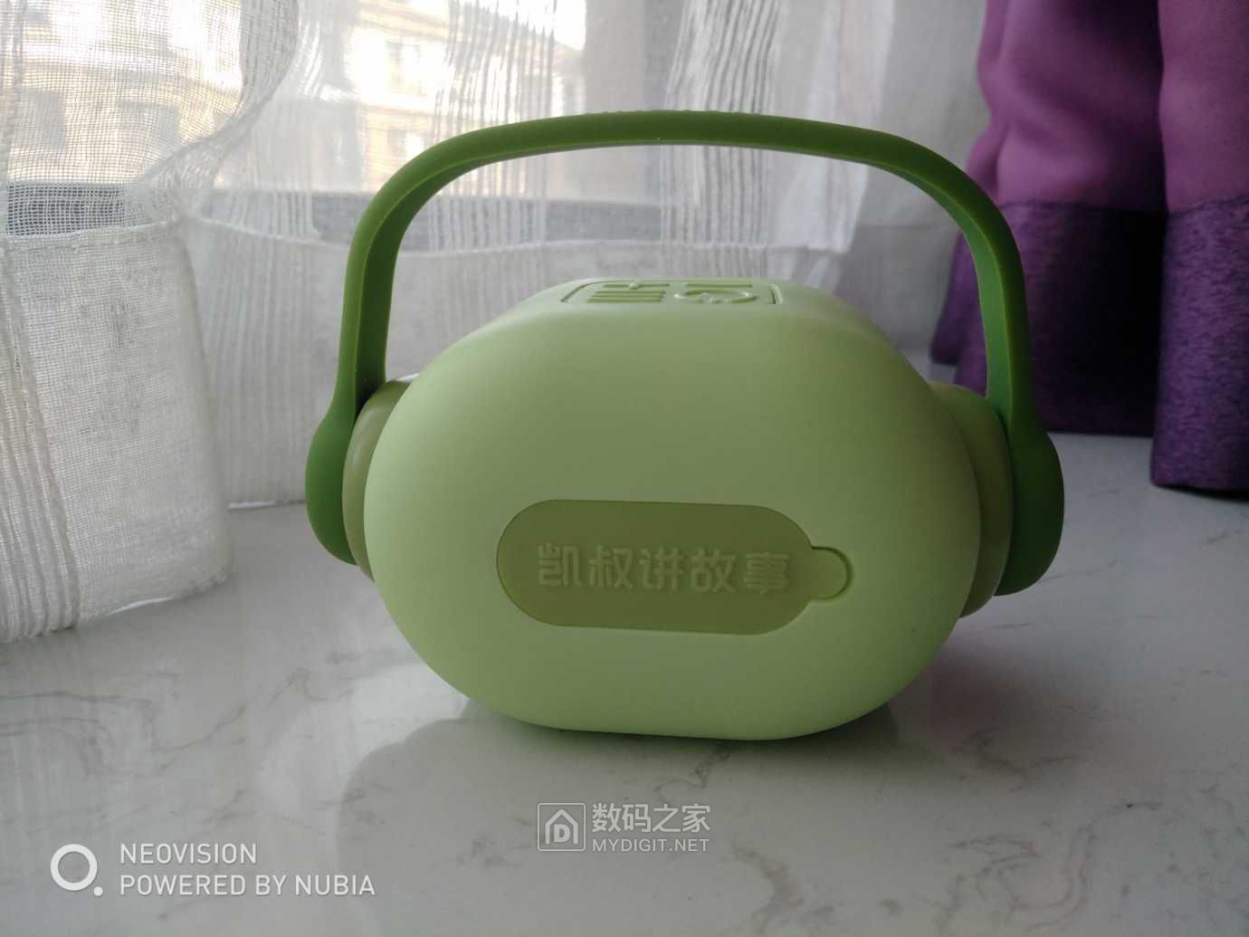

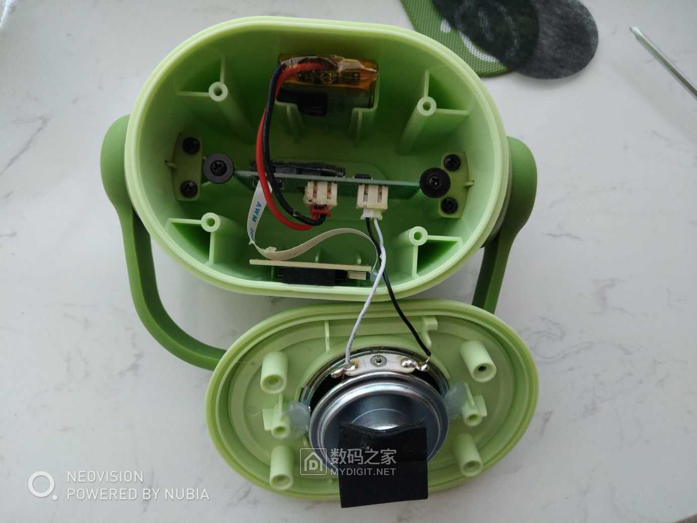

如题,小姨子给宝宝买的早教故事机,价格未知,没屏幕,可连蓝牙,但是连蓝牙后只是普通音响,也没有可视菜单,故事挨个播放,所以为了宝宝健康,给宝宝使用的东西就应该先拆了弄懂原理才知道安全不安全。
材质不清楚,有点像TPU,微软
整体无螺丝,要么卡口要么就是防尘罩下,打开防尘罩四颗螺丝

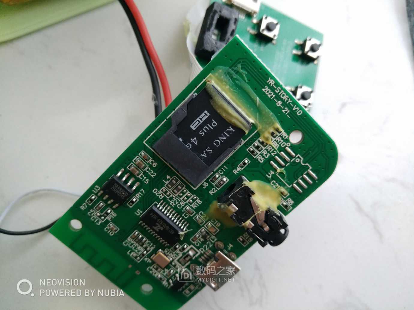

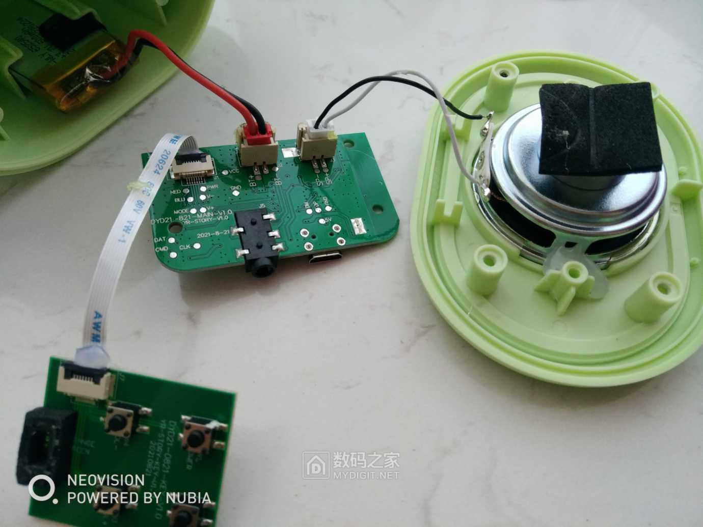

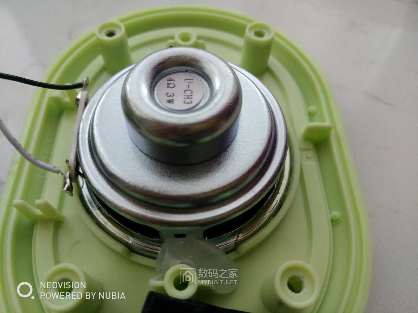

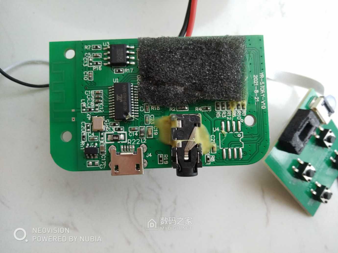

就一个MP3主板+内存卡,屏幕都轮不着,卖资料钱了

读卡器读出来是一对smp文件,一开始以为就像wmv之类的格式,转换软件转了下播放不了,搜了下发现这类数据值钱的小播放器经常会用这种格式,很多都是对数据简单异或处理的,就用winhex读了一下,部分如下
  1. 1A 42 86 07 1A 42 86 07 1A 42 86 07 1A 42 86 07
  2. 1A 42 86 07 1A 42 86 07 1A 42 86 07 1A 42 86 07
  3. 1A 42 86 07 1A 16 C7 40 1A 42 86 07 1A 42 86 07
复制代码
大量1A 42 86 07重复,怀疑这个就是异或的值,然后写个小程序对源文件直接处理生成mp3尝试播放,播放成功,也没什么技术含量,要是再增加一些移位交换之类的就得费点脑细胞了

这不就是个带蓝牙的播放器板子么
 楼主| 发表于 2022-5-5 16:48:52 | 显示全部楼层
zzy5211250 发表于 2022-5-5 16:40
这不就是个带蓝牙的播放器板子么
是的,女人和孩子的钱好赚,要是自己买好歹买个天猫精灵或者小爱也比这值当
