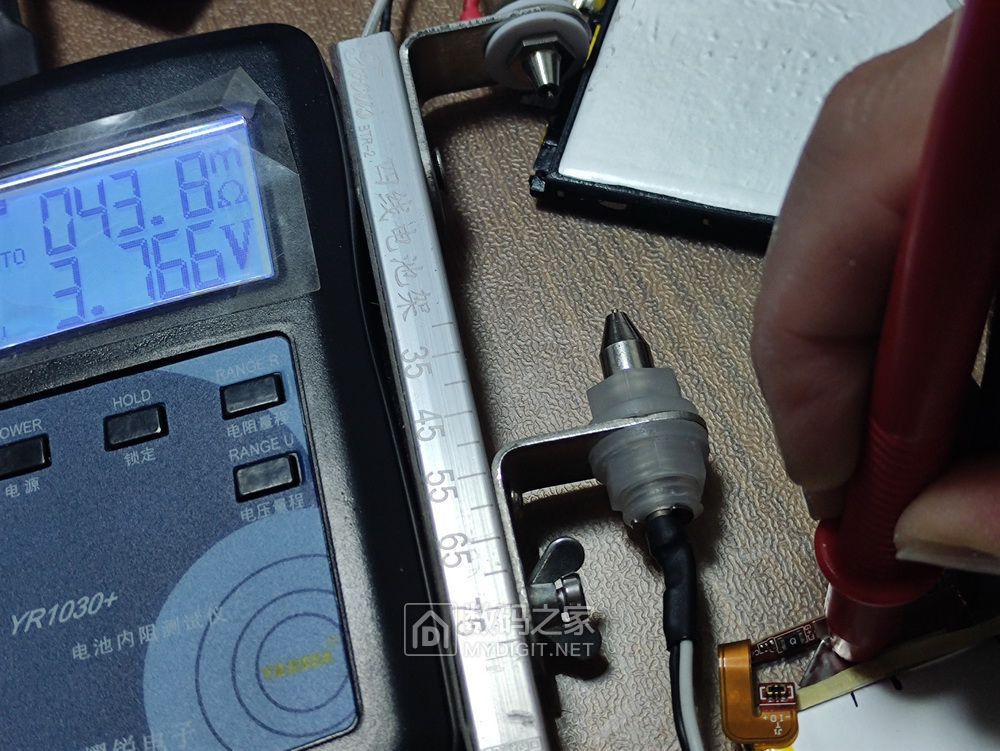

淘汰的小米4平时放家中当万能遥控器使用,电池不行了常要充电。
原装电池尺寸535666,这回趁着换移动电源的电芯
找了又找,用这块适合联想戴尔笔记本的4115mAh电芯,尺寸645464。就是厚了些,花费20元。
测测内阻,和介绍相符。
比划一下位置,上下左右都有空余。
拆出原装电池的保护板
比划电极的位置
做好记号
弯折极片
点焊上
高温胶带保护后,折回。
正常
还是厚了点盖不紧,后盖中间有条缝隙

发表于 2022-5-7 10:24:09 | 显示全部楼层
4.35V高压电池吗?不是的话,小心
参与人数 1家元 +10 收起 理由
cushion + 10 精彩回帖
发表于 2022-5-7 10:33:46 | 显示全部楼层
手机电池基本上都是4.35的,我想问一下各位,4.2和4.35电池的保护板是不是通用?电流大小先不考虑的情况下,保护板是不是对电压很精确的控制,高于或者低于多少都能控制。

发表于 2022-5-7 10:52:29 | 显示全部楼层
保护板不同,不过4.2的保护板用在4.35的一样可以用

手机电池基本上都是4.35的,我想问一下各位,4.2和4.35电池的保护板是不是通用?电流大小先不考虑的情况下 ...
不通用,不能混用的哈。
控制那当然精准啰,你查一下各个电池保护芯片的DATASHEET看看,第一页都是在吹嘘自己的电压监测有多精准的,一般都都在20mV左右了。
 楼主| 发表于 2022-5-7 13:30:33 | 显示全部楼层
5448 发表于 2022-5-7 10:24
4.35V高压电池吗?不是的话,小心
是高压电池

发表于 2022-5-7 15:27:57 | 显示全部楼层
4.2保护板的给4.35的电池充电,是不是充不满?
