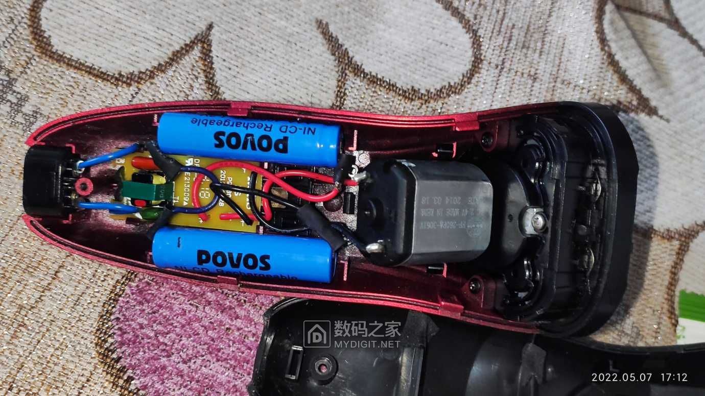

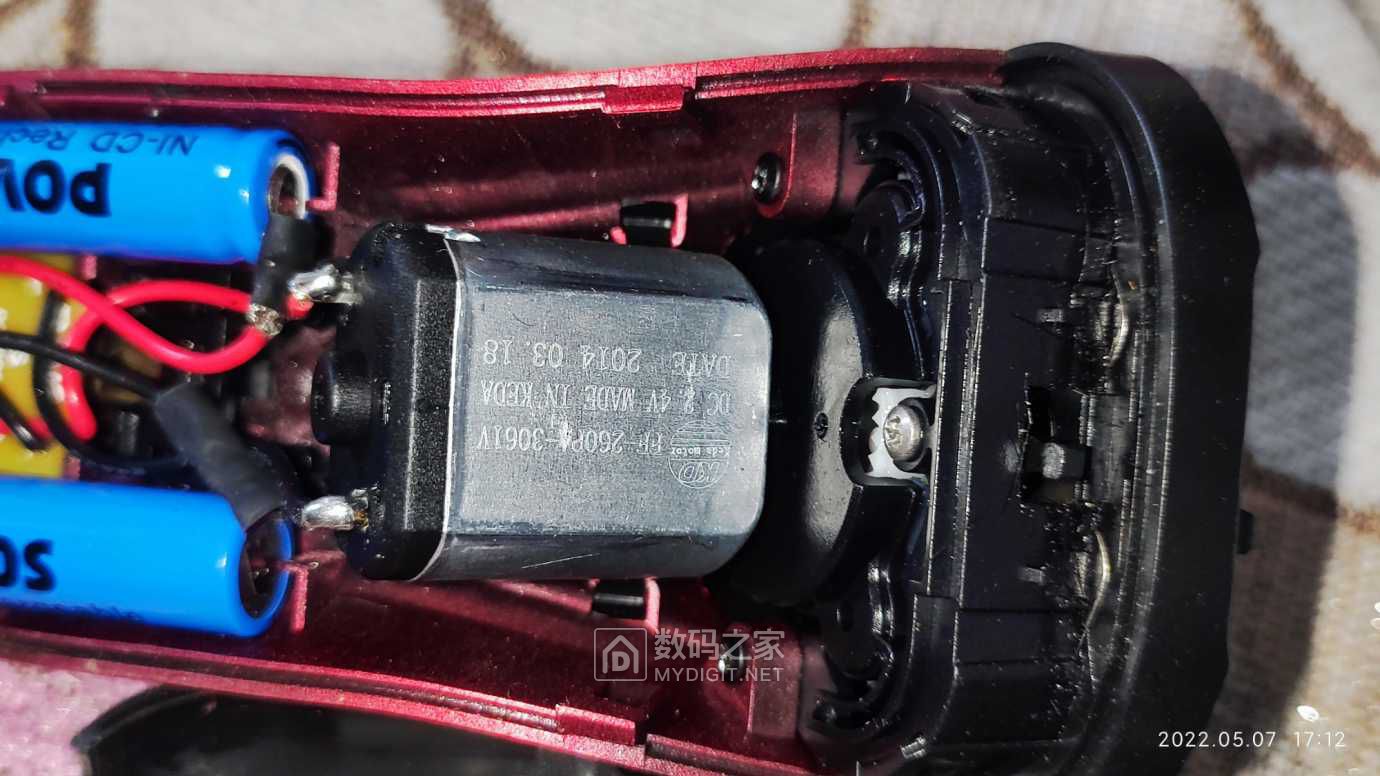

电池电压都充满了1.3伏。是不是电机坏了也没怎么用呀?
发表于 2022-5-7 17:28:12 | 显示全部楼层
测测带负载电压,或者是电机碳刷快没了
发表于 2022-5-7 17:28:28 | 显示全部楼层

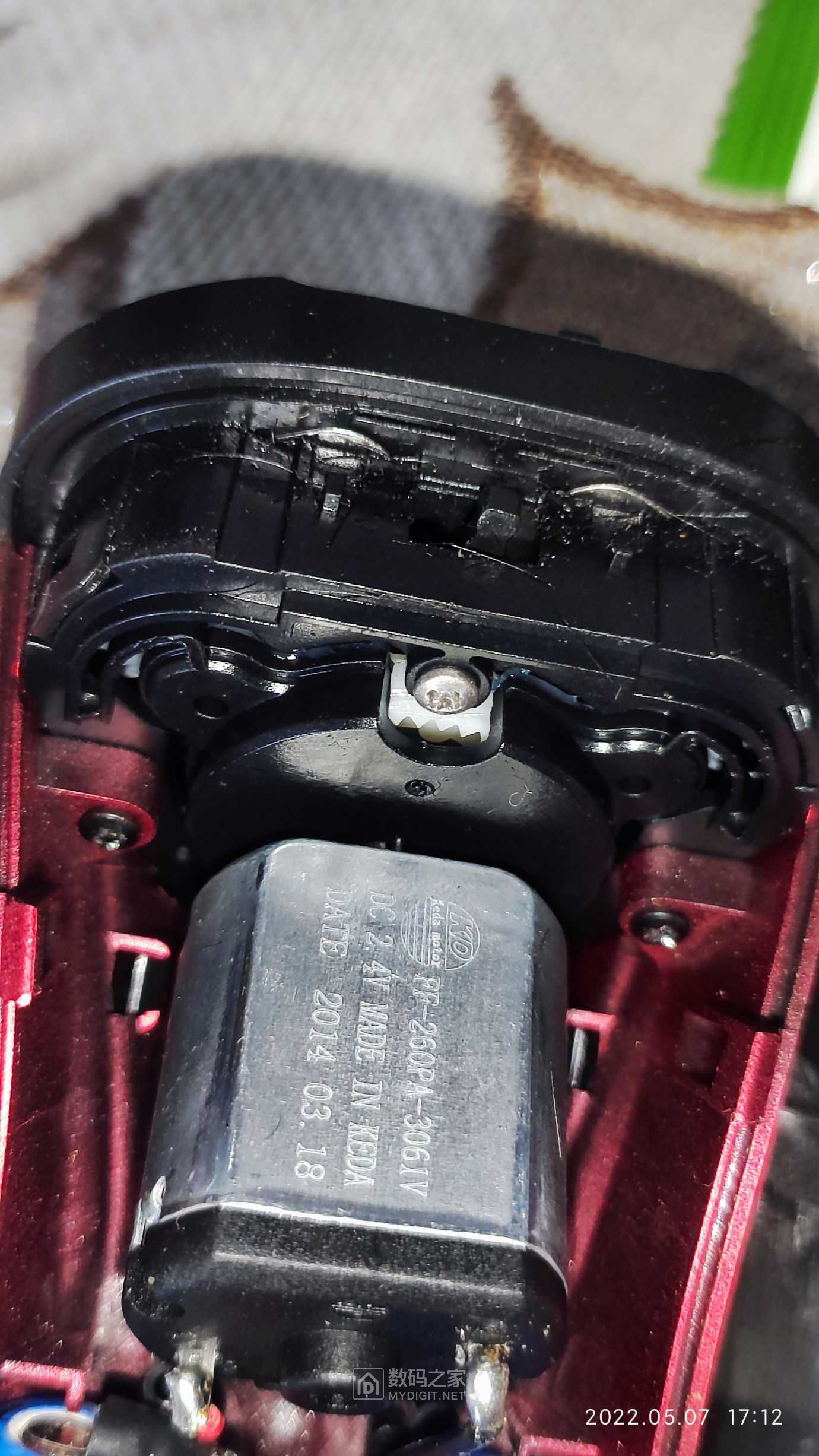

裸着刀头开机试试,如果用力捏不住转轴,就不会是电机的问题,反之,就是电机有问题了。这种机子很多电机无力都是电池老化所致,拆开电池量量电池容量就知道了。

润滑的问题可能大

碳刷磨没啦 这个电机 碳刷容易坏 你去淘宝看看 甚至有专门卖带碳刷电机盖的 就离谱
发表于 2022-5-7 17:46:40 | 显示全部楼层
如果不缺油齿轮又不脏,电机的可能性比较大

电池没力可以铁锂加一个二极管,,买的飞利浦理发器二手加个铁锂,,跑起来嗷嗷的,,电机也是好电机。

外接3V电源试下

两种情况,一种是电池不行了,表现是刚冲完电有力,过两天就没力了,还一种就是电机问题,电机问题可能是轴承进水锈蚀,缺油或电刷断了
发表于 2022-5-7 18:29:49 | 显示全部楼层
不能光看电压,就那个菜菜电池内阻会让你大吃一惊的。

有可能是电路板焊盘有虚连

也可能是镍镉电池记忆了
发表于 2022-5-7 21:34:25 | 显示全部楼层
单独给电机加电看看。
发表于 2022-5-7 21:37:16 | 显示全部楼层
外接可调电源试下
