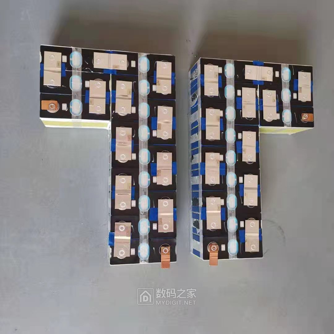

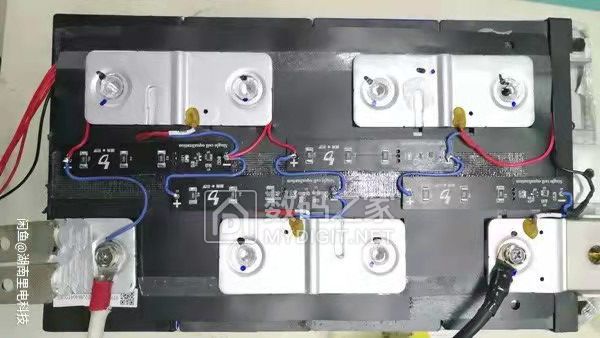

        这几天有空的话都在看电池均衡器的帖子,看到坛友珜羽有个3串飞度电容能量转移型均衡,自己手里刚好做了一批房车电池,基本都是比亚迪和EVE大单体电芯,容量充110Ah到300Ah不等。
       均衡器也安装了,4A钳压被动均衡加风扇,还有四路5A内置平衡充,铁锂这个充放电曲线特性,不便于基于压差的无恒流能量转移均衡。

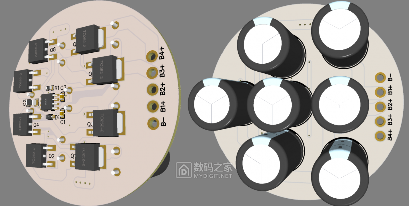

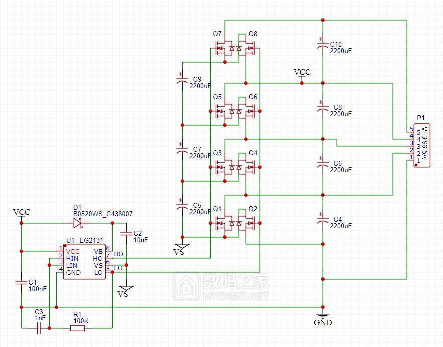

       不过抱着试一试的态度用珜羽的三串电路改成了4串,电容从几十uF改到了2200uf,绿豆mos改成了to-252封装,电流也许能大点,这个要是能达到预期扩流的话,下一步准备上to-247大管,刚好还有一批做逆变器的后裔HY4008W,HY5012W等在手上。
       有机会的话把那种开关电容等效并联均衡器都做成247大管加电容阵列。
4串飞度原理图
4串飞度原理图
做成了个圆的试试
做成了个圆的试试

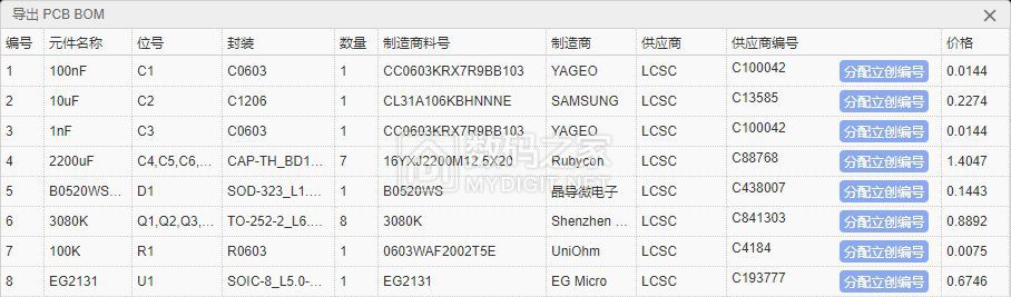

bom清单
bom清单
这种里面安了主动和被动均衡
这种里面安了主动和被动均衡
一致性超好的电芯100Ah左右的400ma够够的
异性的均衡板和保护板得分开放
异性的均衡板和保护板得分开放

每串电池两个MOS管,啥叫单管版本啊?
 楼主| 发表于 2022-5-13 19:33:46 | 显示全部楼层
yanjian 发表于 2022-5-13 19:18
每串电池两个MOS管,啥叫单管版本啊?
单独的mos管,好多都是用贴片双N沟道做的,这种252的管子应该是贴片里面相对较大的,很少见到有247那么大的贴片管子

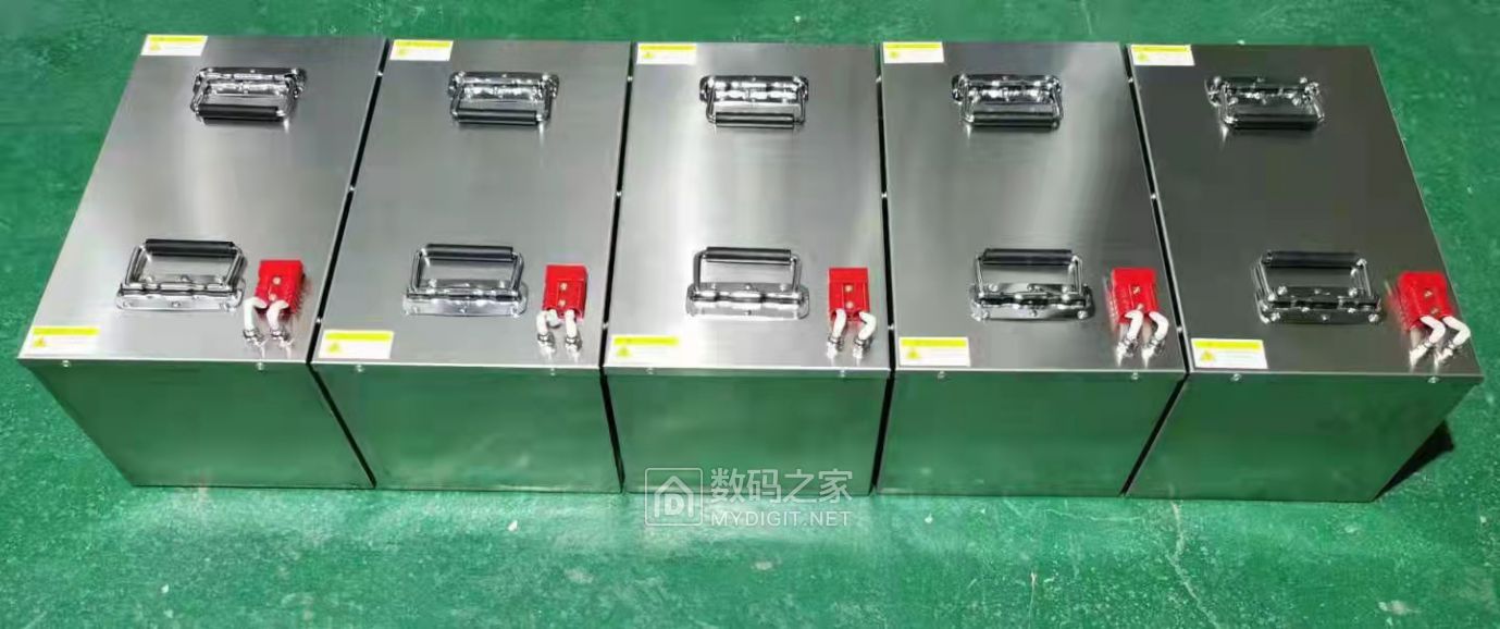

电池箱挺漂亮
 楼主| 发表于 2022-5-13 21:33:42 | 显示全部楼层
开不起模,都是不锈钢滴
发表于 2022-5-15 17:48:09 | 显示全部楼层
Q8能导通吗?LO输出VCC Vgs没压差吧
回复 支持 2 反对 0
发表于 2022-5-16 14:37:57 | 显示全部楼层
楼主是想当然的。
回复 支持 2 反对 0
 楼主| 发表于 2022-5-17 01:04:21 来自手机浏览器 | 显示全部楼层
确实导通不了,

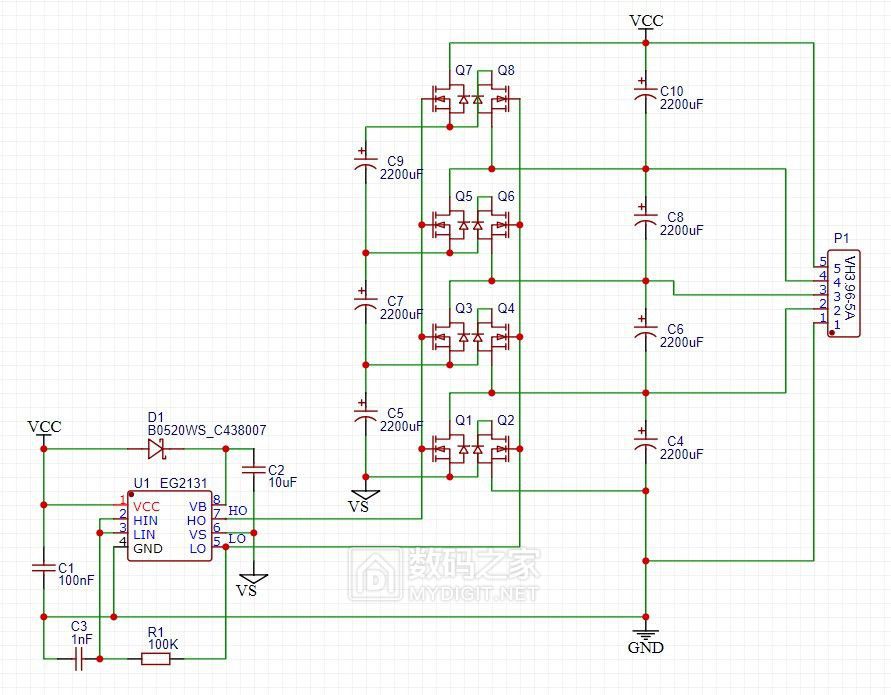

 楼主| 发表于 2022-5-17 01:06:22 来自手机浏览器 | 显示全部楼层
xxh2003 发表于 2022-5-16 14:37
楼主是想当然的。
一样的错误又来了一遍,谢谢指出来,Vcc得移到b4+
 楼主| 发表于 2022-5-17 01:16:00 来自手机浏览器 | 显示全部楼层
楼主是想当然的。
想当然了,vcc忘了移上去,移上去又不知道2131耐压够不够,哈哈,又浪费20块钱,只能当三串用
发表于 2022-5-17 09:17:23 | 显示全部楼层
chaohu1815 发表于 2022-5-17 01:16
想当然了,vcc忘了移上去,移上去又不知道2131耐压够不够,哈哈,又浪费20块钱,只能当三串用 ...
EG2131工作电压是11V-20V,四串供电小意思

 楼主| 发表于 2022-5-17 14:33:59 | 显示全部楼层
更正下,继续,板子已经做了5个,20块钱,做三串没问题,做四串得割开飞线
更正vcc
