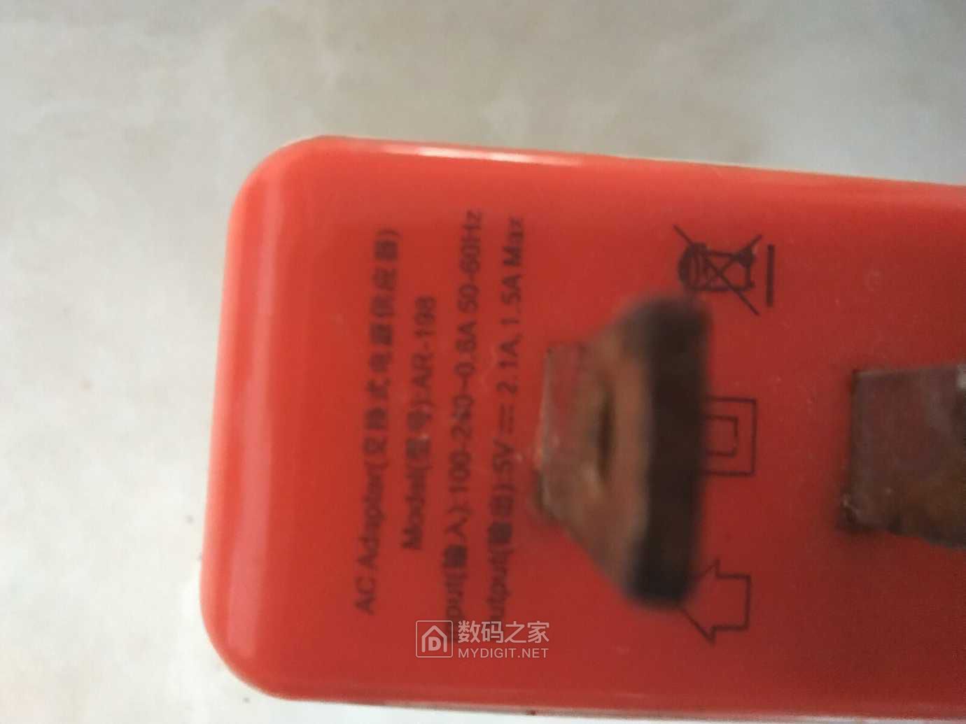

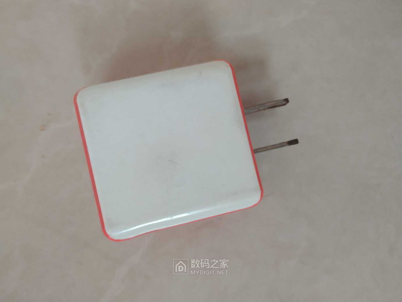

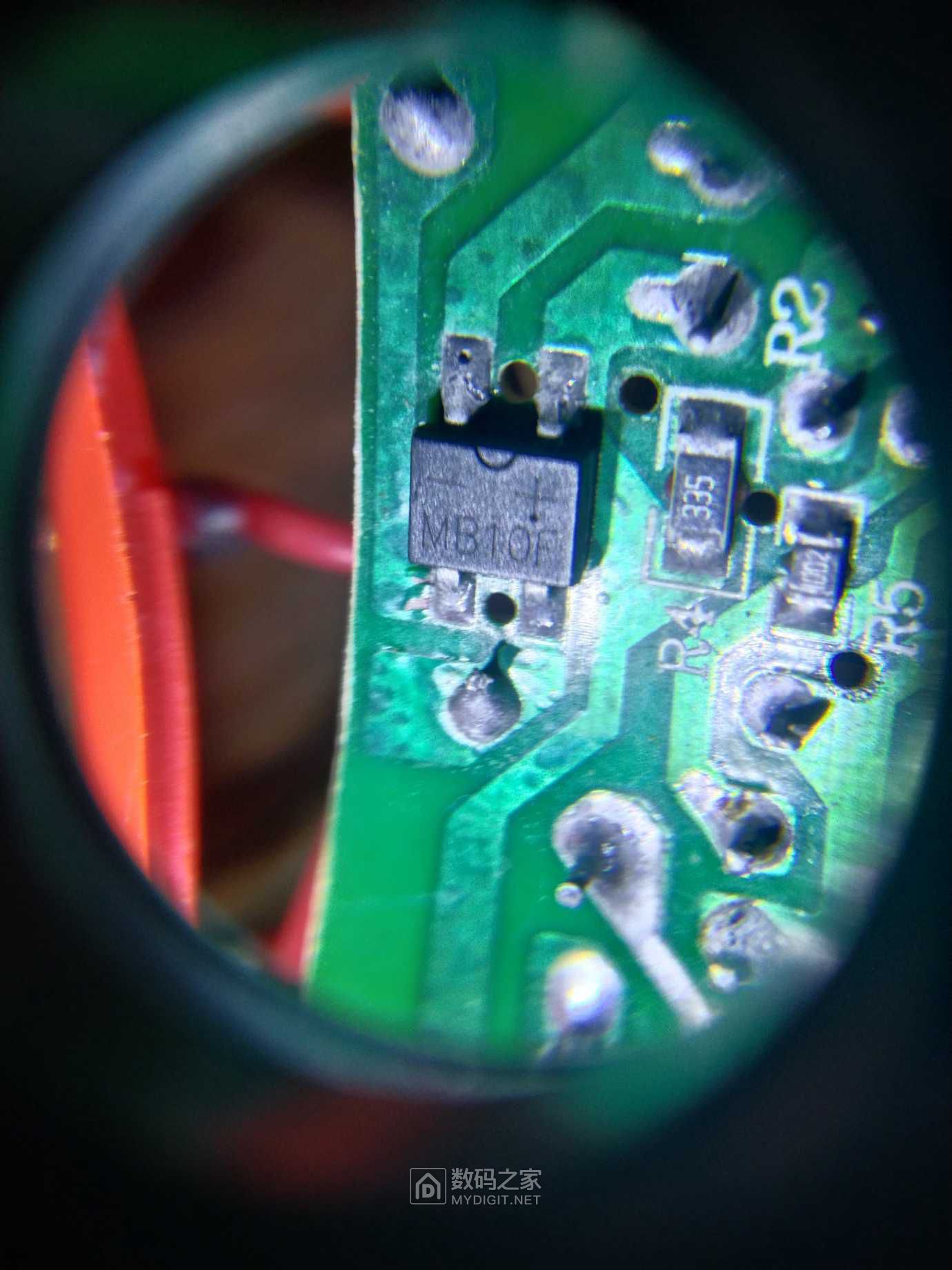

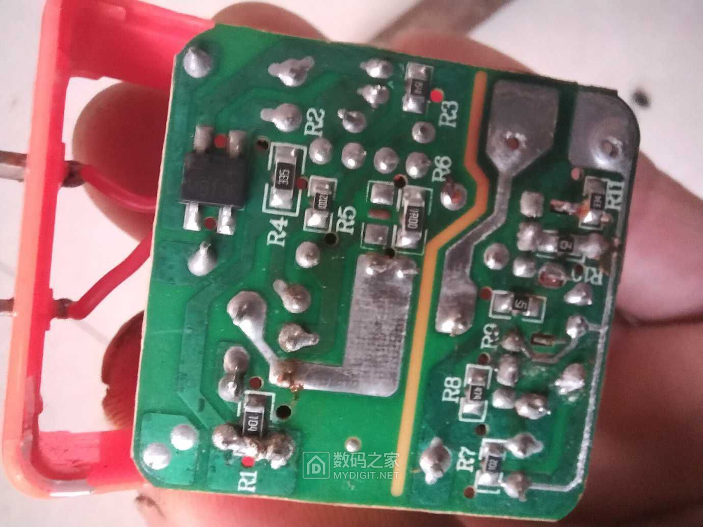

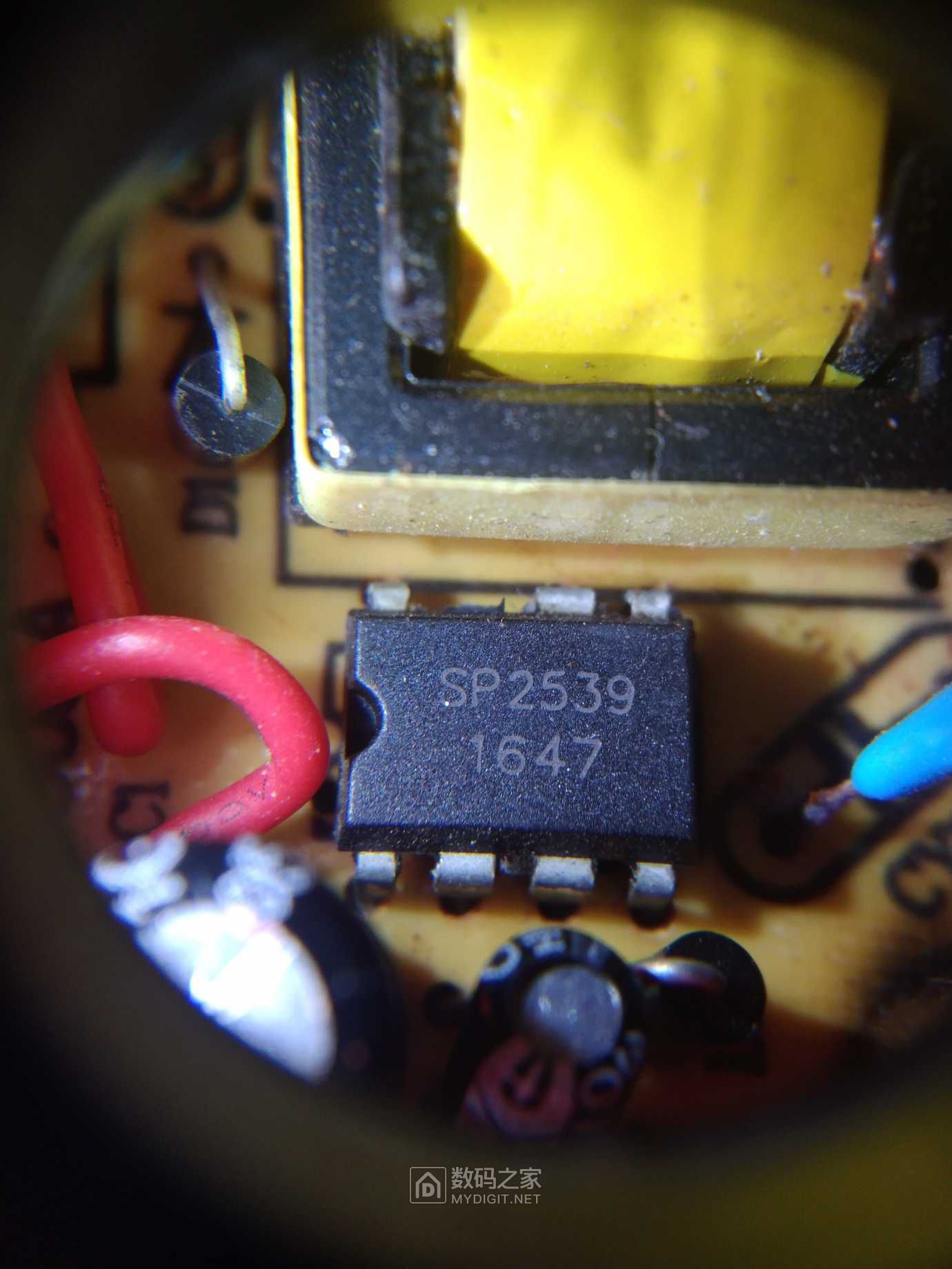

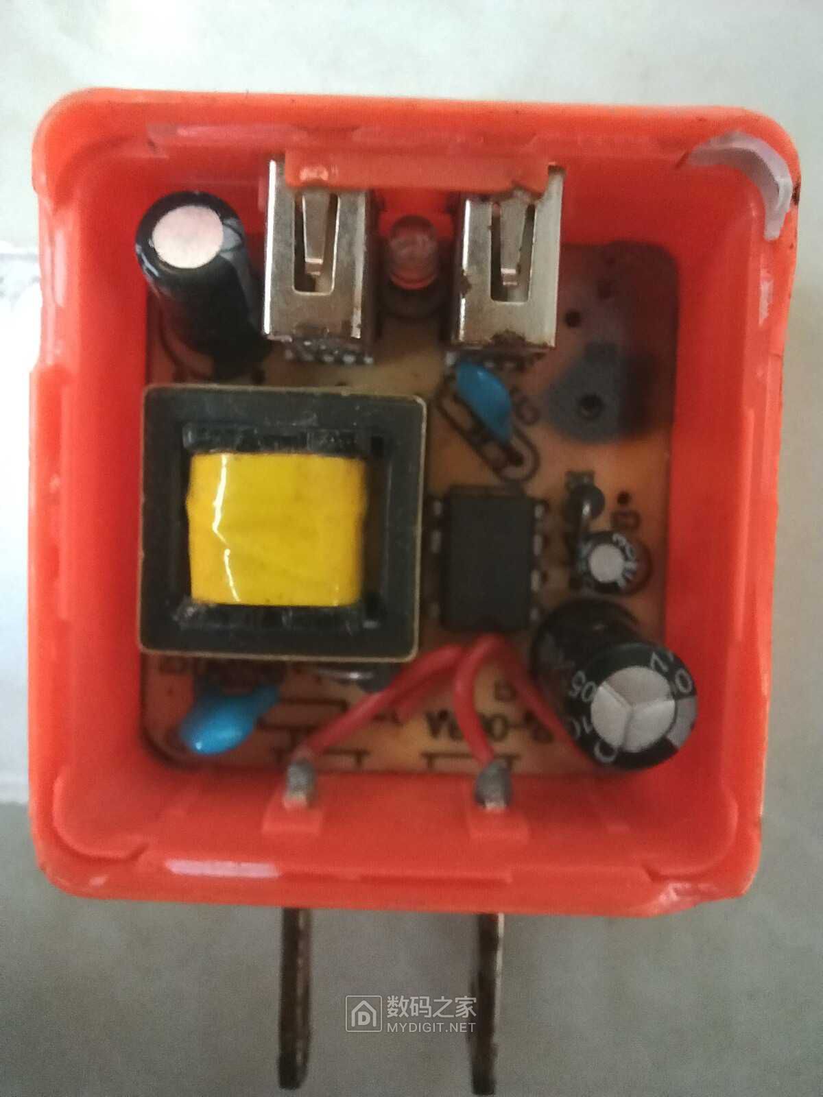

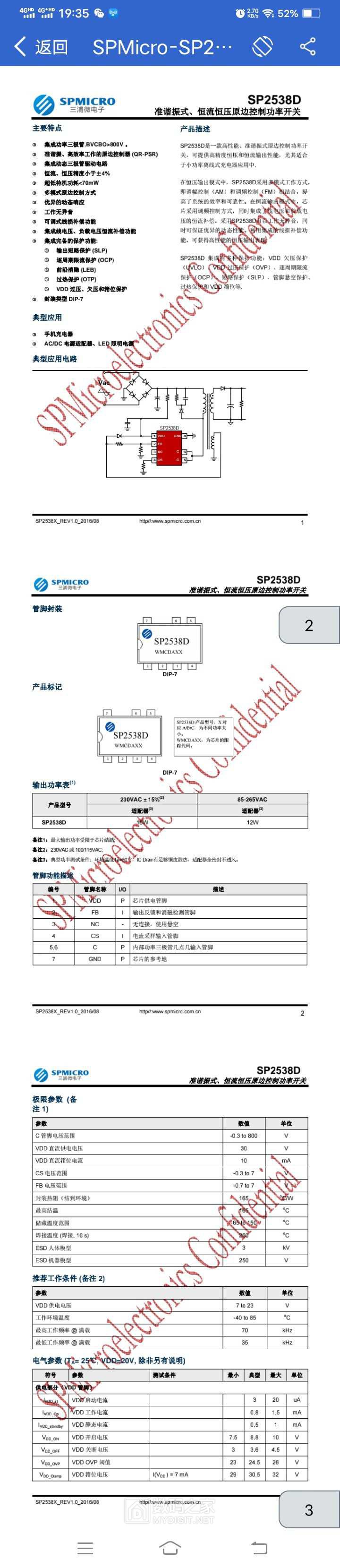

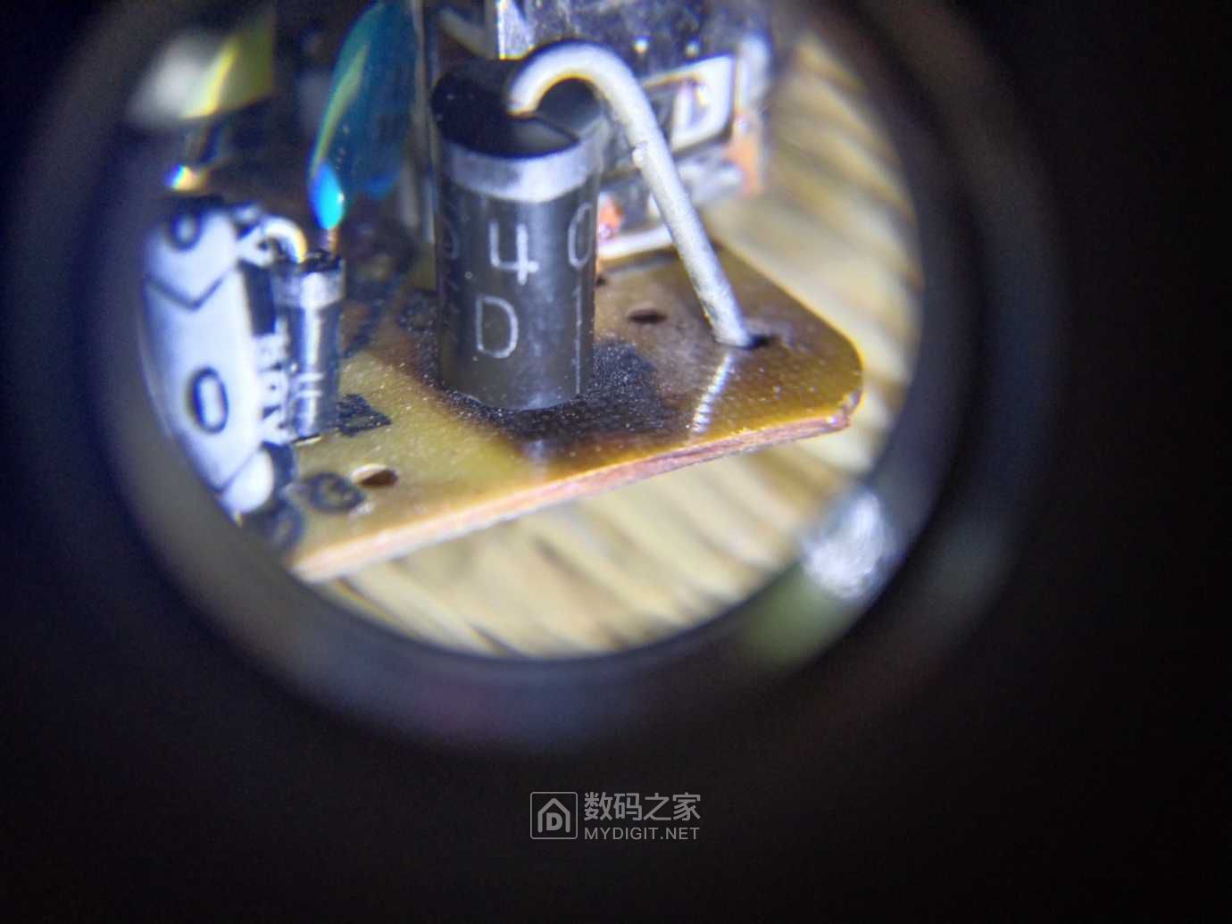

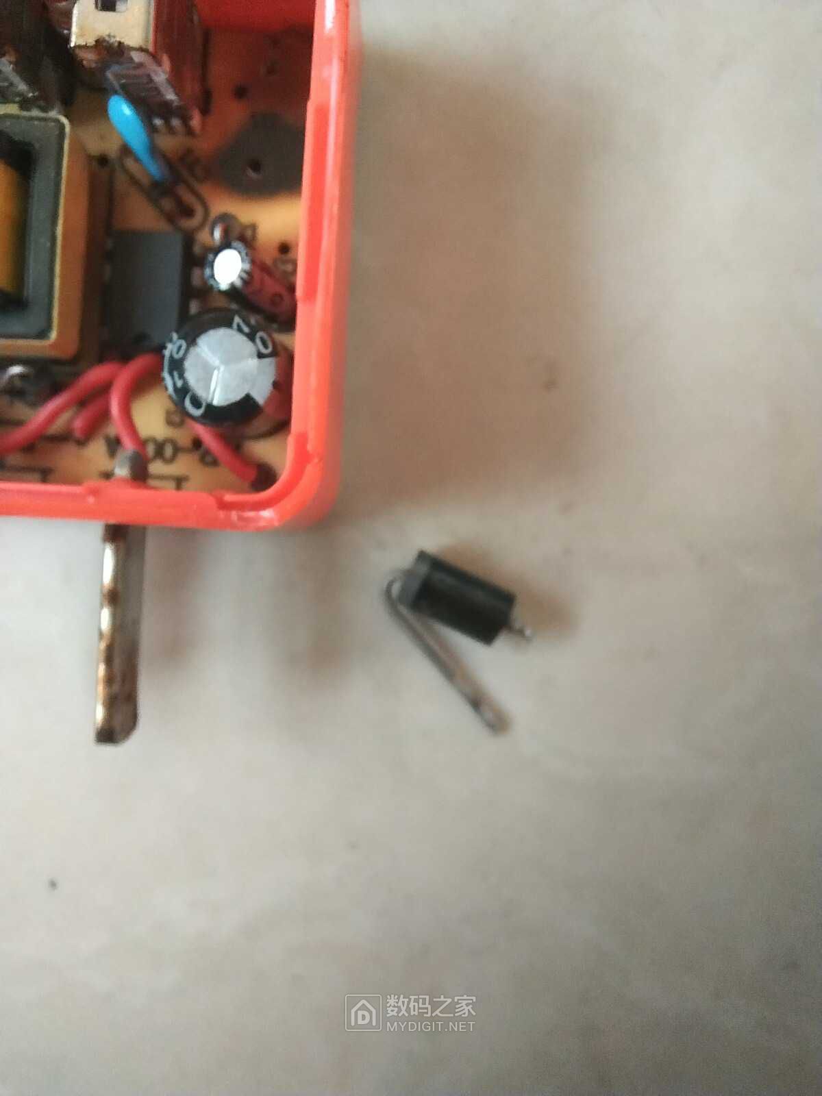

电源×管理芯片今天下午捡了一个手机×充电器×,双口的,拿在手里轻飘飘的,晃动有声响,未拆开之前怀疑掉了一个电容×,拆开后发现应该是使用时候太热了,掉了一个R540肖特基二级管,具体看图
外观看着一堆鸟语。
插头是铁的生锈了
内部
掉了的R540
背面
整流桥测了下没坏这货尽然没有光耦也没保险,,220进去

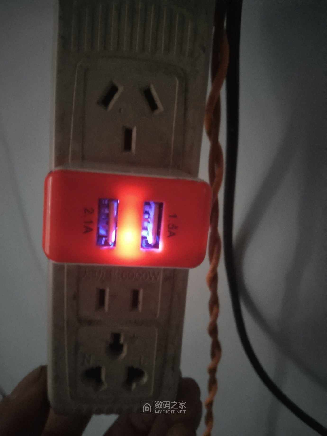

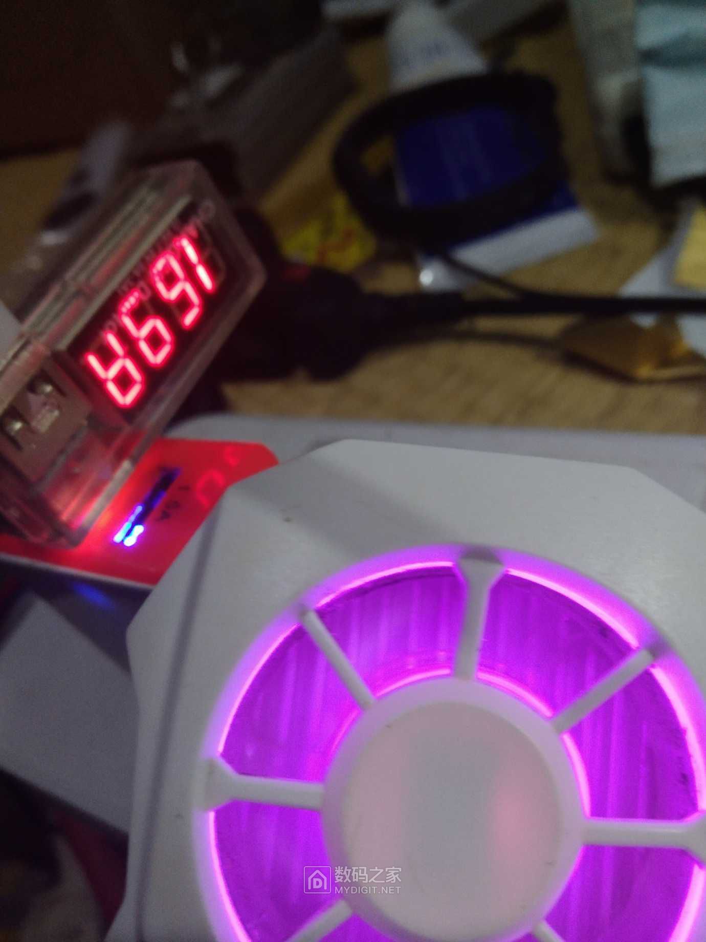

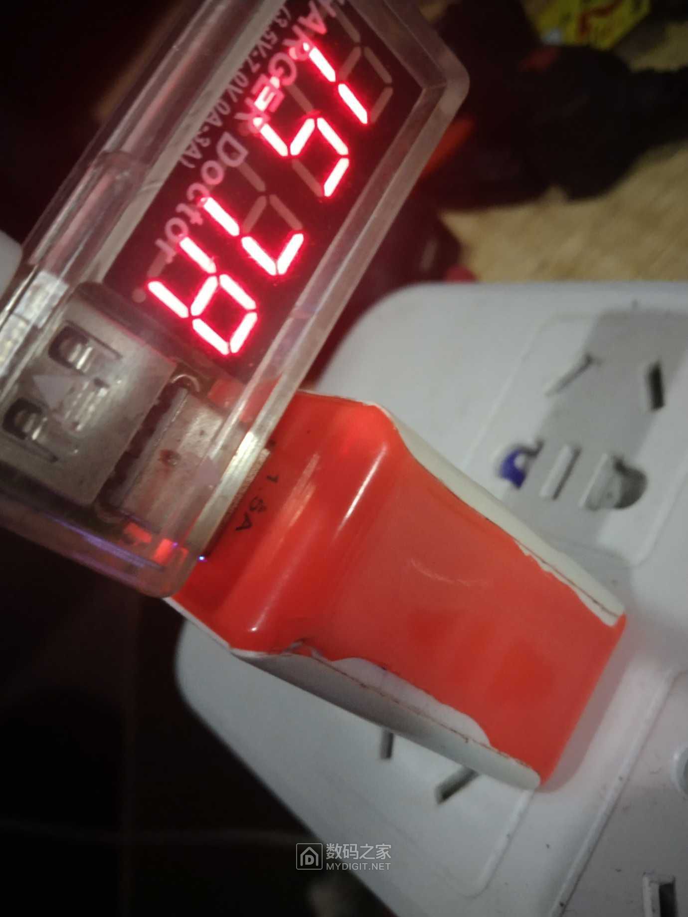

最后焊上二极管后上电试机正常,吃灰中。。。。
2.1安口输出1.7A左右,
1.5A口输出1.57左右手机发帖图有点乱。。。。凑合看吧
