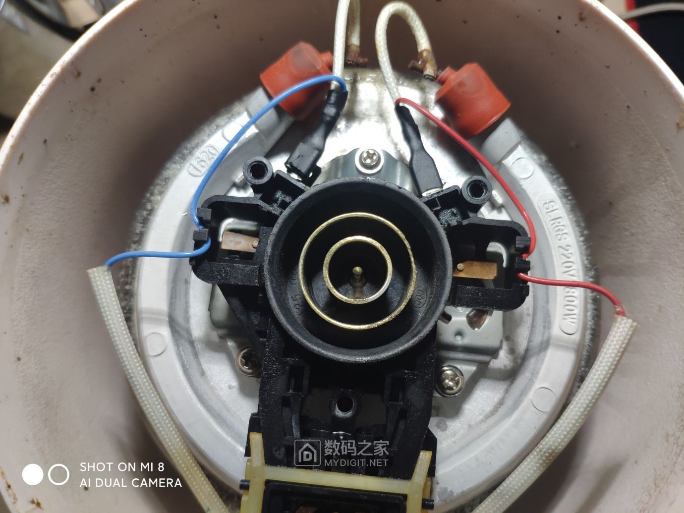

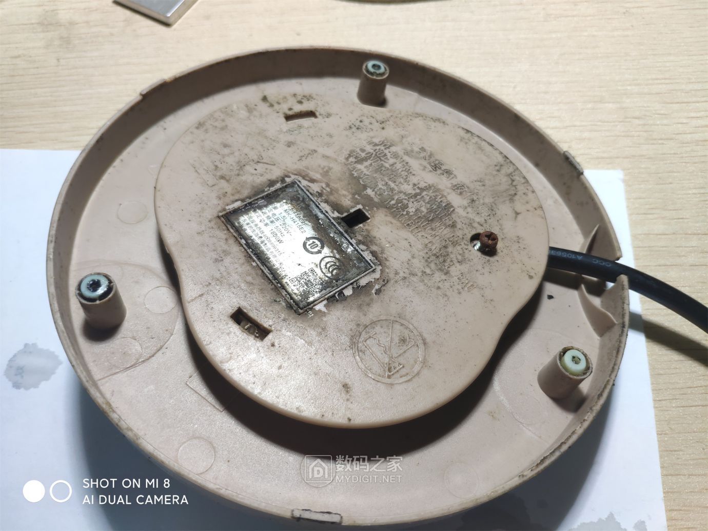

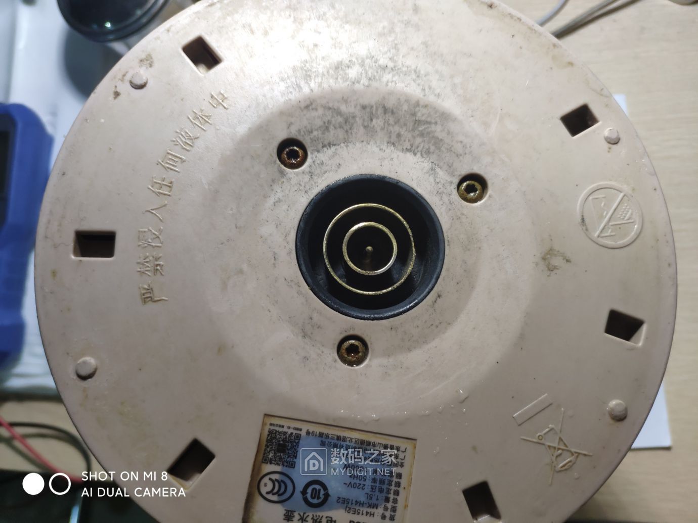

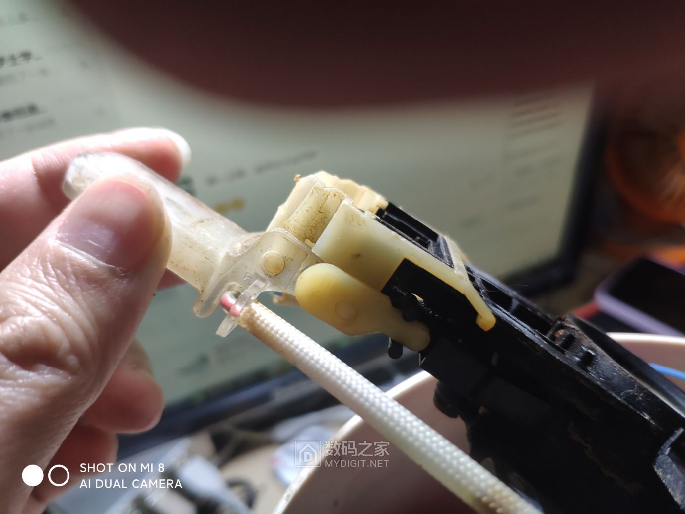

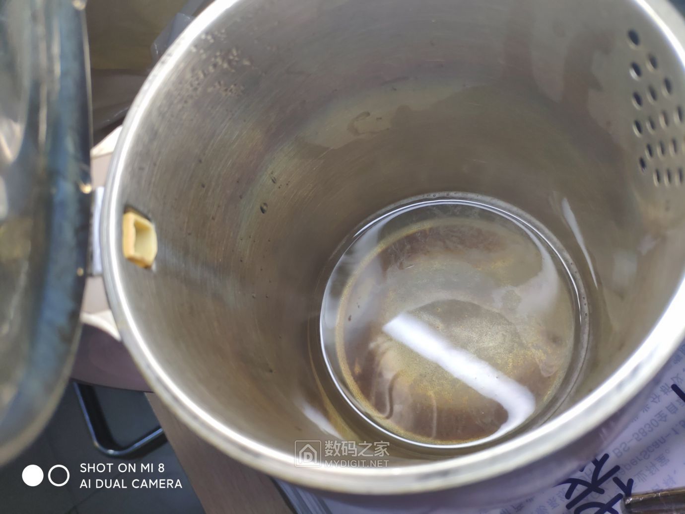

同宿舍的热水壶,不能烧水了,之前有发生底盘短路,装水太多,溢出来导致短路
底盘用万用表测过没有问题,那问题就在水壶上了

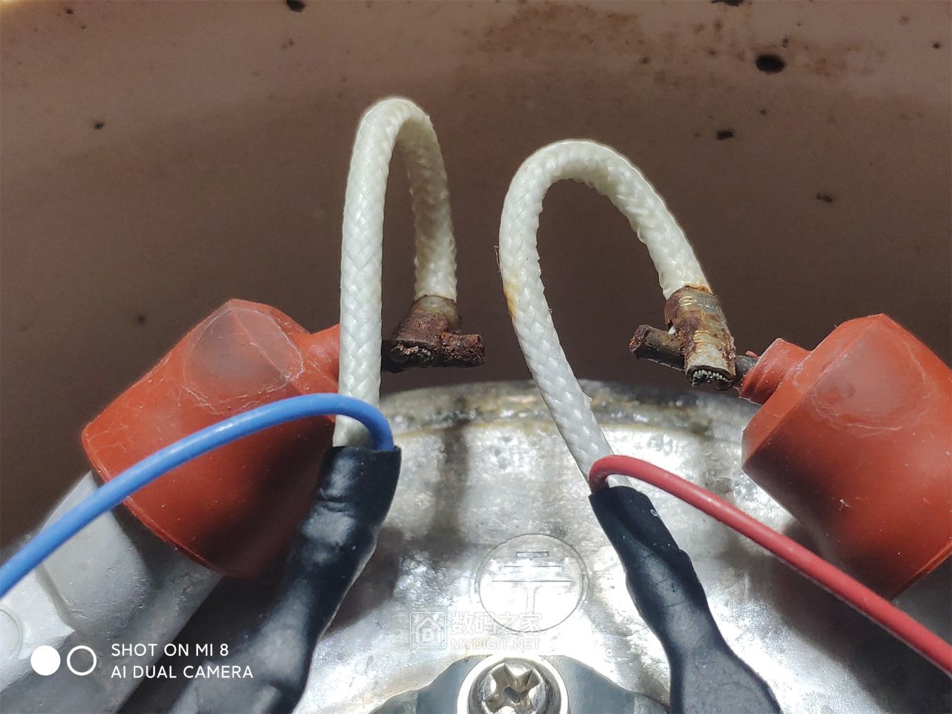

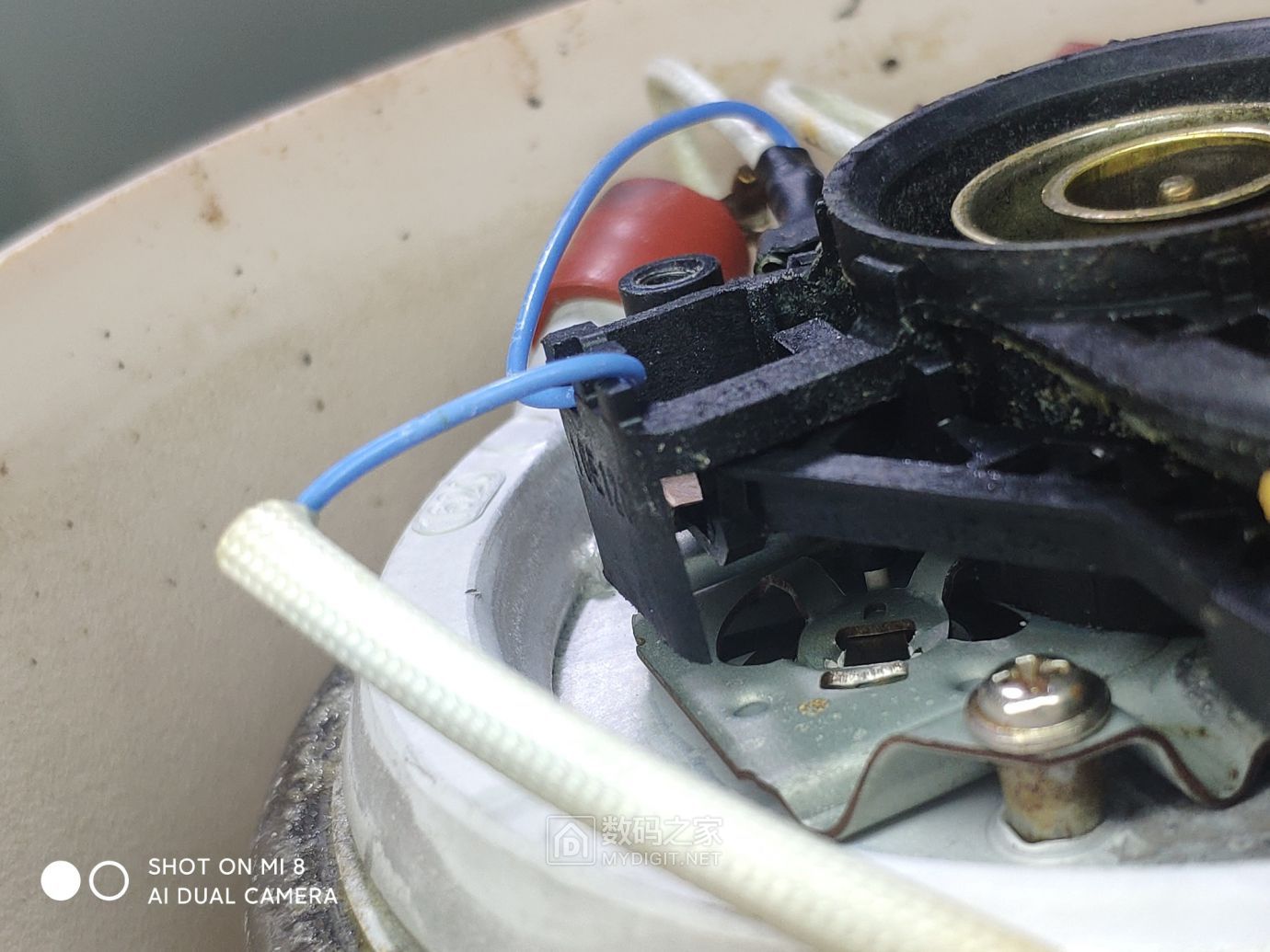

找了一圈,发现接触不良,开关摁下去没有通路
用砂纸打磨,清理触点之后,可以使用了

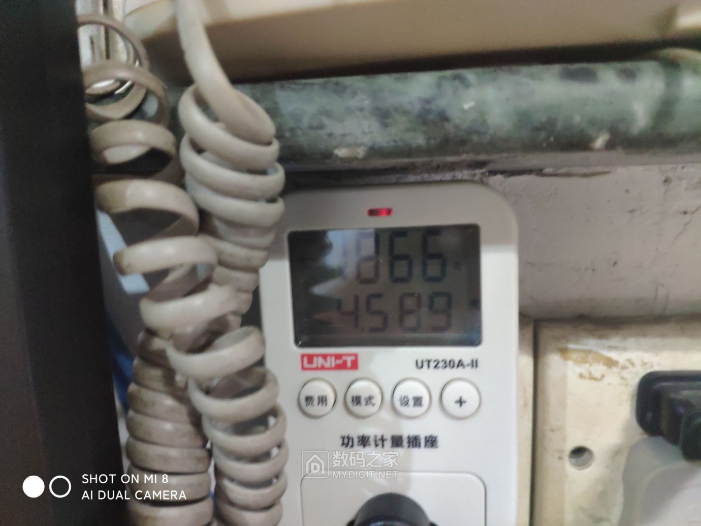

多少功率都有点不足。。
