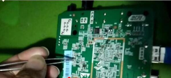

1、拆机
2、机顶盒主板(支持3A和3AB两种主板通刷);
3、升级时短接点(C79A8);
不短接就能接通升级工具的可以不短接;
不短接没反应的请短接短接点;
另外有晶晨系列HDMI免拆机免短接工具(下图为神器图)的可以不短接直接上短接工具操作;
4、打开升级软件并导入烧录固件,升级工具请使用2.2.0版本升级工具。
5、连接机顶盒电源(机顶盒先不要通电),用镊子或其他工具短接短接点(C79A8)先不松手,把双公线在机顶盒和电脑插好,同时接通机顶盒电源,这时升级软件会显示连接成功,这里提示一下,如果有晶晨HDMI短接神器工具的可以直接插HDMI短接工具,不再需要短接操作;
6、松开短接,点击升级软件右上侧“开始”按钮,升级软件开始自动升级;
7、进度条跑到100%,升级结束,点击升级软件右上侧“关闭”按钮,关闭升级软件,拔掉双公线,关闭机顶盒电源;
8、把拆开的机顶盒按照拆机顺序安装如初,连接电源到机顶盒,打开机顶盒上面的电源开关按钮,由于机顶盒要自动读取固件里面预存的系统以及软件等文件,会稍微慢一点,请耐心等待,第一次正常开机后,以后再打开就会正常速度打开了;
