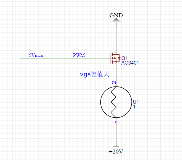

我在使用5v单片机输出pwm去控制一个pmos的时候,发现pmos的vgs耐受压小于vds。那么有个问题,pmos控制的vds是24v,如果g级上拉,那不就超压了吗,单片机也受不了。如果不上拉vgs一直有比较大的差值 ,pmos一直处于打开状态?
场效应管AO3401参数:
型号:AO3401
漏源电压(VDS):30V
栅源电压(VGS):±12V
连续漏极电流(I):4.2A
脉冲漏极电流(IDM):30A
