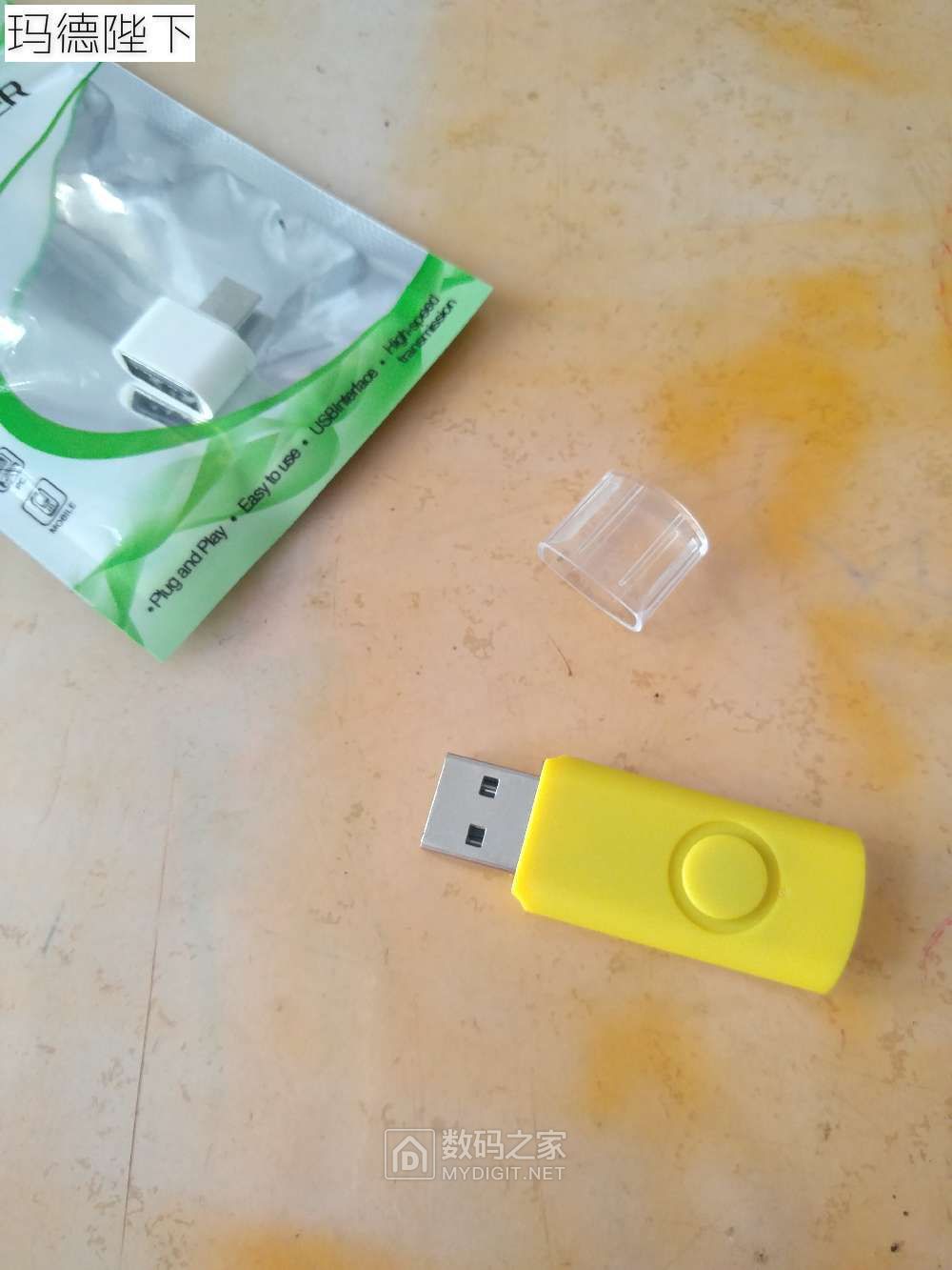

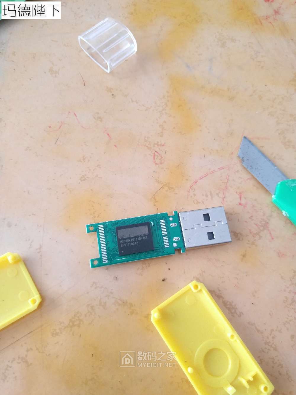

还是那个包装

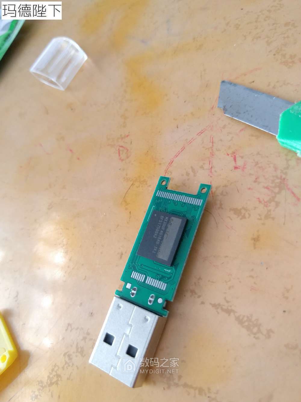

刀片拆开

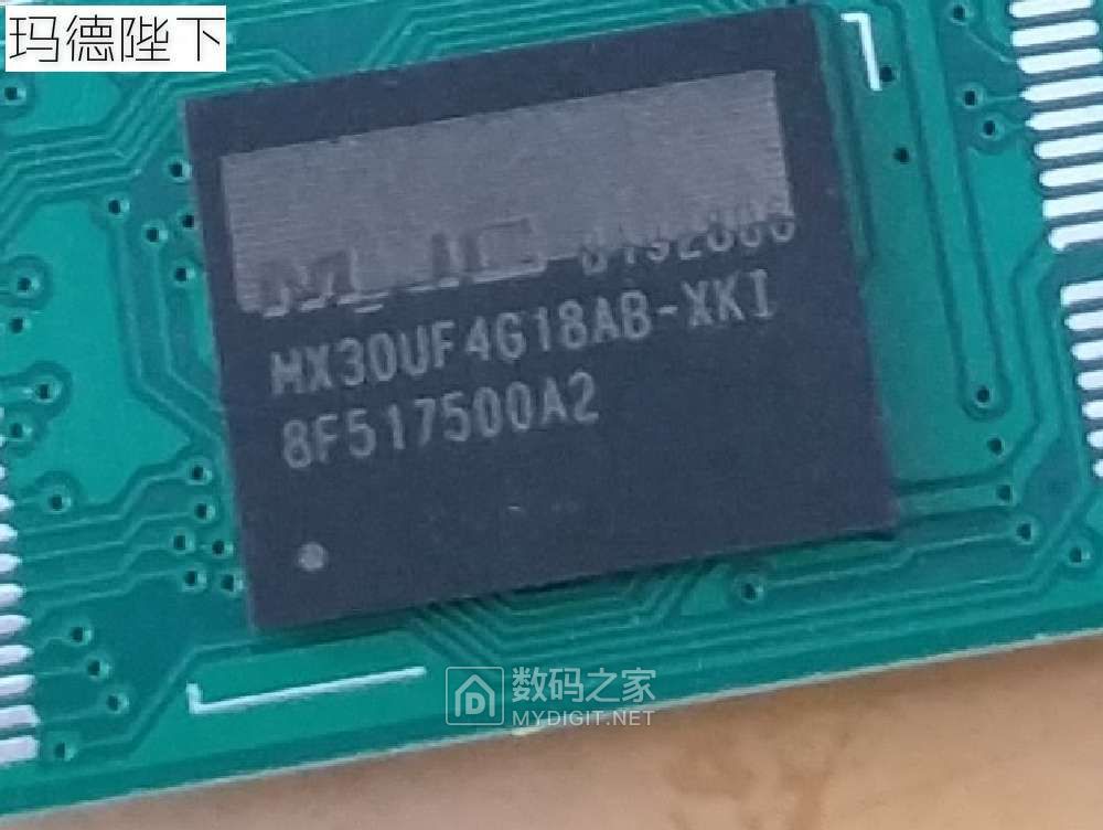

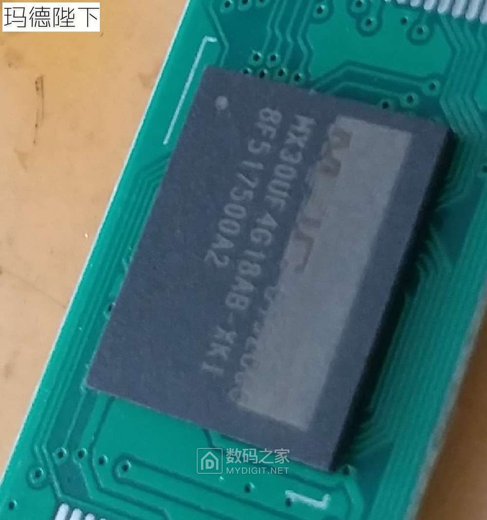

打码黑片

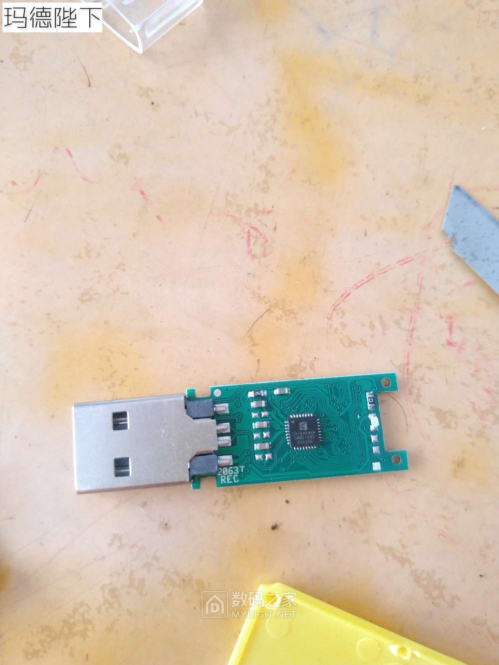

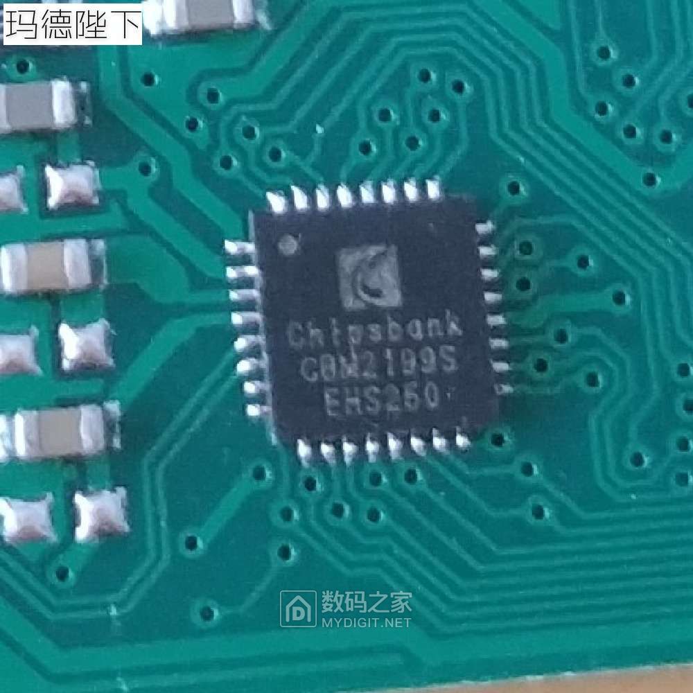

还是那个主控
这码打的有点厚,厂家标示都看不出来了
可以正常的放歌,但是为什么要打码呢

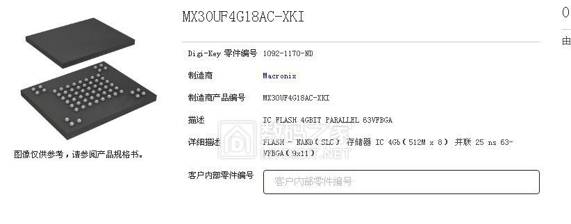

   好像是个纯512M 的NADA ,没有带DDR 了,
