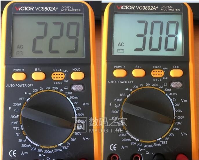

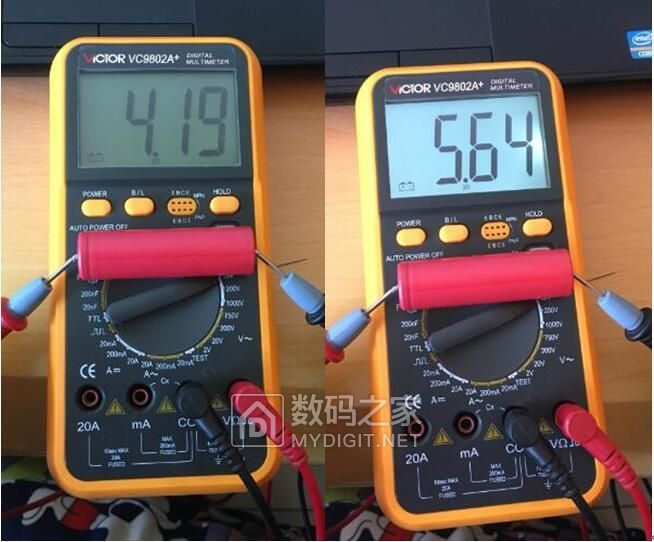

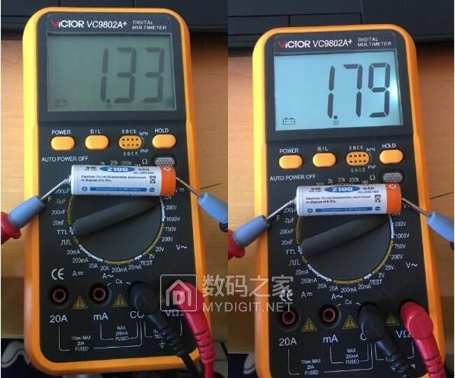

胜利VC9802A+   开起背光后  测试电压普遍升高34%左右。什么原因呢?

 楼主| 发表于 2019-5-1 11:22:52 | 显示全部楼层
难道是电池电量低的原因?
发表于 2019-5-1 12:25:20 | 显示全部楼层
嗯,先换电池看看
发表于 2019-5-1 14:27:45 来自手机浏览器 | 显示全部楼层
本来就是电池没电了,像带自动关机的表,临近自动关机的时候,测量不准,重新开机就好,反正我的杂牌表就这样

发表于 2019-5-1 16:18:13 | 显示全部楼层
电池已经欠压了
参与人数 1家元 +5 收起 理由
李志路 + 5 精彩回帖
发表于 2019-5-1 18:19:15 | 显示全部楼层
厂家明明设计了欠压提示啊,左下角那个欠压符号显示了,必须换电池,否则影响测量准确度了。

发表于 2019-5-2 22:35:30 | 显示全部楼层
我的一只9205的数字表,当电池电压较低时(低电报警符号已经显示),示数会明显偏高。
楼主的万能表跟我那表是一个德性吧。看你的照片,不亮背光时,表已经显示低电报警。此时若再打开背光,因电池的输出电流更大,实际输出电压就会更低,因此示数会偏高更多,也就是你那表示值增加的原因。
更换合格的电池,这些现象就不会再有。

 楼主| 发表于 2019-5-6 13:06:01 | 显示全部楼层
换上电池,功能恢复正常。
