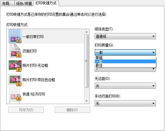

hp5810,草稿模式跟一般模式打印都正常,设置为精细模式打印测试页,测试页最上面的2行字重影,下面正常,打印一个横版的表格,表格中间一部分也是重影,这是什么问题?

图片忘记拍了,晚上回家拍,这是喷墨打印机没有硒鼓的,关键是草稿跟一般模式打印是正常的,就最佳模式会重影
发表于 2022-6-24 15:54:19 | 显示全部楼层
校准打印头试试?

精细打印才重影,是不是走纸同步出来问题?

 楼主| 发表于 2022-6-27 17:43:29 | 显示全部楼层
我不是太会修,但是我感觉是这个问题,同一地方一般模式喷1次,精细模式可能喷2次,第2次喷的时候纸走了,问题是不是整版都重,一部分是重的,一部分正常
