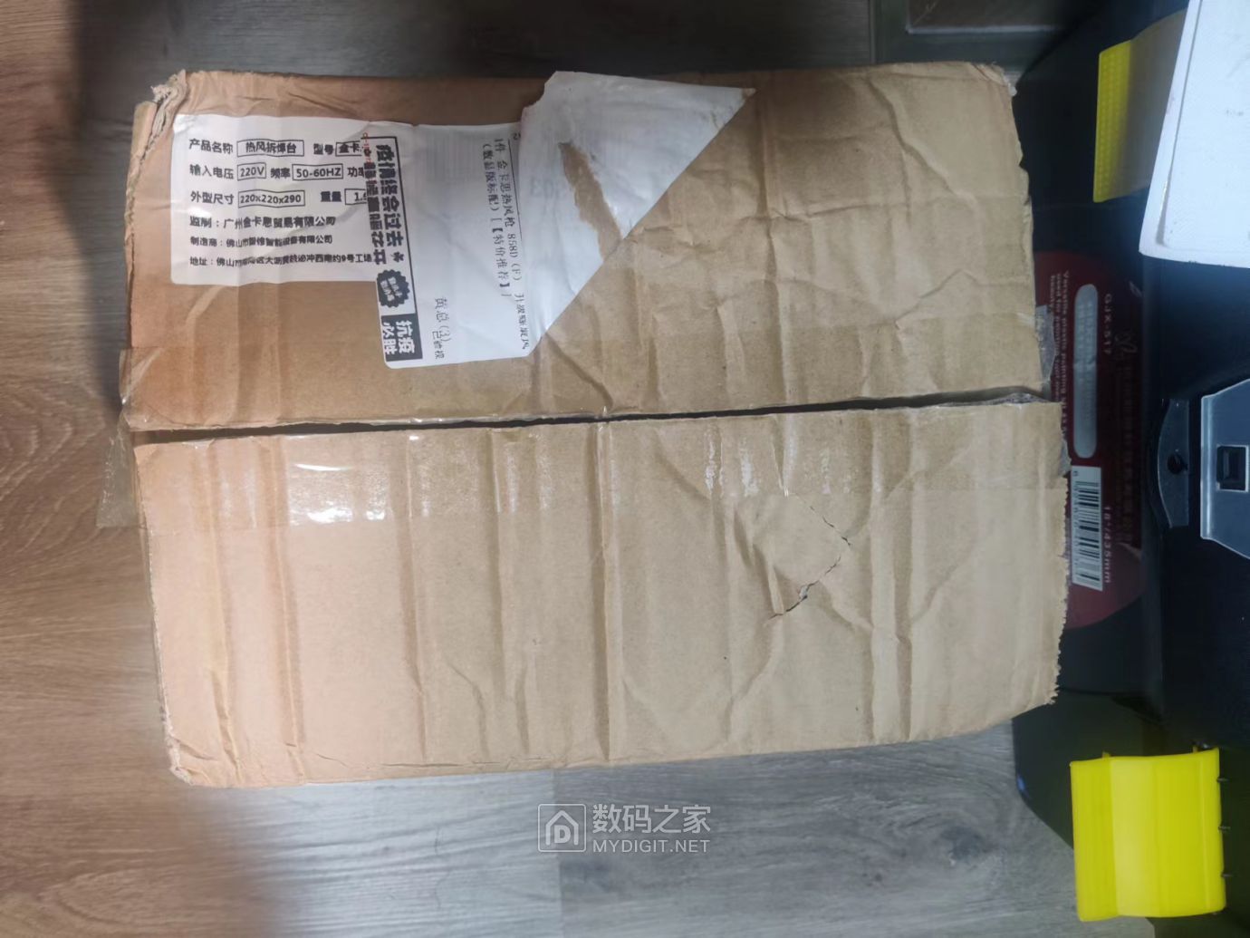

纸箱包装
纸箱包装
里面有泡沫防暴力快递
里面有泡沫防暴力快递
还行,完好无损
还行,完好无损

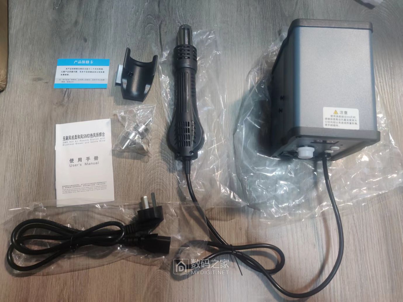

里面的东西
里面的东西

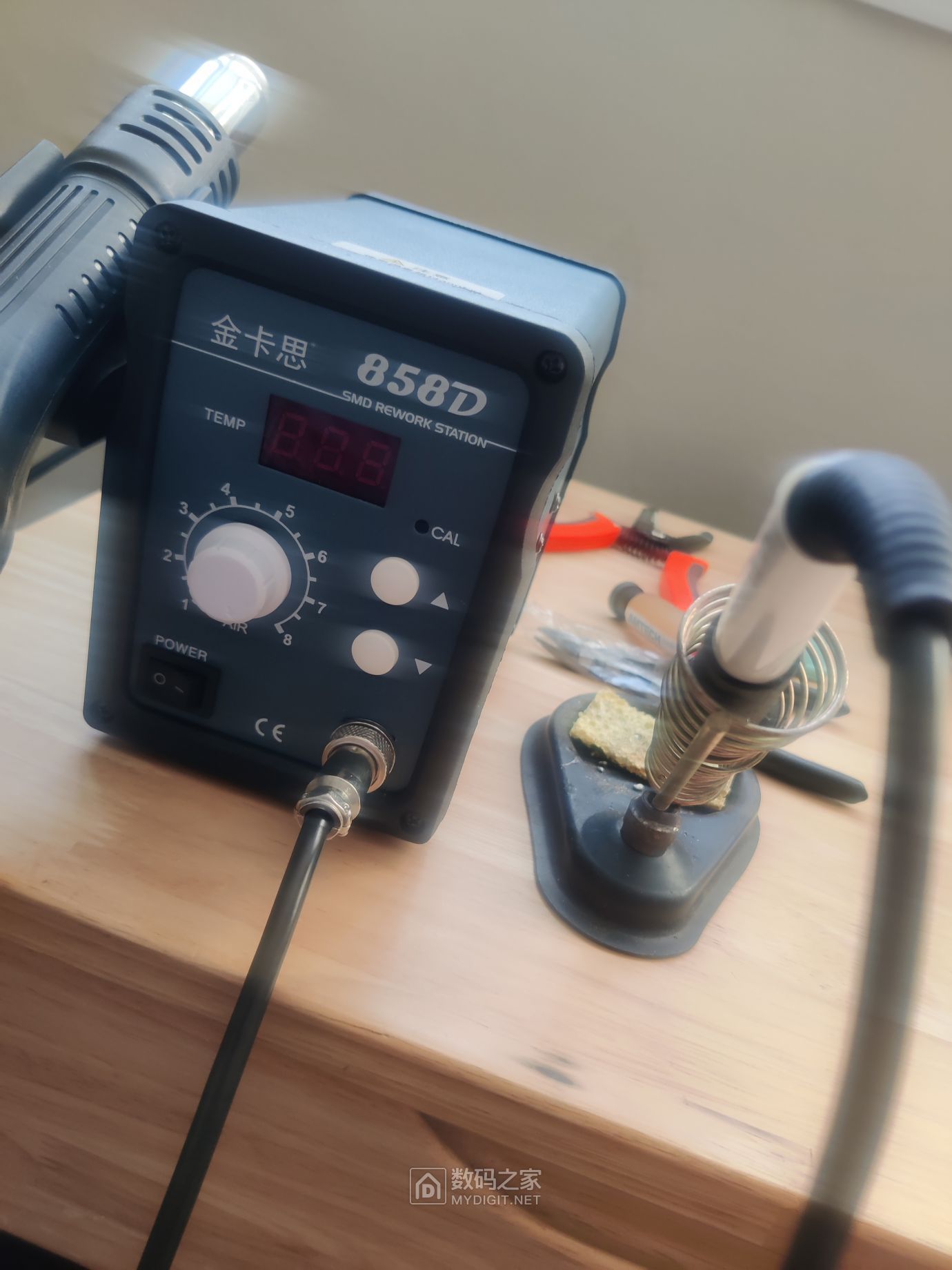

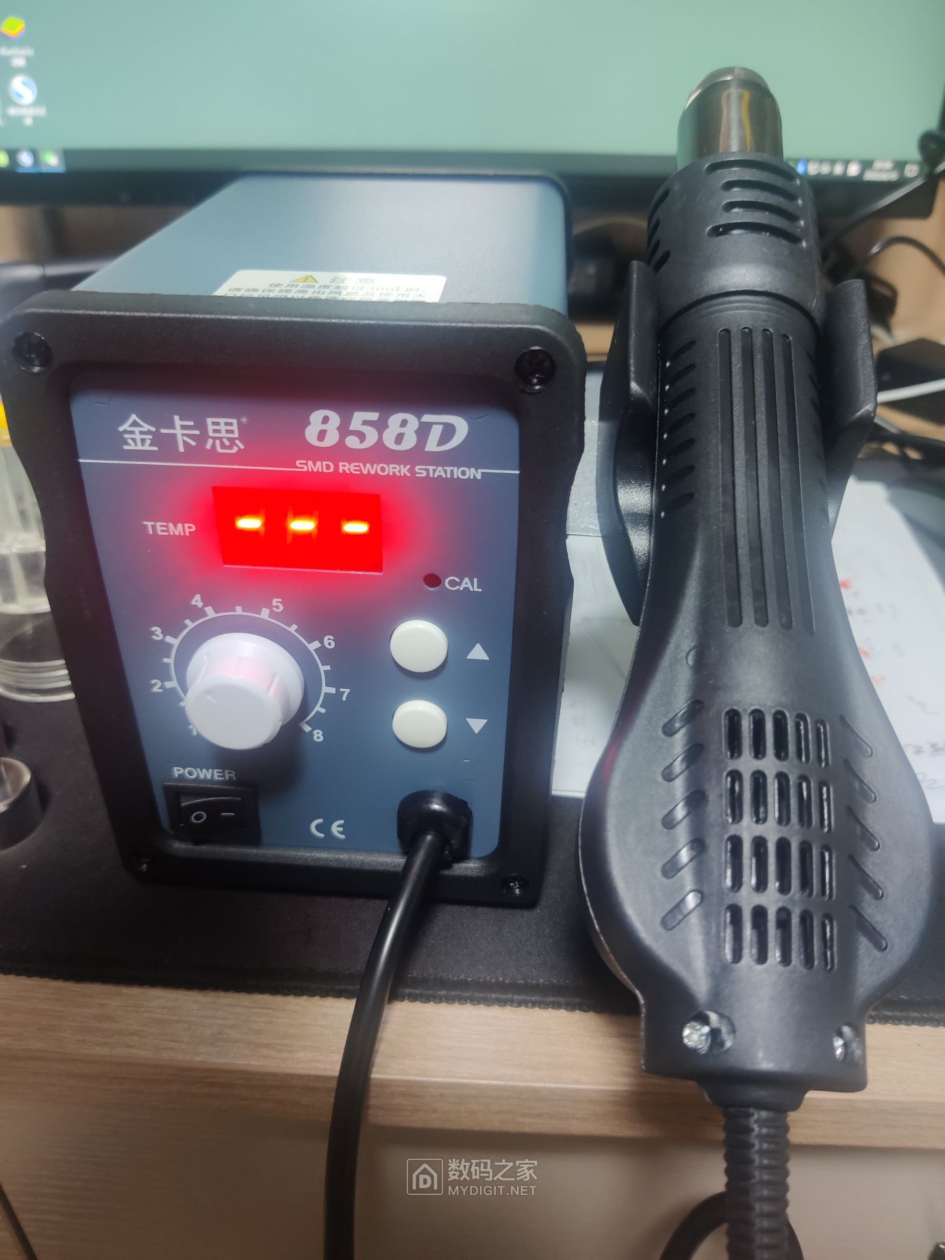

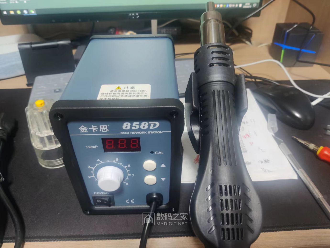

组装起来看下,还不错
组装起来看下,还不错
风枪和主机一体,不可拆卸
风枪和主机一体,不可拆卸

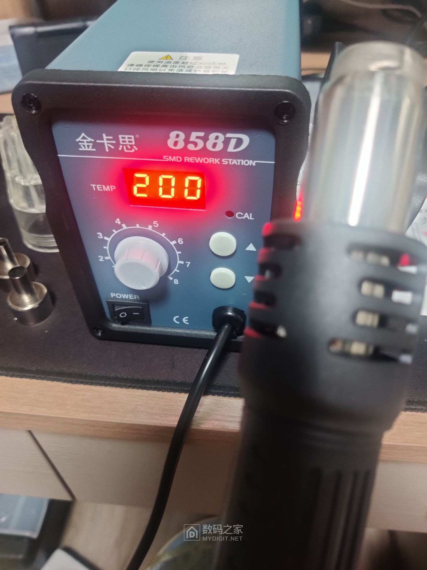

开机试用下,风枪挂上去自动待机
开机试用下,风枪挂上去自动待机
拿起工作
拿起工作
三个风嘴
三个风嘴

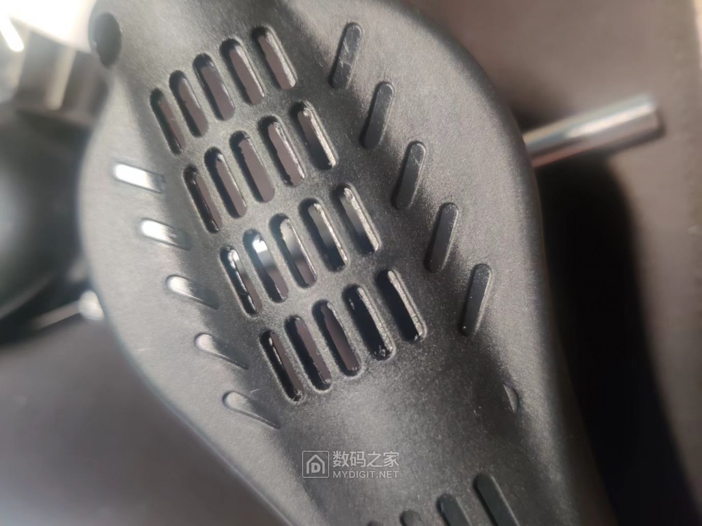

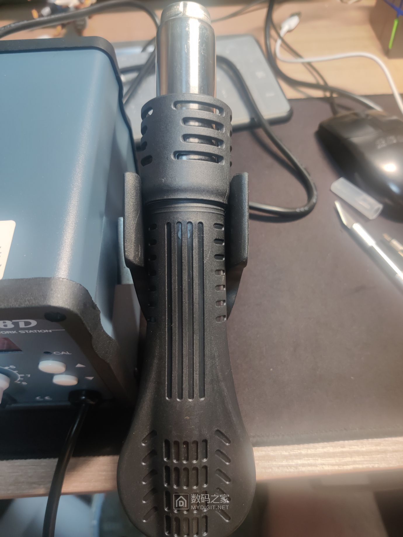

风枪特写
风枪特写

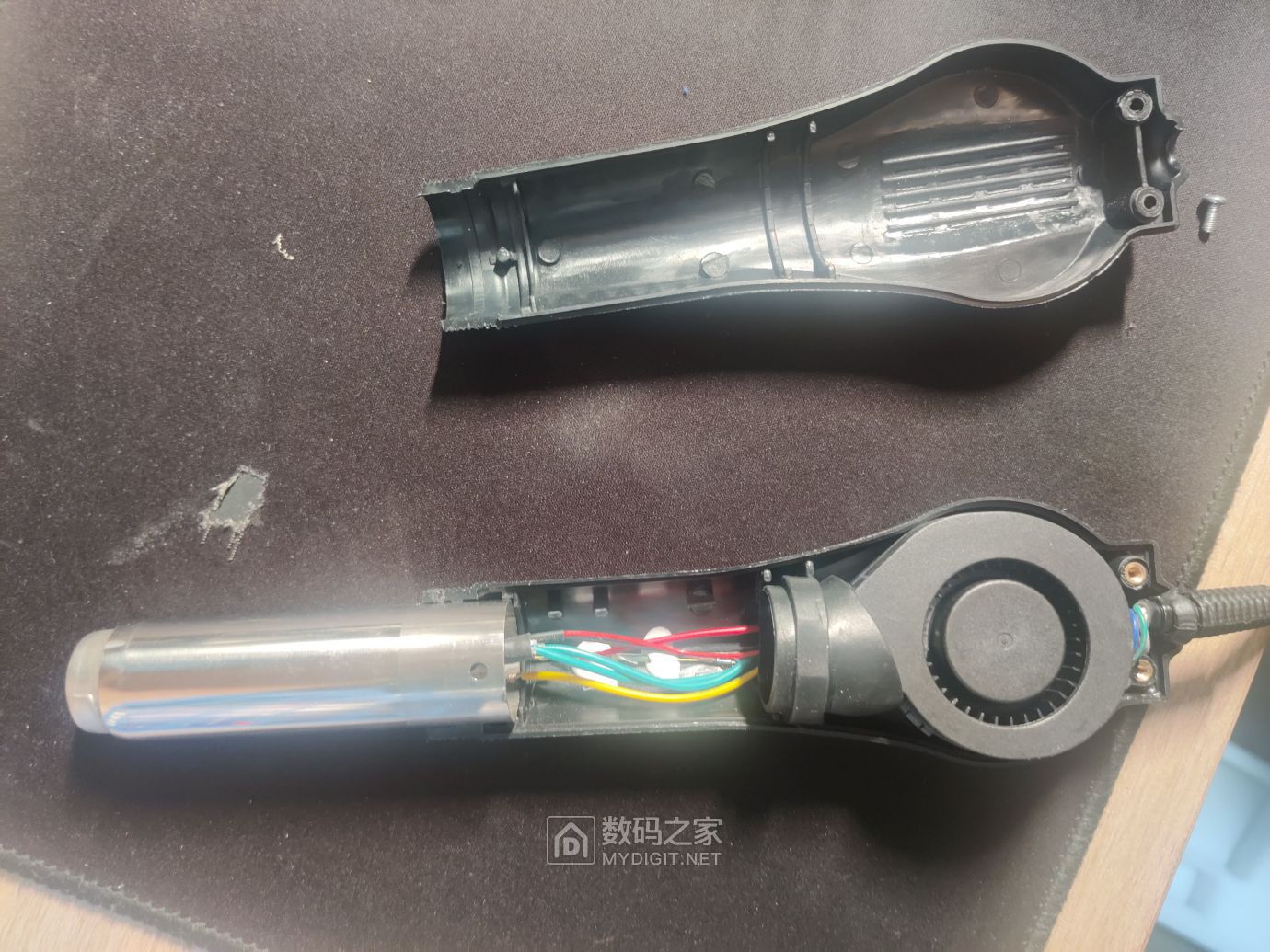

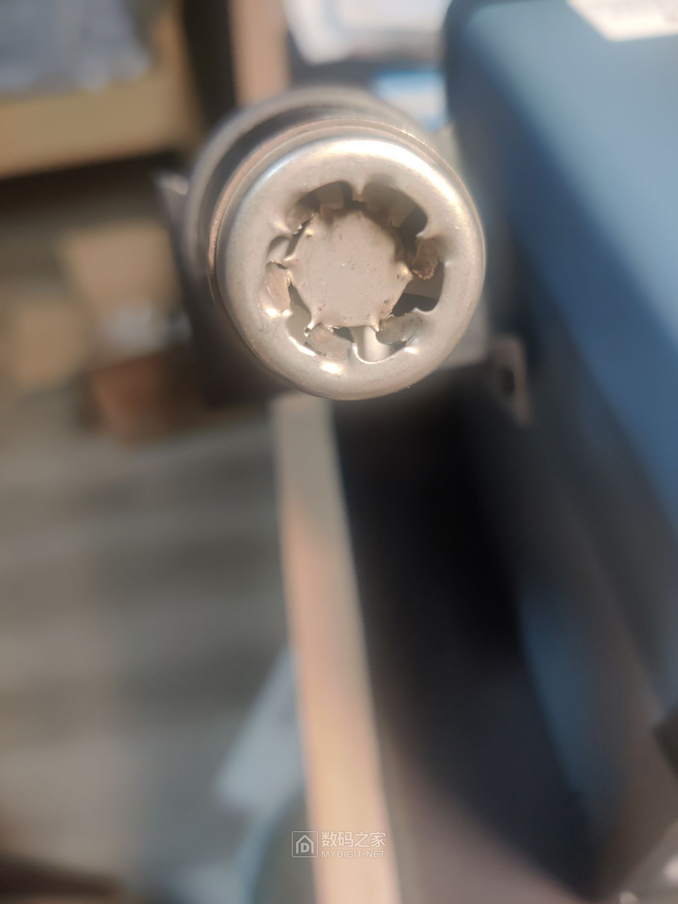

这边进风孔做工粗糙,进风量会变小,跟客服反应,竟然说这是正常的
开始拆机,先是风枪,跟网上的别人发的内部差不多
自己用刻刀把孔通了
自己用刻刀把孔通了

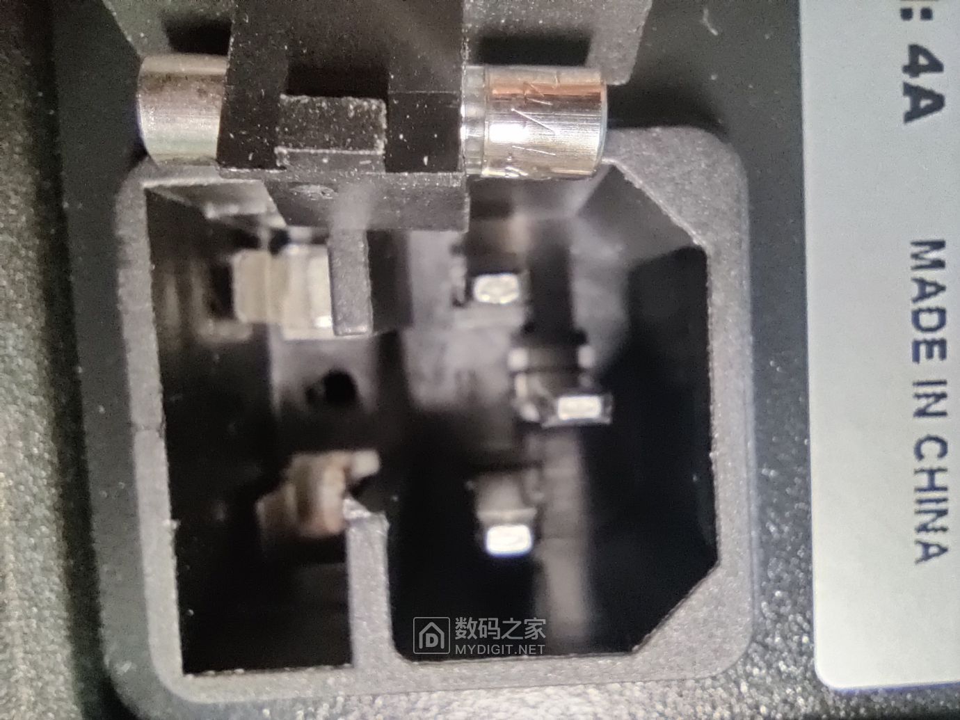

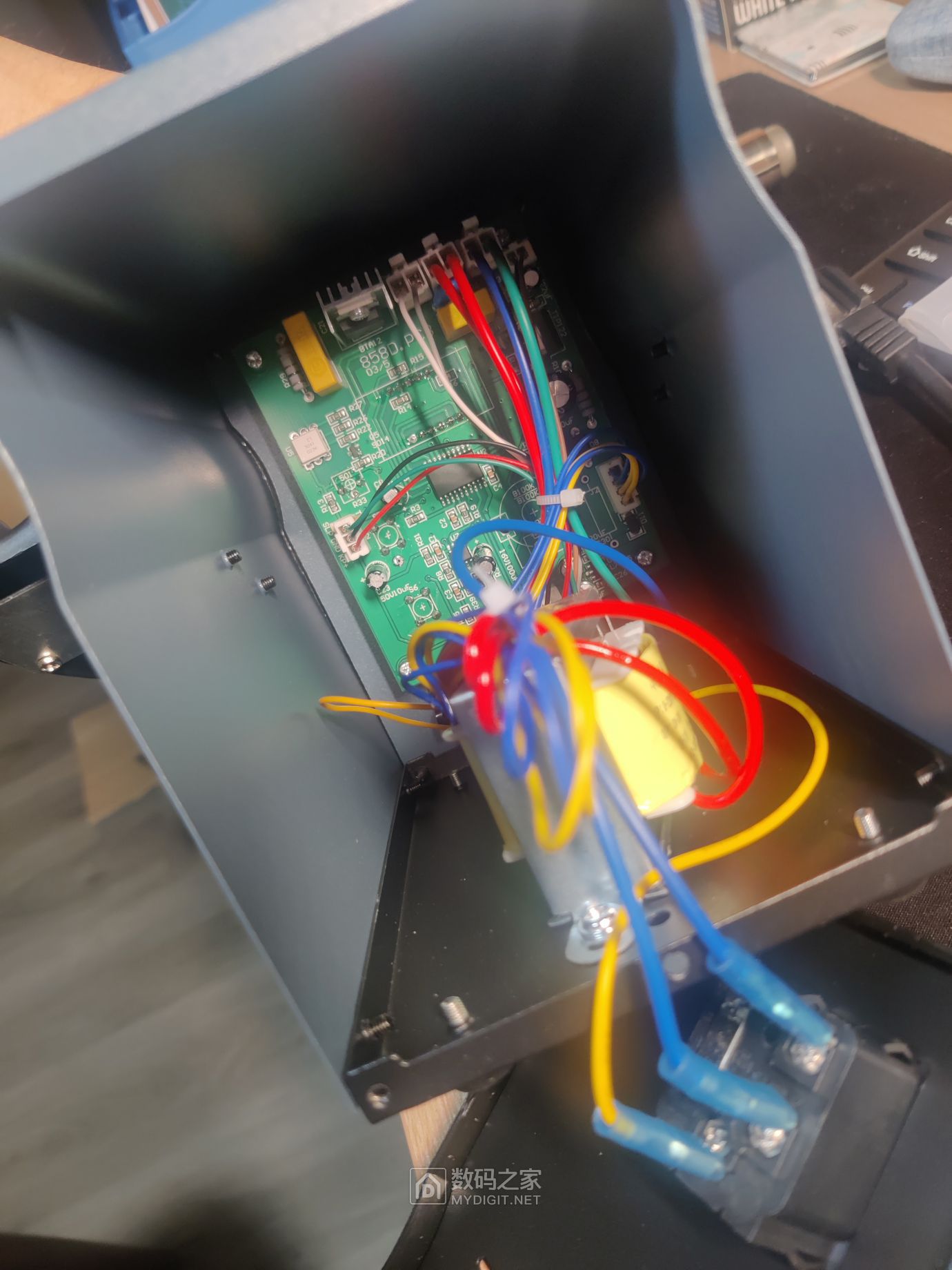

电源插座和保险丝,保险丝是250V4A的

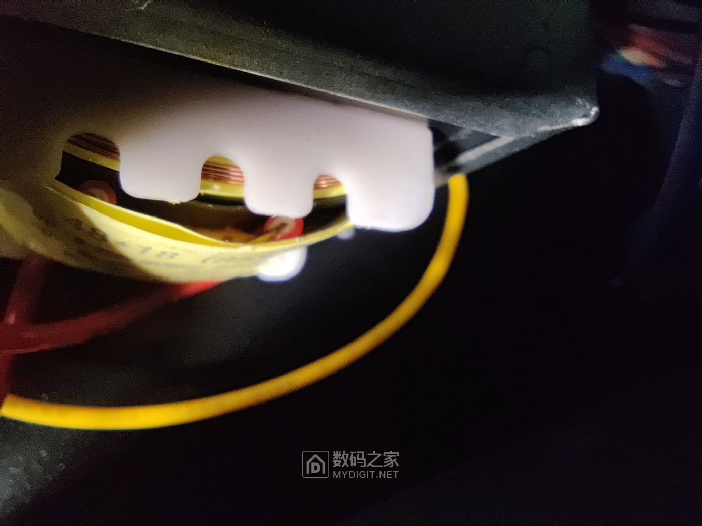

内部变压器
内部变压器
不知道是不是真铜线
不知道是不是真铜线

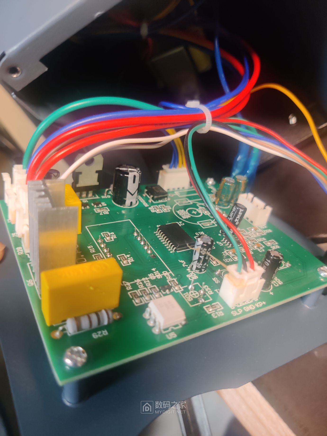

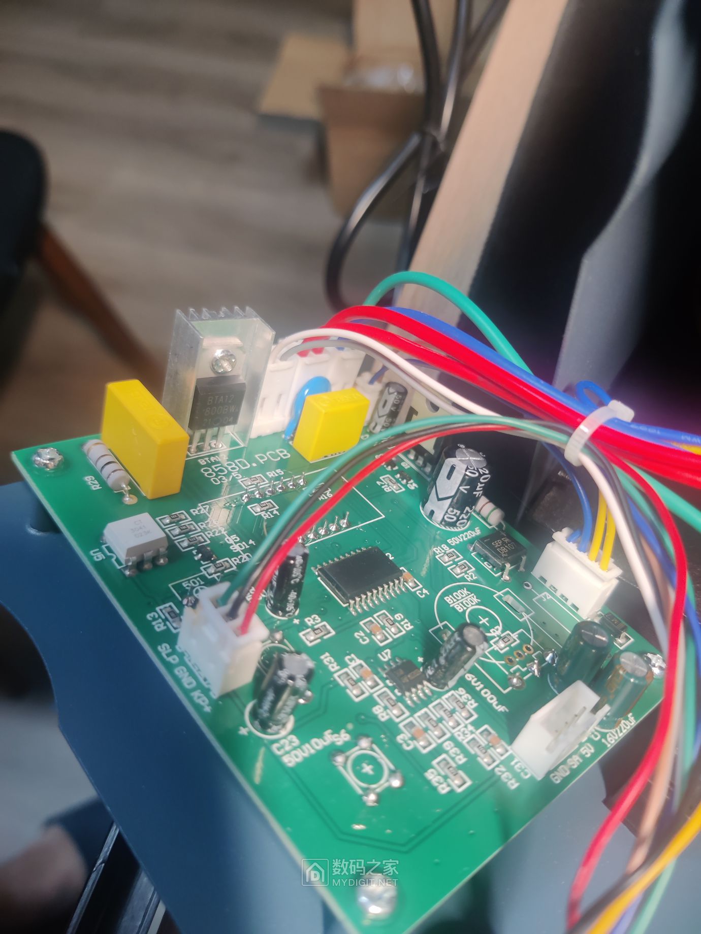

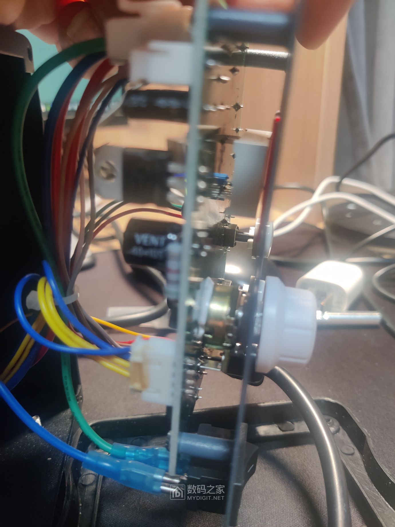

控制主板
控制主板

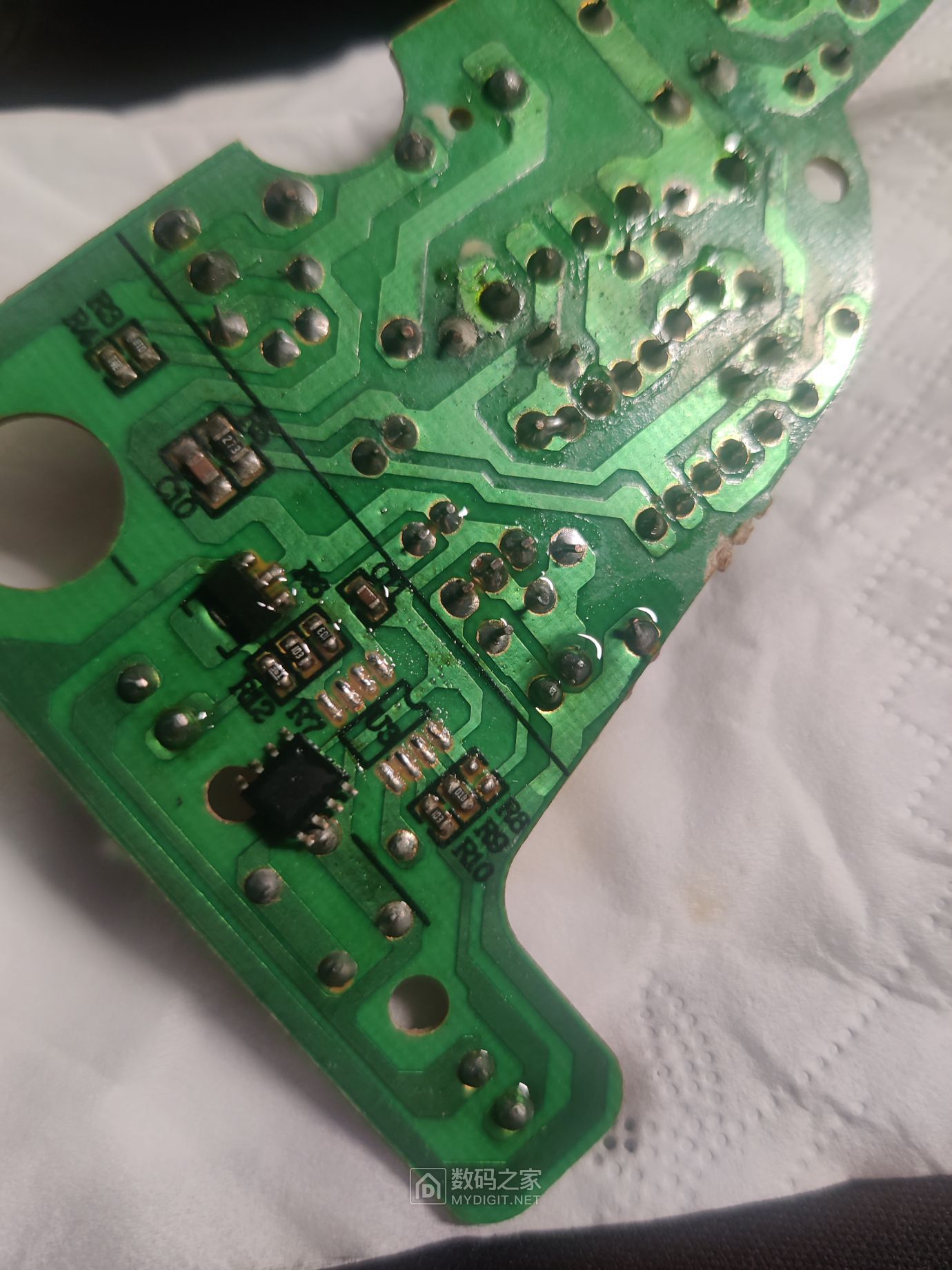

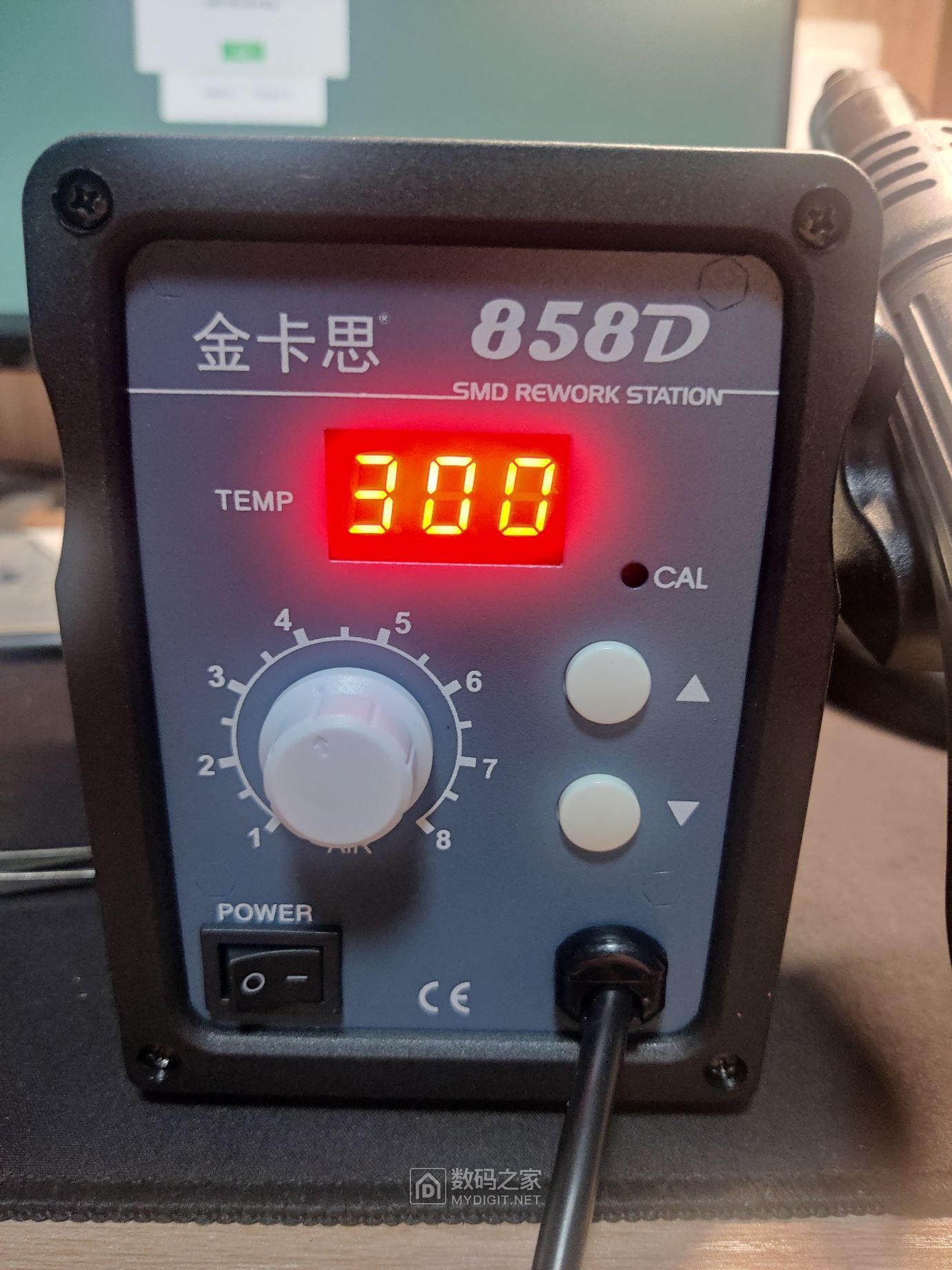

300度,4档风,拆装个小IC看看
300度,4档风,拆装个小IC看看
不错,拆装都很快
不错,拆装都很快

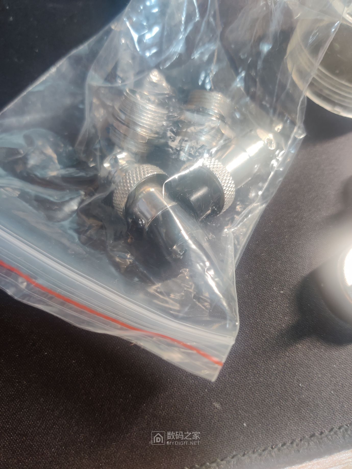

刚好有8P航空插头,改装成可拆卸风枪,嘿嘿
改装过程就不发了,对着线的颜色焊接,别接错就好了

发表于 2022-6-26 22:37:03 | 显示全部楼层
风枪直通市电,不建议用插座

发表于 2022-6-26 23:21:51 | 显示全部楼层
2楼说得对,发热芯直通市电的,商品基本上没有用插座的。还有那个手柄通风口别开那么大,容易进灰。以前接近三百块买的另一个牌子的和楼主的外观布局一样,内部电路板不一样。手柄模具通风口也只斜开了一半的样子。
