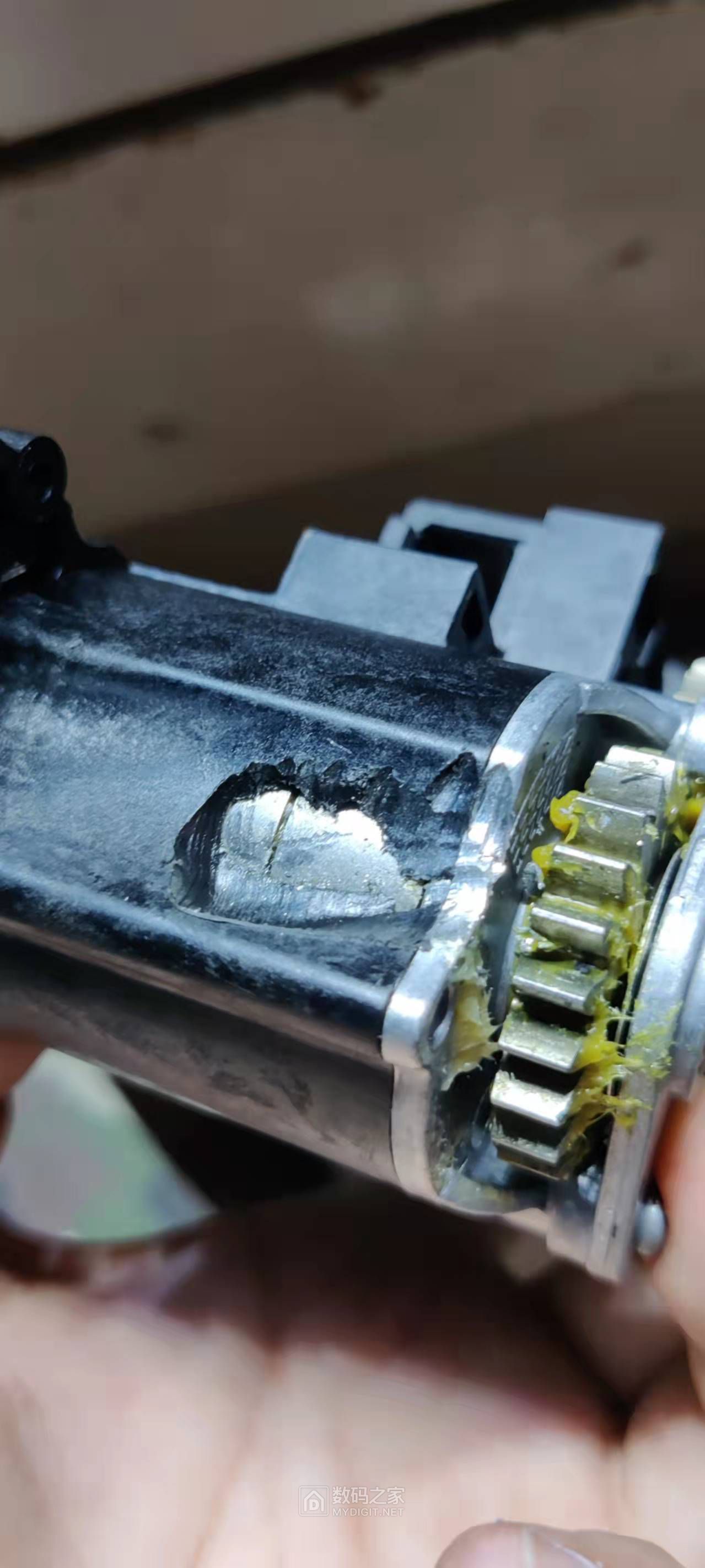

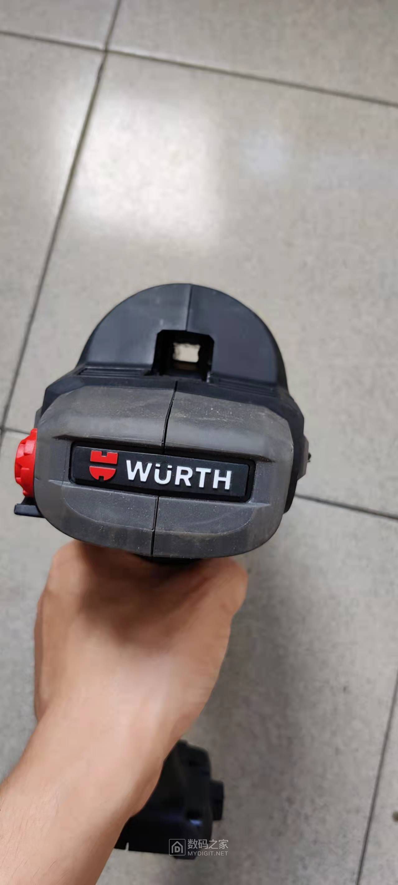

拍的时候看着不大
这么看着也不大

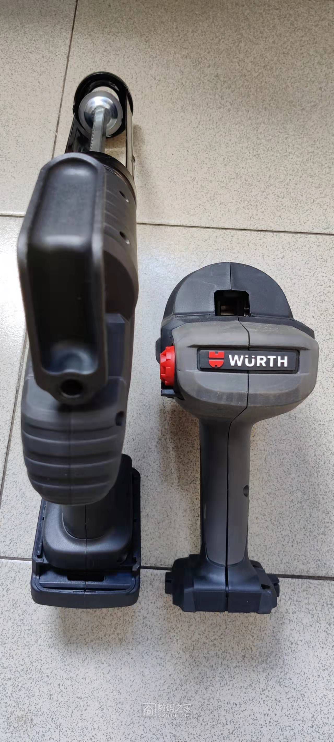

这就横向发展了

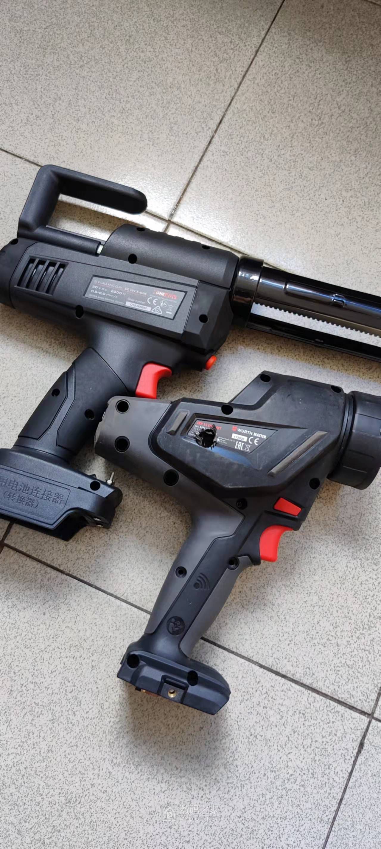

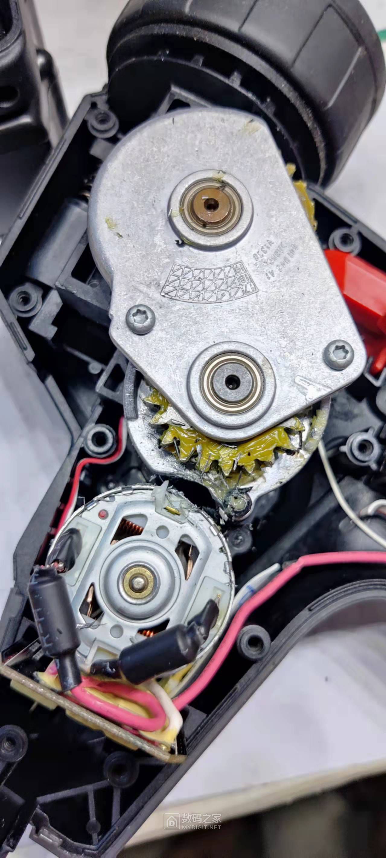

比国产那个重不少

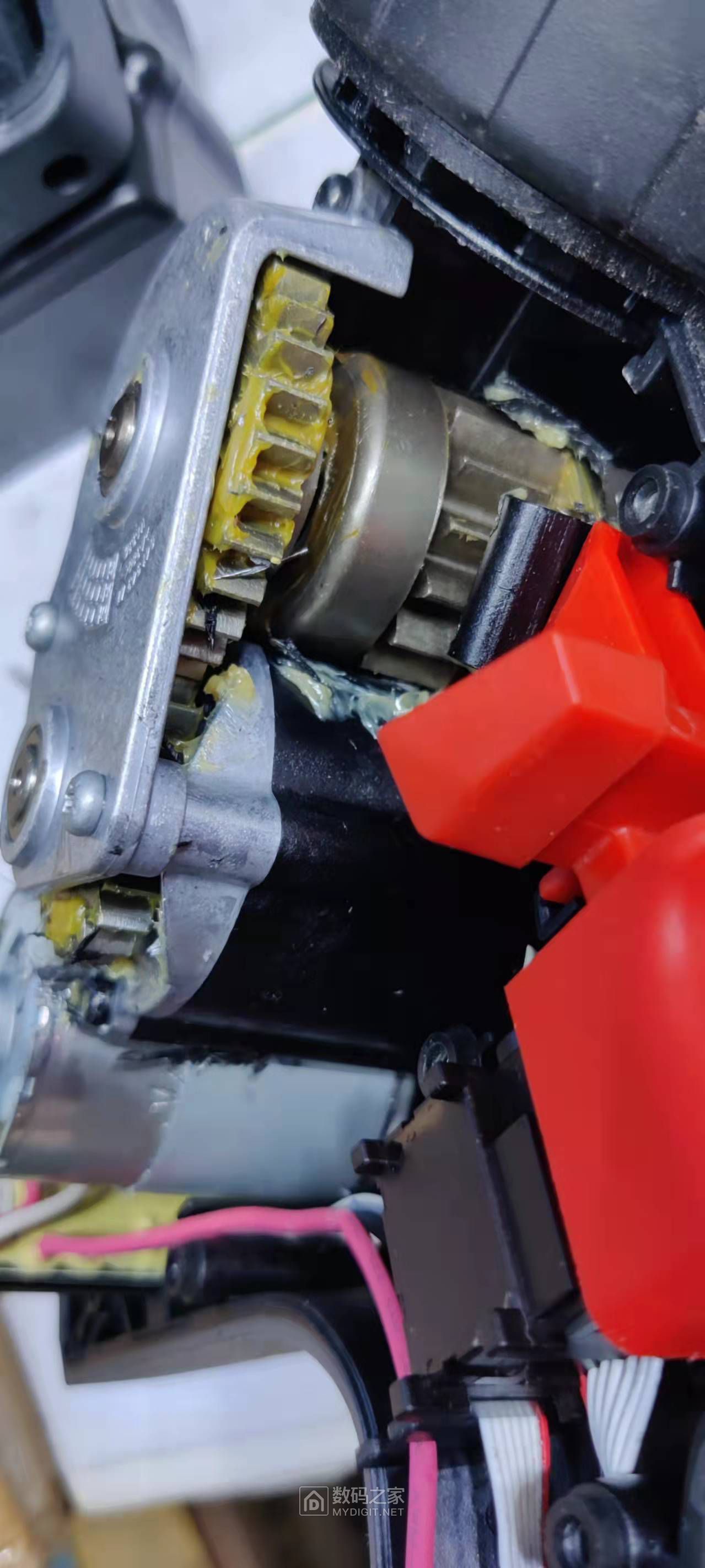

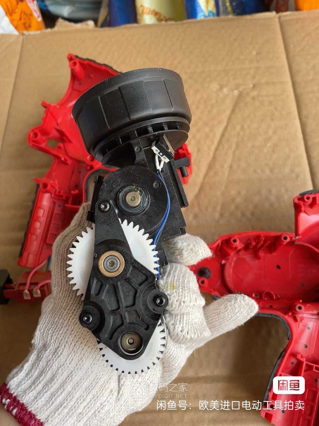

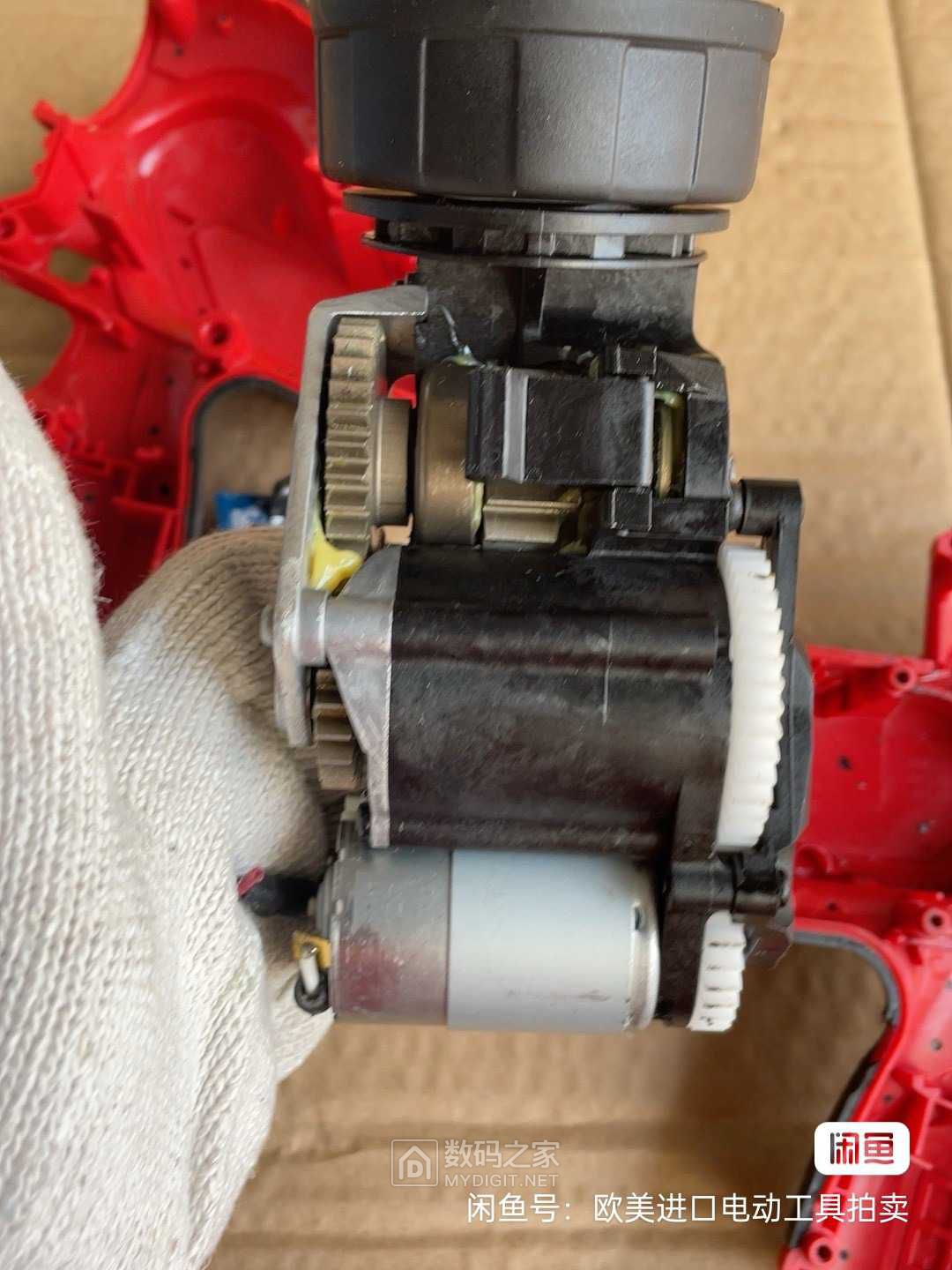

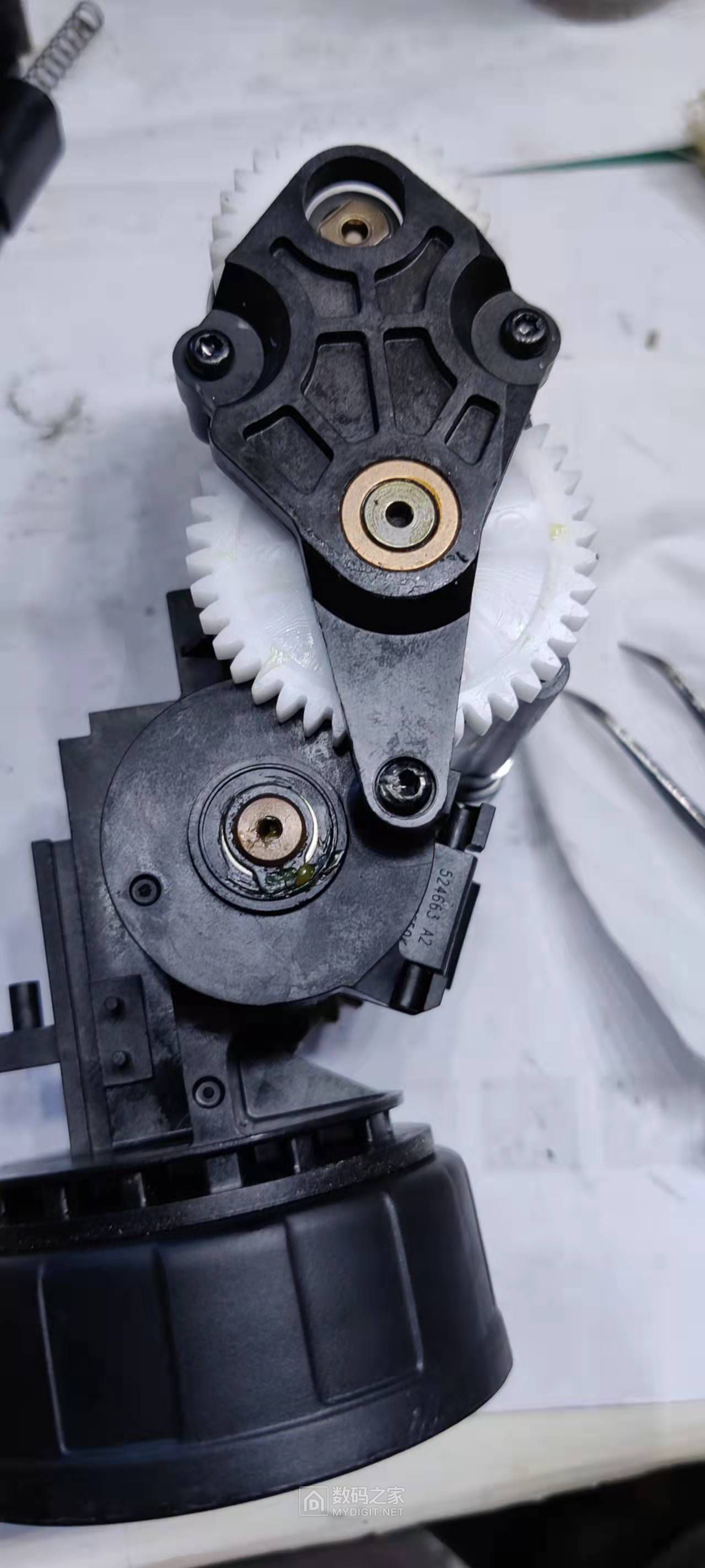

铝波箱已经吊打新款良明和里奇的塑料波箱了,老的就不知道是不是铝波箱了,里奇和良明面上这2个大齿轮也是尼龙的

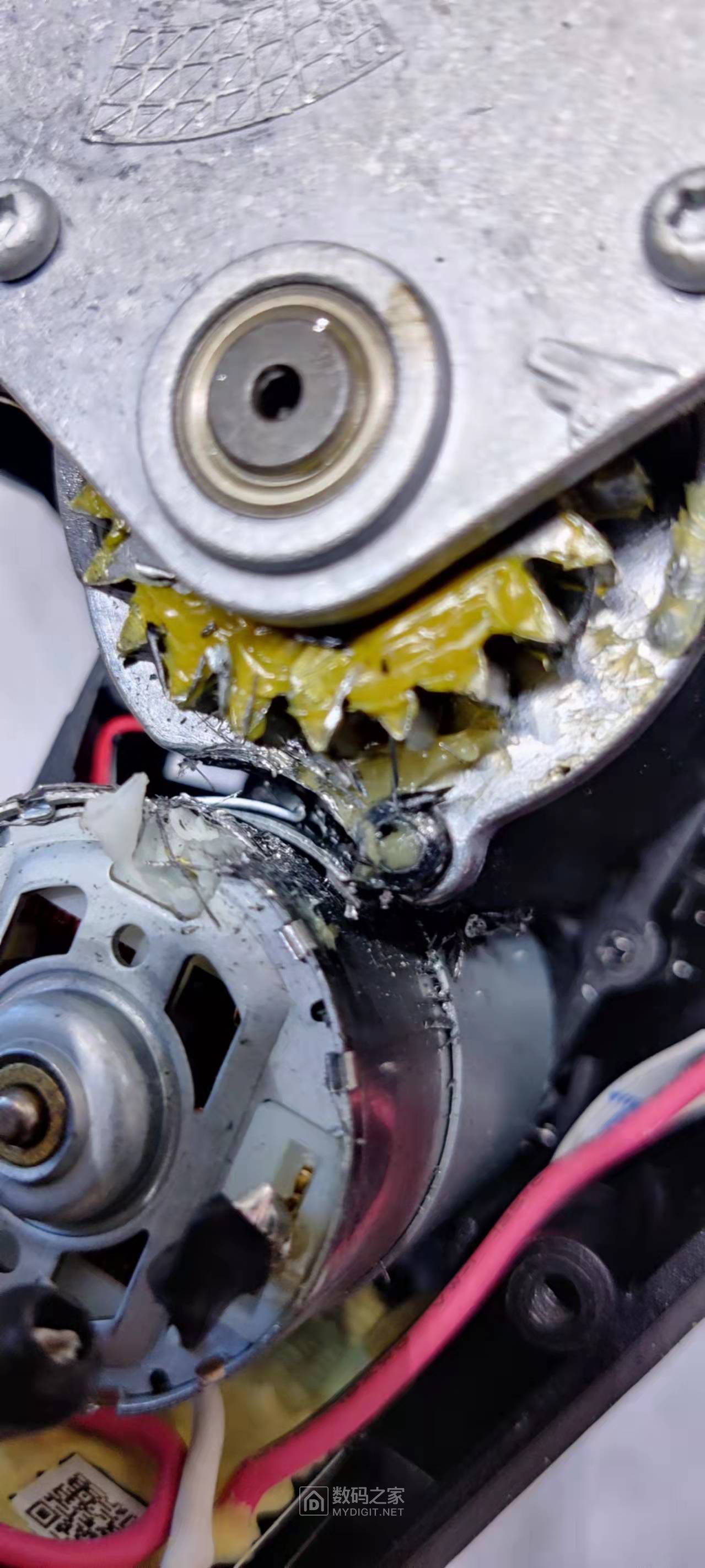

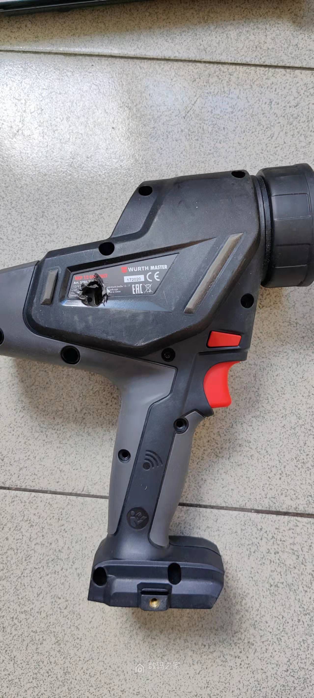

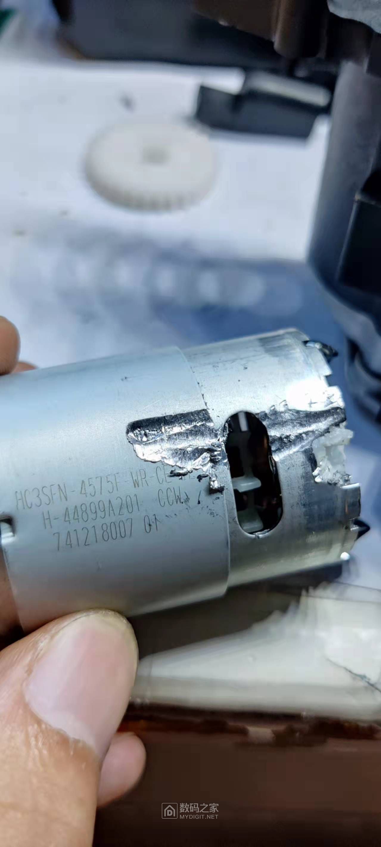

打孔位置很好,各种擦边
内部也是钢齿轮,里奇和良明尼龙波箱里面是不是尼龙齿就不知道了,反正外面能看到的都是尼龙

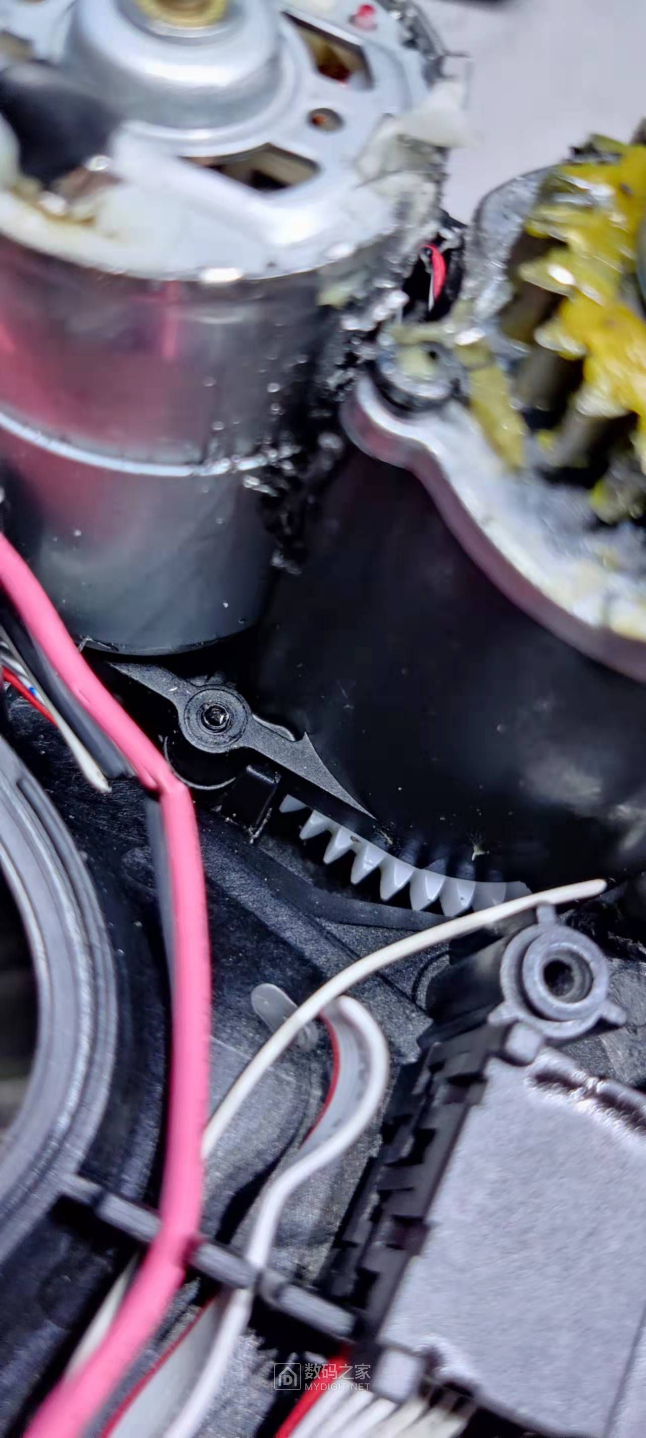

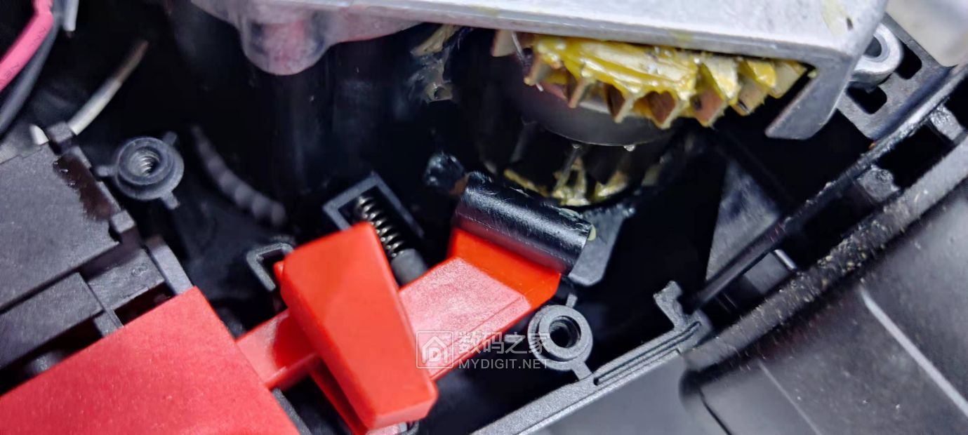

拨档中置开关按不动这个时候才能抽齿条

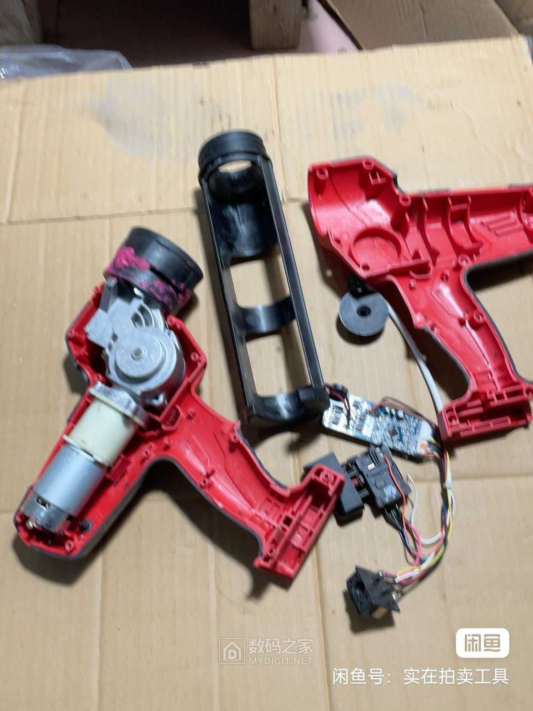

有主控还没打孔就很良心了,虽然没有胶桶和齿条……
擦边
擦边
已经修复正常用,明天做个电池脚再继续蹲差的配件吧
防溢胶要比国产那个好,国产的长按长退短按短退,伍尔特长按短按退的都长度是一样的,就是拿着重点,有胶桶和齿条的大佬砸过来吧

 楼主| 发表于 2022-7-14 21:14:02 来自手机浏览器 | 显示全部楼层

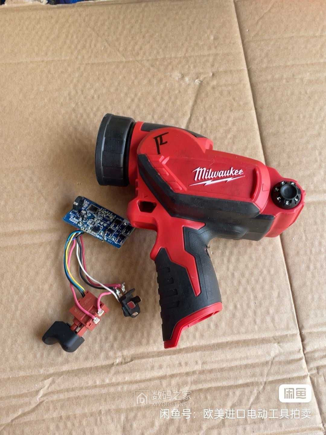

发现12v米沃奇和这个内部是一样,18v米沃奇就有点像国产那个了

发表于 2022-6-29 11:31:22 | 显示全部楼层
波箱和米沃奇基本一样

发表于 2022-6-29 15:01:25 | 显示全部楼层

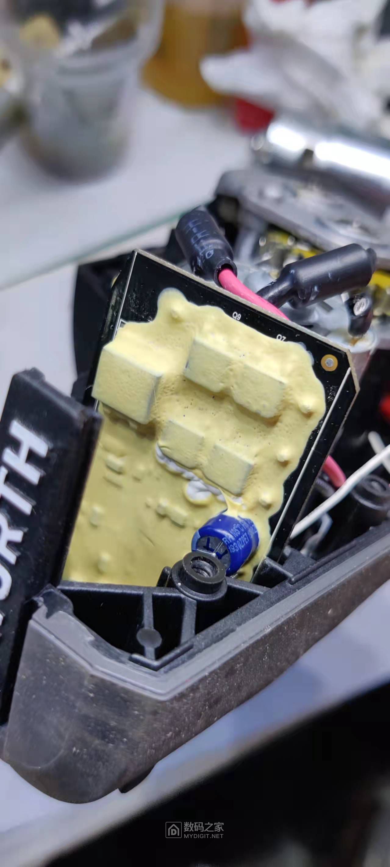

驱动板应该用电路板三防漆,齿轮润滑尽量封闭结构。

发表于 2022-7-14 21:32:29 | 显示全部楼层
还真是德国牌子,打孔可能是品牌商要求代工厂打的吧,类似销毁的动作
 楼主| 发表于 2022-7-14 22:24:06 | 显示全部楼层
对,都是测试机之类的打孔报废处理
