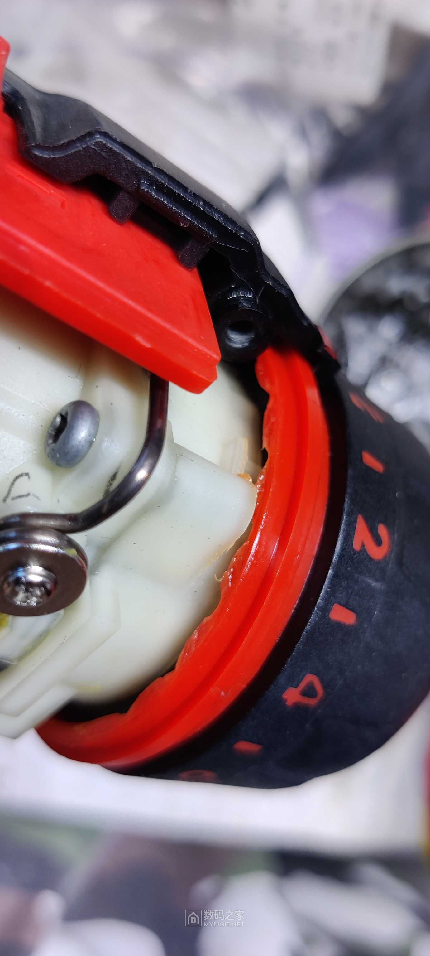

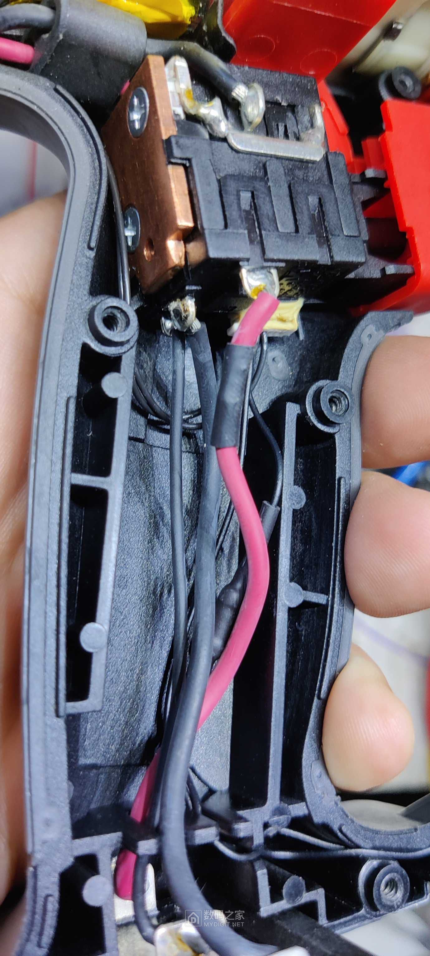

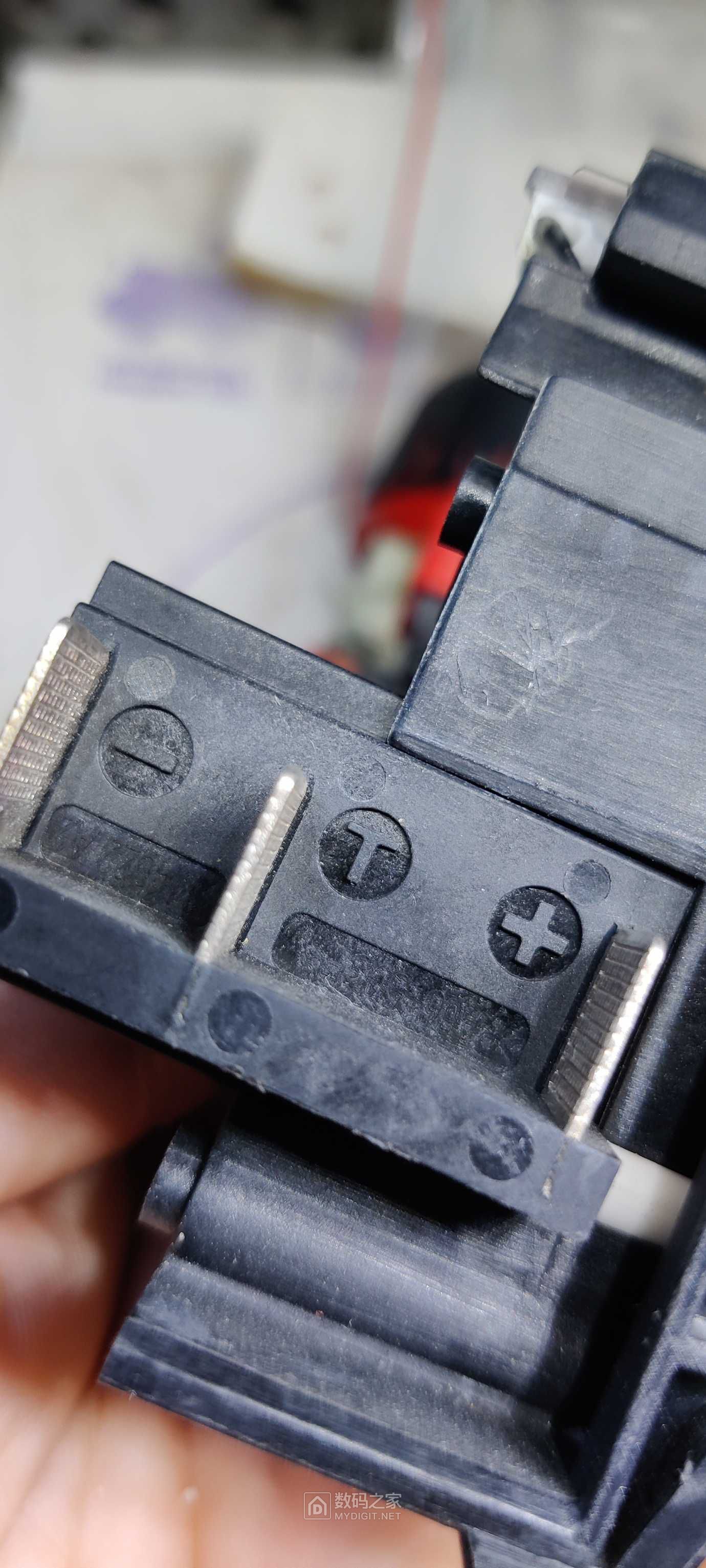

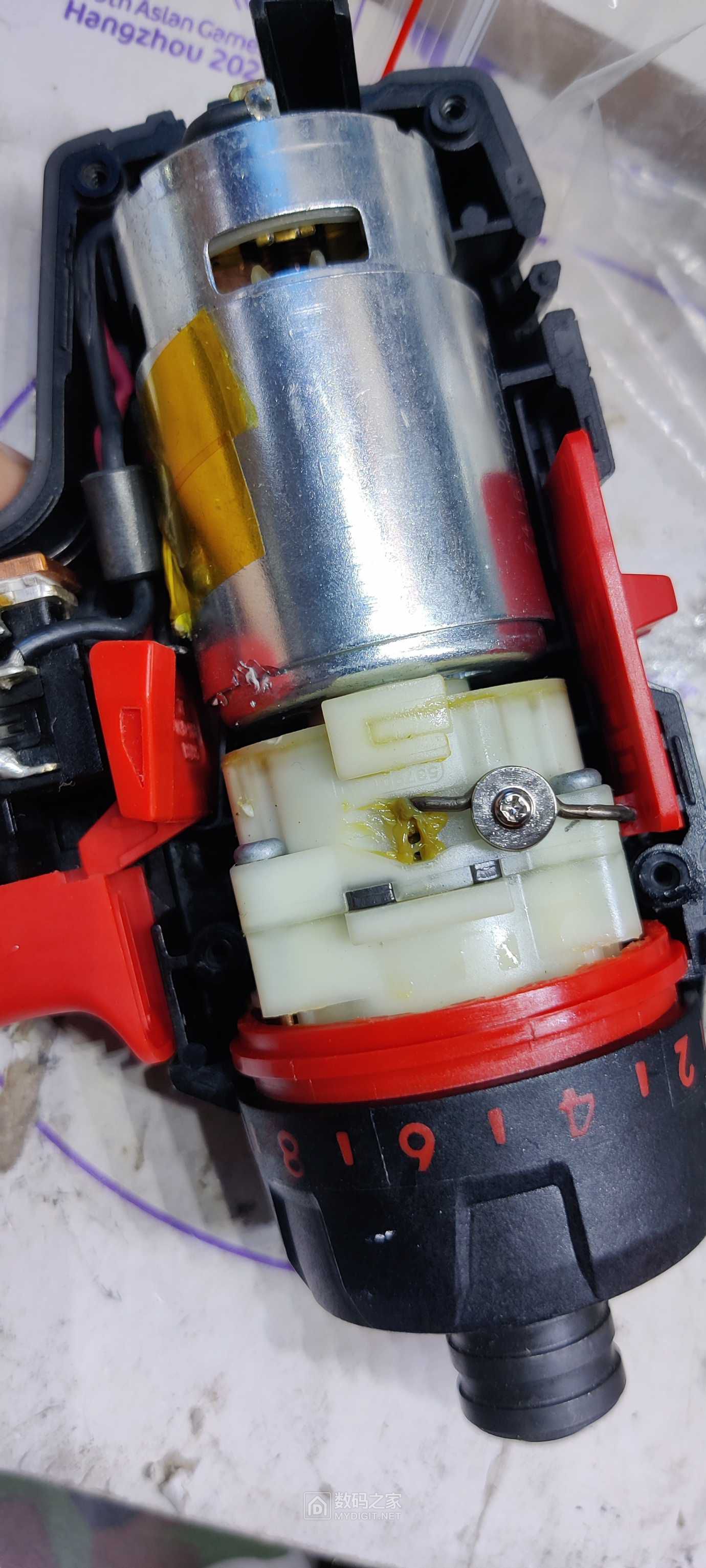

半张打黑店测试好买的,接10k电阻可以转但是很慢是怎么回事?档位还少个弹片

完了,自己终结自己,解决办法是在串一个10K接20K电阻,直插的只有一个了,反了半天找了一个贴片的串起来
