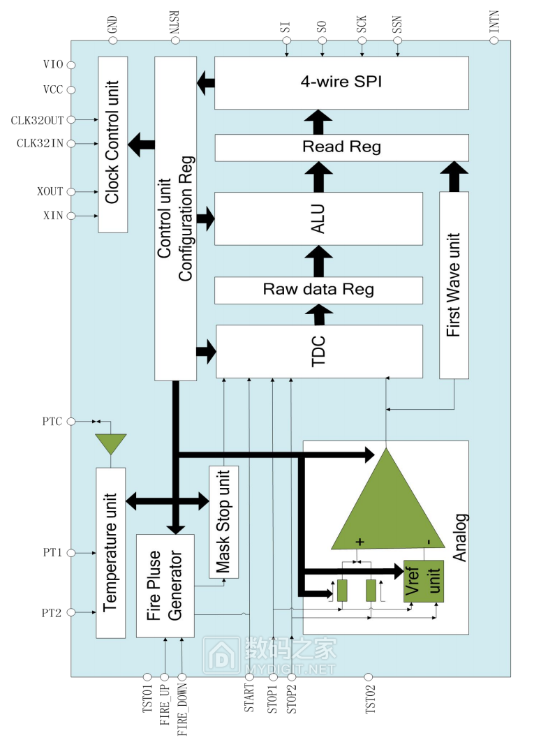

封装图
内部框图

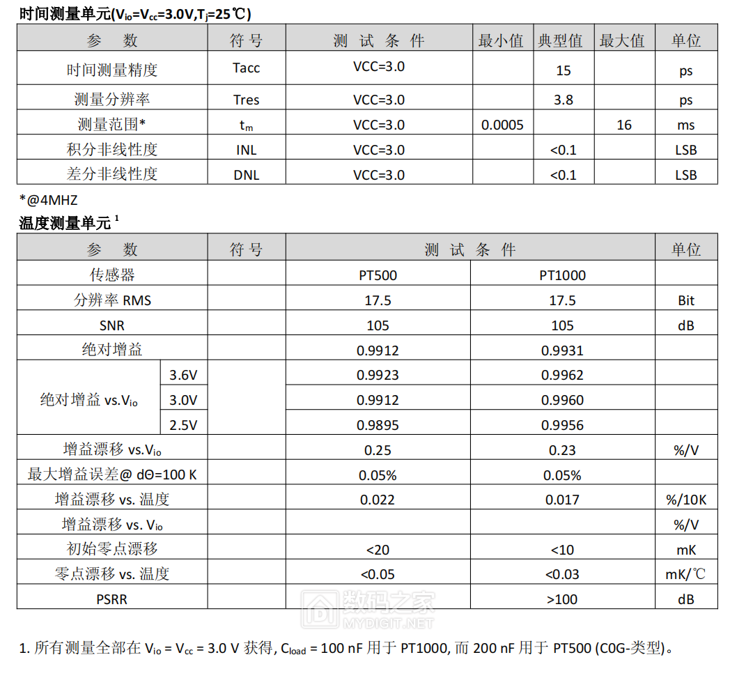

转换器参数

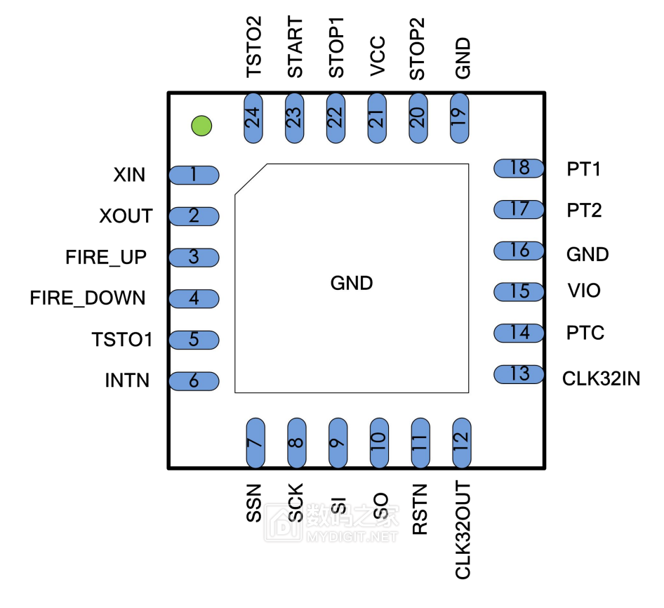

管脚图
管脚说明图

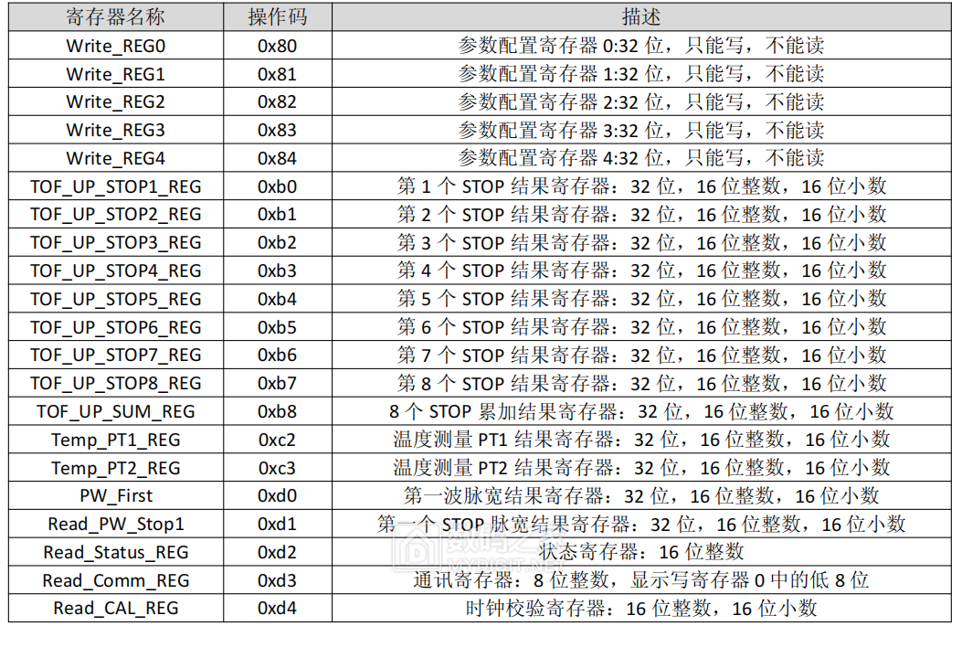

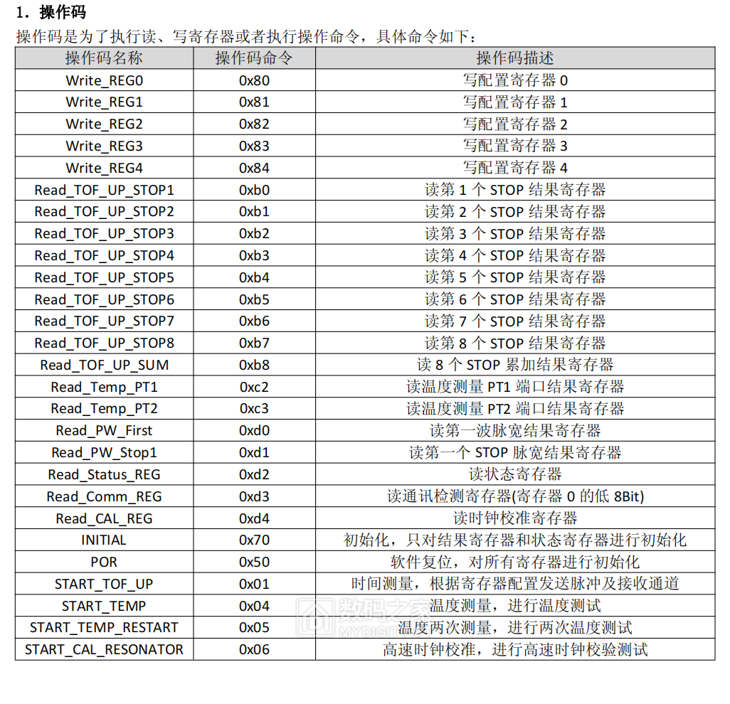

寄存器
寄存器
寄存器是存放配置参数、测量结果、检测状态,是由不同的操作码执行,具体寄存器名称及操作码如下:

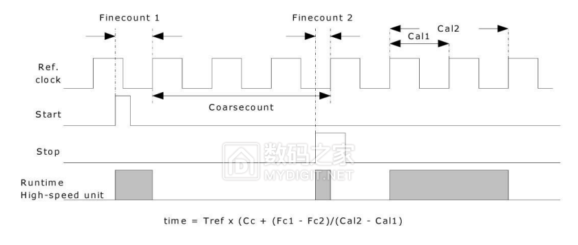

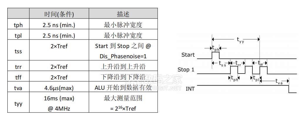

2.数字 TDC
数字 TDC 是以精密计数器和粗值计数器组成,精密计数器的测量精度可达 15PS,最小分辨率达3.8ps(1LSB),精密计数器计数范围是 0~2us;而粗值计数器计数范围是 500ns~16ms@ 4MHz, TDC的高速单元并不测量整个时间间隔,仅仅测量从 START 或 STOP 信号到相邻的基准时钟上升沿之间的间隔时间(精密计数器)。在两次精密测量之间,TDC 记下基准时钟的周期数(粗值计数器)。所以时间测量结果是精密测量值和粗略测量值的总和。数字 TDC 具有 8 次 STOP 采样能力,但每个 STOP 间隔不小于 2×Tref。
测量范围受限于粗计数器的大小:
tyy = Tref x 2 16 ≈ 16.4ms @ 4MHzStart 和 Stop 之间的时差以 26 位的测量范围计算。
每一个输入端均可被单独设置成上升沿或者下降沿触发有效可通过设置寄存器 0 的 bit0-2(NEG_START,NEG_STOP1)选择触发沿。
此外所有的 START/STOP 输入端口均支持高电平激活。
注:
如果 Start-Stop 之间的时差小于最小时限 tzz ,则 TDC 将忽略所有小于 tzz的时差脉冲。在任何情况下都不会出现错误的结果。

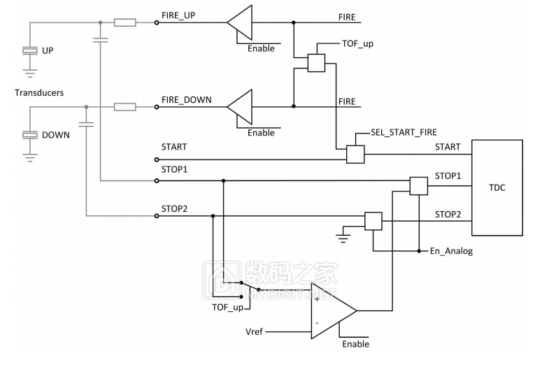

4.模拟前端

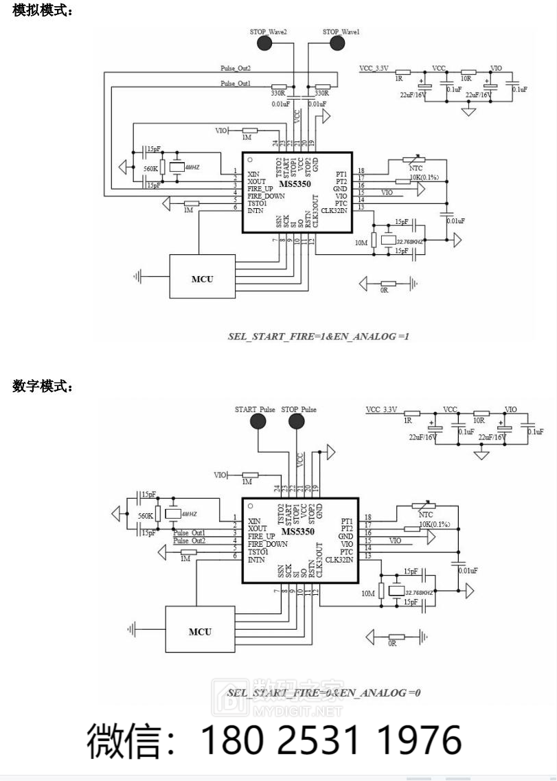

模拟前端主要负责信号的转换和传递到数字 TDC,模拟前端是由精密比较器、可编程偏置电压发生器、第一波处理器、高速开关组成;模拟前端可采用数字信号和模拟信号:
当 EN_ANALOG=0 时,模拟前端只能采集数字信号,START 信号从 START(PIN23) 进入,STOP 信号从STOP1(PIN22)进入,输入信号:
当 EN_ANALOG=1 时,内部集成模拟电路输入部分打开,这部分可作为数字输入部分的一个替代输
入。尤其是当设计超声波热量时间测量的时候,这个功能将会大大简化整个电路的设计。信号将会通过一个高通滤波耦合到输入端,模拟信号可以从 STOP1 和 STOP2 两个端口输入,由于内部比较器无法以零点作为触发,比较器的触发电压被设置为 1/3 VCC。模拟选择器将会根据测量的方向来选择不同的测量输入。斩波稳定比较器将会保证较低的电压零点漂移(小于 2mV),这个是高质量测量的前提条件。而比较器的电压零点漂移将会非常频繁的在内部通过斩波电路进行校正。如果温度或者电压随时间变化的话,那么电压零点漂移将会自动被调整到小于 2 mV。
所有的元件都通过 MS5350 的控制单元进行控制。他们仅在测量的过程中开启,从而来降低整体测量功耗。
比较器的偏移电压 offset 的设置可以以 2mV 为基础进行,从 - 64mV 到 +62 mV。这个设置是通过寄存器 0 中参数 offset, Bit 0-5 进行设置,以 2 的补码形式给出。
另外当应用第一波的模式时,可以额外的设定第一个波识别的偏置电压,设置可以以 2mV 为基础进行,从 - 128mV 到 +126 mV。这个设置是通过寄存器 3 中参数 wave_offs, Bit 6-12 进行设置,以 2 的补码形式给出。
温度测量
MS5350 内部集成了高精度的温度测量单元,测量原理是基于电阻对电容的放电时间进行测量,电容将会分别对于参考电阻和温度传感器电阻进行放电,然后通过电阻换算温度传感器的电阻值,从而精确计算出温度。
MS5350 仅可以测量两线制传感器,不能够应用 4 线的传感器。应用 PT500 或者 PT1000 进行温度测量的精度是完全满足热量表所规定的要求。 应用 PT500 或 PT1000 传感器的时候,可以不用两个参考电阻。同时也支持 PT100 传感器的测量,但是测量的稳定性将会有下降。在这个情况下,建议将两个参考电阻全部连接而不是仅仅连接一个电阻。这将有助于通过两点温度校准来补偿温度传感器在整个温度范围的增益偏移。
温度测量是完全自动完成的。通过单片机发送操作码 START_TEMP 或 START_TEMP_RESTART。发送START_TEMP_RESTART,MS5350 将会测量温度两次,两次之间的时间延迟为 50 Hz/60Hz 的倍数。这将会有助于降低 50Hz/60Hz 的噪声。
对于一次温度测量,MS5350 先在 PT1 端口进行 2 或 7 次的热身伪测量,然后按照 PT1 > PT2 端口的顺序进行温度测量。在 4 个端口测量结束之后,中断标志位将会被置位。MS5350 也可以按相反端口顺序进行温度测量,这种情况下热身测量会从 PT2 端口开始。
2 个测量结果将会在温度结果寄存器 Temp_PT1_REG~ Temp_PT2_REG 当中。然后根据结果寄存器的比值可以计算 Rtemp/Rref 的比率。再通过查询温度表格,就可以获得传感器目前测量到的温度值。
典型应用图
