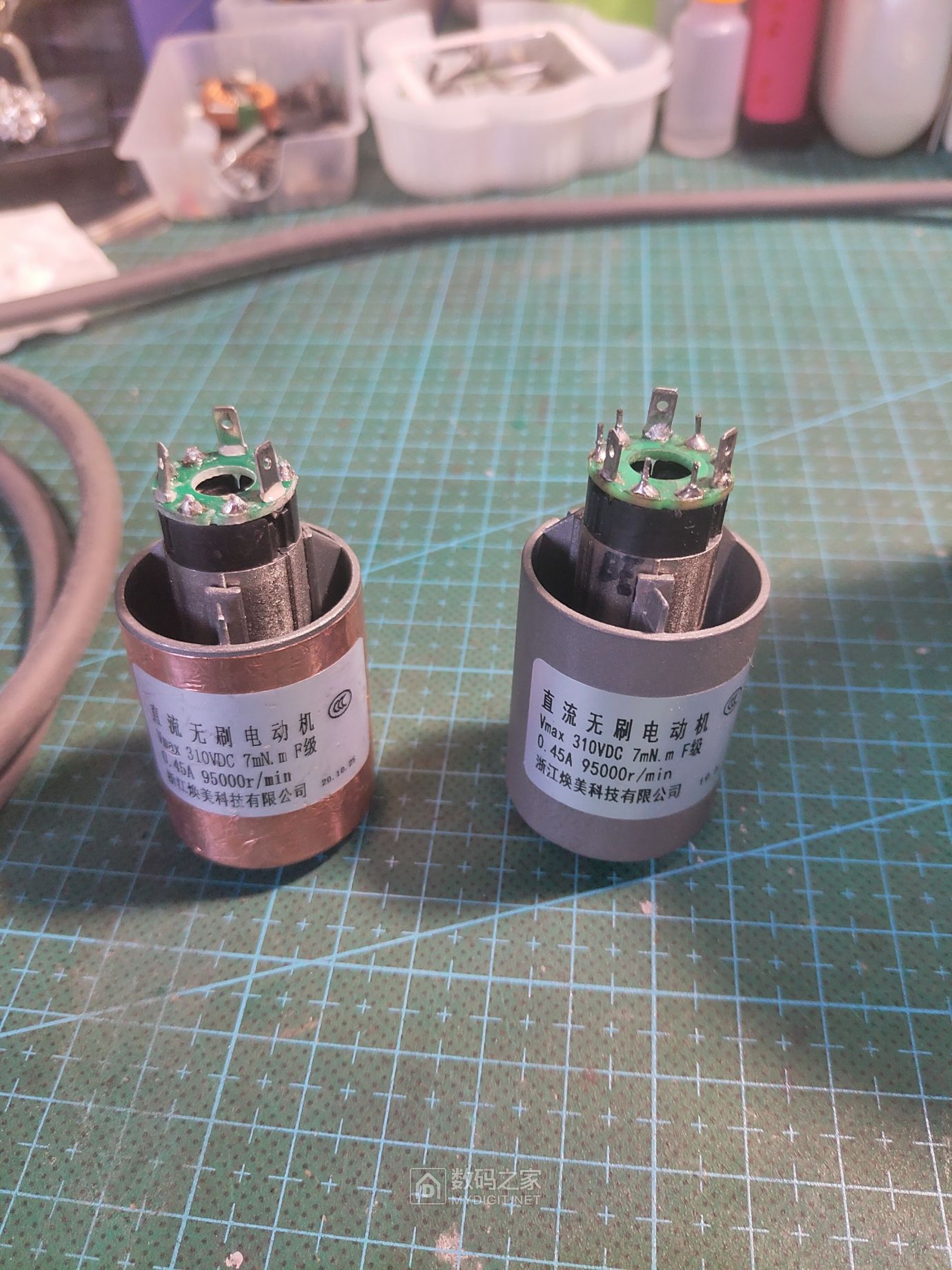

又到疯狂休年假的时间,续更之前的,这个我已经修好了,TM嘴差点给我吹歪了
拆下灵魂走线的电容,是400v耐压的,来自丰宾
▲主板通过5口
排针和下面的电源连接,PN8054E这个15v的小功率开关电源IC输入脚和拆下的电容并联。
▲ 拆掉主板,这里拆装都很难,5个主板针孔和排针间余量很小,铜散热片上还涂有硅脂,为主板的大货散热
▲主板其实就是围绕这个FU6811L为核心展开,本质就是一块8051单片机加外设,16KB的FLASH和4KB的RAM,通过前面提到的刷机接口连接可以变更程式,很黄很暴力
▲六颗耐压500v的mos不断开断来使电机实现超高速旋转,型号为FMD5N50E5,有点苏毛时期的黑科技味道,多既是好?

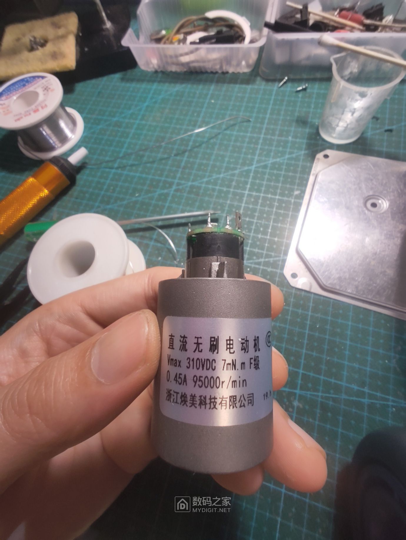

▲手柄上的高压无刷电机就是通过上面的MOS来驱动,可以达到每分钟十万转的超高转速。经测算主板上似乎没有明显问题,根据故障灯提示我怀疑问题来自于这个小电机
▲在某鱼购买了相同型号的电机替换,很便宜
▲新电机叶片数量MAX!
▲拆掉开关直连
▲工作正常,成功修复
▲不开加热100瓦左右,可能风扇叶片数量增加带来了巨大的风量提升,实际体验非常恐怖。加热1000瓦左右,这个东西似乎档位之间变化不大,略坑,完
