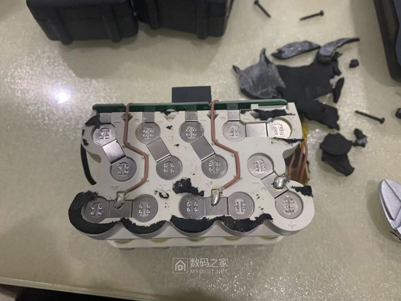

  从进口杂物那边购入两个割草机电池包,卖家介绍是LG动力30C电池,每个电池包14串58伏,合每节电池7.85元,没多想买了两个回来试试水,想着可以的话再买,没想到这个决定让我悔不当初!等收到电池,回头再看已经被秒完了,痛失良机!!!7.85这个价格买二手都买不到!
准备好工具和电池料包,开始拆解电池包
反面是梅花螺丝固定
按一下,有一半电量
开盖了,有个40安的超大保险?
LG电池组
一共14节,串联
再看看保护板,没看到MOS管,向来是通过协议由驱动来控制的
开拆,用螺丝刀小心翘一个角起来
钳子夹住使劲扯~~~
扯掉了,点的很牢靠
继续扯掉其他的连接点
扯完后去掉支架的电池和保护板
两个全部拆完后得到了28节电池
拿出新买的牧田套料
往支架里怼电池,2并5串10节,合计5200毫安
套上另外一侧支架
上点焊机给点上
点完了,拉了一下不会掉
焊上保护板
贴上青壳纸
正面再看一下
装入底壳
装前再按一下确认是好的
开始装上盖
最后剩8节电池,这就纠结了,16伏的设备只有一把洗车机很少用,这电池组不划算。
组12伏电池包则还多两节,组20伏则多3节,可恨又买不到这么便宜的了,于是这8节电池就一直扔一边,不知道拿他们怎么办!
无论多两节电池还是多三节电池都无法再有效利用,买手店带了很多电池,用在手店上也不是明智之举。
完结撒花,欢迎多多评论!!!
