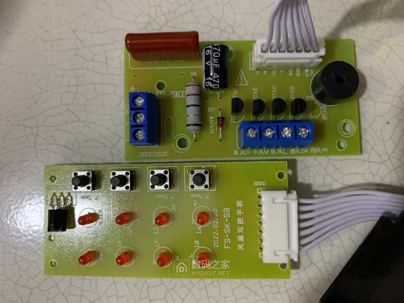

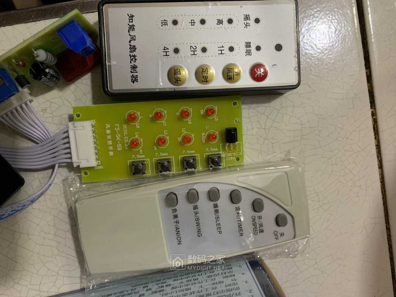

请问这种风扇通用遥控如何改红外编码,按遥控器开风扇会关客厅吸顶厅。先谢了  。蕊片型号被打磨了。

是遥控器的键盘值与家里其它电器重复。打开遥控器用热缩管把红外发射管套起来留一个小孔发射,还可以红外管加一个55到100欧电阻降低发射功率。
发表于 2022-7-15 13:12:31 | 显示全部楼层
不是频率是编码,现在很多山寨小家电用的编码都一样,个别功能会重叠~

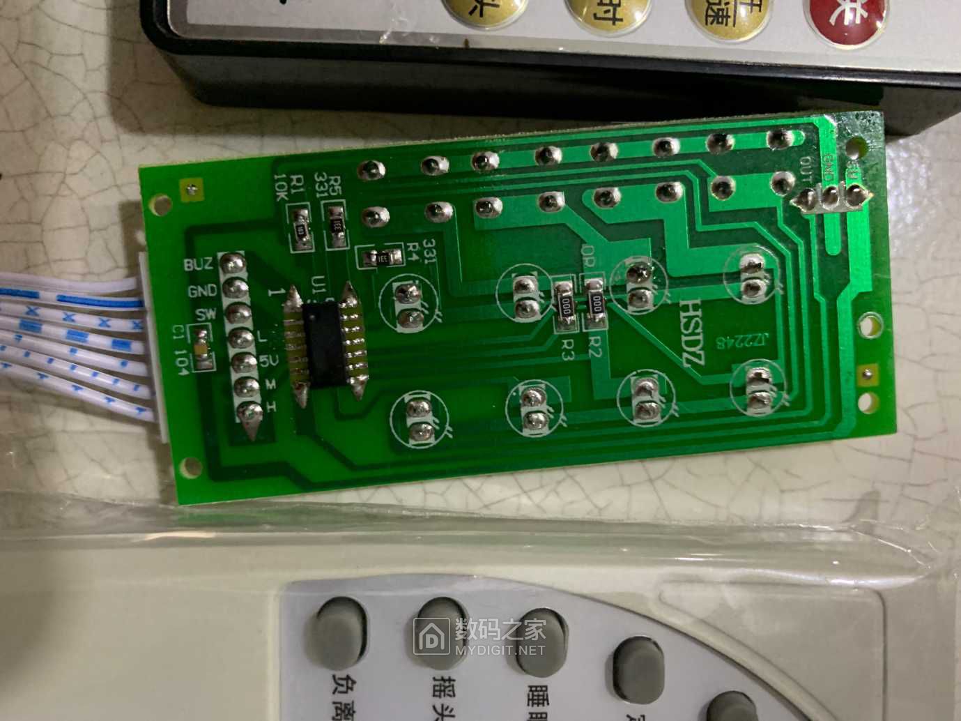

把遥控器拆开看看,早期遥控器使用专用红外遥控IC,频率靠一个400/455/500的陶瓷晶振控制频率,可以替换微调。
遥控接收头标准38KHz,还有40、56KHz等频率的,早些年用分立件外包铁壳接收头时,频率是厂家可以调整的。
现在是高度集成的牛屎时代,发射端一颗牛屎芯片搞定,甚至内置RC振荡器连晶振都不要,那频率改不了;
接收端也是全集成,频率是厂家设定的标准频率,这个也改不了,只能换。

 楼主| 发表于 2022-7-15 15:04:20 来自手机浏览器 | 显示全部楼层
谢谢大家的回复,这个没晶振,可能是没法改了。
