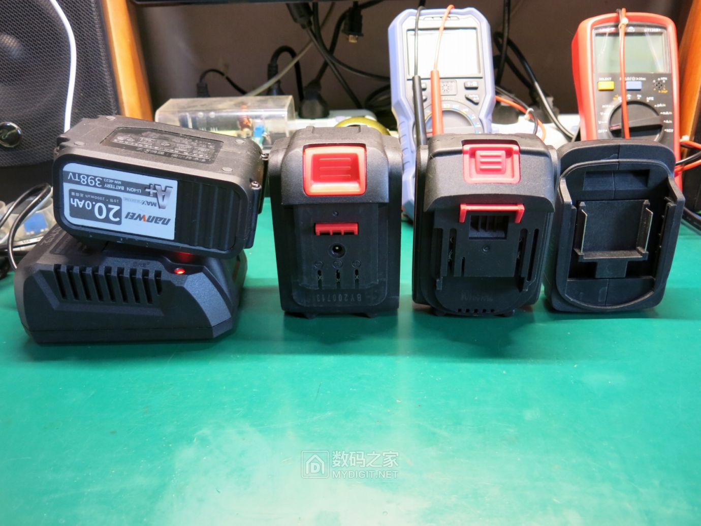

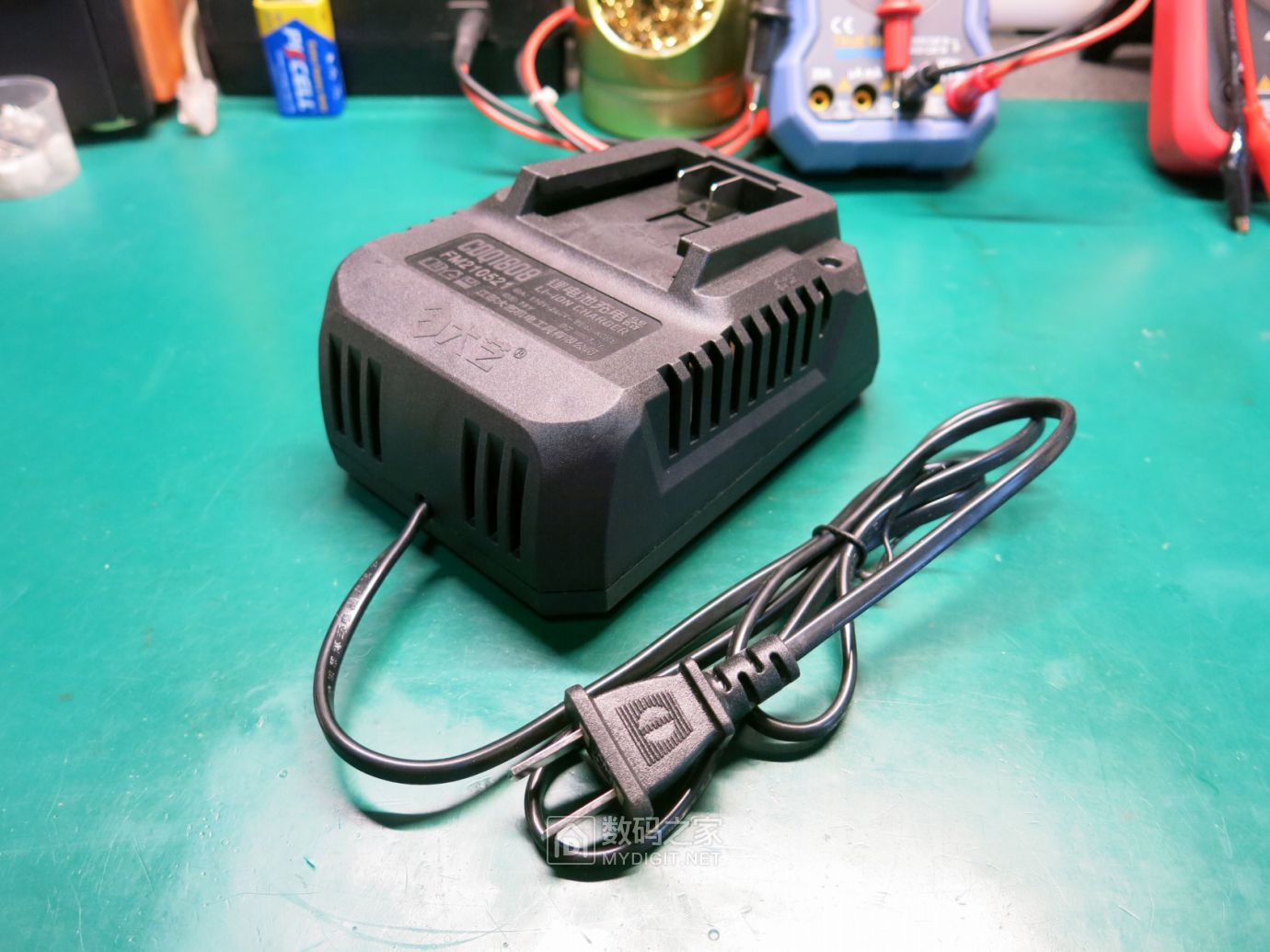

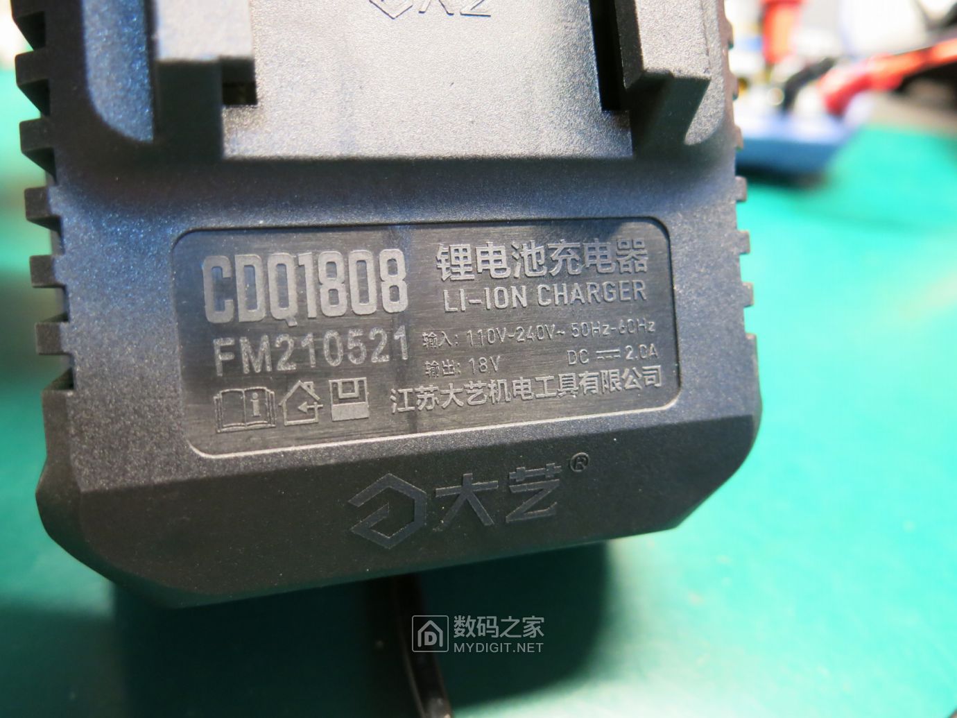

刚到手的大艺原厂18V锂电池充电器CDQ1808
型号是CDQ1808,标称可以2A输出,这个充电器有假货,从外观上看,貌似蚀刻的FM210521这行文字所在的区域是空白的,无字

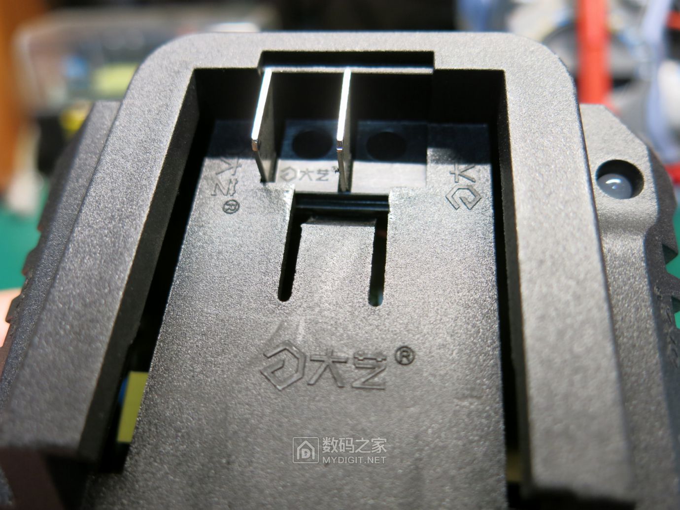

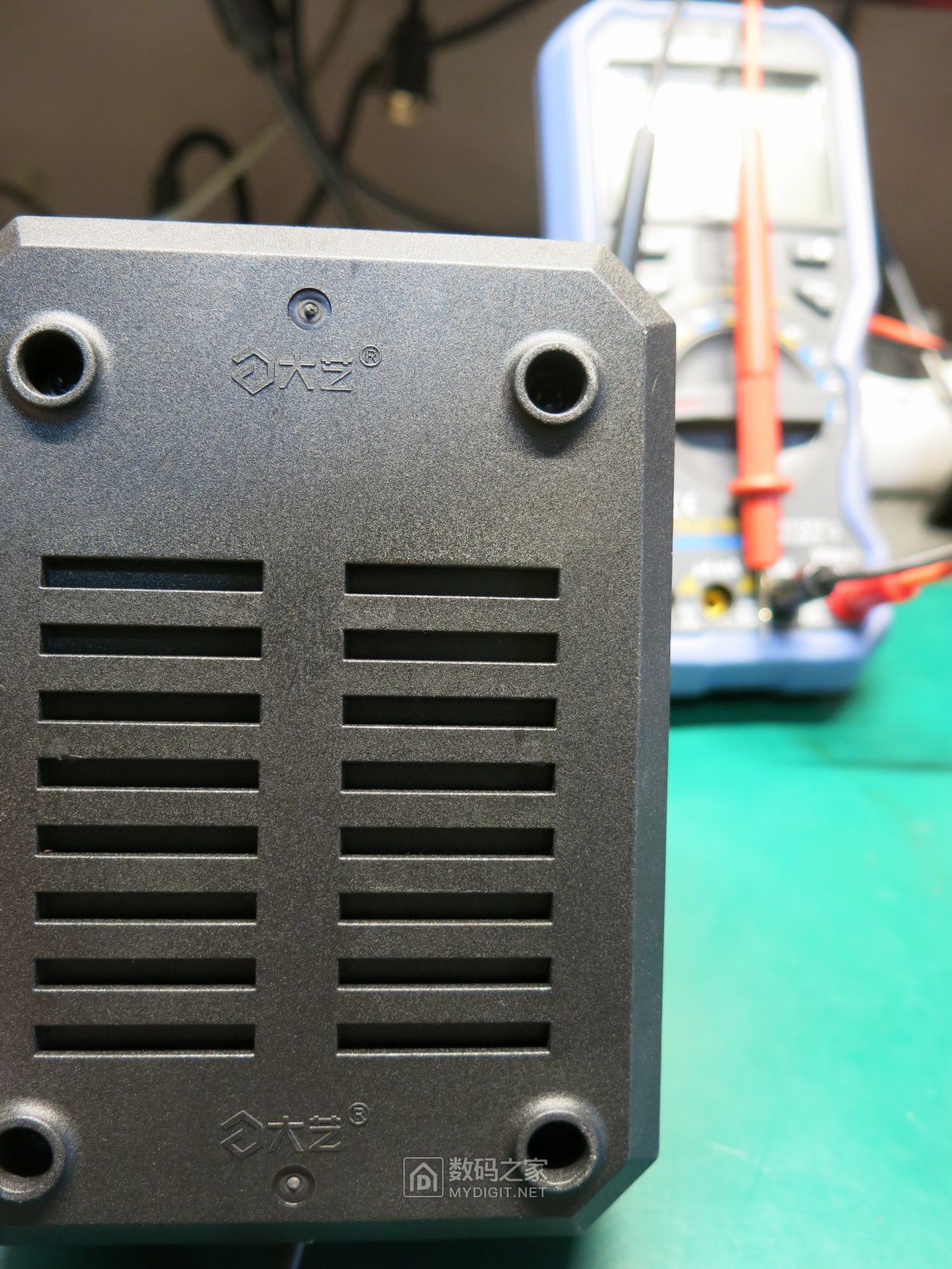

输出插脚,这充电器外壳上到处都是大艺的Logo
连底壳都有Logo

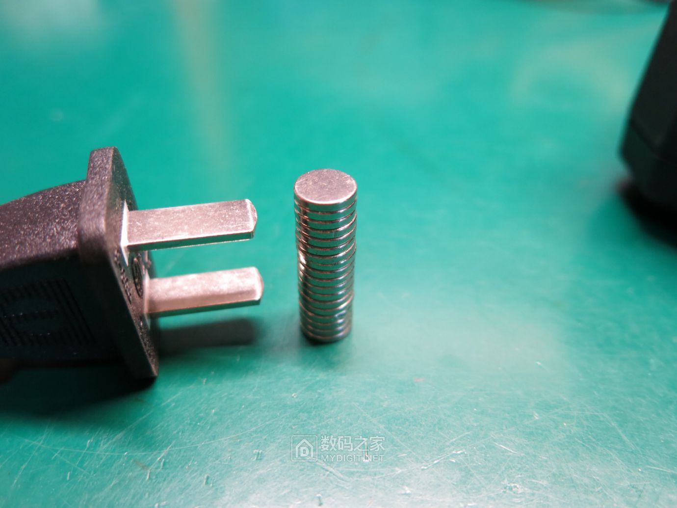

插头不是铁的

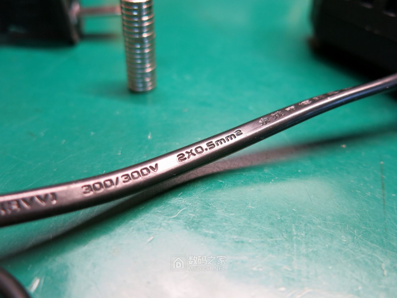

0.5平方的线,够用,也比较柔软
螺丝用的十字的,质量也可以

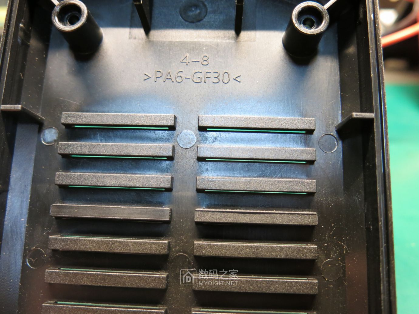

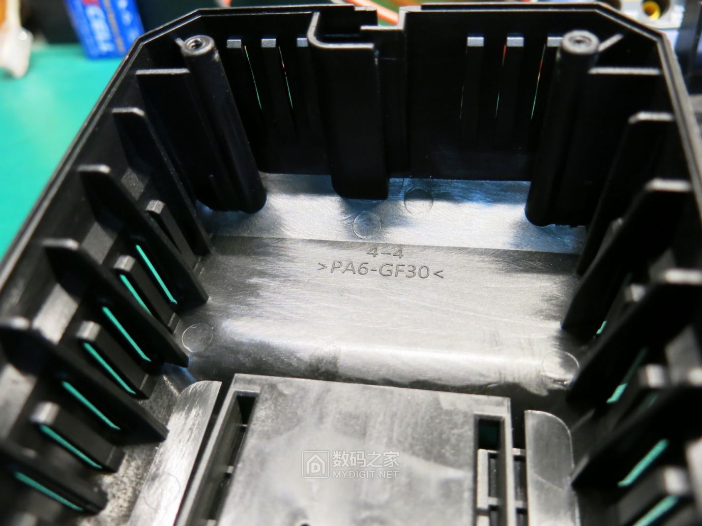

外壳模具做工还行,不粗糙,有标准的模具号

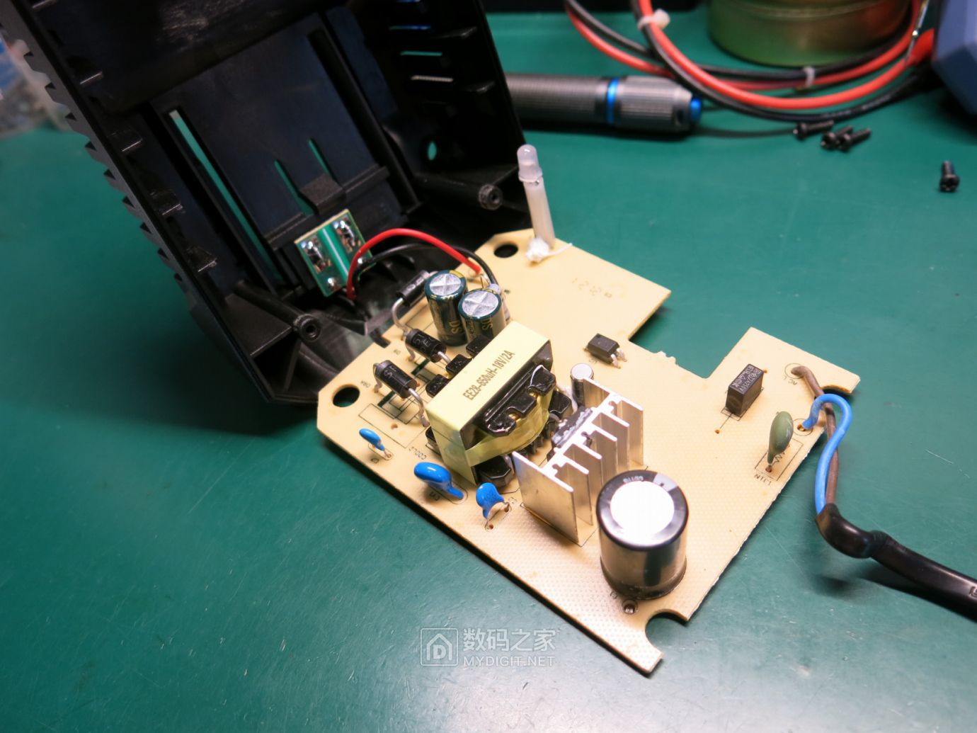

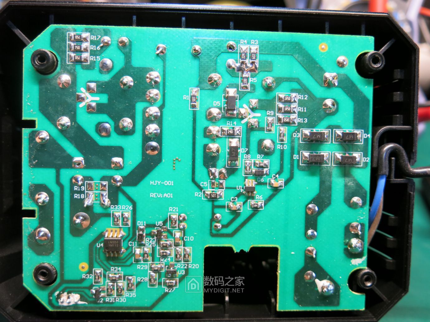

板子的背面

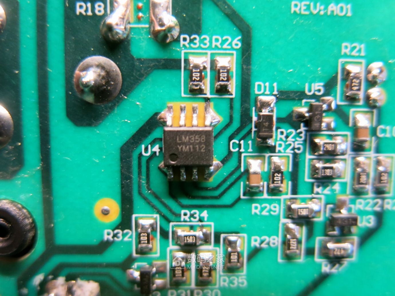

一颗358负责充电器转灯

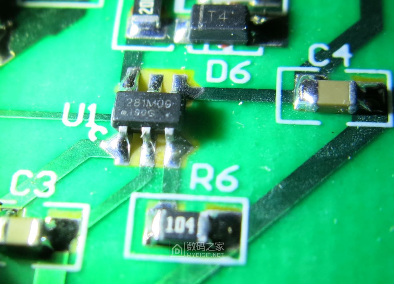

一颗sot23-6充电管理IC,丝印是281M09,但查不到资料

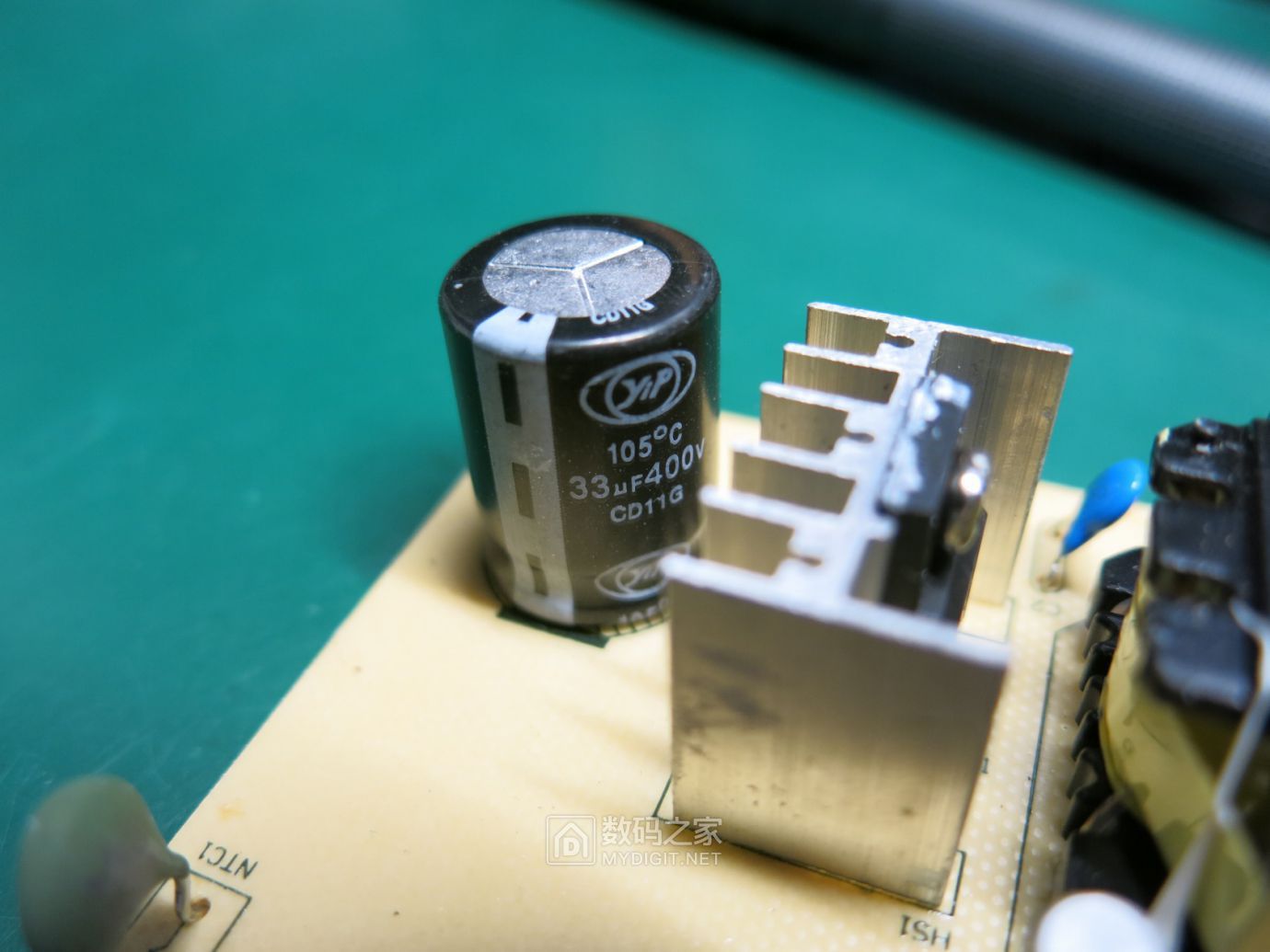

板子的正面,元件不是很多,从变压器的个头看,输出2A无压力
初级电容用了400V33uF的

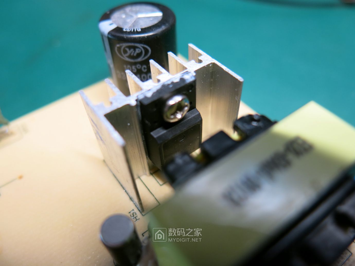

这里有颗管子,但被变压器挡住了,看不清具体型号

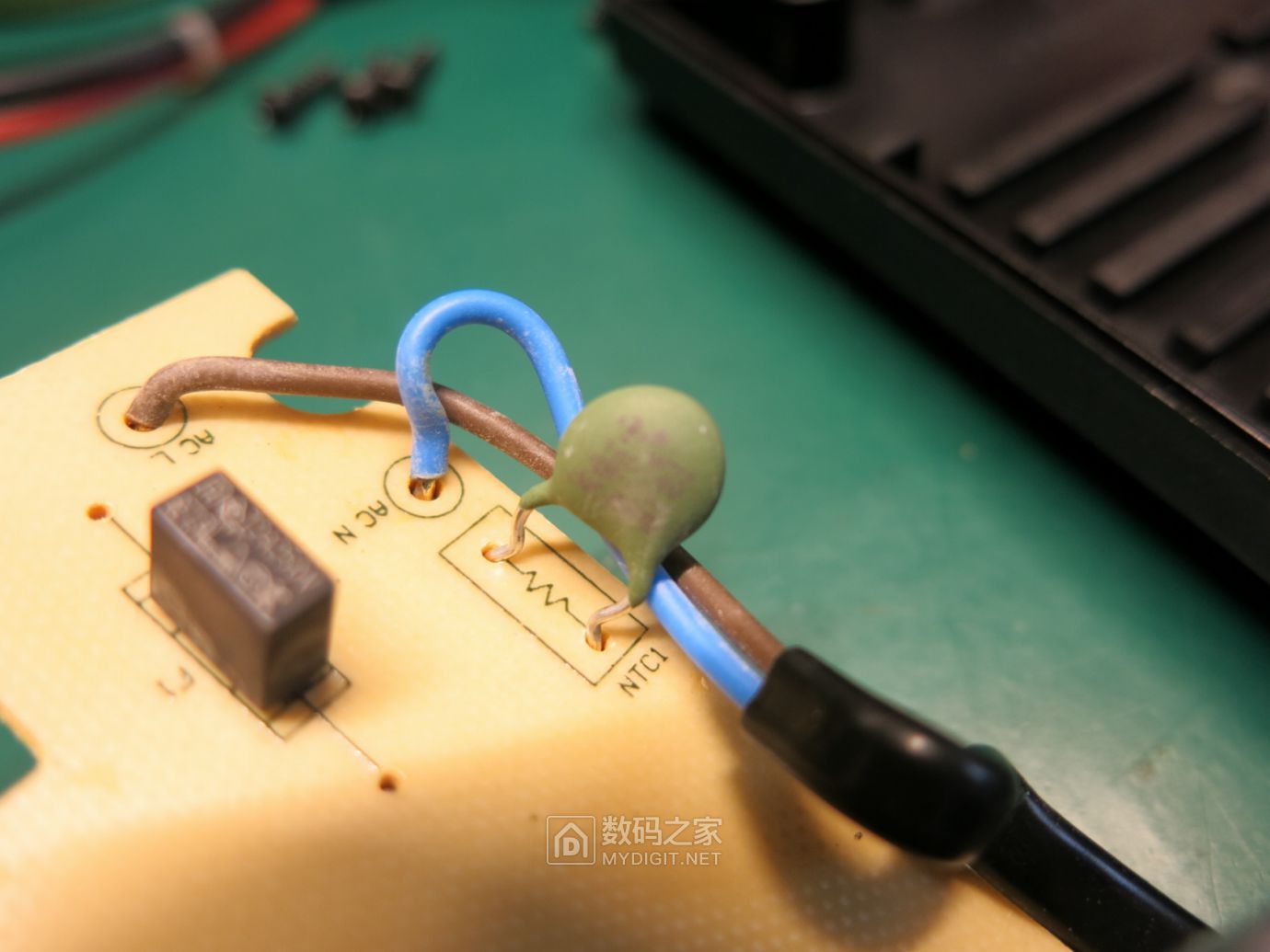

板子220V输入这里有颗NTC电阻,可以抑制开机电流浪涌
NTC电阻表面的丝印颜色较浅,看了半天没看清

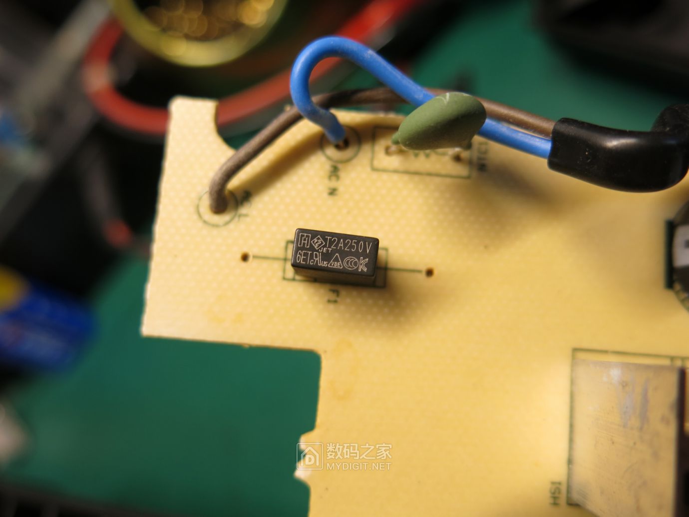

220V输入这里还有颗2A的保险
817的光耦

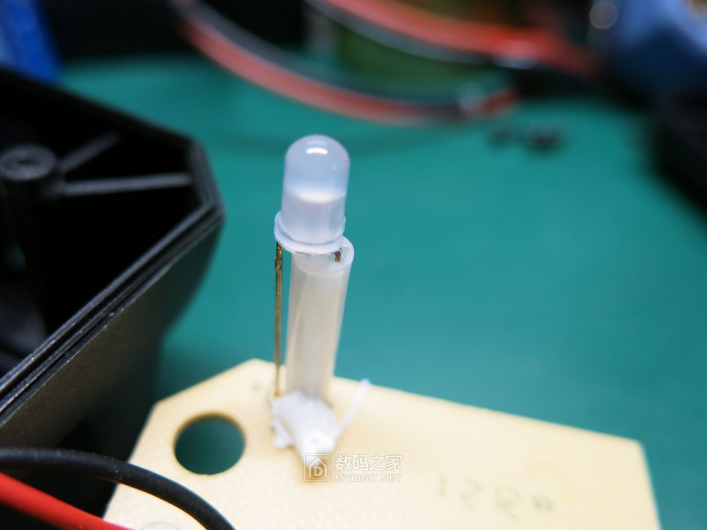

双色LED,充电红色,满电转绿色,LED的两根管脚专门用绝缘管套起来了,底下还打了704胶,山寨的东西一般不会这么做

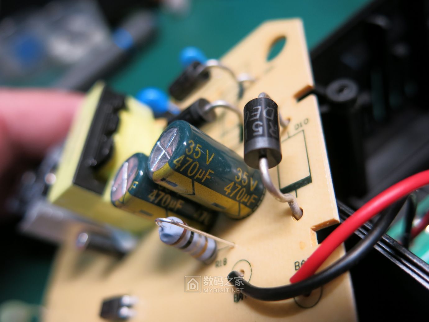

输出端用了两颗并联的35V470uF电容
板子上的焊点看起来都很干净而且闪亮

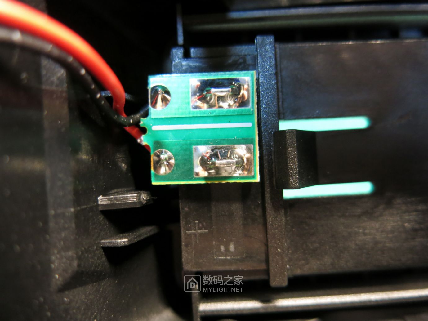

输出插脚的转接小板,上面的焊点也是亮晶晶
壳子的模具号和前面壳子的号码一样

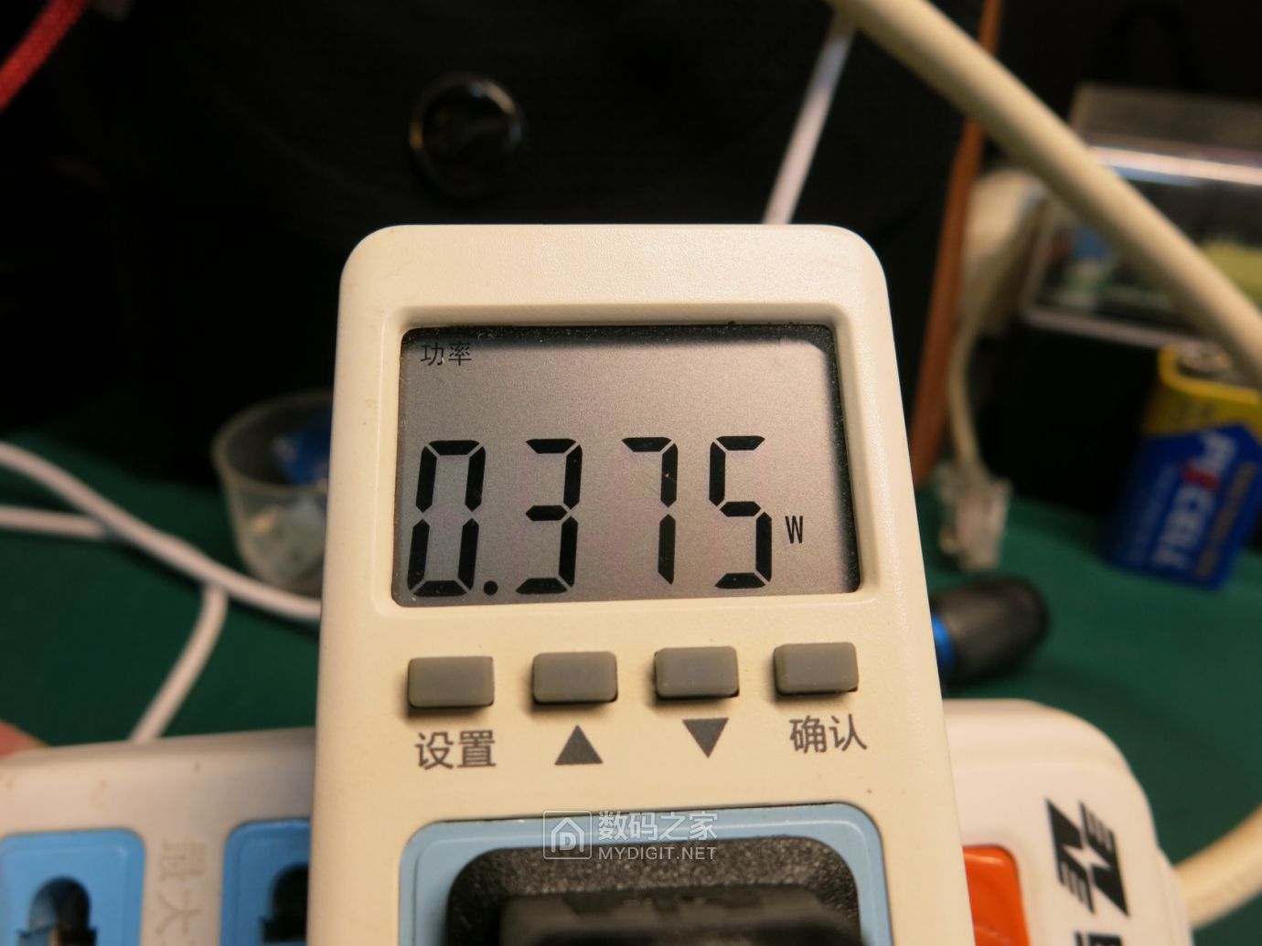

充电器空载输出电压21v多点点
空载功耗0.375W

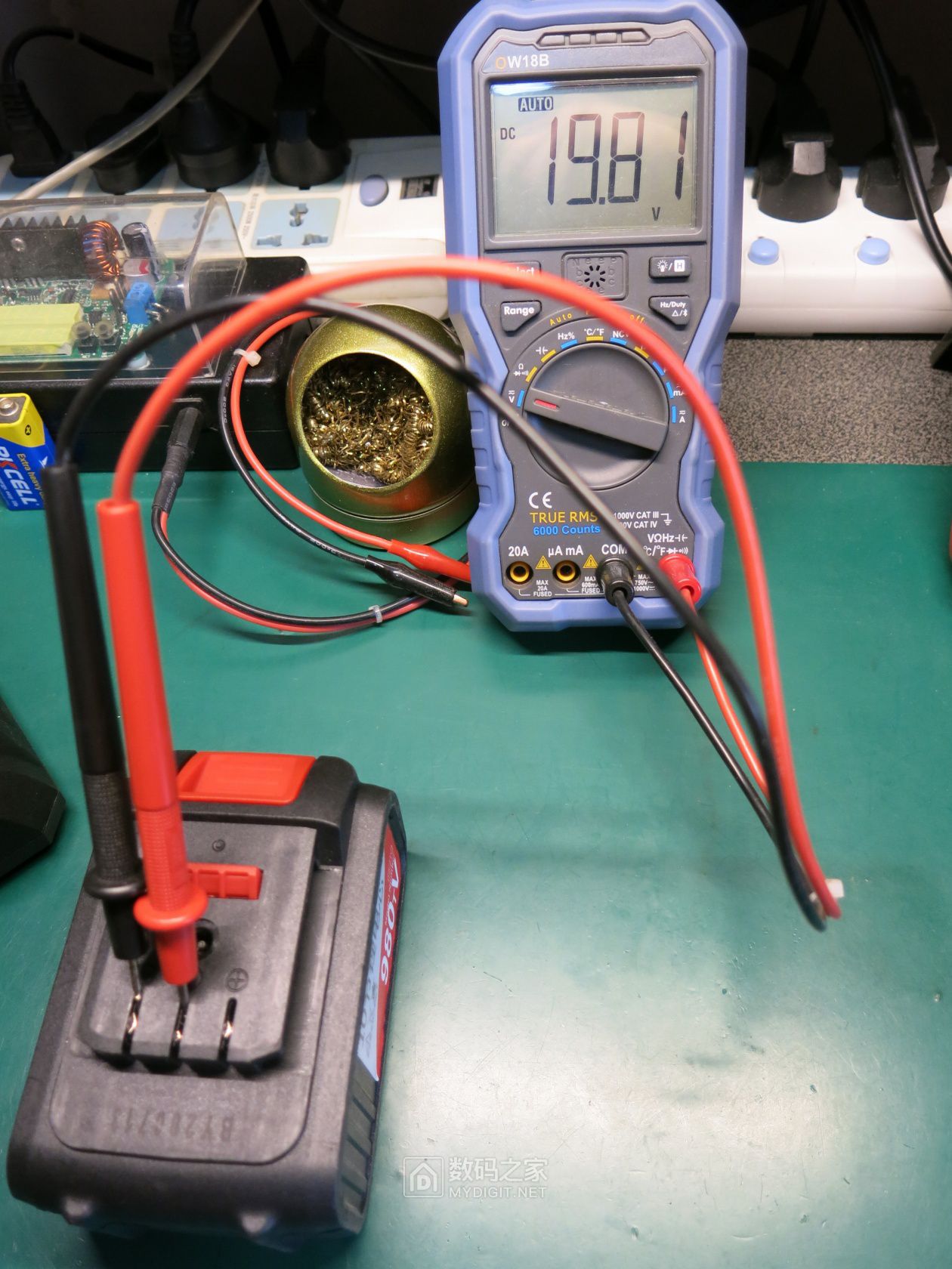

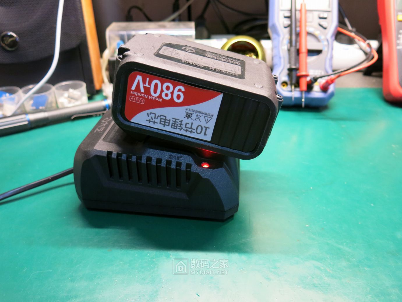

找一个18V的电池包,电压19.81V
电池包开始迫不及待的嘬上黑奶牛的奶……

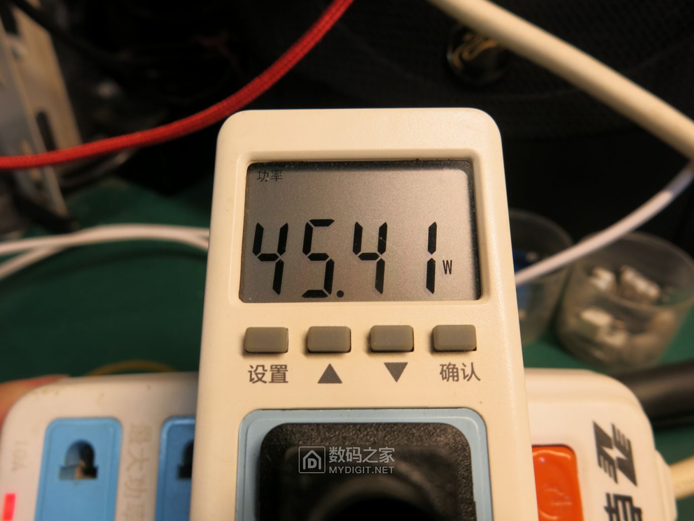

虽然电池包的电量比较满,充电器的功耗也达到了45W,考虑到损耗,输出电流可能不会到2A(21V);如果电池包的电量较少,充电器满载输出2A应该没问题

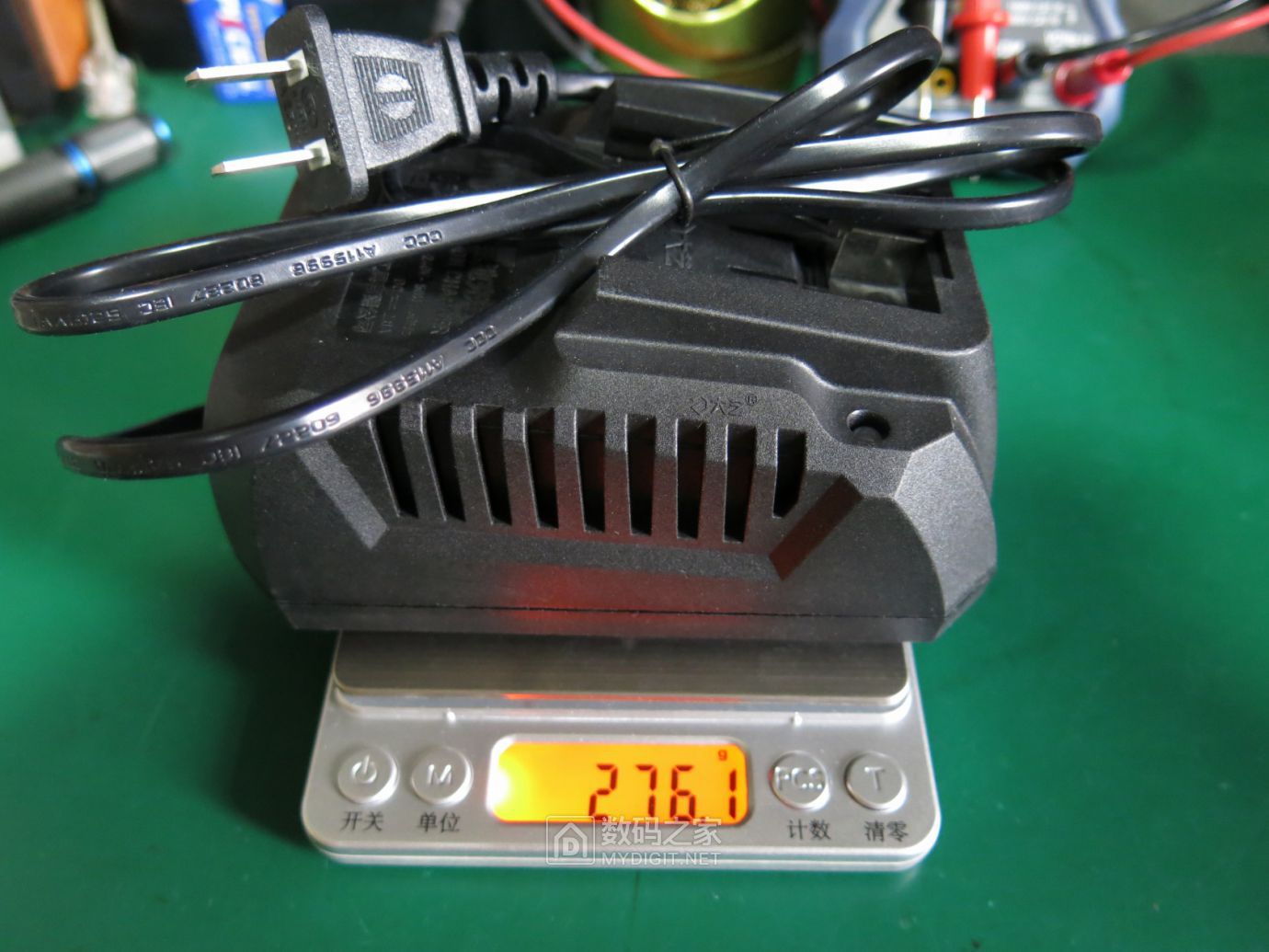

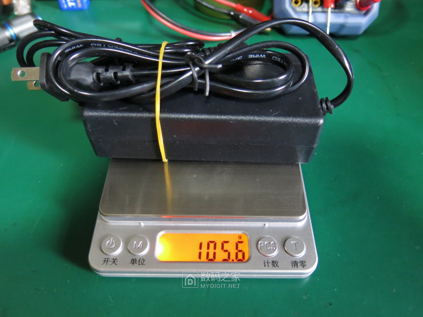

充电器有半斤多
电池包原厂的垃圾充电器才100g多点,里面的用料极致精简,充电奇慢,输出连1A都没有,要是电池包急需充电,用这玩意充能急死个人
大家听说新来了一只黑奶牛,然后都开始排队准备嘬奶,其中有个叛徒自己带了奶嘴转换器也在那悄悄排队……
谢谢大家的观赏,我们下期再见!

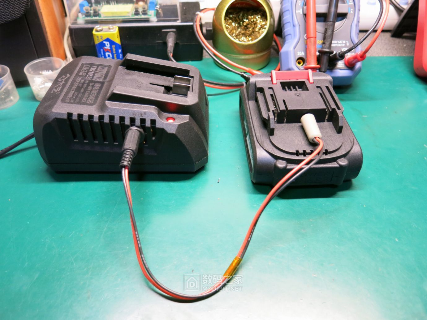

 楼主| 发表于 2022-7-18 18:44:14 | 显示全部楼层
补一张图,自己给大艺的充电器增加了一个DC5521的输出母座,然后可以直接给手里的18V牧田电池包充电,不用再插牧田转大艺的转换器了

发表于 2022-7-17 21:59:17 来自手机浏览器 | 显示全部楼层
281m09=ob2281

发表于 2022-7-17 22:53:15 | 显示全部楼层
低压侧的引出线有点细了吧?
毕竟也是2A电流
