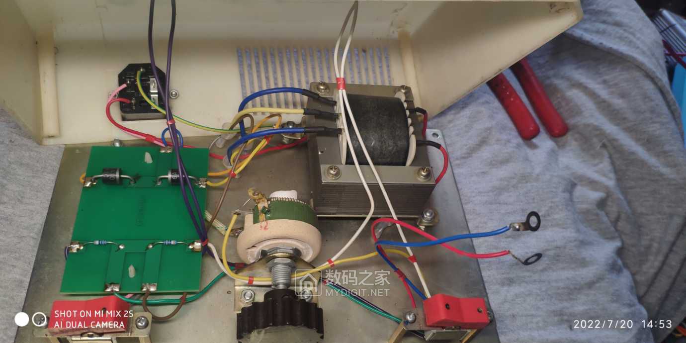

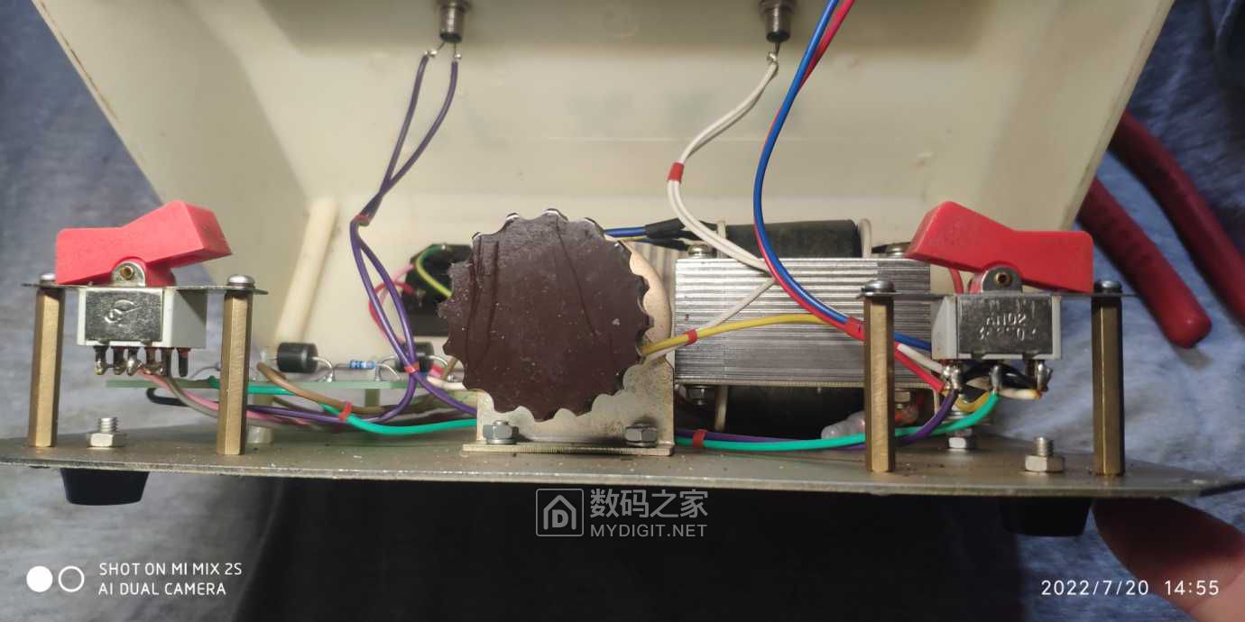

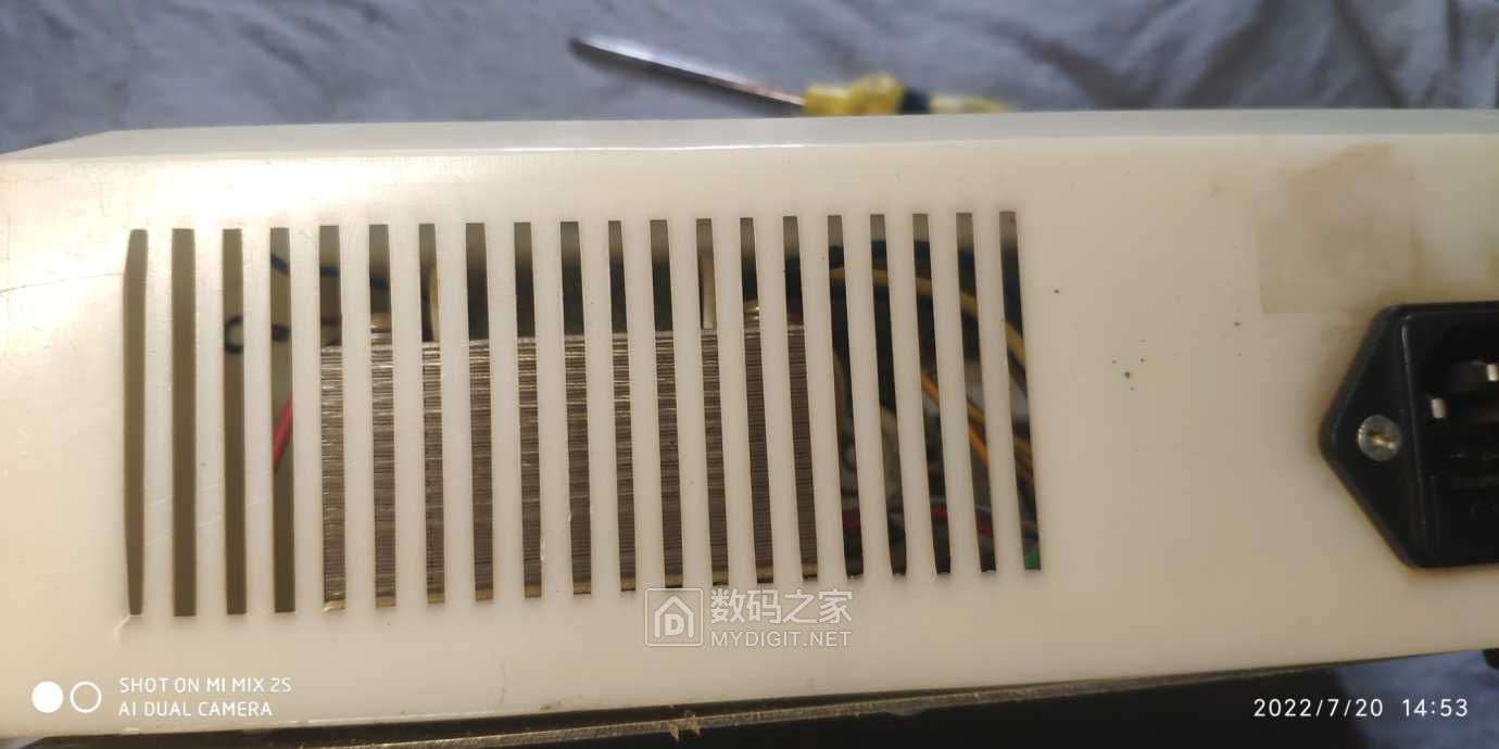

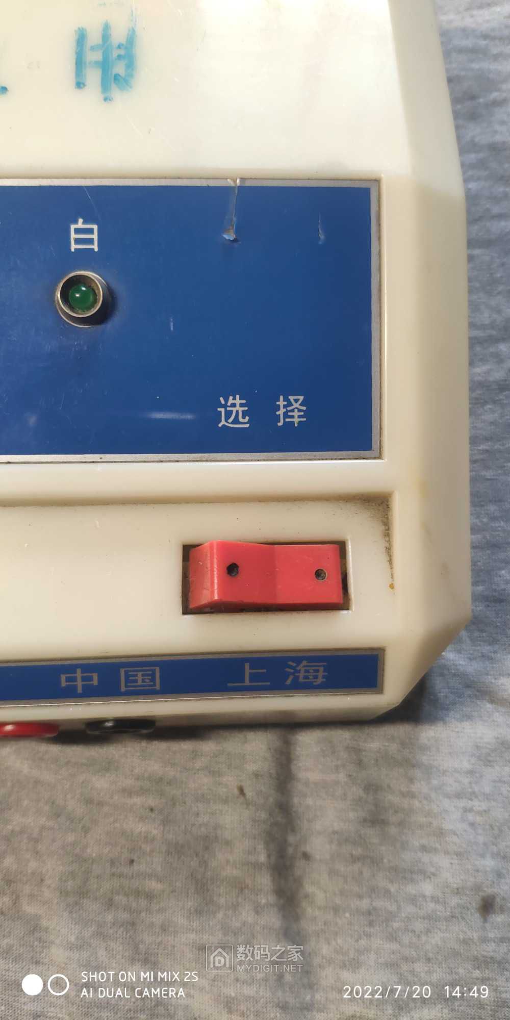

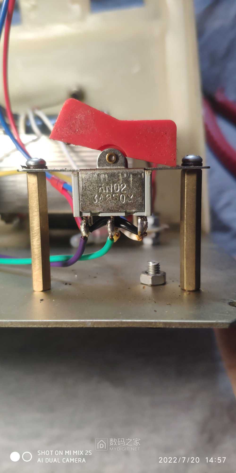

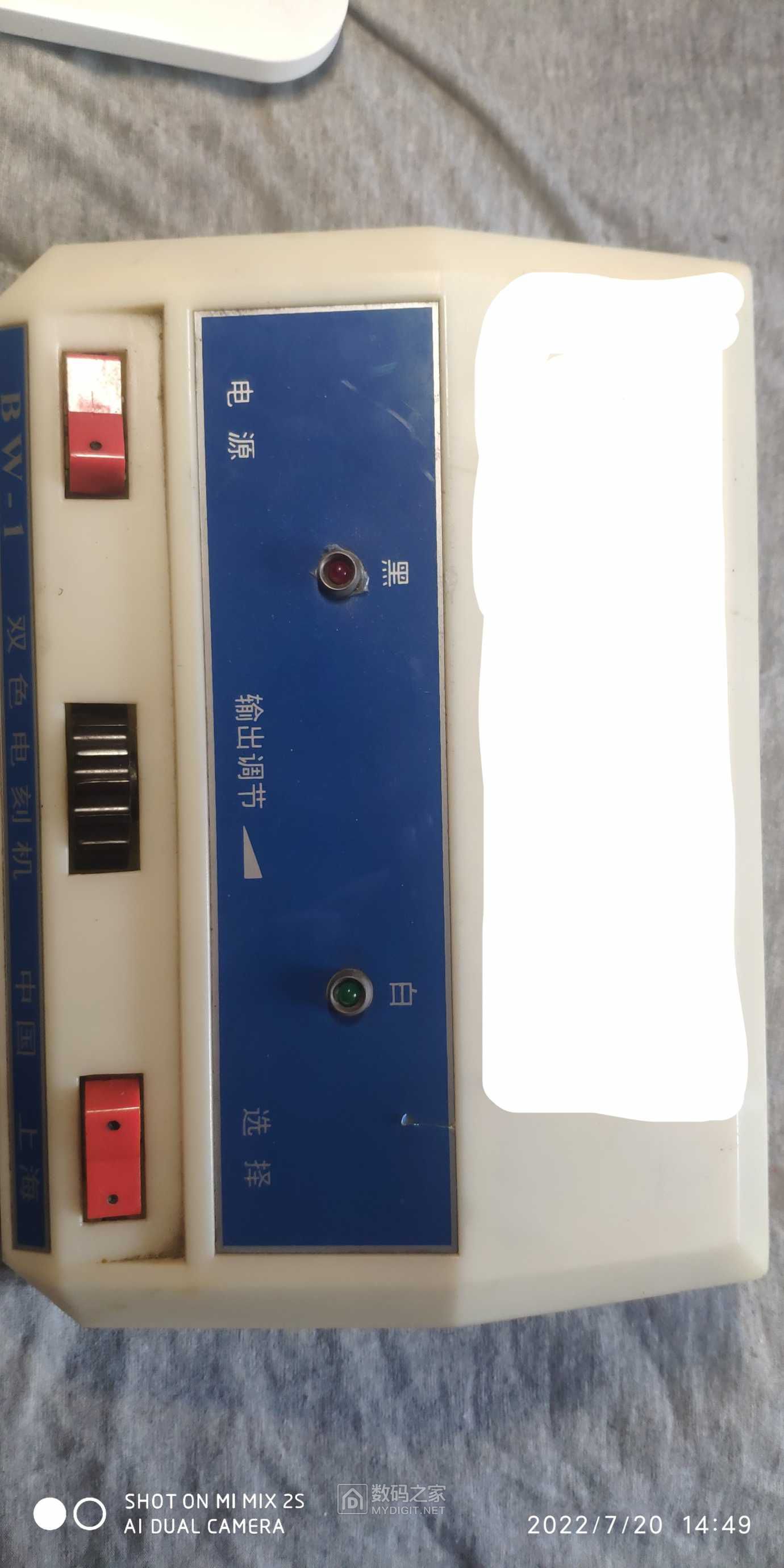

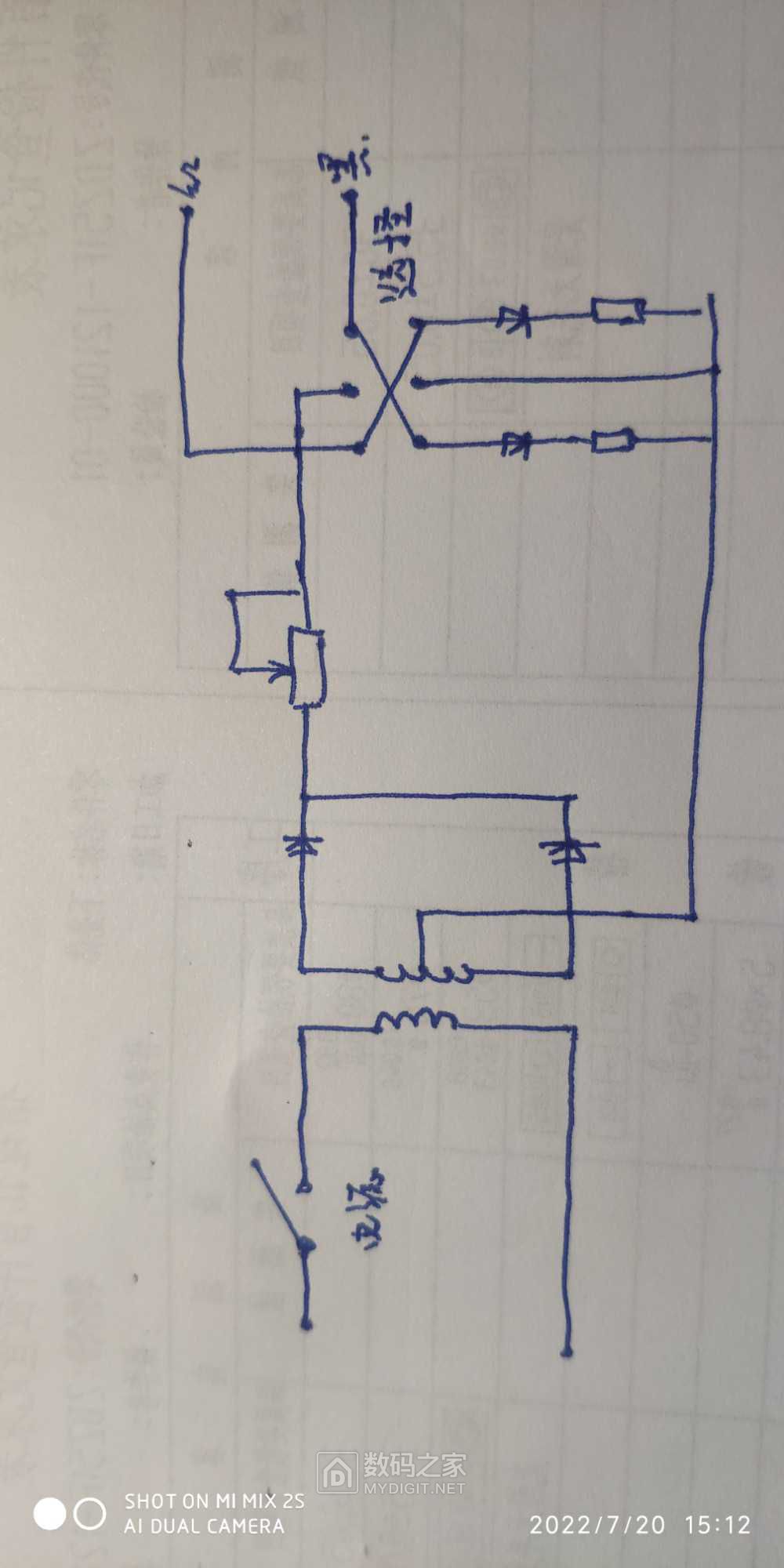

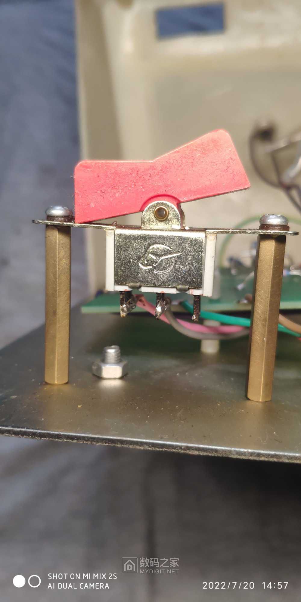

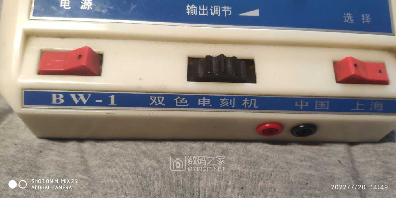

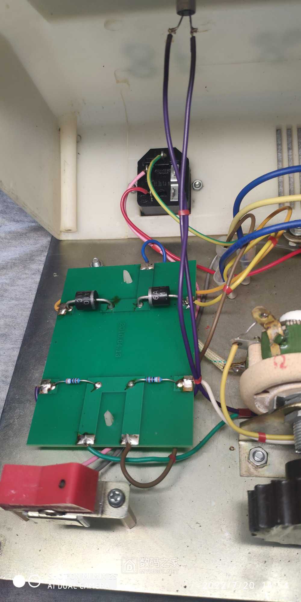

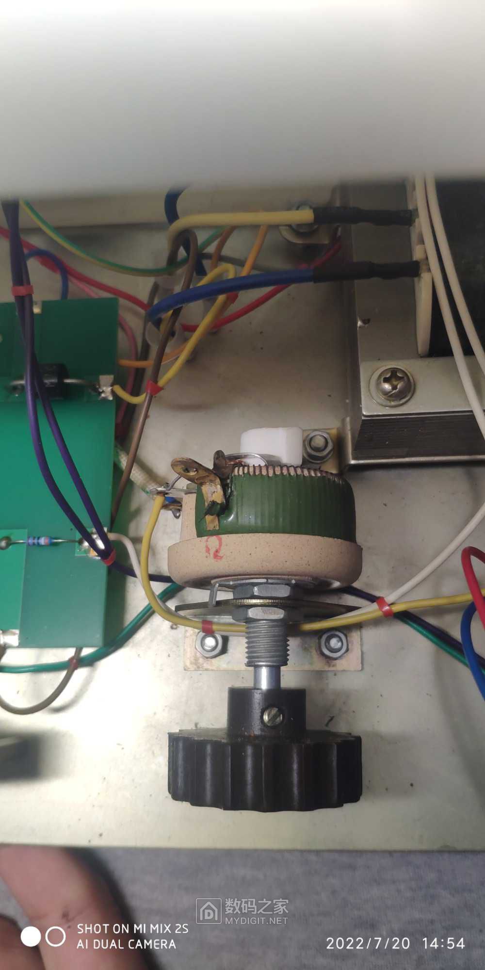

拆个扔掉的电刻机  实际上都是开关接触不良  清理一下开关就正常使用了 里面电路简单  最后一张是画的电路图
