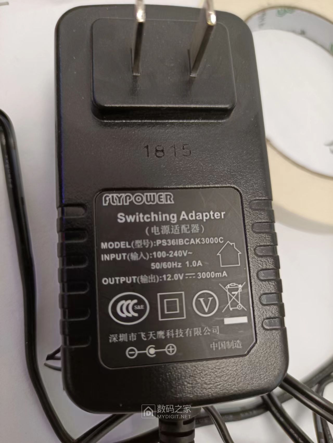

老哥们,请教下:
我买了个Lii-500的电池充电器,所需电源标示为12v2a输入,现在手头上有个12v3a的电源适配器,能不能用?
我模糊的感觉是可以用的,我的理解是这个电源只是最大输出3a的电流,实际情况应该根据负载的需求来输出,不知道理解对不对?
懂得老哥们如果有具体的资料还请不吝赐教

发表于 2022-8-8 20:00:43 | 显示全部楼层
恒压电源可以的。。。
图片这个电源挺正规的。。。
发表于 2022-8-8 21:23:41 | 显示全部楼层
没问题,电流由负载决定。

发表于 2022-8-9 12:35:51 来自手机浏览器 | 显示全部楼层
完全可以,只要电源功率大于负载就行。电流取决于负载,电源只是提供功率的设备,好比你每顿饭吃2碗,我给你煮一电饭锅,你就必须要吃完么
