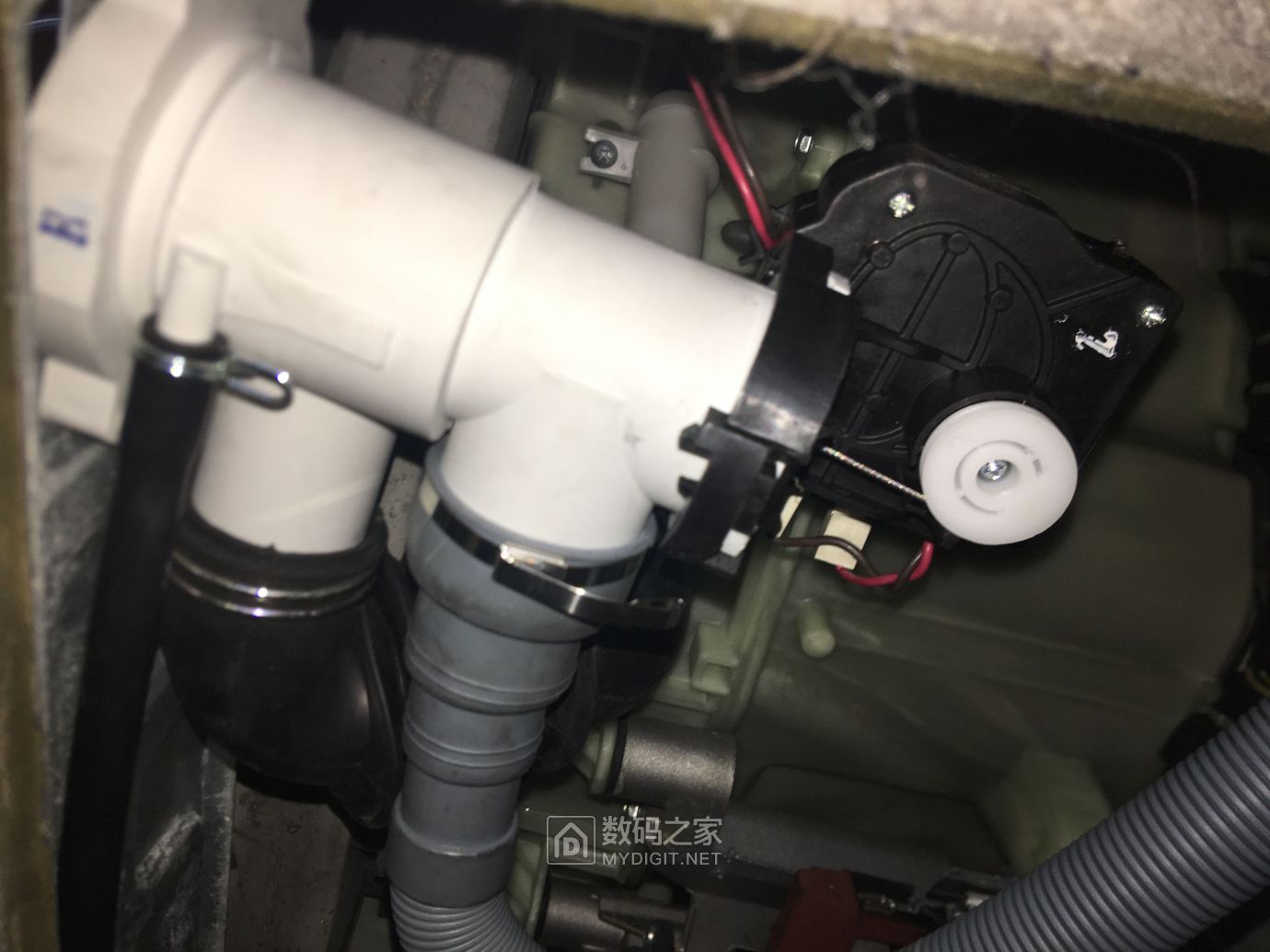

家里的TCL滚筒洗衣机,是上排水设计,
用了几年后,排水声音像拖拉机似的。
不但声音大,还排不干净,永远有一滩水留在管道内。
由于我家是地漏排水,所以就想着直接改成下排水,

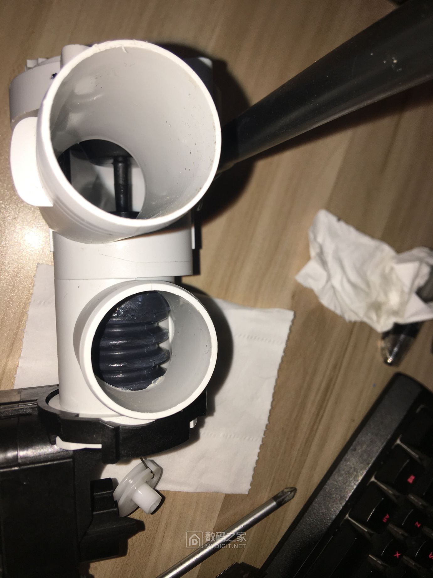

这是新买的下排水阀,铭牌忘记拍了,也是 220v 输入,功率约 6w.
电源插口是一样的。
图片上面是进水口,下面是排水口。

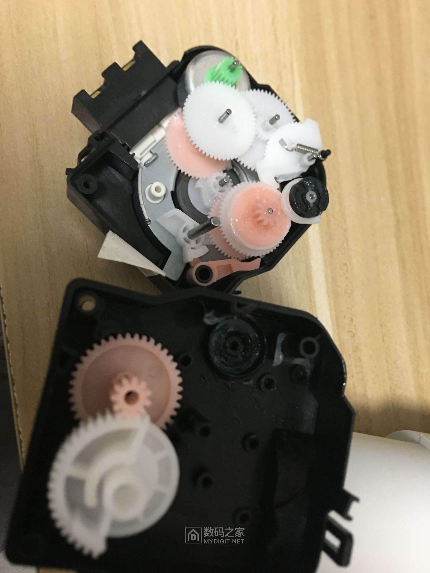

动图,加电看一下,加电后牵引电机拉开阀门,
断电后瞬间归位关闭。
拆开看下,没想到结构挺复杂的。大家猜猜哪个是电机?
装到洗衣机上的效果。排水管也是后买的,因为新排水阀的排水口径较大,有40mm。
管径保留原来的20mm的,因为要从洗衣机后面原来的开孔伸出去,大了不好扩孔。
前面板上紧螺丝的效果。

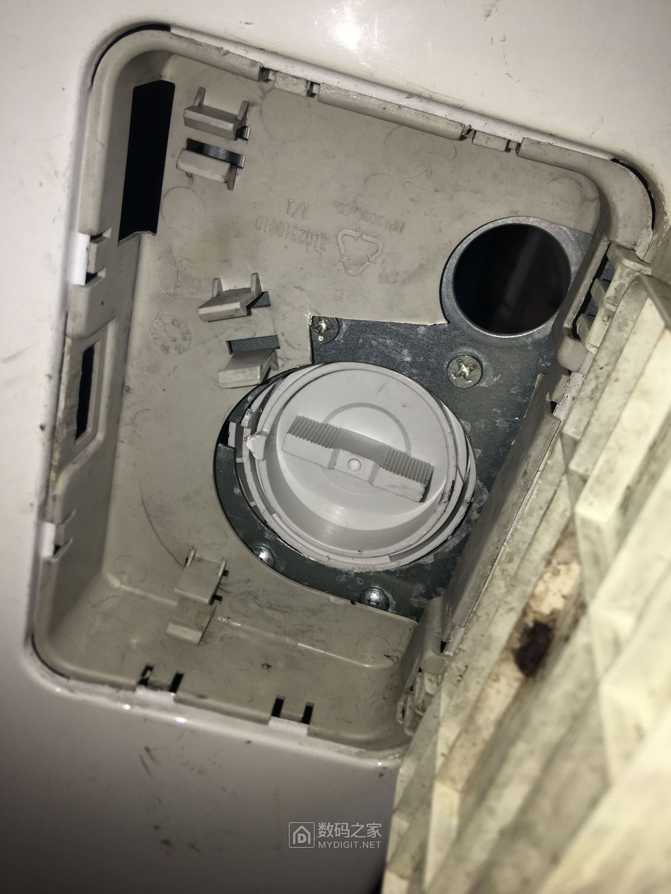

现在洗衣服安静多了,
而且洗完后,拧开前面的放水盖,里面一滴水也没有。
完美。

 楼主| 发表于 2022-8-15 22:01:20 | 显示全部楼层
lijielzj 发表于 2022-8-15 21:58
上排水的是不是没有排水阀?
排水电机,把水抽上去的。没有阀门,所以排水管放下来后水会直接流走

 楼主| 发表于 2022-8-15 23:42:49 | 显示全部楼层
cdxwg 发表于 2022-8-15 23:24
下排水应该用不着排水泵了。
下排水是牵引电机拉开阀门,所以基本没声音
